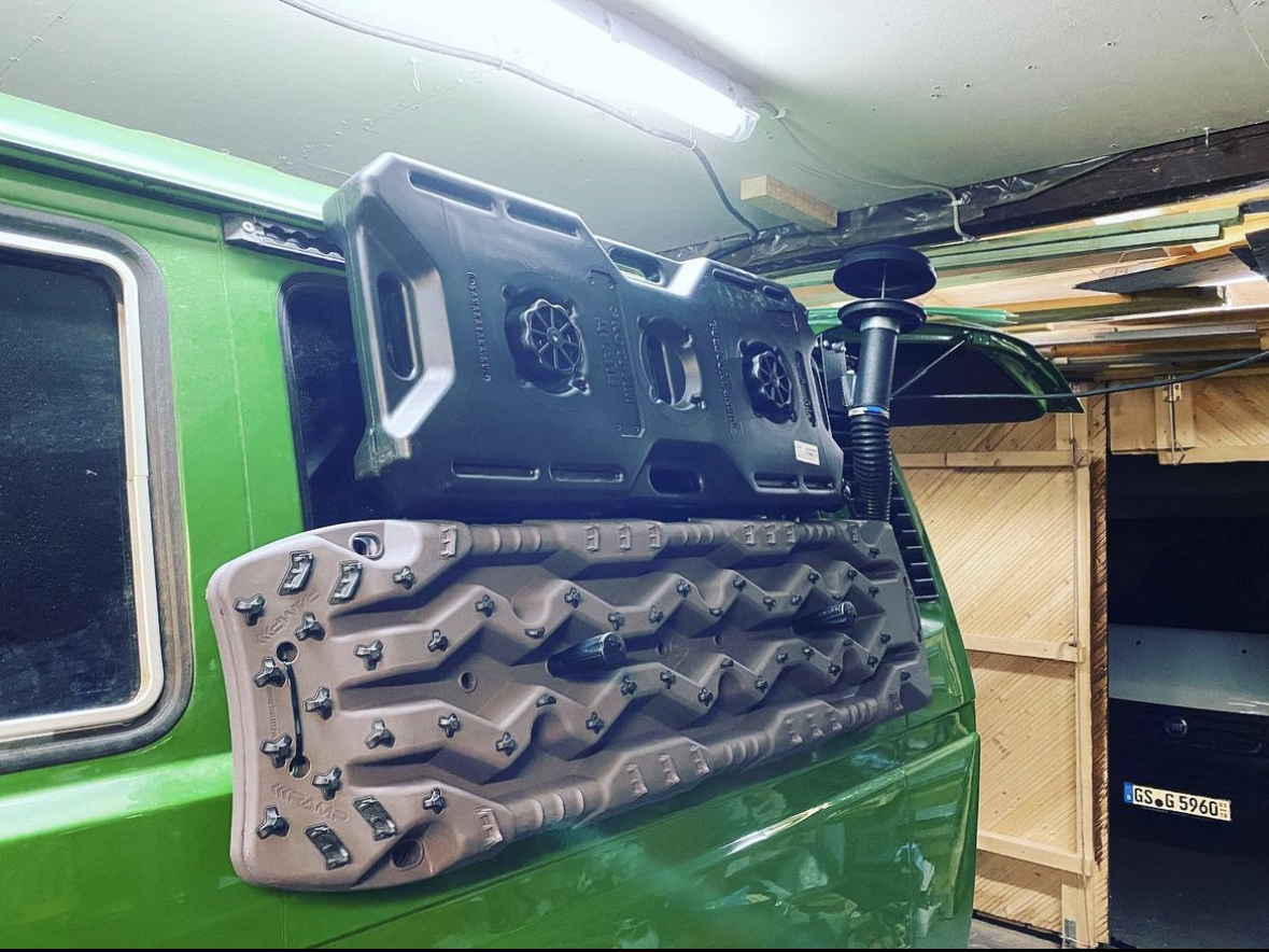

Ich habe mir das mit Airlineschienen selbst gemacht bzw. nur zwei Airlinschien unten und oben und ein H aus Flachstall.
Ich muss aber sagen das ich nicht auf §22 geachtet habe, muss ich mal nachmessen.
Die Seitenleitern gehen ja auch ohne Probleme.

Das wäre einfach umsetzbar, liefert nur nicht wirklich das was ich mir vorstelle. Mir gehts tatsächlich um eine (möglichst passende) Platte. Die Unterkonstruktion wäre zweitrangig.

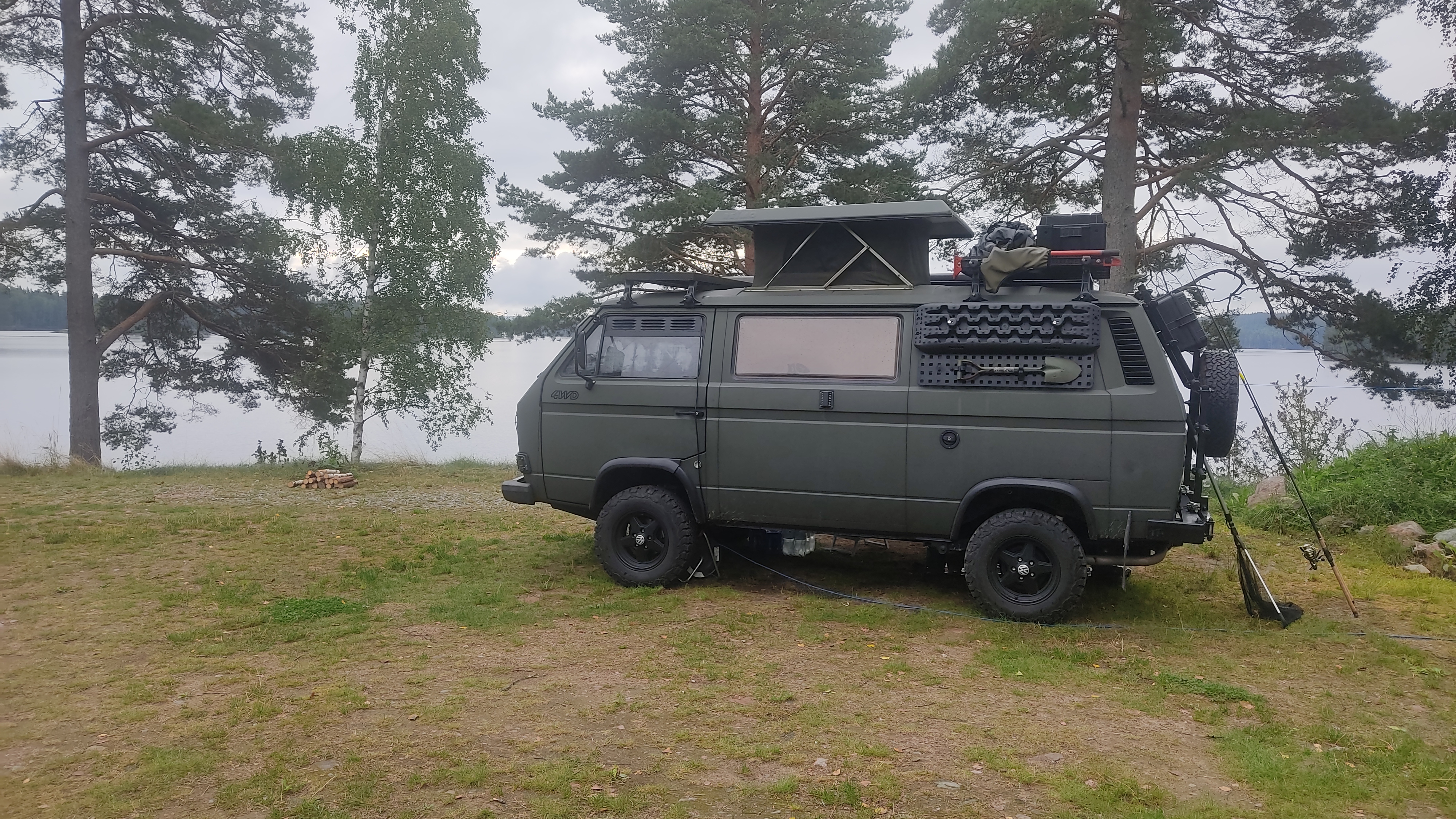

Bei mir sieht das so aus:
Hab grad nur das Bild parat...
Das ist eigentlich eine Platte für eine Balkon Balustrade in Alu.
Hab Sie passend geschnitten und pulvern lassen.
Gibt es bei eBay in unterschiedlichen Lochungen...
LG Henning

@Henning: Das sieht so in die Richtung aus. Tolle Idee! Hätte dazu ein paar Fragen:
Sind das bei dir "nur" 2mm Alublech? Welche Lochung ist das bei dir? 20-50? Wie hast du das befestigt?
