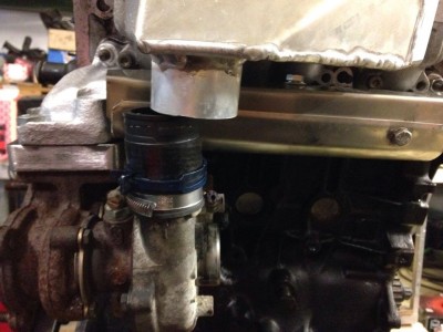

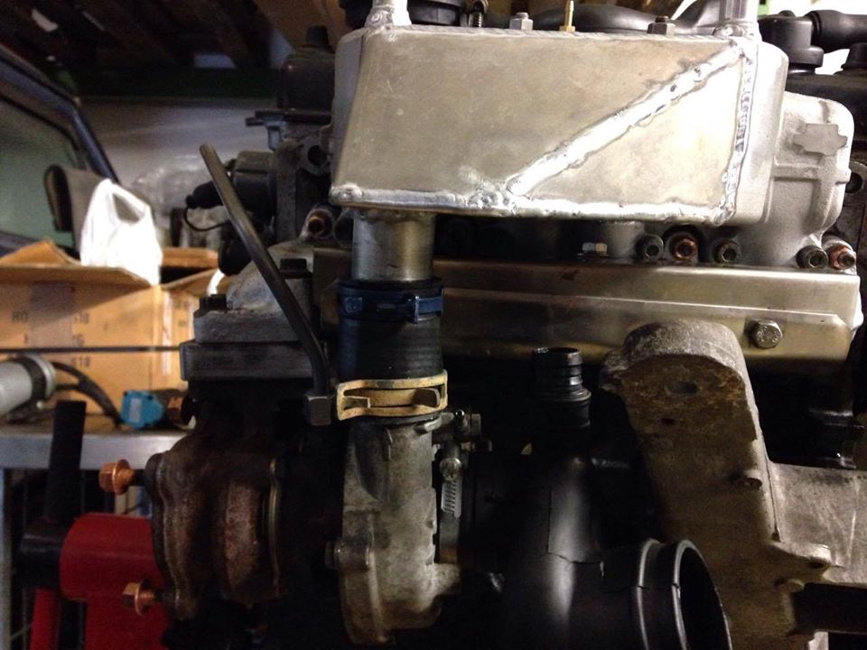

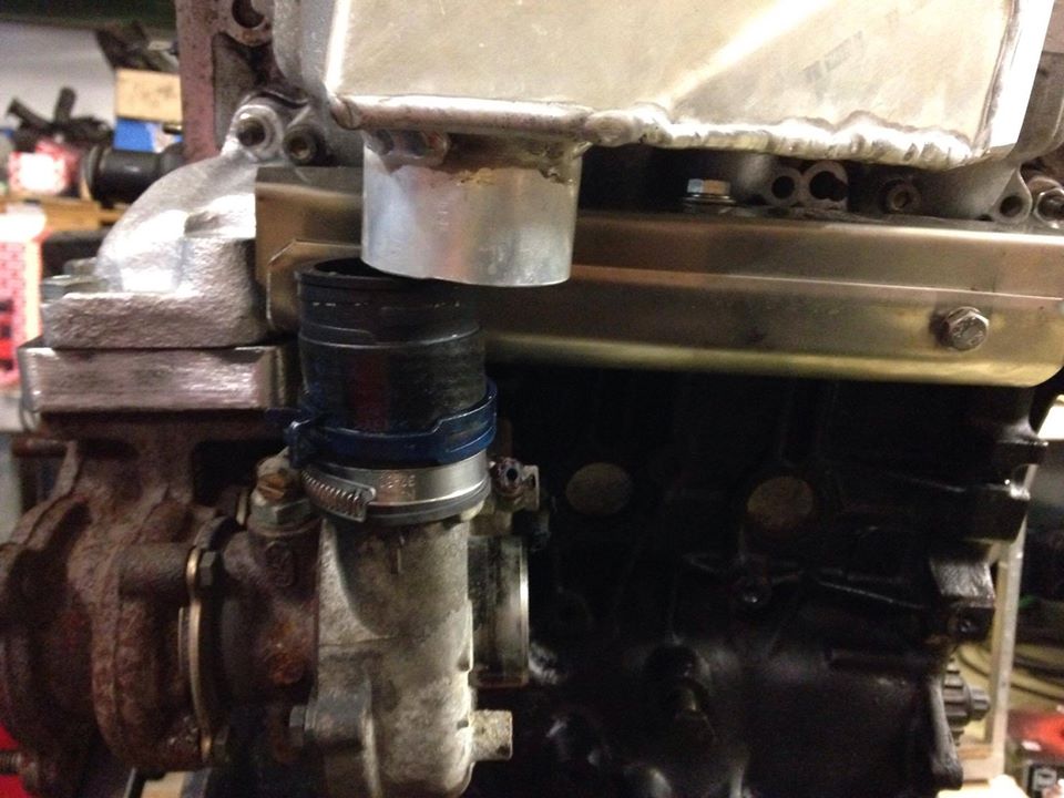

In den Bildern siehst du den Unterschied.
AAZ/JX mit großem Rohr und AHU/1Z mit kleinem
Ich habe in den Deckel dann auch den Temperaturfühler für das STG eingebaut
Lorenzen
Beiträge: 504
Re: Krümmer am 1Z
Beitrag von Lorenzen »
kenne sogar tdis mit originalem JX-Turbolader, der ist ja etwas größer als der 1Z. Fährt auch.
