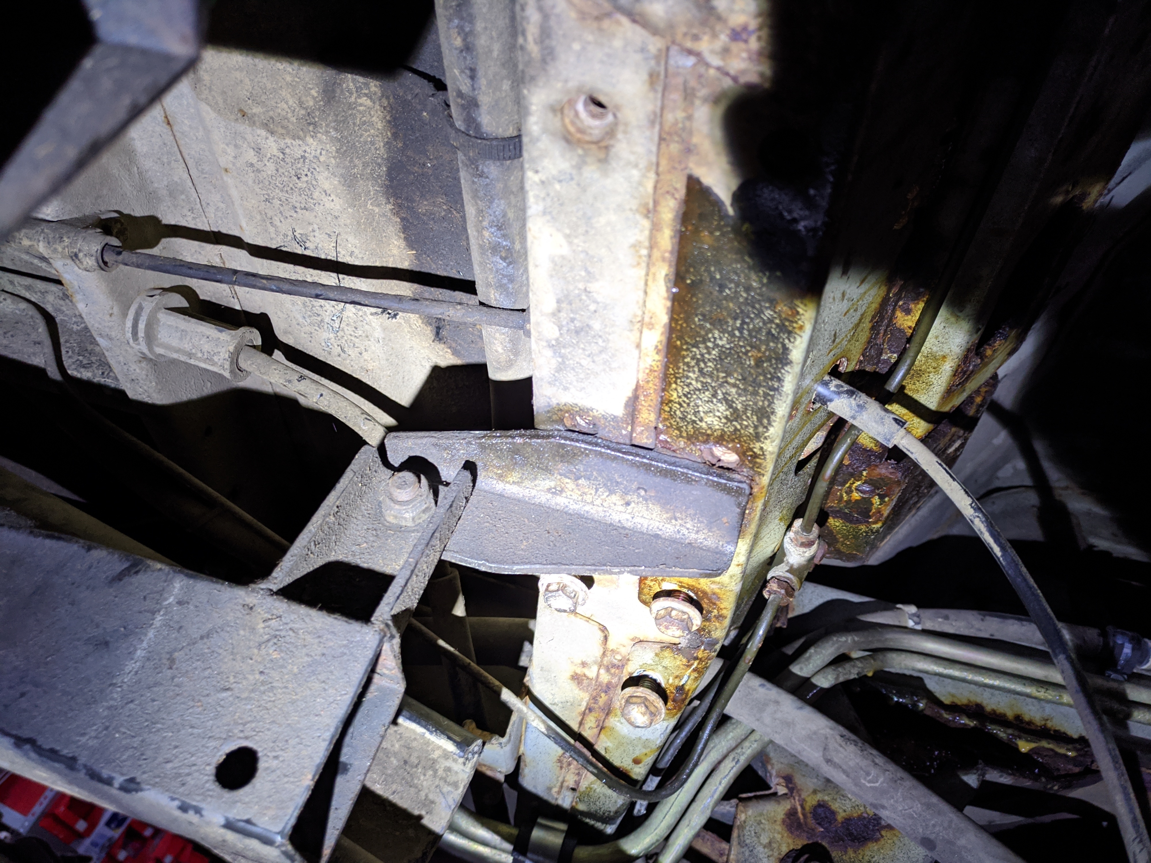

Servus,
ich suche den Schlauch im Bild - ist das einer von der Standheizung (Benziner)? Ich finde die Teilenummer nicht.
Kann man den einfach so tauschen? Da ist ja kein Druck drauf.
Grüße, cdr

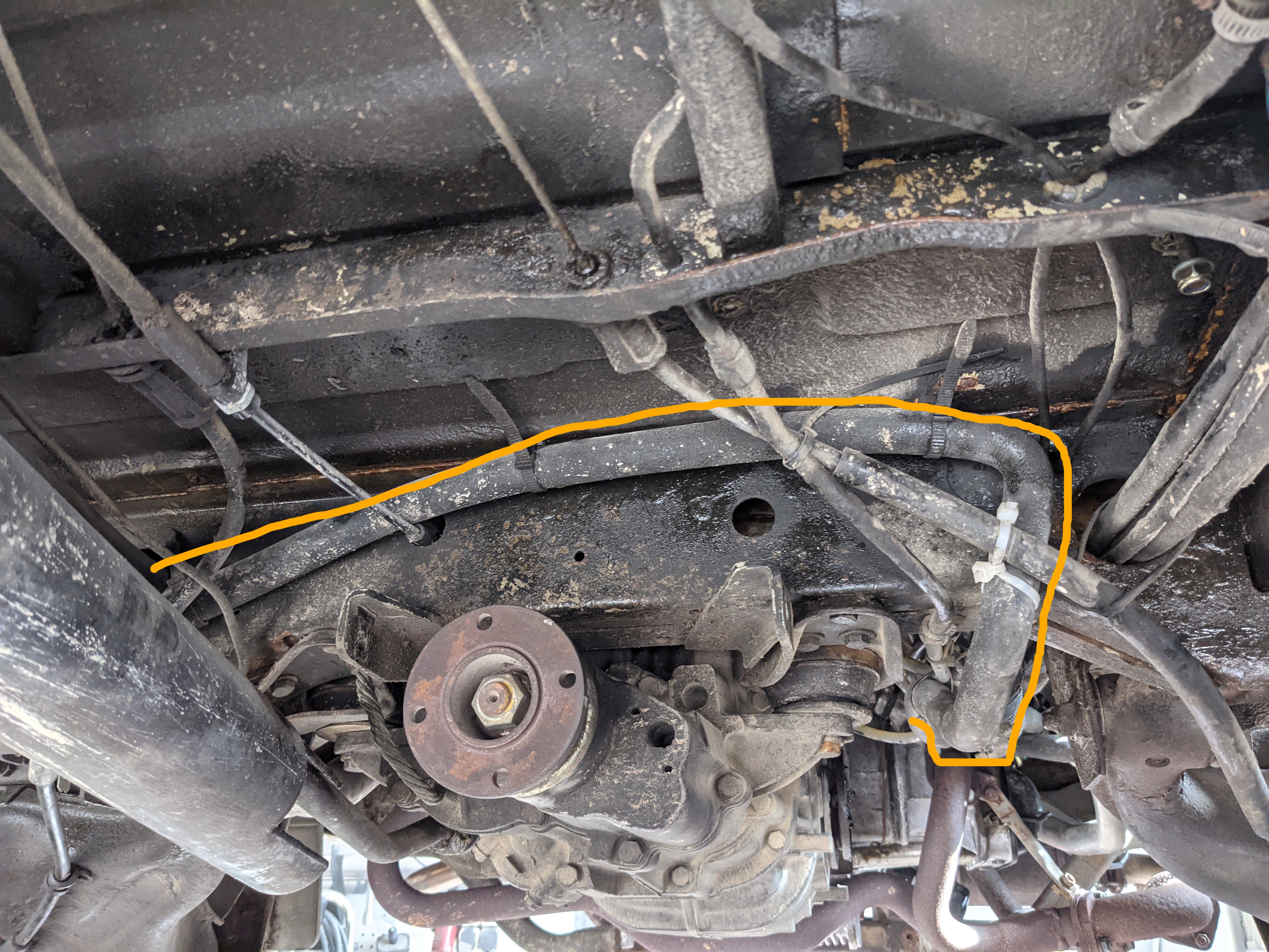

Hallo, der Bus ist Baujahr 1991, also spätes Baujahr. Im Moment habe ich keine besseren Bilder, der Bus steht beim Karosseriebauer. Er geht auf jeden Fall bis ganz nach vorne.
Vielleicht kann ich die Tage nochmal genau nachsehen.

Auf dem Foto verläuft der Schlauch doch quer hinter bzw. vor dem Getriebe, wenn mich nicht alles täuscht. Der Schlauch 11 oder 11A ist aber hinter dem Armaturenbrett und geht zum Wärmetauscher. Kann also nicht der Gesuchte sein. Bei meinem JX, 91 gibt es diesen Schlauch nicht.maalik hat geschrieben: ↑Do 25. Feb 2021, 13:48 Bei meinem 16" ohne Standheizung habe ich den Schlauch auch, der geht an das große Kühlwasserrohr (Danke @Achim). Müsste also hier entweder 11 oder 11A sein:

Bei mir verläuft er auch am Querträger, habe leider aktuell nur dieses Foto. Bin später am Bus, ich hoffe ich vergesse es nicht, dann kann ich ein besseres machen.
https://volkswagen.7zap.com/de/rdw/typ+ ... -16017/#51
dann geht die 51 weiter auf Bildtafel 36-20, dort Nummer 15D:
https://volkswagen.7zap.com/de/rdw/typ+ ... 36020/#15D
Dann müsste es 15D, Nummer 251 265 057 F sein. Google-Bildersuche scheint mir auch das richtige zu zeigen, wenn ich nach "251265057F" suche.
Wenn du hier schaust:https://volkswagen.7zap.com/de/rdw/typ+ ... -16017/#51

Der geht am Querträger rüber auf ein T- Stück.
