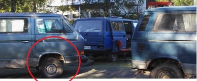

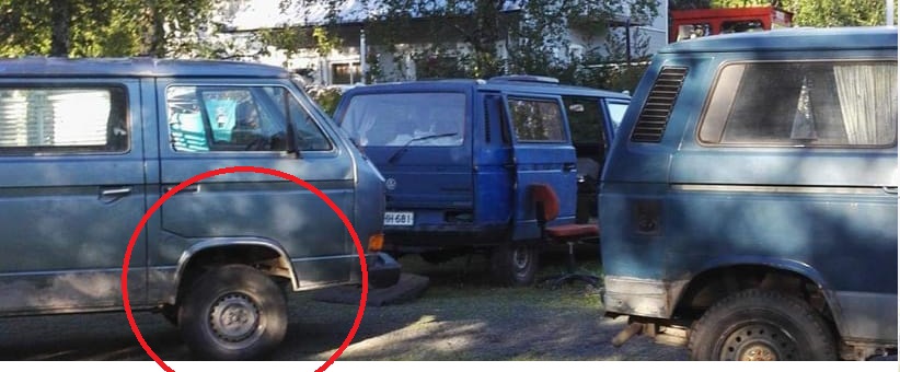

Die ML Felgen von Mercedes sind schon besorgt. Ich hab keine Ahnung über die große Vorgeschichte des Busses, weswegen ich auch nicht erkennen kann, ob er mal höhergelegt wurde oder nicht. An der HA sind jeweils oben und unten Unterlegscheiben eingebracht. Ist das serienmäßig? Laut Vorbesitzer aus Finnland der ihn auf 15" umgerüstet hatte, wurde an der HA und VA nichts höhergelegt. Der Bus sah mit den 14" Rädern als er ihn gekauft hatte so aus:
Was meint ihr? Hat der Verkäufer ihm damals einfach die Reifen zurückgerüstet und damals selbst höhergelegt? Sieht so aus, als ob da schon mal was verbreitert wurde, wegen den Radlaufverbreiterungen.
Erkennt das geschulte Auge hier, ob der ein bisschen höher steht als normal?
Sieht aus, wie wenn er auf den serienmäßigen 185 R14 Reifen steht. Zulässig sind auch 205 R14, damit steht er in etwa 2,5 cm höher.
Unten sind es bei mir Aluscheiben und oben welche aus KU. Die Scheibendicke oben beträgt 12 mm, unten kann man es schlecht messen, sollte aber etwa das gleiche Maß sein, beim Dieselmotor.

das dürfen die serienmäßigen Verbreiterungen für 205R14 sein.
Das würde dir bei der 8% Geschichte helfen.
