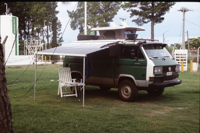

Mahlzeit,
für die nächste Saison soll evtl. eine Markise angeschafft werden.
Das Ganze soll dann an das noch nicht montierte Westfalia-Stufenhochdach.
Geländetauglich sollte das Ganze auch sein.
Welcher Typ Markise ist den syncrogeeignet, welche Erfahrungen habt ihr, was nutzt ihr gerade?
Eine Empfehlung in Richtung Bezugsquelle wäre auch schön.
Vielleicht gibt es ja einen Werksverkauf, B-Ware, etc..
Freue mich auf Infos.
Gruß, Norman

Moin moin,Wir haben eine fiamma f45 vorletztes Jahr an unserem dicken geschraubt, in 3m Länge, damit die Beifahrertür auch noch ein wenig geschützt ist! Befestigt haben wir sie mit drei original Haltern von fiamma. Seitdem waren wir einige Male im Gelände und dass Ding sitzt noch bombenfest. Die wichtigste Erkenntnis für uns war so ein ding nie ohne Sturmabspannungsset aufzustellen, sonst reicht schon leichter Wind für tohuwabohu...
Mit der Markise sind wir soweit zufrieden, hat uns dieses Jahr eine Woche im Regen einwandfrei trocken gehalten.
Gruß,
Steffen

ich habe die Fiamma F35 pro mit 2,70m Länge und den dazugehörigen Regrinnenhaltern dran.
Funktioniert wunderbar und möchte sie nie mehr missen.
Ich habe mich für diese entschieden weil es die kompakteste und leichteste Markise ist.
Diese hat auf Grund ihrer kompakten Abmessungen kein Antrieb.
Die Stützen befinden sich im inneren des Rohres auf dem die Markise aufgewickelt ist.
Das auf - und abbauen dauert etwas länger wie mit Antrieb. Ist reine Gewohnheit.
Bei Regen steht diese in 2 Minuten, dann nur noch Abspannen. Fertig.
Die hat schon ordentliche Winde ausgehalten und stand wie eine eins.
Viele Grüße Stefan

Also nur teilweise öffnen geht bei der f45 ohne Probleme. Wind und Regen war eigentlich auch kein Problem mit Sturmabspannung, hatte eher das Gefühl das der Bus gleich abhebt als das es der Markise was macht, nur hierbei muss sie ganz ausgefahren sein denke ich! (Ich weiß das sie nicht unbedingt als Wetterschutz gedacht ist, aber wir hatten im Urlaub keine andere Möglichkeit einen Wetterschutz für die Gruppe herzustellen)

ich fahre meine F45s immer soweit ein, dass nix passieren kann, wenn ich nicht beim Bus bin oder schlafen gehe.
dann ist zumindest der Einstiegsbereich trocken und man kann nachts trocken hintern Bus pinkeln, wenns schifft... ;)
auf meinem Syncro-Camper war so eine Sackmarkise drauf. höchst umständlich und allein kaum zu handeln!
hatte noch einen Satz Hochdachhalter und hab die jetzt zum wechseln, zwischen 2WD und Syncro...
hab die 260er und kann somit die Beifahrertür noch öffnen, wenn sie eingefahren ist oder die Kurbel dran hängt!

Habe schon seit 10 jahren der Omnistor 2000 breite 260cm auszug 200cm gewicht 14.5kg. Einfache montage in der Dachrinne. Jetzt unter ander name: Thule Omnistor.
