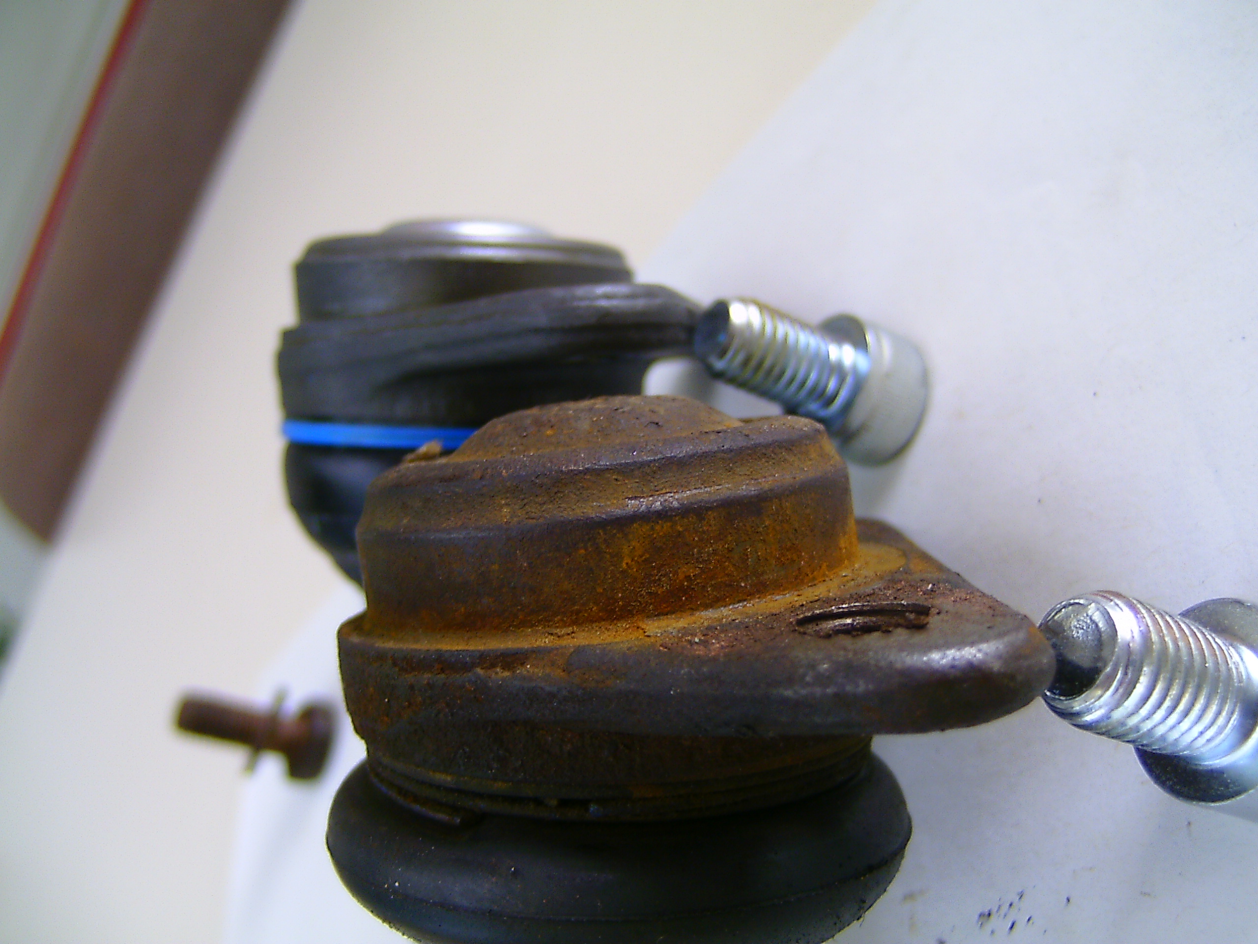

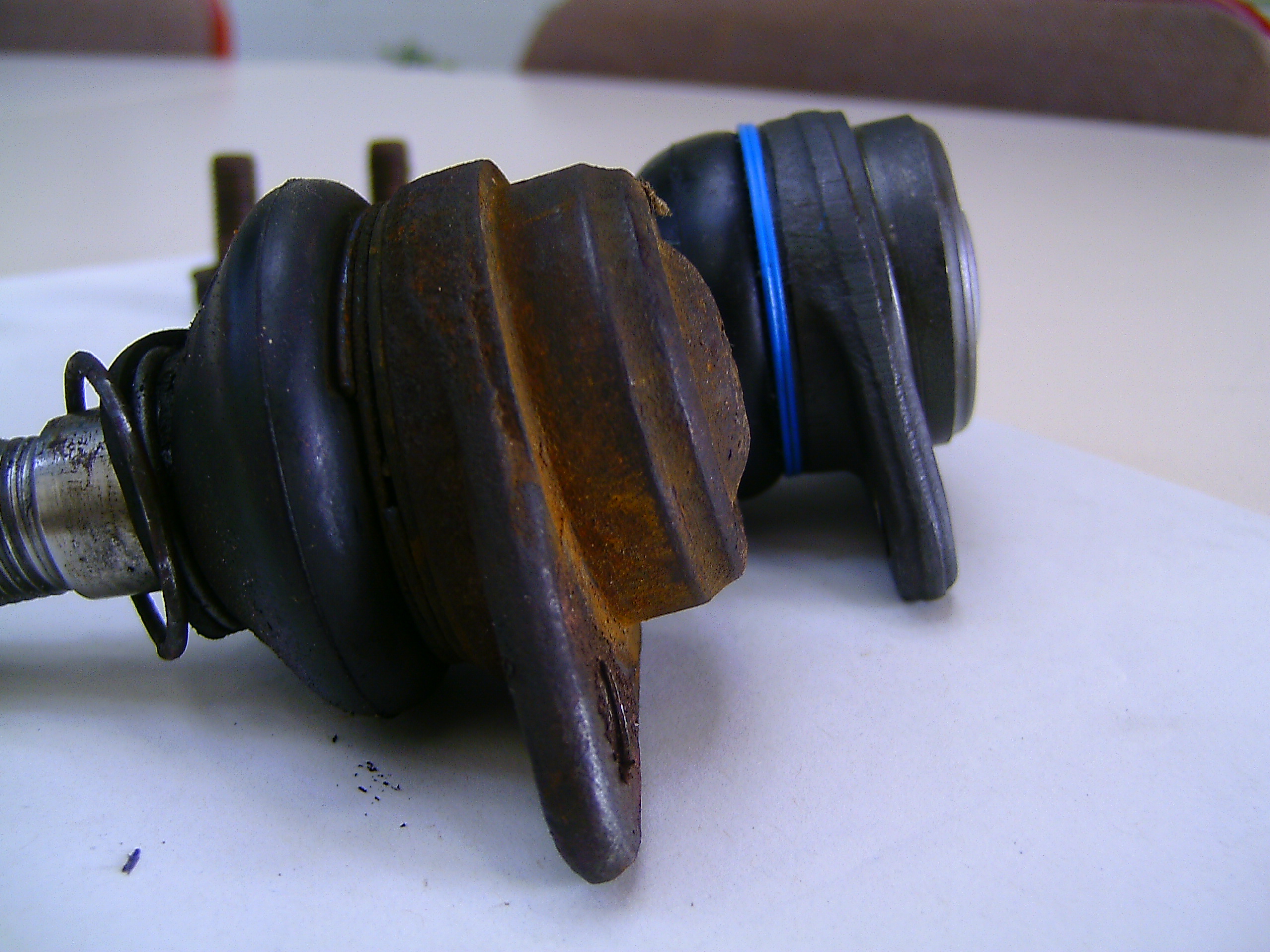

habe jetzt festgestellt, dass das neue Achsgelenk in der Sitzgeometrie vom alten Lager abweicht.
Der Sitz des neuen Lagers ist schräg zur Lagerachse. Beim alten Lager ist der Sitz rechtwinklig angeordnet.
Mein Achslenker ist aus Guss und der Sitz gerade, d.h. das Auge ist nicht abgewinkelt wie bei den Blechlenkern.
Bin jetzt verunsichert welches Achsgelenk nun das Richtige ist. Wer weiß Rat?
Ist das aber letztlich nicht auch egal, weil sich der obere Achslenker sowieso an die entsprechende Schräge anpasst bzw. diese ausgleicht?
Wer hat sich mit diesem Problem schon einmal auseinandergesetzt und kann helfen?
Die entscheidende Frage ist wohl, habe ich das richtige Achsgelenk oder muss ich dieses umtauschen?

Da derzeit mein komplettes vorderes Fahrwerk ausgebaut und zerlegt ist, kann ich leider den Knickwinkel zwischen alt und neu am Fahrwerk nicht vergleichen. Die Schrägstellung (konstruktiv vorgegebene Konizität) des Gelenkes beträgt aber gemessene 5 Grad.

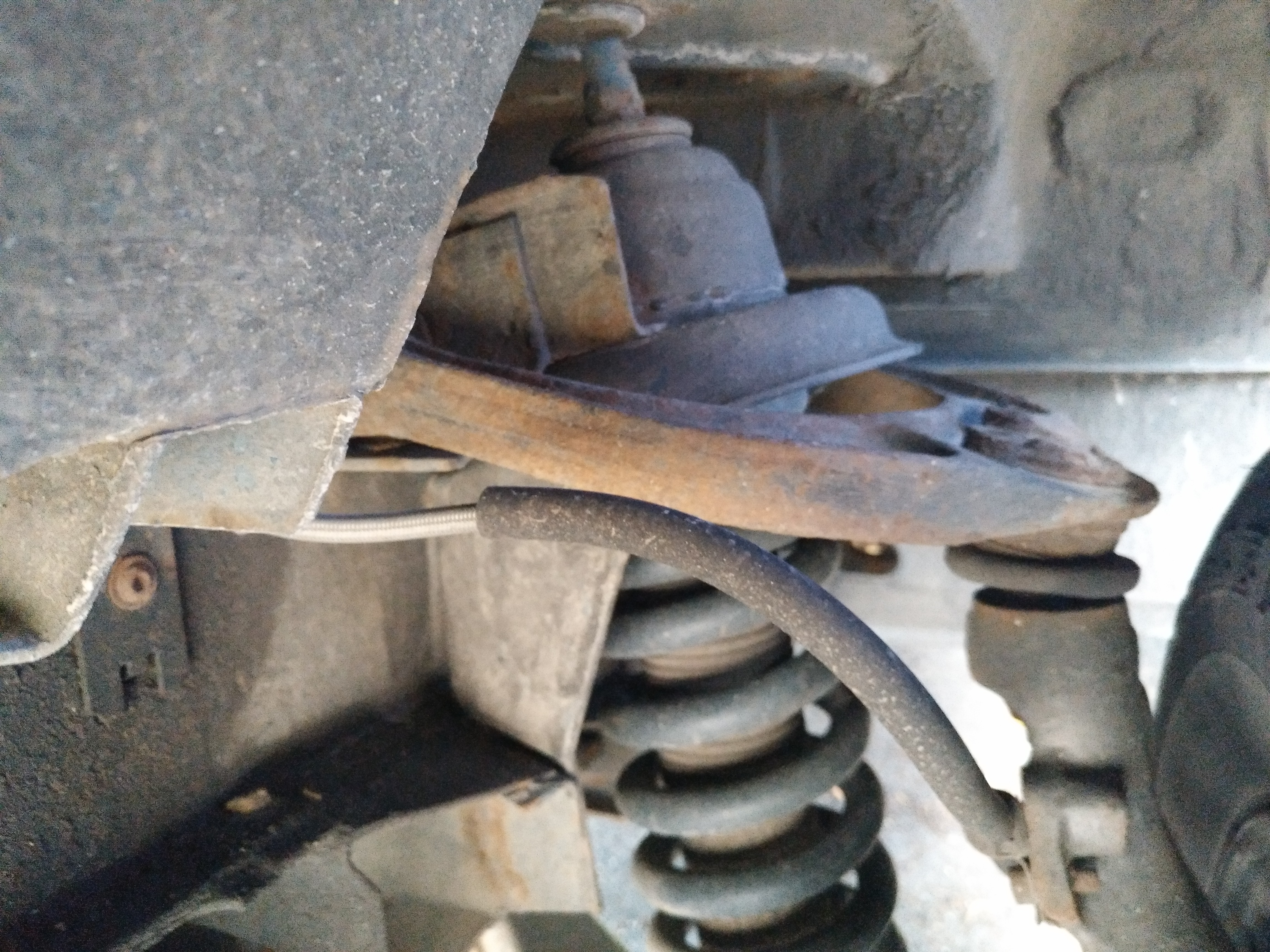

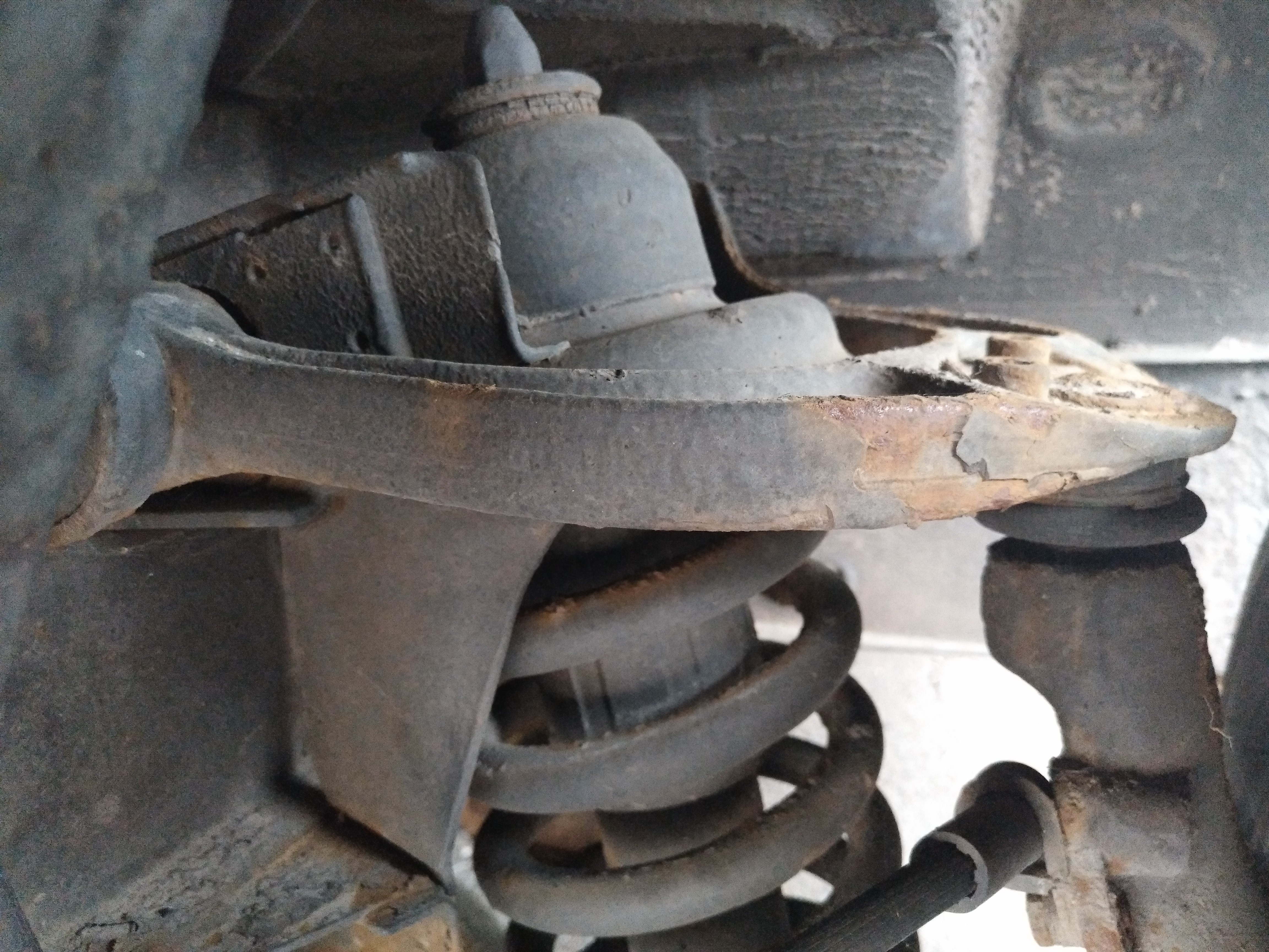

hab mal fix zwei Vergleichsbilder gemacht zuerst Standardfahrwerk
und hier GMB Gewindefahrwerk

danke für die Bilder. Das erste Foto dürfte hinsichtlich der Schrägstellung des oberen Achslenkers wohl meiner Situation entsprechen.
Gibt es mit dem Gewindefahrwerk auf dem zweiten Foto Probleme beim Einfedern, da ja kein Adapter verbaut ist? Die Gummimanschette ist zudem durch die Schrägstellung einseitig beansprucht, was auch die Haltbarkeit verkürzen dürfte. Die Schrägstellung ist m.E. schon extrem und fragwürdig, da dies ja auch zu weiteren Problemen führen kann (Antriebsachsen).
Ich denke jetzt mal, dass ich das obere Achsgelenk mit dem Schägsitz von 5 Grad bedenkenlos verbauen kann und keine negativen Auswirkungen befürchten muss und dies sogar besser sein dürfte, als das gerade Altgelenk. Wie denkt das Forum darüber?
Der im Etzold abgebildete Blech-Achslenker hat wohl zum Ausgleich seiner Neigung nach unten die integrierte entgegengesetzte Schrägstellung der Gelenkaufnahme. Da braucht es dann keines Gelenkes mit Schrägsitz. Aber beim geraden Guss-Achslenker scheint mir das jetzt sogar von Vorteil zu sein .
Beste Grüße - Reinhard
