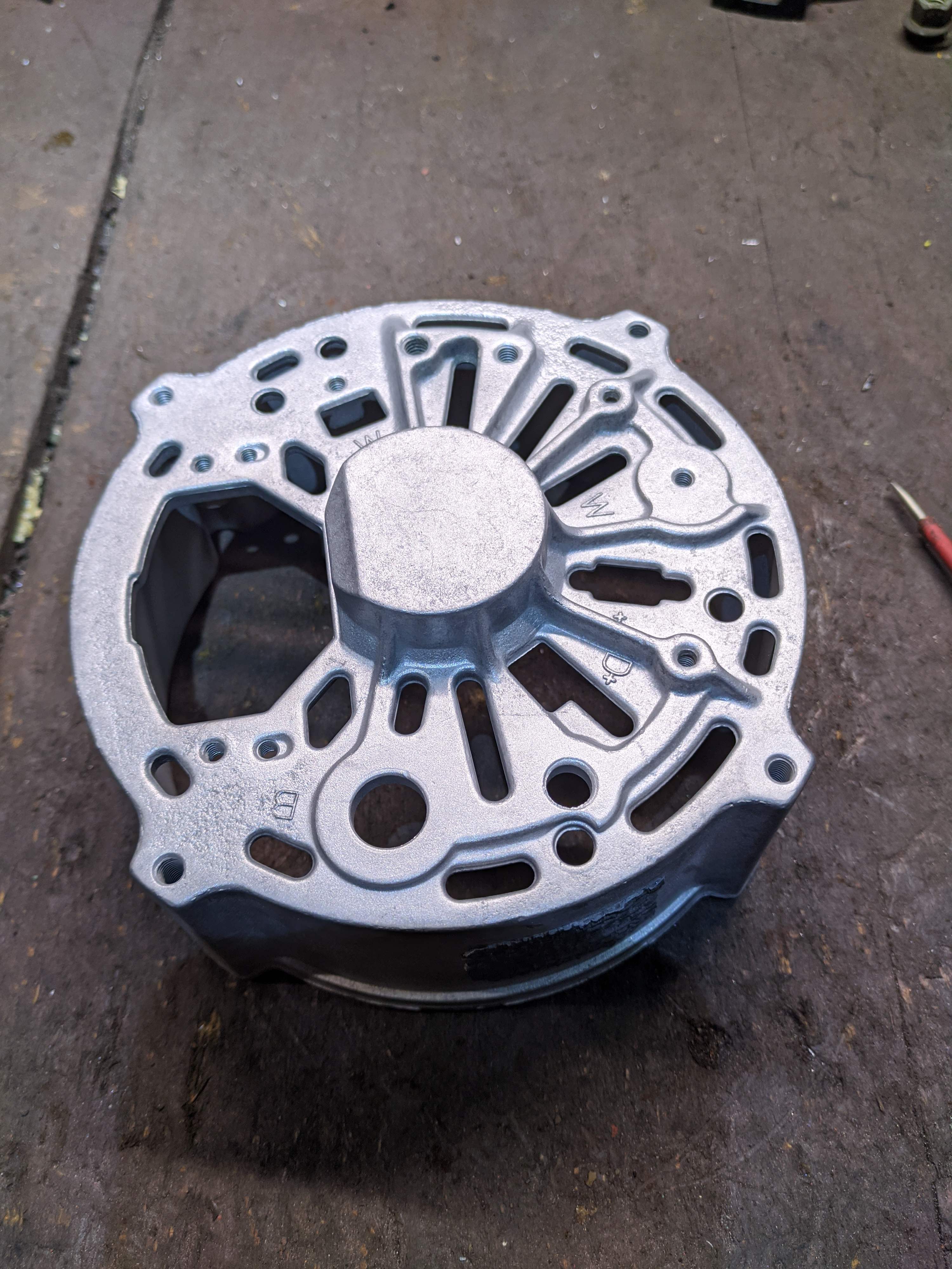

so soll mein Motor ja hoffentlich auch bald wieder aussehen :-)

was spricht gegen glasperlenstrahlen? habe ich bei meiner auch gemacht.
Christoph
Beiträge: 341
Beitrag von Christoph »
habe ich etwas Angst, dass Glasperlen sich in den Simmering verirren, aber ich werde es mal probieren.
Die Lichtmaschine sollte man zumindest besser nicht glasperlstrahlen, das wird die wahrscheinlich nicht überleben.
Beiträge: 517
Lichtmaschine lässt sich recht einfach zerlegen, dann kannst du auch diese strahlen und auch gleich die Lager und Schleifringe erneuern.

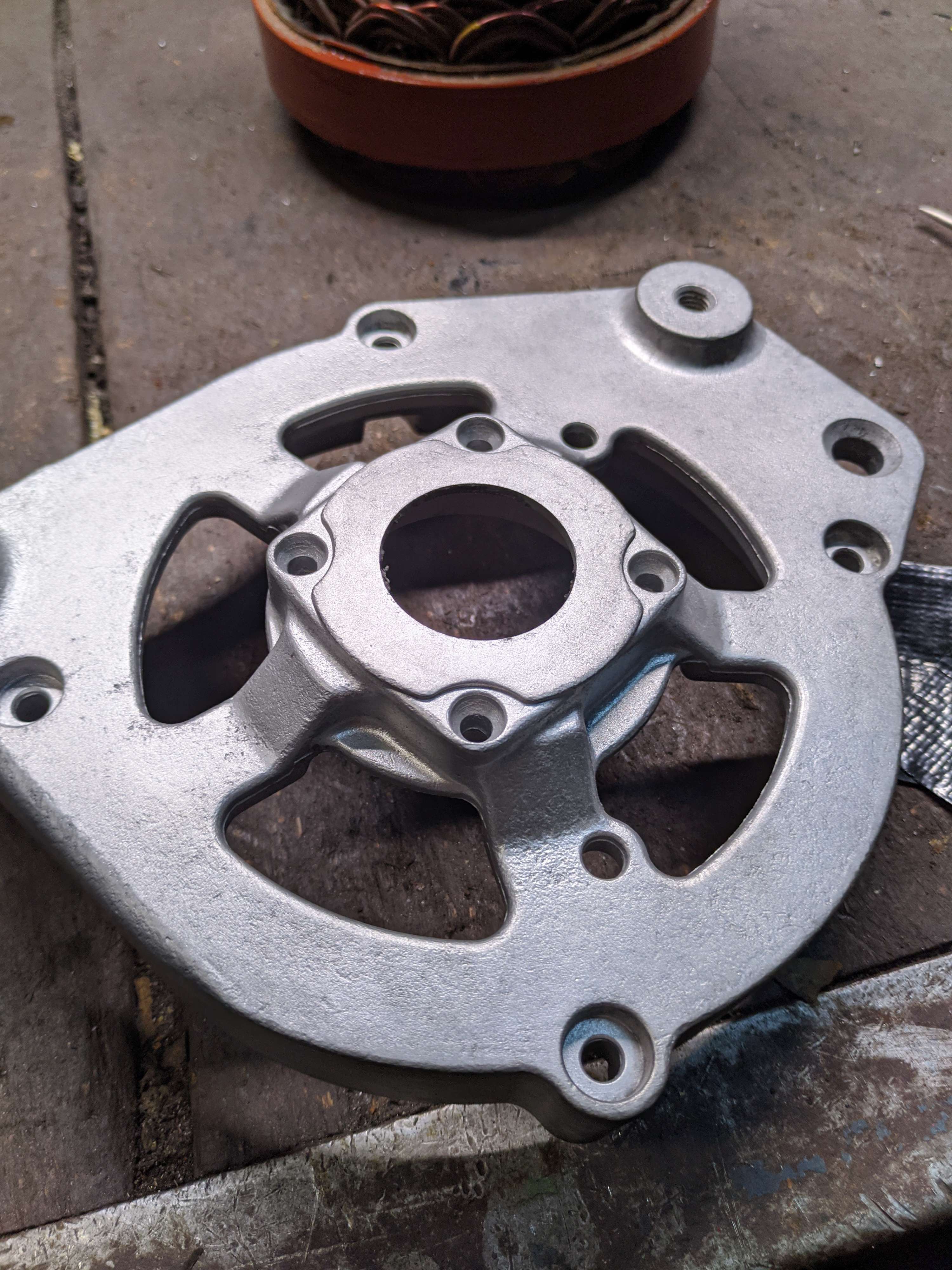

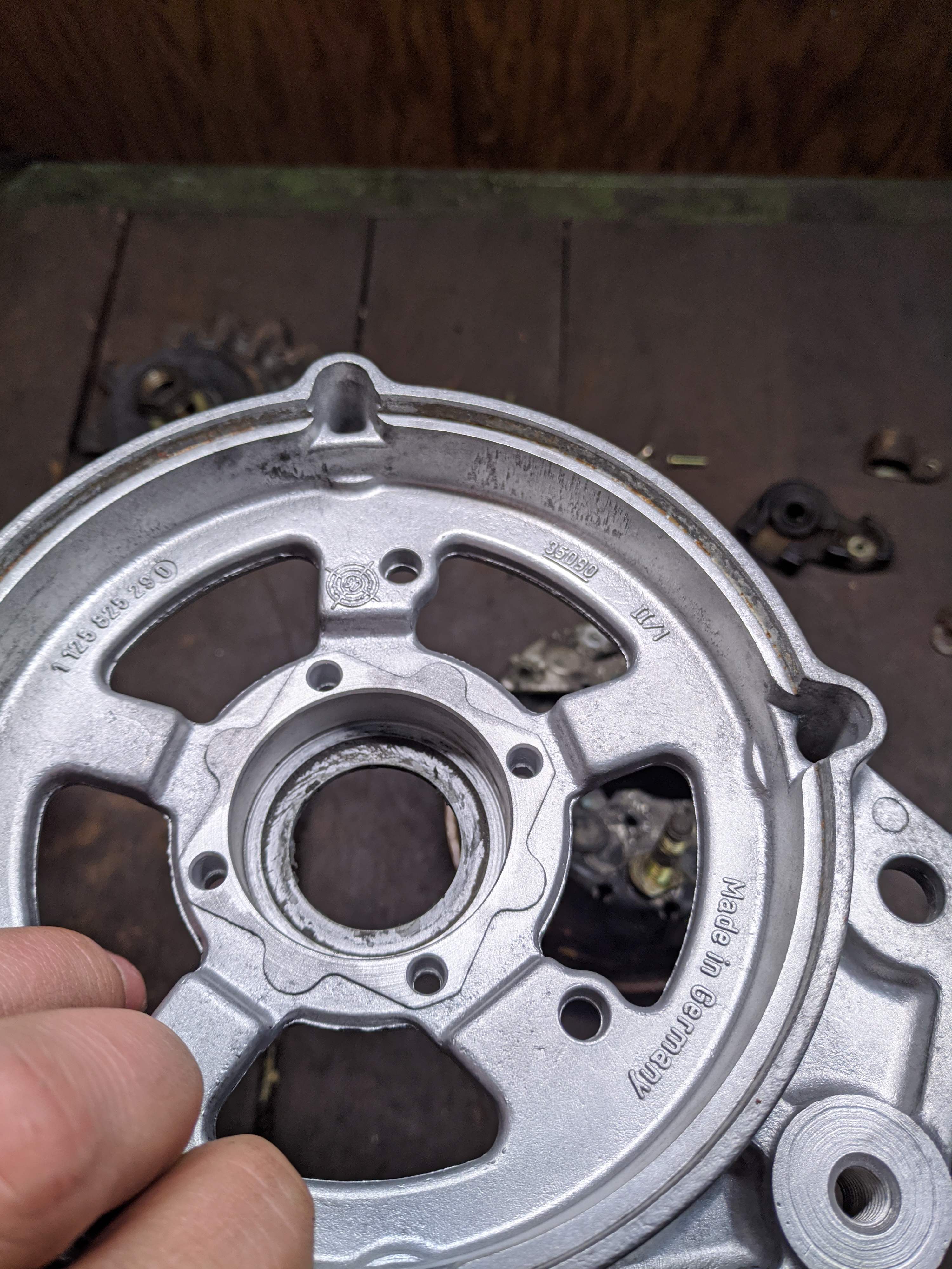

da hast Du aber alles gegeben! :-)

also ich mache das selbst

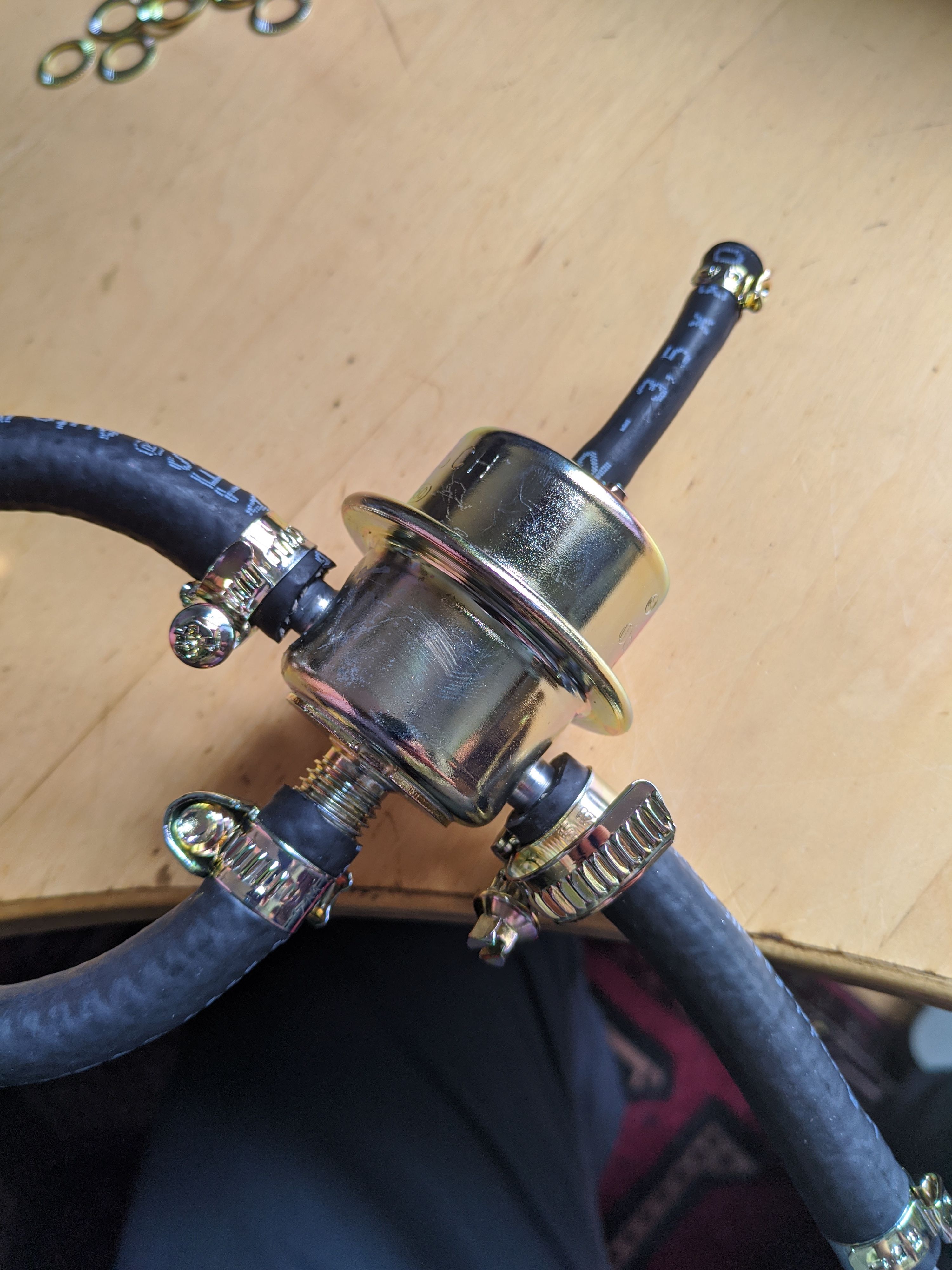

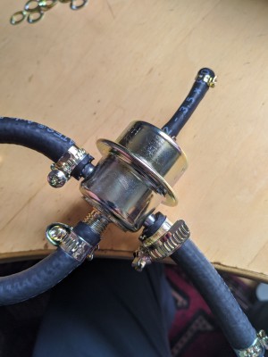

@Christoph: Ja, das funktioniert auch einfach nicht, wenn eine Hälfte gut aussieht und die andere nicht. Falls du doch auch den weg gehst: Die Druckdose lässt sich mit Kraftstoffschläuchen abgedichtet wunderbar verzinken:
