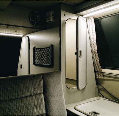

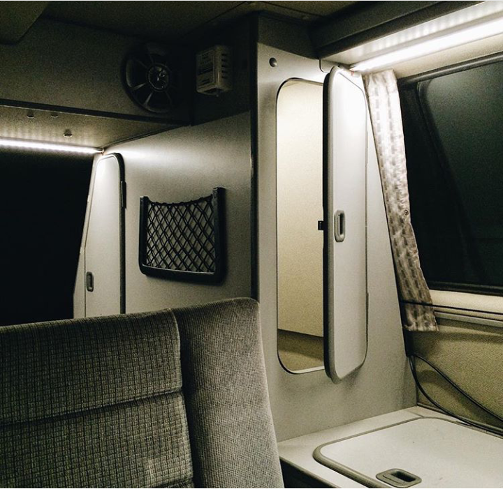

Hier nochmal meine zukünftigen Ideen für den Bus:
LED Innenraumbeleuchtung:
auf dem Bild is vor allem den LED Stripe überm Motorraum ne ganz gute Idee

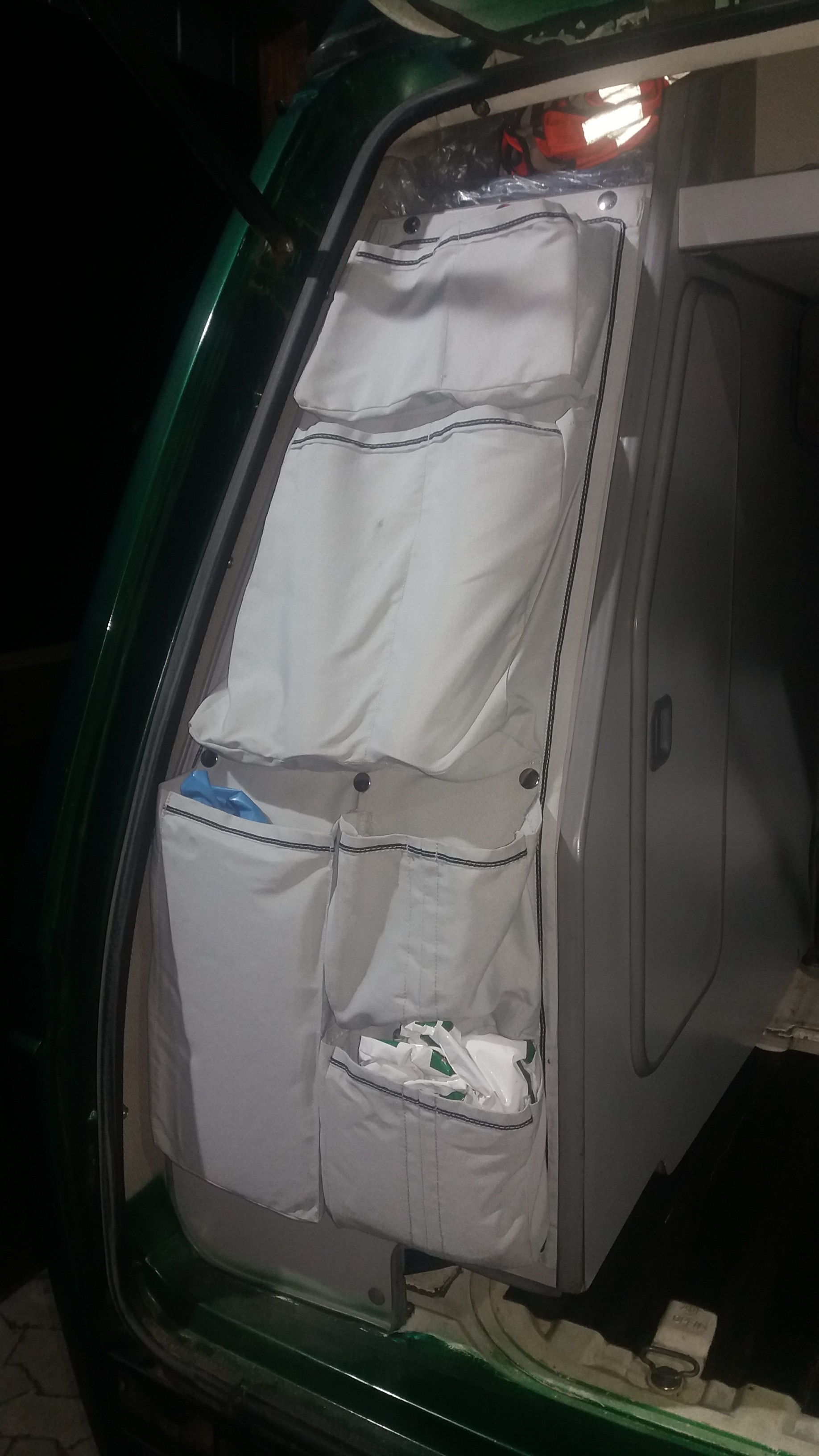

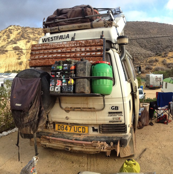

Stauraum Erweiterung:
oder halt die klassische Paulchen Lösung(Bild mal wieder bei CVC geborgt)

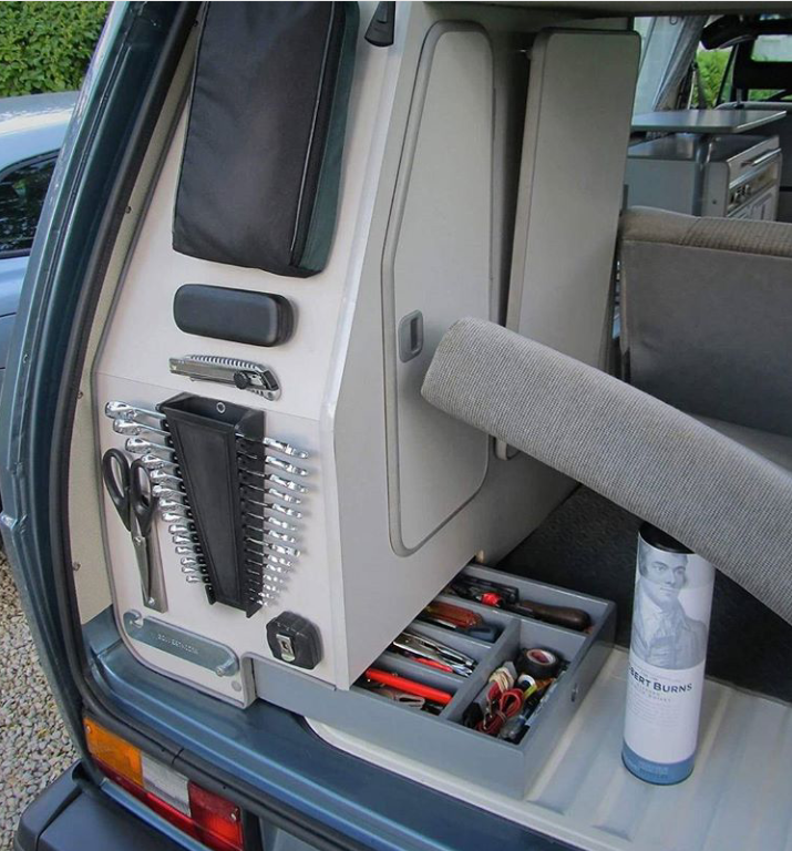

Werkzeug(den Platz habe ich schon anders genutzt aber die Idee find ich gut):

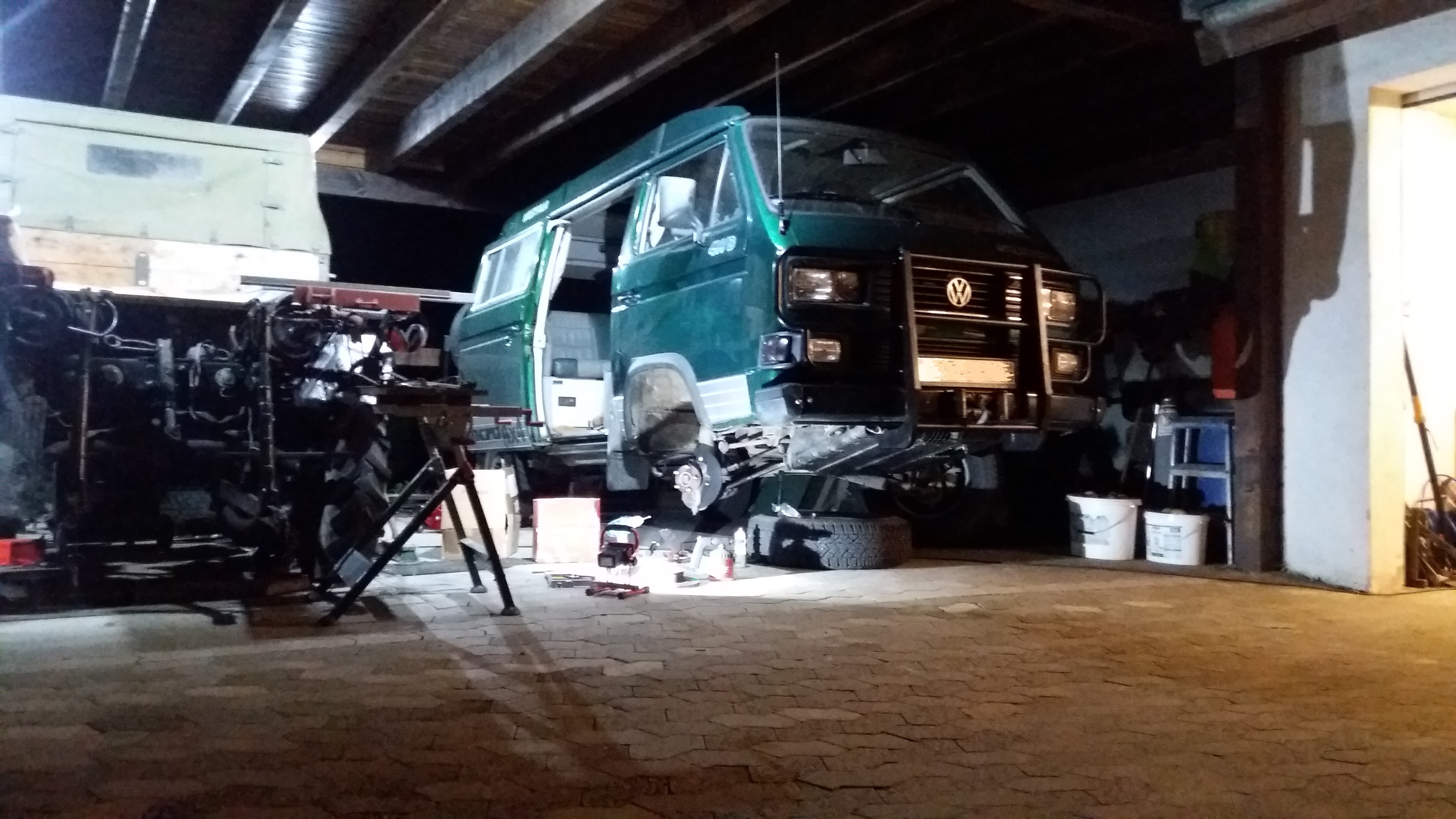

Dann soll es jetzt mal weiter gehen,

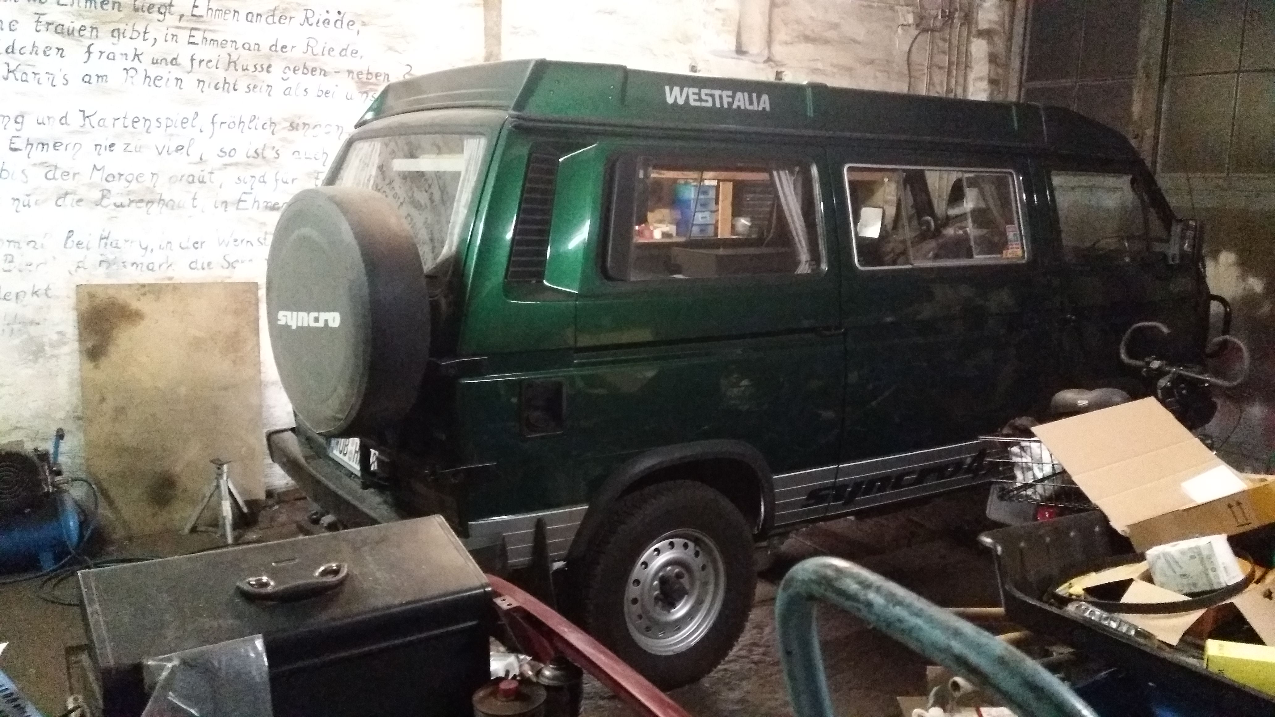

Nachdem dann mein Innenausbau pünktlich vollendet war, stieg die Vorfreude ins unermessliche. Am 30.3.2016 ein Mittwoch (wie man sich sowas alles merkt :gr ) habe ich mich dann nochmal dazu entschieden den Bus einem Check zu unterziehen, damit ich super glücklich in die Saison starten kann. Das mir diese Vorfreude kurze Zeit später im Halse stecken bleiben würde, war da noch nicht ab zu sehen.

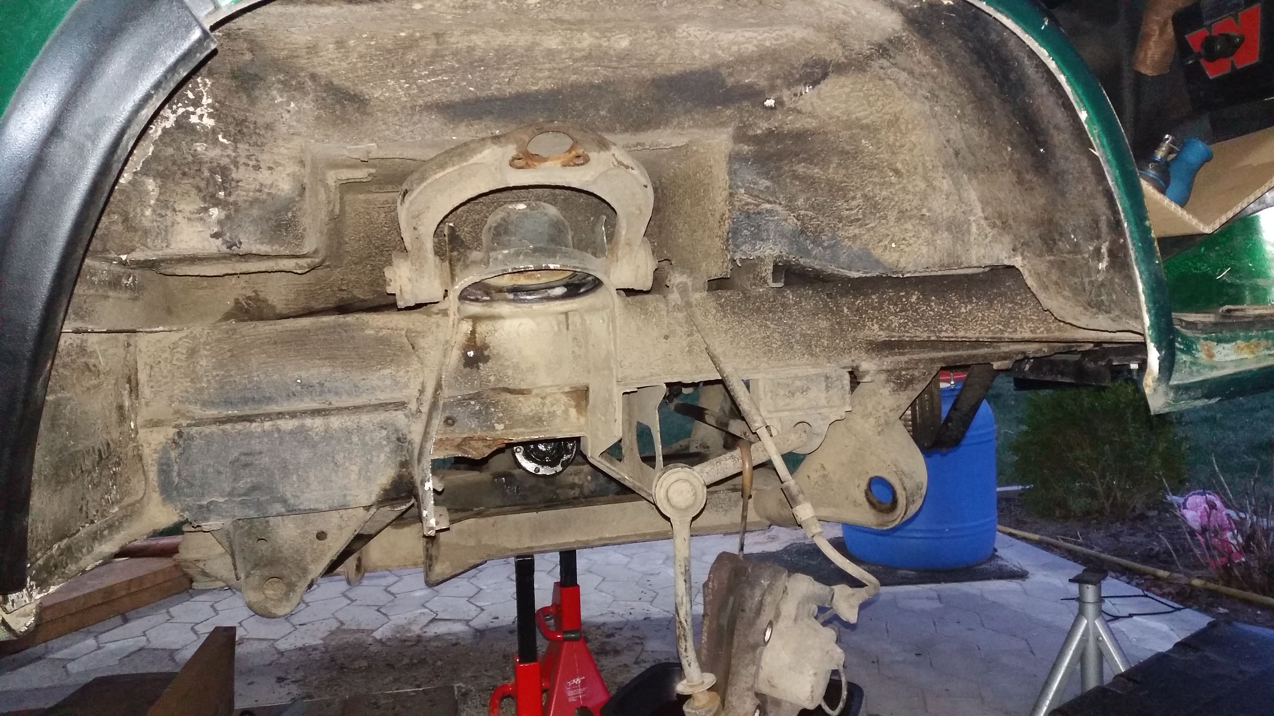

Das Bild, dass sich mir dann offenbarte sah dann so aus:

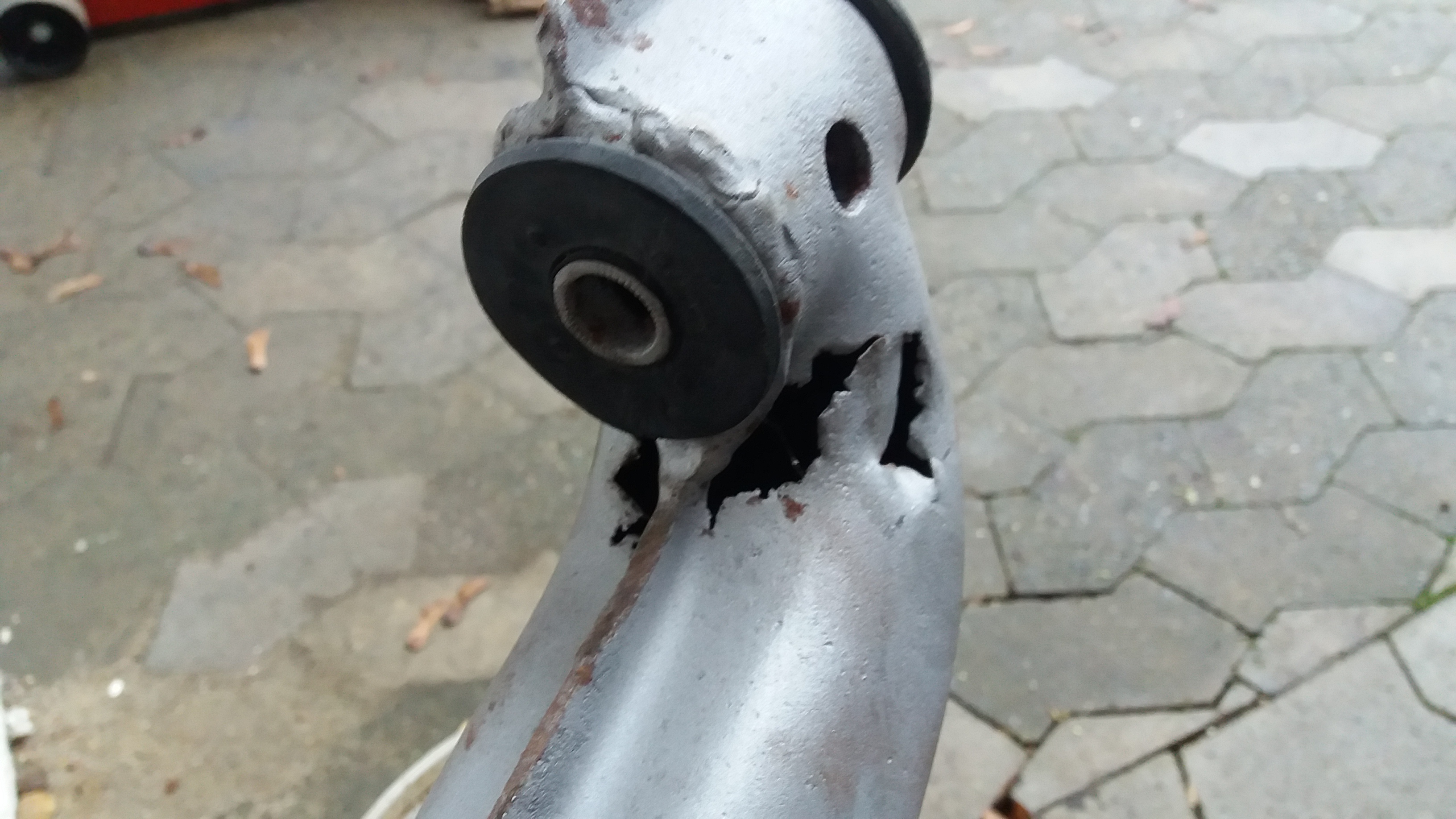

Habe die Schwinge dann später nochmal Sandstrahlen lassen um zu gucken ob sie Rettbar ist:
Das war mal wieder einer der Momente wo ich diesen Bus abgrundtief gehasst habe. Warum kann nicht einfach mal was ohne Probleme funktionieren!

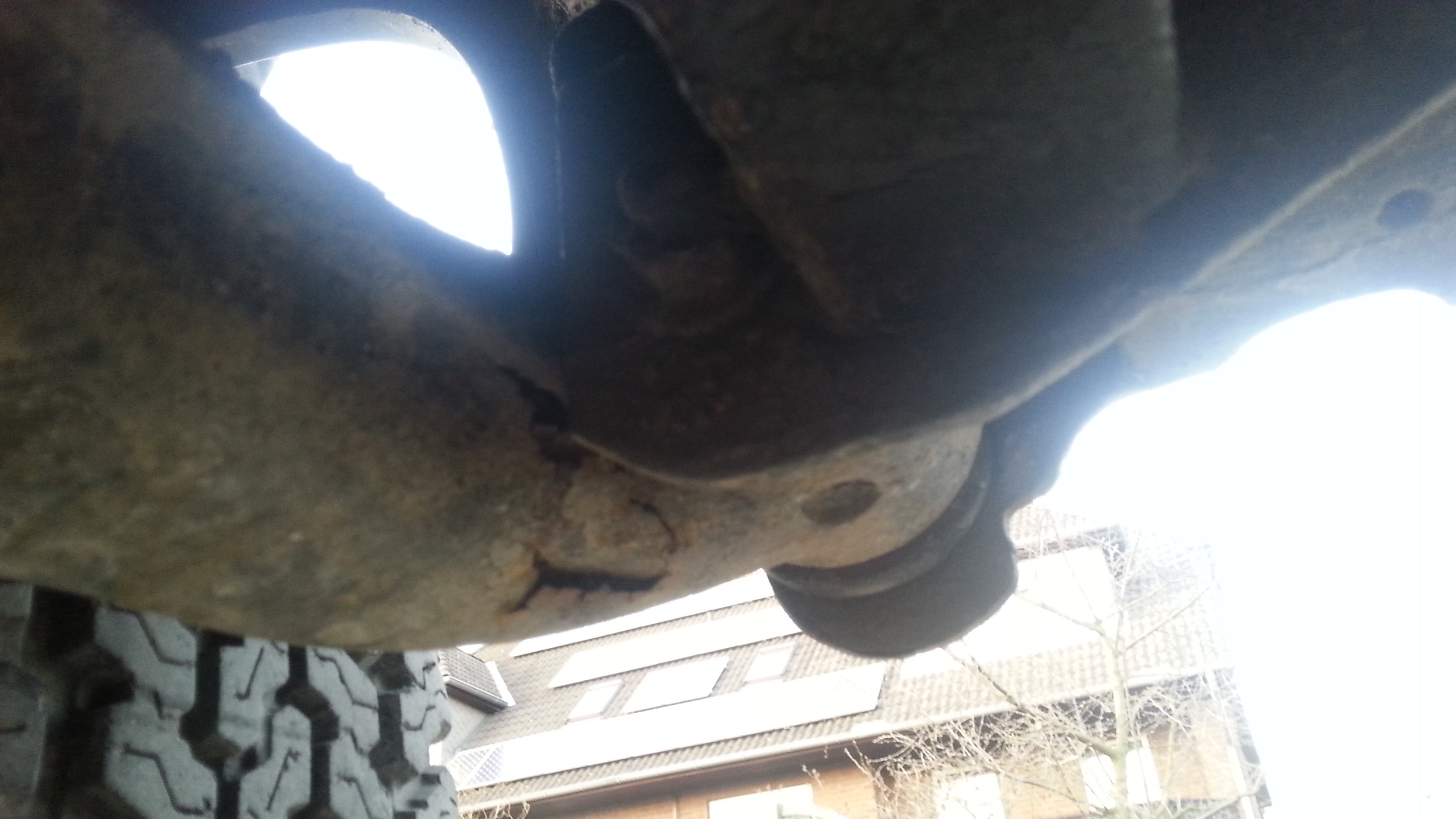

Probleme waren jetzt:
1.Woher bekomme ich auf die schnelle ne 16" Schwinge
2.Woher die ganzen Schrauben
3.Gummi/Metalllager+Schraube+Wasser=Rost =>Das wird EIN Teil
Dazu kann ich nur sagen Freunde muss man haben. Die Schwinge lag am gleichen Abend noch in der Garage. Ich habe direkt Hinrich (der Ehemalige SEWE Chef, hieß ja damals noch Syncrostammtisch Heide) angerufen und siehe da er hatte noch genau meine Schwinge da. !!!DANKE!!!
By the way ist er auch immer der Grund warum dieser syncro Virus bei mir immer schlimmer wird, wer ihn kennt weiß warum 8-)
Die Schwinge hat mein Vater dann in einer Nacht und Nebelaktion abgeholt während ich angefangen hab die Alte aus zu bauen.
Nächsten Tag habe ich dann auf Arbeit den gesamten Teiledienst gestresst und hatte am ende des Arbeitstages alle Schrauben.
Schnell noch die neue Schwinge mit FF voll gepumpt und dann gings weiter ans Ausbauen. Da kam dann das letzte Problem. Die innere Schraube hatte ich mit ein paar beherzten Hammerschlägen in der Hand. Zuversicht kam auf. Die äußere hat mich 4 Stunden gekostet. Direkt den Kopf abgerissen, danach ewig mit dem Hammer drauf rum gedroschen, dazwischen immer wieder Rostlöser. Nach dem ich mit dieser, inzwischen von mir perfektionierten, Technik mal wieder nur den Hass aller Nachbarn auf mich gezogen habe. Habe ich zu Tode genervt den Schlagbohrer ausgepackt, nen Bohrer abgesägt und losgelegt. 2 stunden jackeln und "Schlagbohren" haben dann endlich den gewünschten Erfolg gebracht.
Endresultat des Tages: Schnauze gestrichen voll aber glücklich:
Am nächsten Tag alles zusammen gebaut. Freude brach aus :bier Ein Rundgang ums Auto => Freude wieder weg :evil:
Der Sturz an meiner neuen Schwinge war sowas von Positiv, da konnte irgenwas nicht stimmen. Direkt meinen T3 Lehrmeister angerufen, der hat kurz überlegt und dann die alles rettende Frage gestellt: "Hast du denn das Radlagergehäuse auch wieder richtig herum eingebaut? Denk dran du hast nen 16er da ist alles etwas speziell." Somit bin ich unter den Bus gehechtet und habe beide Seiten verglichen und siehe da, ich habs wirklich falsch herum drin. :kotz
Also alles wieder auseinander und Richtig rum eingebaut. Somit hatte ich dann Am 2.4 alles wieder in Ordnung und konnte beruhigt in die Saison starten.

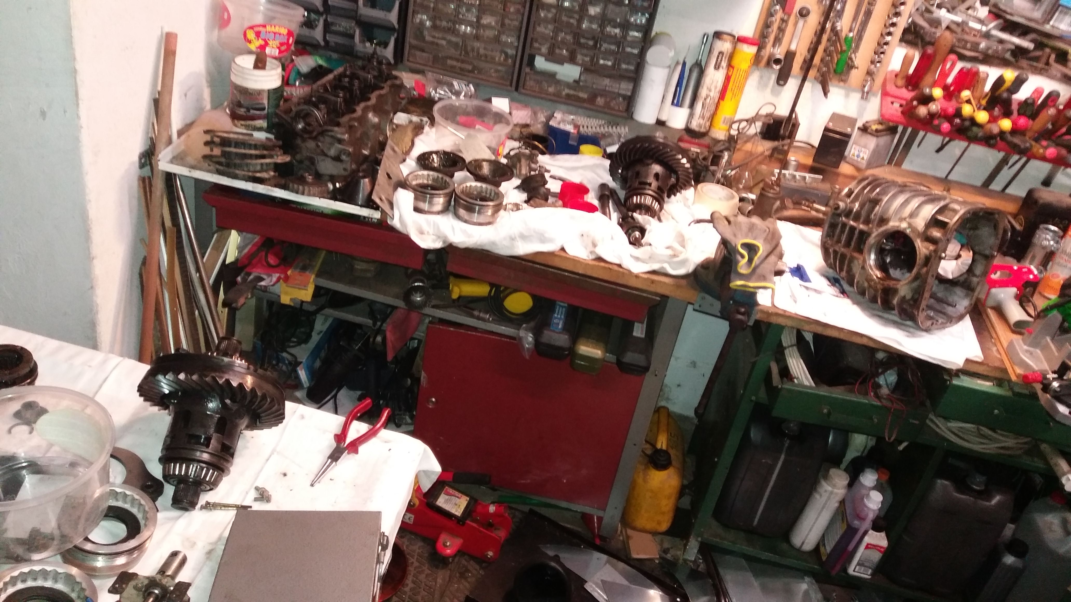

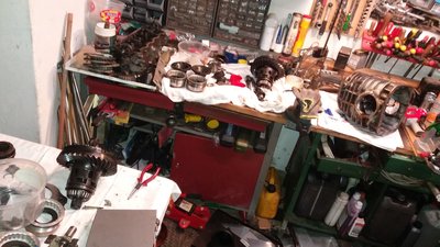

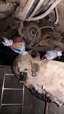

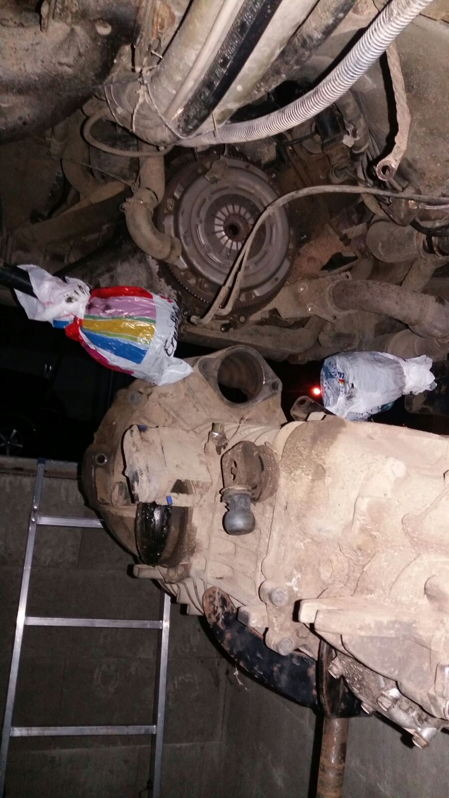

Dann kam Arbeitswahn auf, also erstmal Getriebe und Diff raus

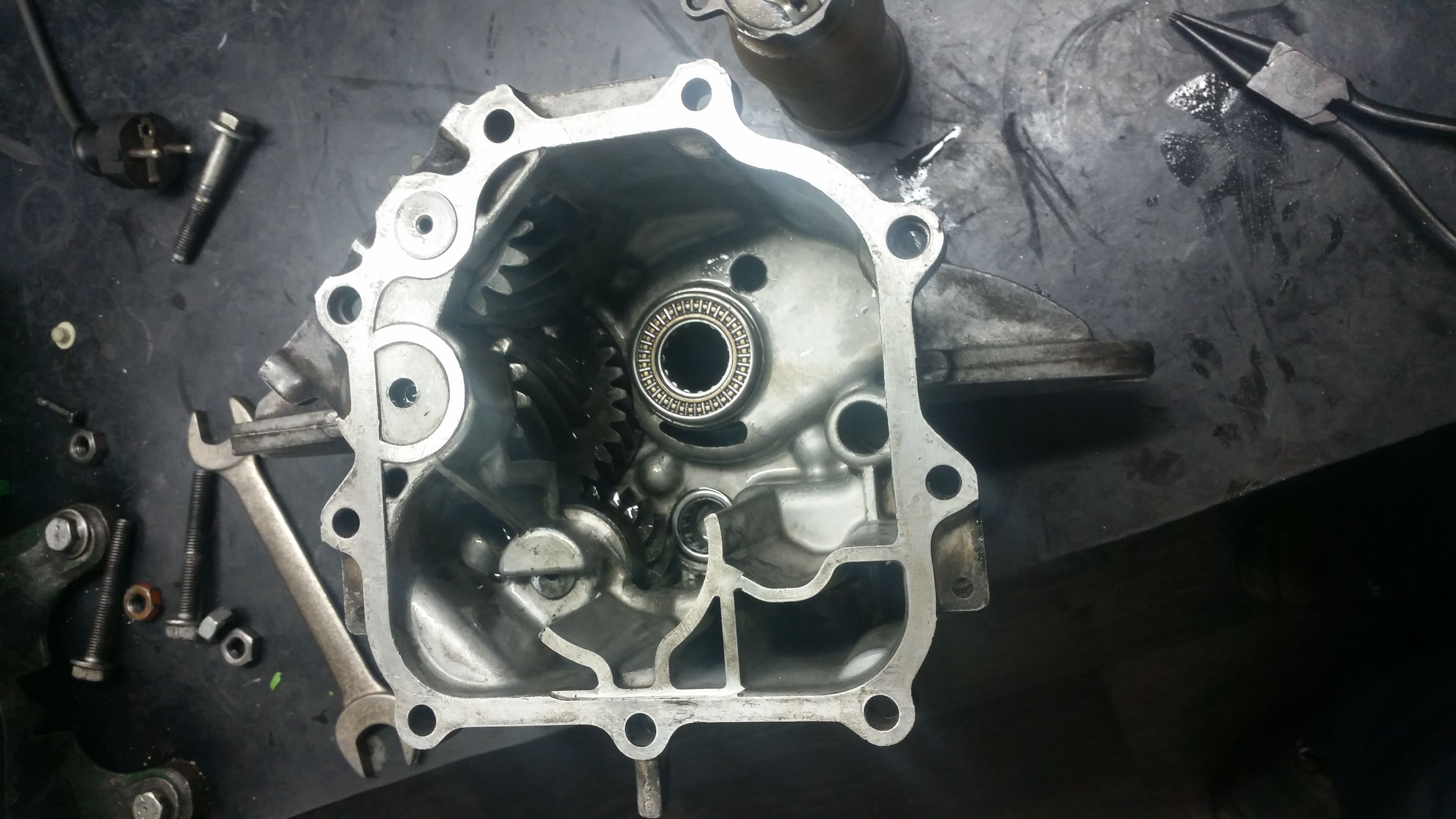

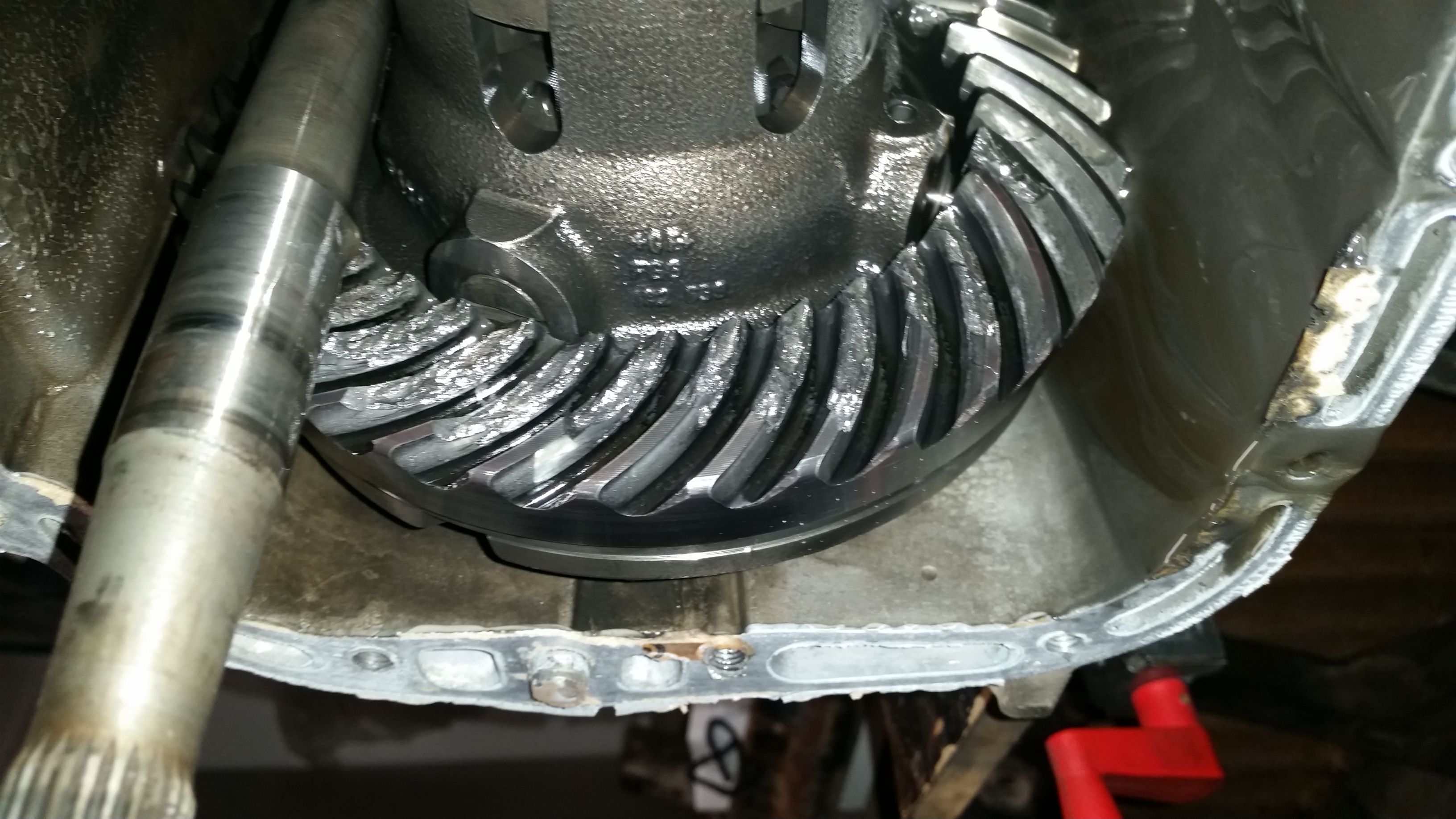

Die mussten dann auch gleich in alle Einzelteile zerlegt werden, Fehlerfestellung und so. Das VA Diff hat zum Ende des Jahres so ein Pumpendes Singen erzeugt und das HA Getriebe ließ sich schlecht in den 1. schalten und schepperte wie sau. Schonmal vorweg das Scheppern is immer noch die Kardanwelle. So als Azubi das erste Getrieb zu machen is dann schon was besonderes. Also alles mit leuchtenden Augen zerlegt und jedem weiteren der die Werkstatt betreten wollte und meine penibelste Ordnung stören konnte, den Zugang verboten. Vor allem mein Vater musste leiden, sry dafür :roll:
Das Schlachtfeld
Das Schlachtfeld
Zu meiner Verwunderung waren 10 Jahre TDI an dem Getriebe Spurlos vorrüber gegangen. Eigentlich hätte nur der Synchronring vom 1. Gang ersetzt werden müssen. Bei VA diff sah das dann anders aus, da war das DKRL ganz kurz vorm abnippeln.

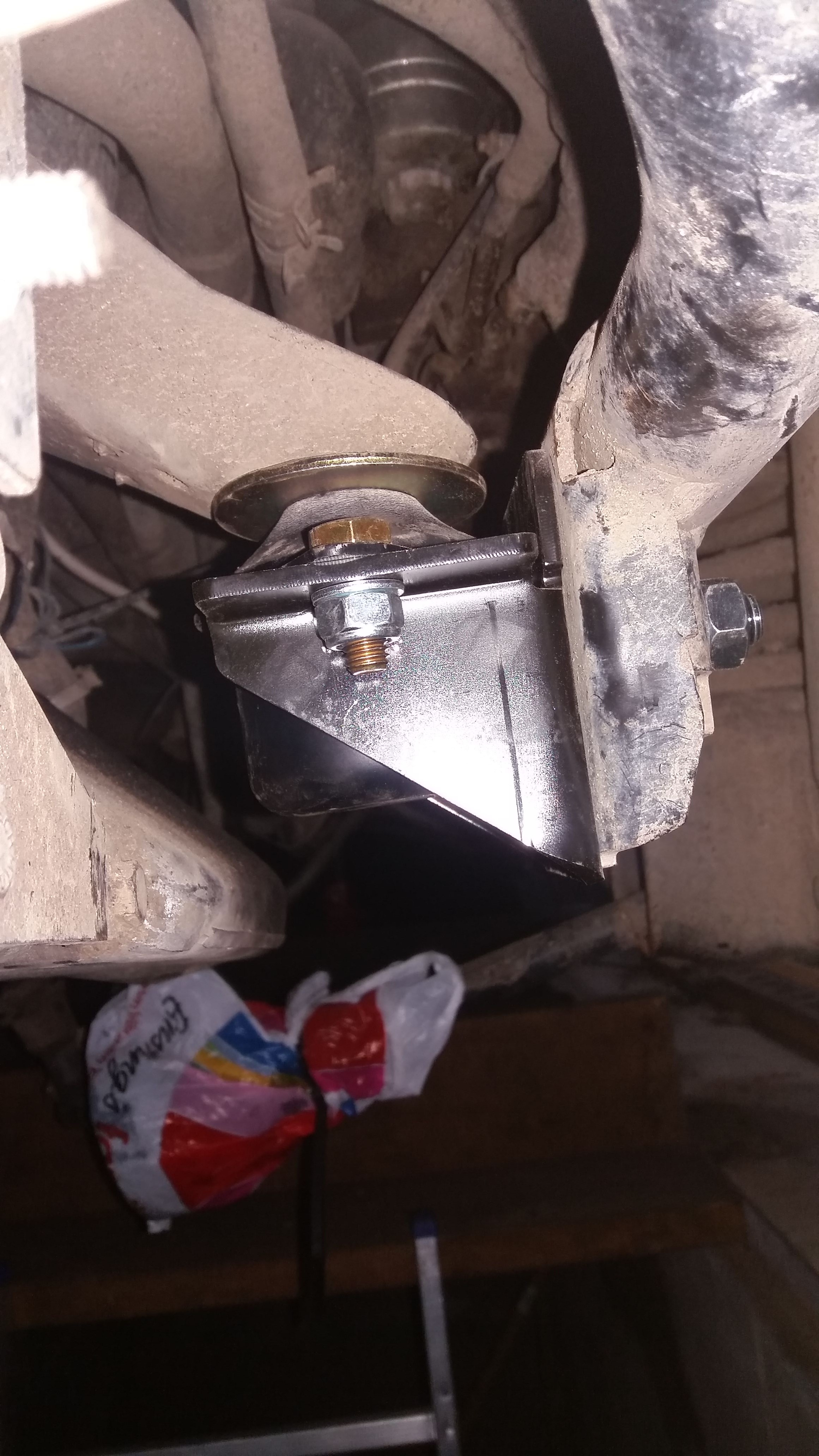

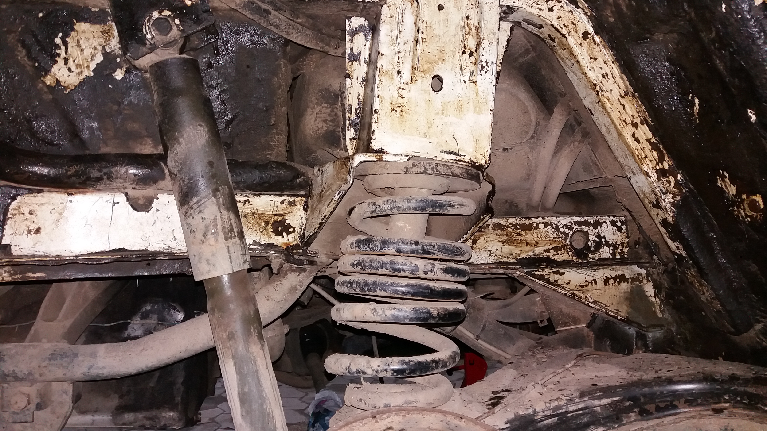

Im Februar wurde dann bei den ersten Sonnenstrahlen die Vorderachse komplett zerlegt. Das Lenkgetriebe hab ich dann zu Tim von TH parts geschickt. Zum selbst überholen hatte ich dann doch keinen Bock. War in dem Sinne dann auch die richtige Entscheidung. Die Zeit dich dafür dann gebraucht hätte, Schlau machen und alles andauernd zerlegen und zsm bauen bis es funzt, brauchte ich am Ende anderweitig.

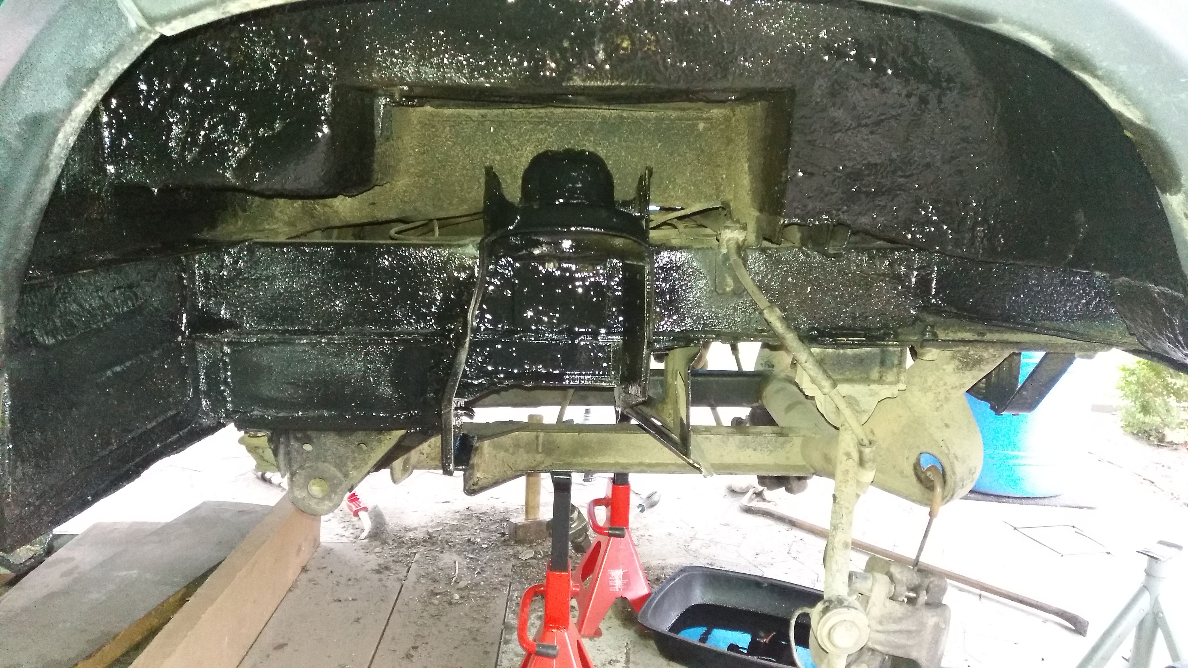

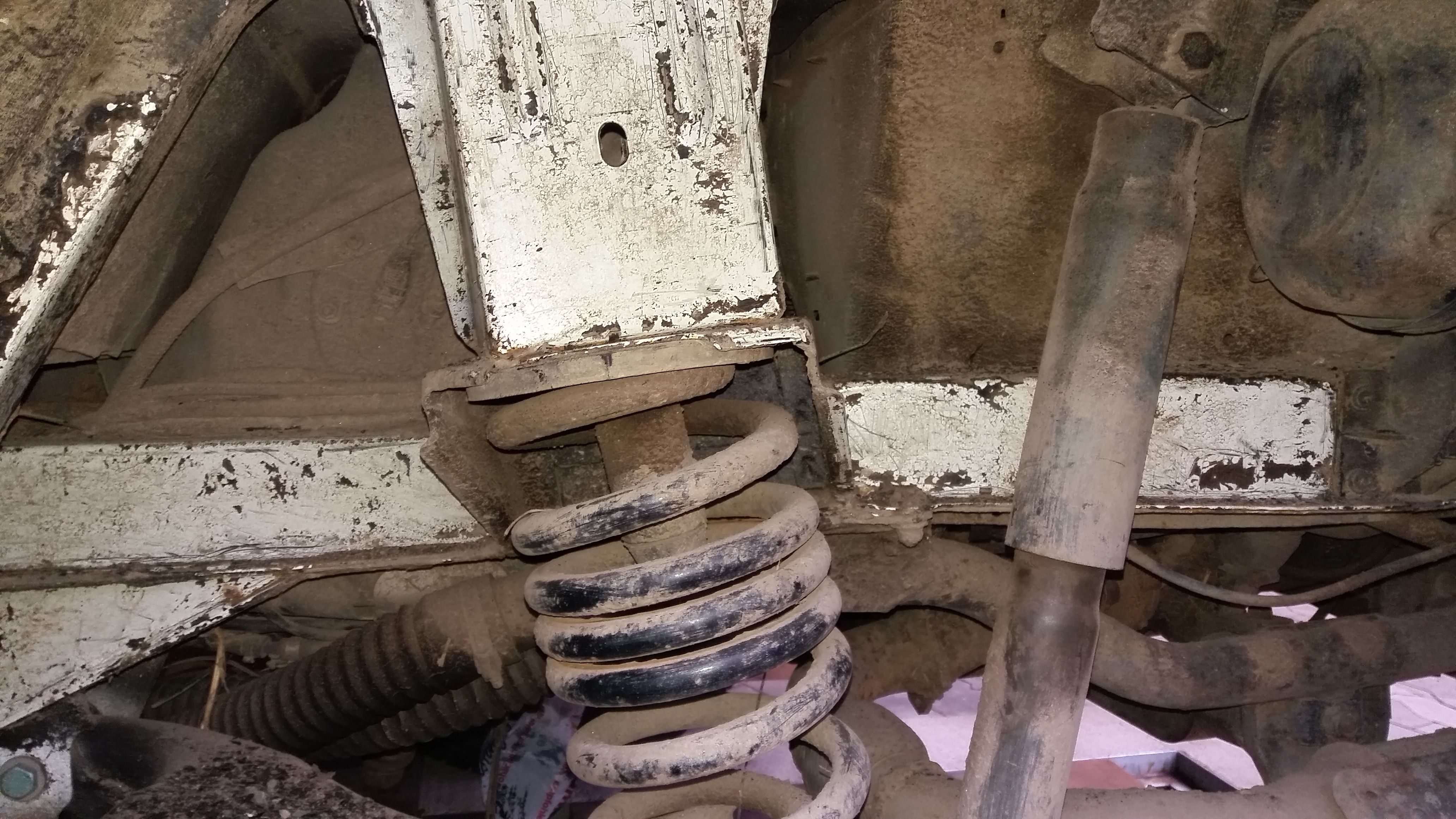

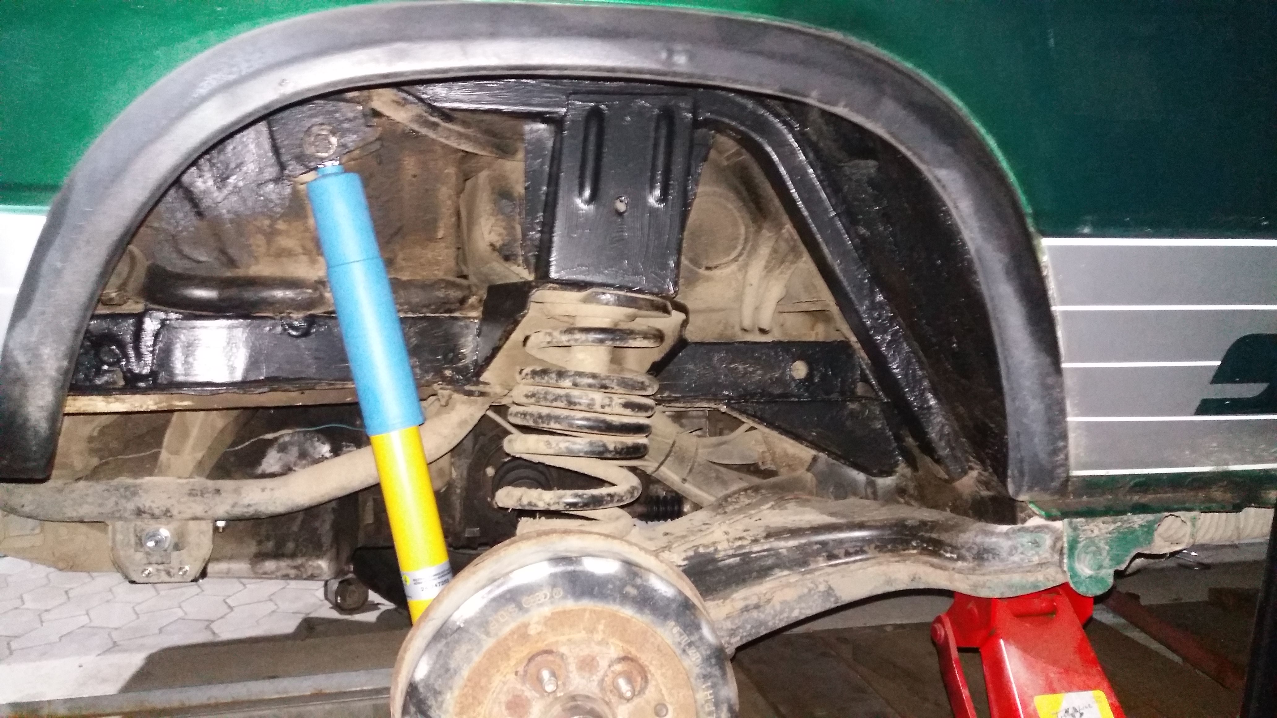

Nachdem irgendwie der Unterbodenschutz in den Radkästen abplatzte, hab ich mich dazu entschieden, diesen zu erneuern. Vorher noch Rostlöcher unterm Längsträger beseitigt.
Gesäubert
Gesäubert
Alles mit Fluid Film eingestrichen
Und dann ne Lage Permafilm(hab irgendwie davon nur vorne Bilder gemacht)

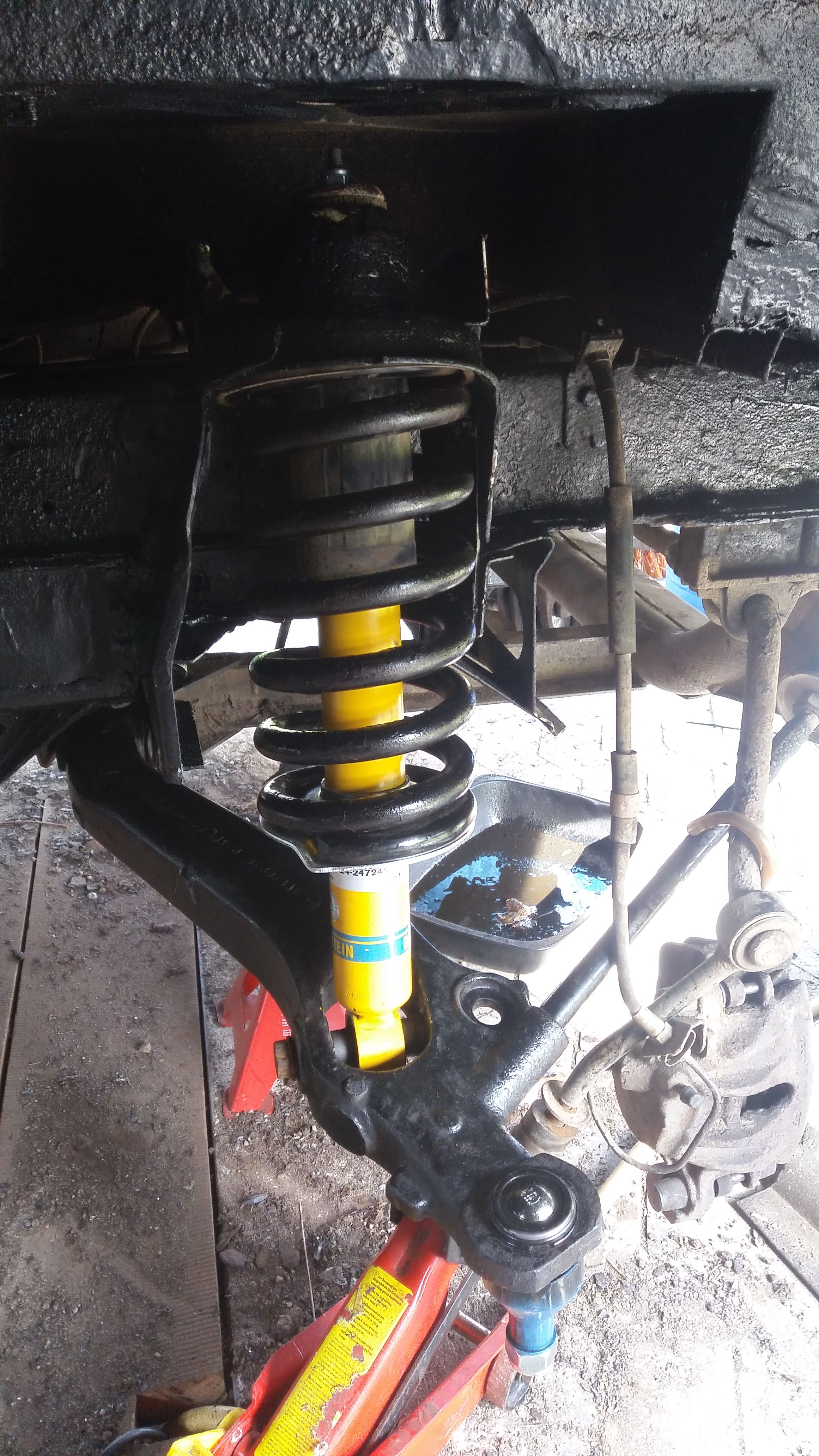

Also erstmal die Vorderachse:

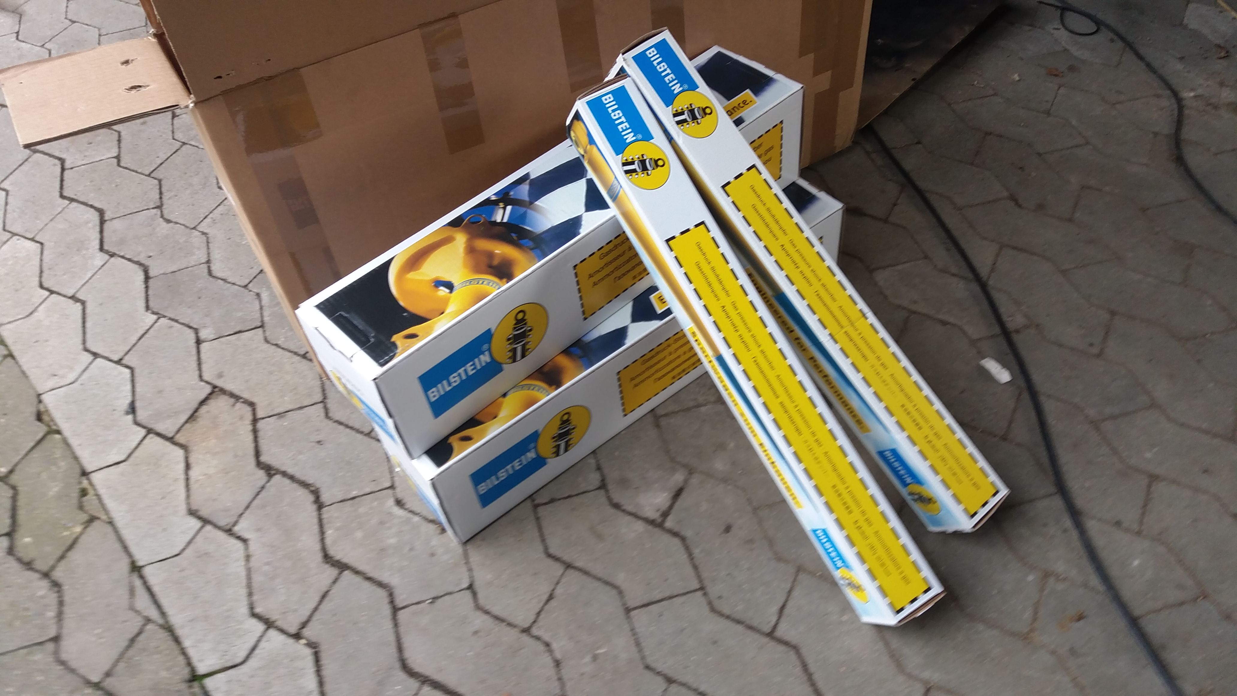

Beim Zerlegen schon fest gestellt das die Dämpfer komplett undicht waren und keine Funktion mehr hatten Hinten das selbe Spiel. Bei Vaddern um Bilstein B6 gebettelt und bekommen. Gaaaanz dickes Dankeschön. :bet
Dann hab ich das Differential mit nem neuen DKRL ausgestattet, zusammen gebaut und wieder eingebaut.

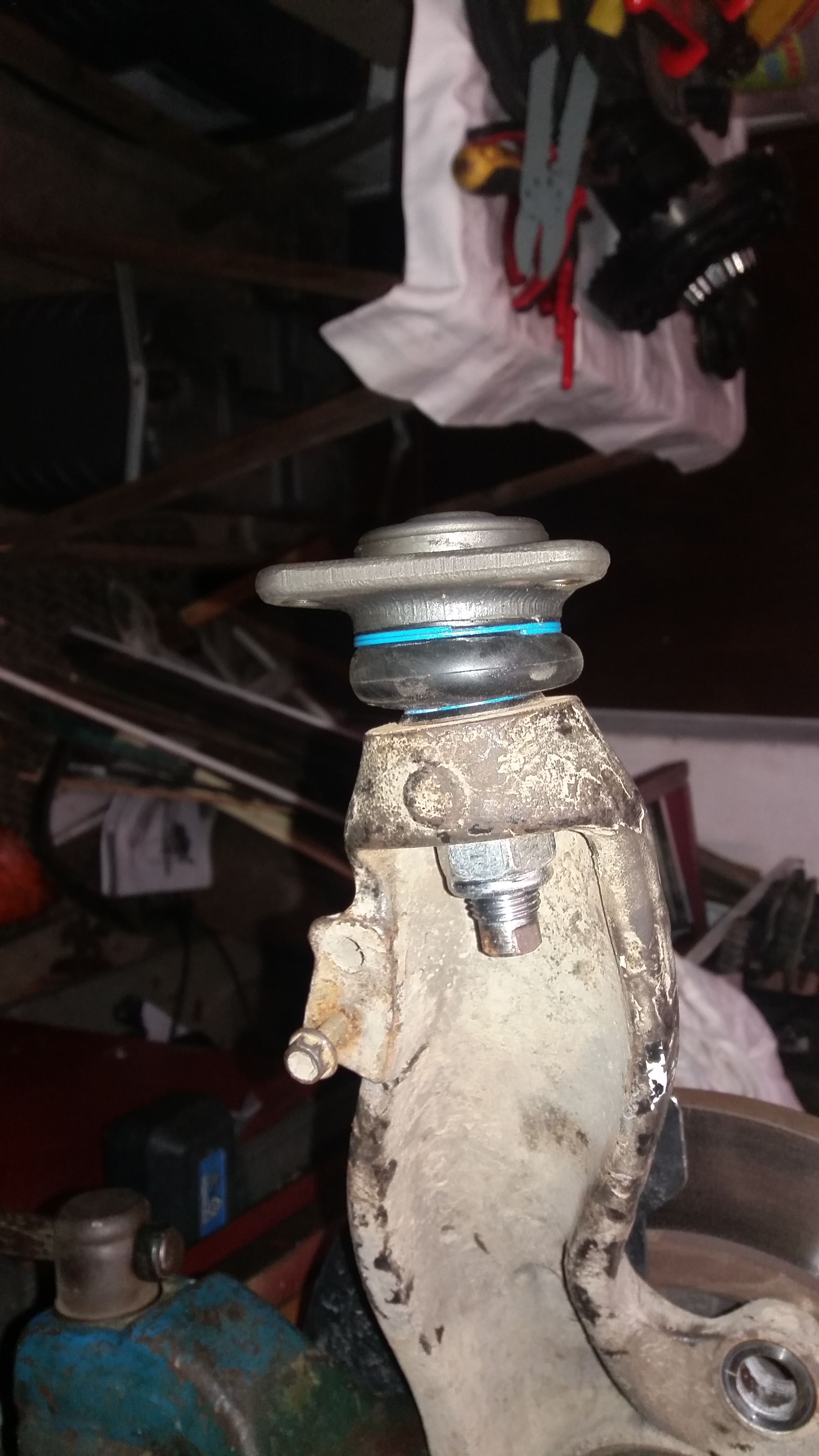

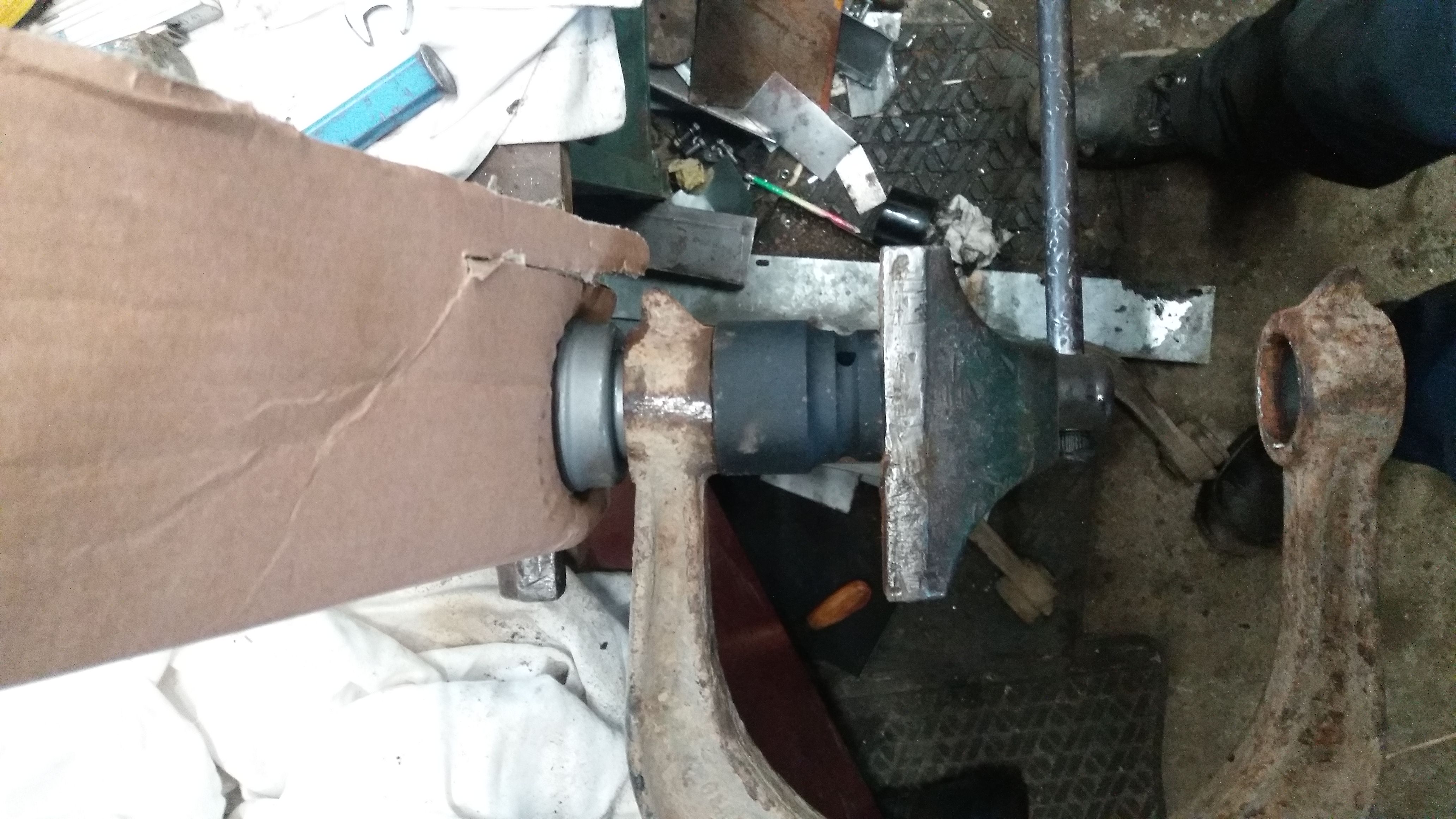

Nun Ging es daran die Vorderachse neu zu lagern.
Quietschebuchsen
Quietschebuchsen
Traggelenk oben
Traggelenk oben

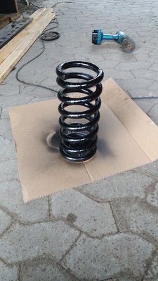

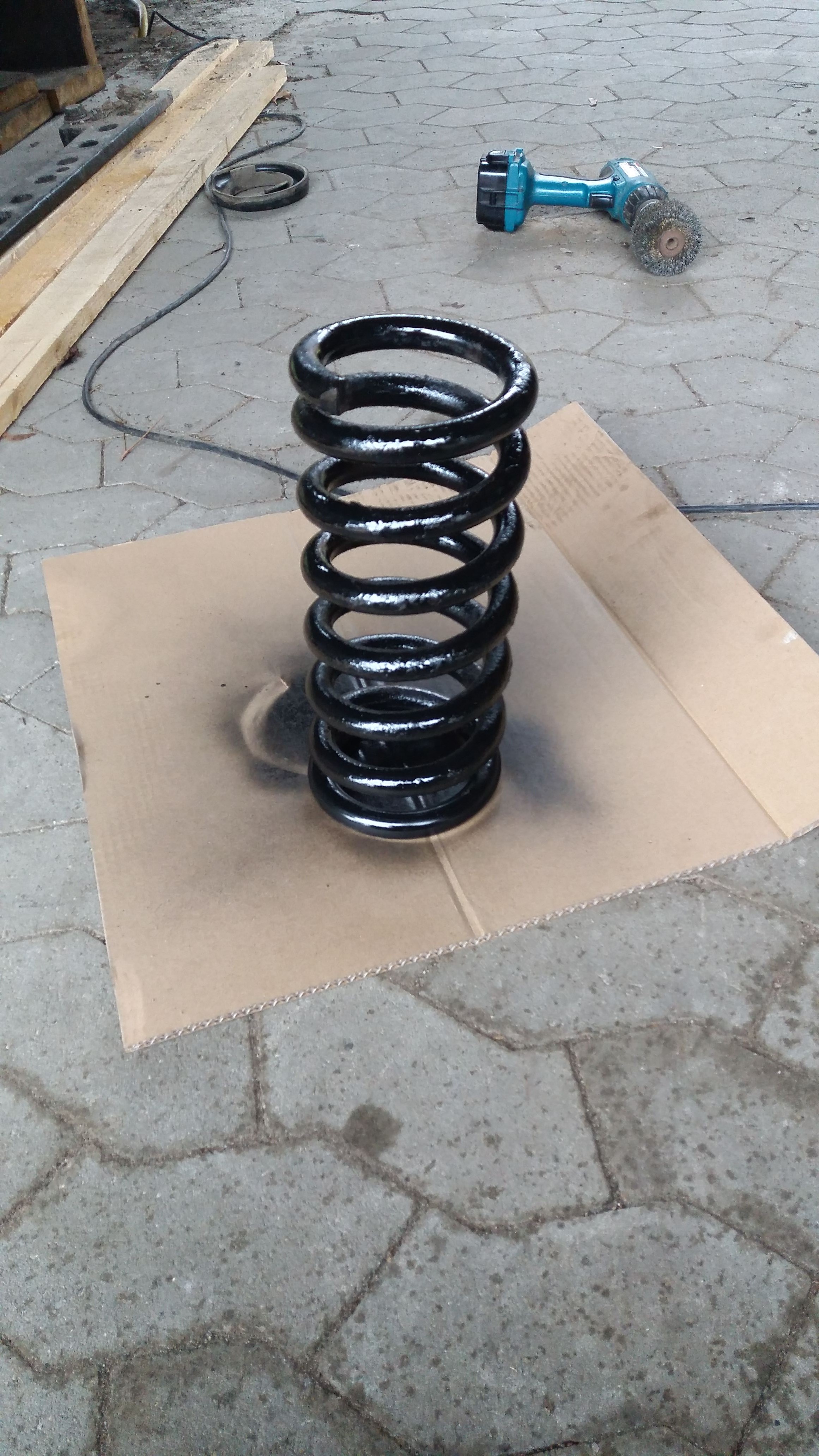

Rest hab ich natürlich auch gemacht. Dann hab ich noch ein paar Dosen Metallschutzlack schwarz gefunden. Und mal wieder sinnlose Zeitverschwendung fürs Gewissen betrieben

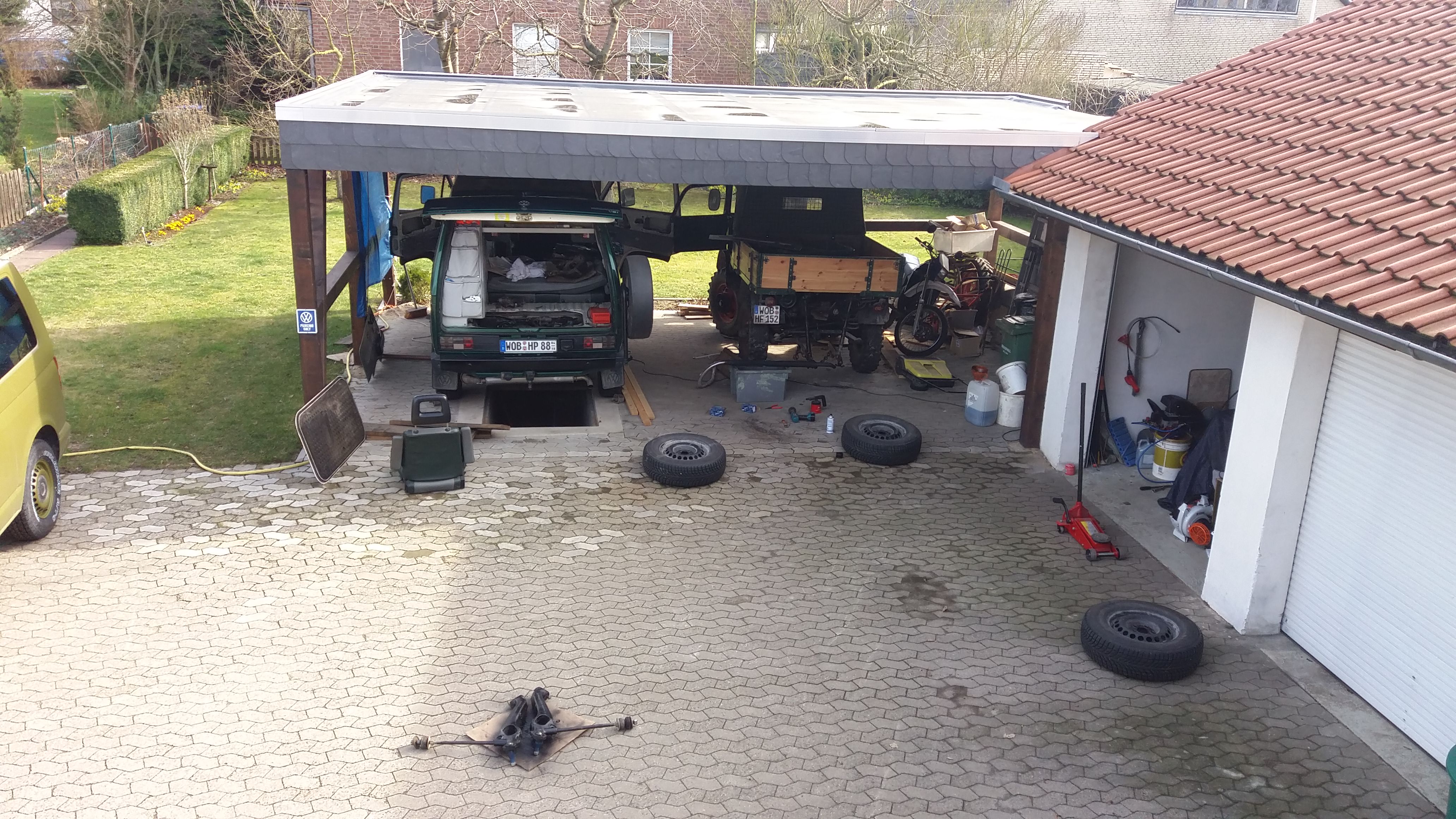

Weiter gehts im März:
Alle Projekte Gleichzeitig bearbeiten
Weihnachten für Zwischendurch
Vorderachse wieder zusammen gebaut. Und das Lenkgetriebe war natürlich Just in time auch da.
Son bissl Farbe macht aus allem nen Neuwagen

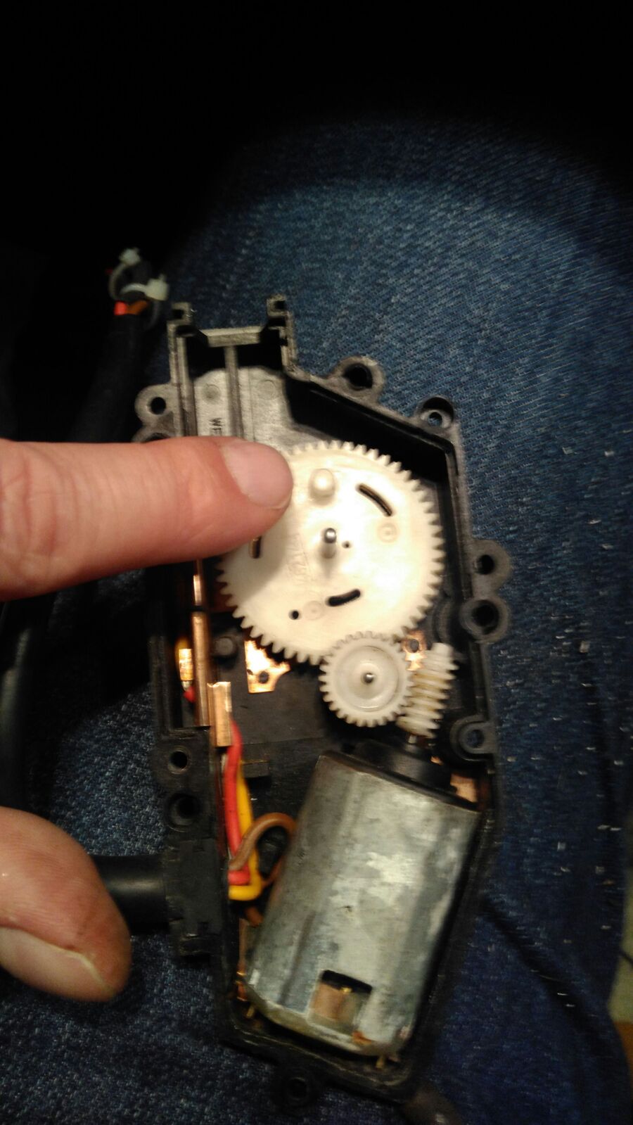

ZV Stellmotor Fahrerseite gereinigt und die Schleifkontakte Nachgebogen und siehe da alles Funktioniert.

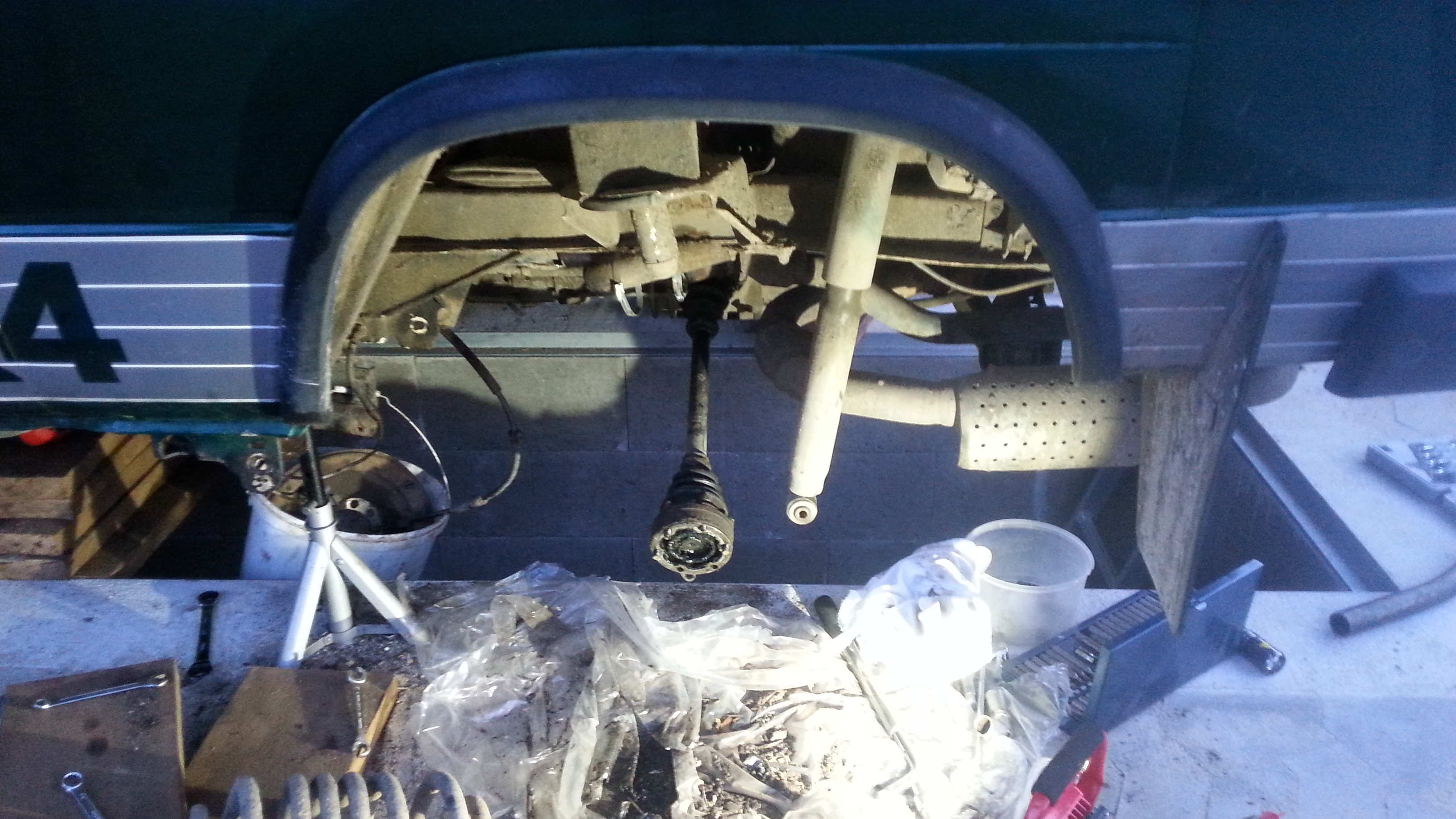

Die Dämpfer an der HA getauscht
Dann noch alle defekten Gelenkwellenmanschetten ersetzt und schon kam der Moment an dem er wieder auf allen 4 Rädern stand.
Nun war es kurz vor April und er stand da wie neu, nur das Getriebe lag noch in einzelteilen inner Werkstatt. Da kam es mir gerade Recht das mein Mentor mir anbot sein Ersatzgetriebe mit ner langen Übersetzung für die Zeit bis zur Fertigstellung meines Getriebes zu testen. Perfekt Pünktlich am 1. April konnte ich los Fahren. Schonmal besser als letztes Jahr.
Zu Ostern bahnte sich dann auch die Fertigstellung meines Getriebes an. Karfreitag Getriebe eingebaut, 800m um den Block gefahren, Getriebe fest. Schöne Scheiße :evil: Also alles wieder Raus. Das Lehrgeld war am ende ein neuer Geländegang und und ein Sprengring. Glück gehabt. Wenn man die Gelände-/Rückwärtsgang Gruppe nicht einmisst und die passende Anlaufscheibe verbaut, schmilzt sich der Geländegang auf den Sprengring. Wieder was gelernt.
Nun läuft aber alles rund und die Saison ist voll im Gange.

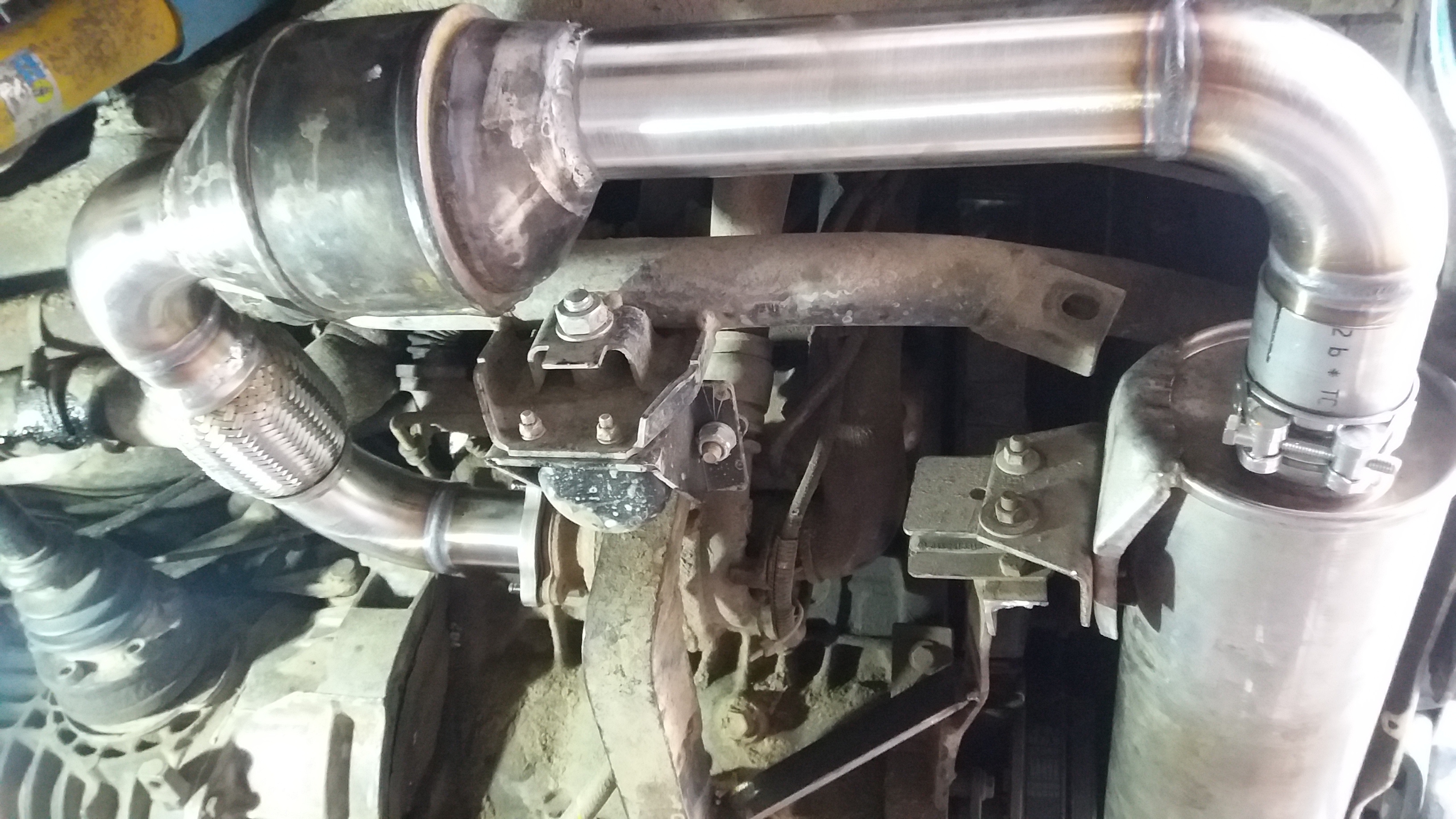

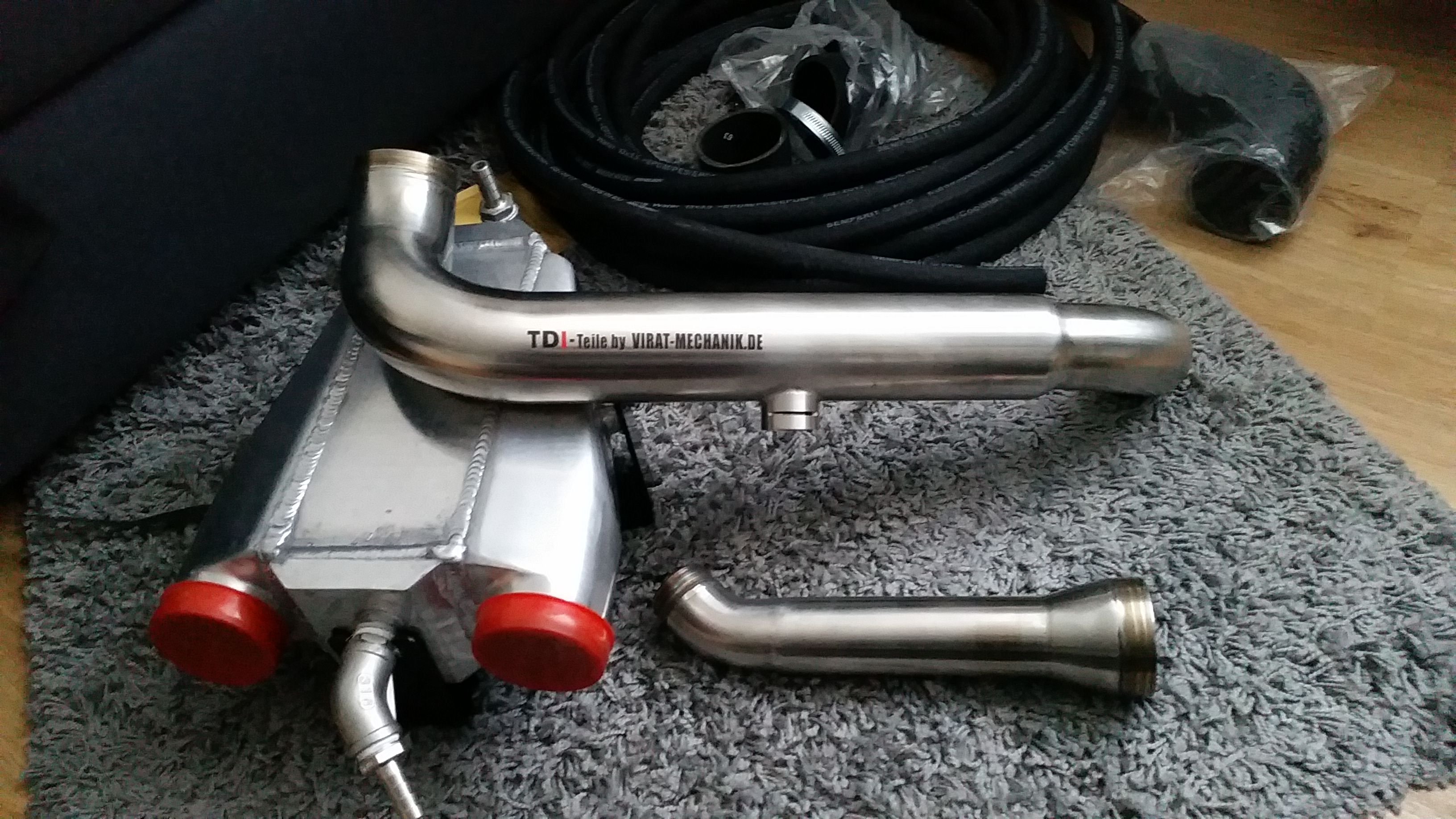

Mitte des jahres habe ich mit Lars Fischer von Virat Mechanik eine Edelsstahlabgasanlage passend zu meinem Endtopof gebaut.8-)

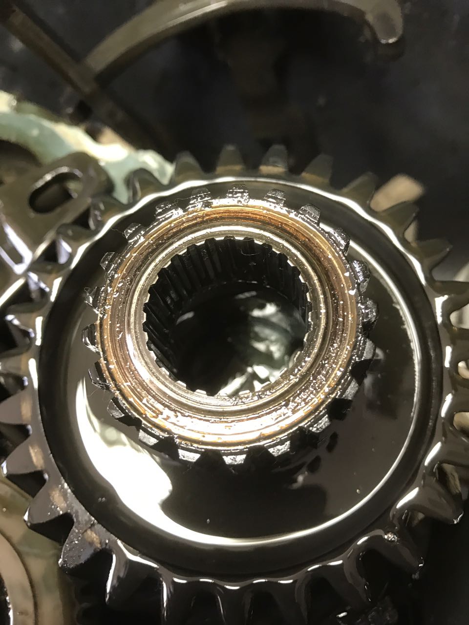

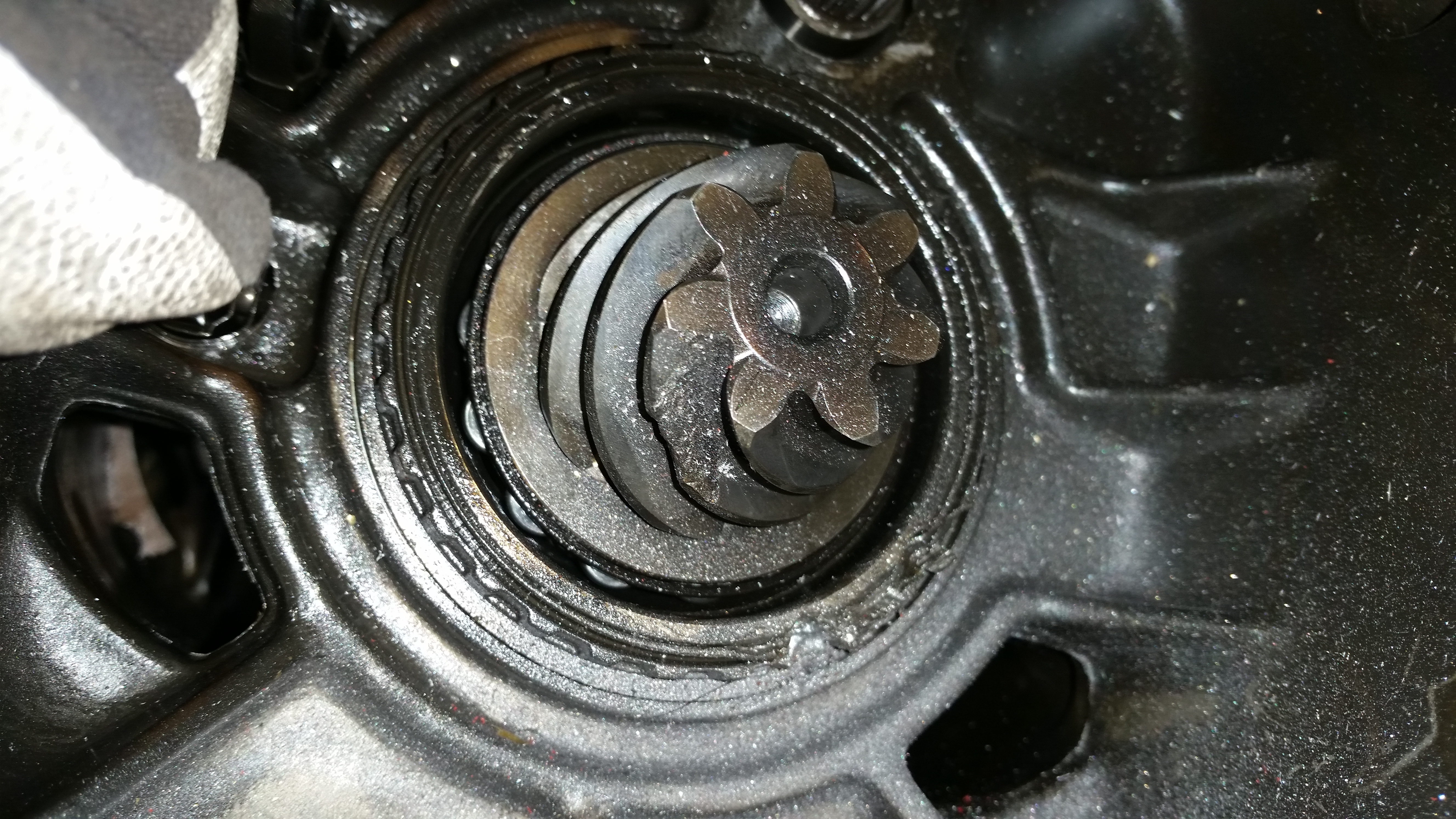

Dann die Ernüchterung im Herbst. Auf dem Weg in den Nachbarort scheppert es plötzlich gewaltig im Bereich Getriebe. Resultat nach ca 5000km Totaler Triebsatzschaden.
Daraufhin hab ich dann die Komplett Revision gestartet und aus 2 Getrieben eins gemacht. Alle Lager neu, Weddle HD 3. und 4. sowie Synchronkörper und fast allle Gehäuseteile bei TH Parts überarbeiten lassen inkl. Lagerbrille und Temp sensor
Lerneffekt 1: Es ist einfach geil wenn man nur Teile zusammenbaut die wie neu sind 8-)
Im Winter habe ich dann endlich meine LLK Konstruktion raus geschmissen und gegen Die WLLK Variante von Virat Mechanik ersetzt.

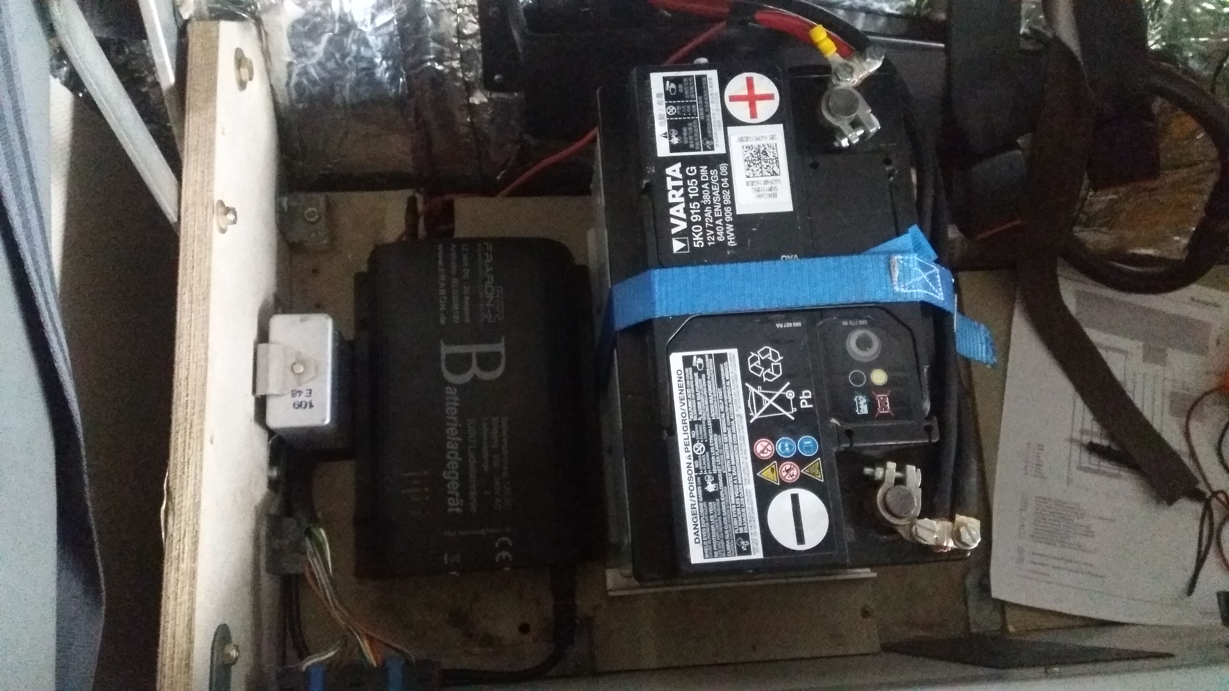

Und Zu Guter letzt dieses WE noch ein neues Onboard Ladegerät eingebaut. Vielen Danke für die Beratung hier im Forum es ist nun das Fraron geworden.

Hoffentlich hast beim zweiten mal nicht den gleichen Fehler gemacht wie beim ersten mal.
Das Hauptlager nicht in der richtigen Possition ins Gehäuse gesteckt.
Ist auch schwer vorstellbar, dass der Schaden am R-Gang beim ersten mal von 800m kommt.
Das Getriebe hätte sich von Hand nicht durchdrehen lassen.
Keiner Tipp, die linke Aussparung der Muttersicherung im Hauptlager immer genau nach unten.
Wenn man sich nicht sicher ist, immer nach dem Zusammenbau noch mal Abstand oder Tragbild prüfen.
Und angenommen alles war richtig zusammengebaut, das Getriebe lief ohne Geräusche, und dann der Triebstzschaden, dann solltest du mal an deiner Fahrweise mit dem TDI arbeiten.
Jugend forscht ;)

Also hast du auch keine Ahnung wo der Bus steht . Tippe mal auf Australien da es solche Dächer die man parallel hochfährt bei uns nicht gegeben hat .
Mochte aber so was nachbauen und da wäre ein Blick auf ein Original hilfreich .
Wolte eigentlich das Bild mitnehen macht er aber nicht ? Einige Beiträge oben ist ein Bus mit Klappdach das parallel hochfährt .
Man sieht auch ein bischen was vom Kennzeichen und das bestätigt meine Aussage das das weiter weg ist !

@Markus ich habe mit dem Besitze schon ein paar mal geschrieben. Ist ein deutscher der in der nähe von Sidney wohnt. Die Firma die diese Dächer baut heißt Trakka https://trakka.com.au/.
