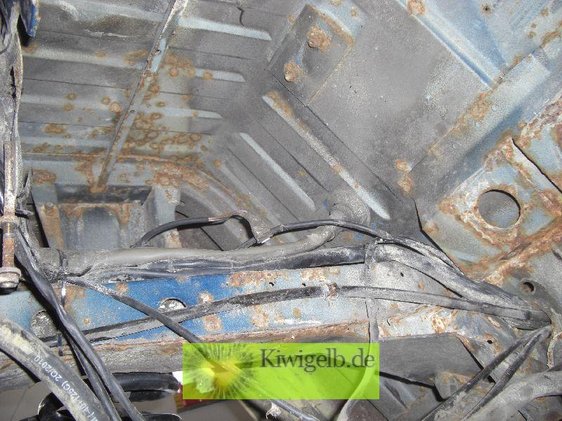

So,
doch noch was auf dem PC gefunden![Smile :-)](./images/smilies/icon_smile.gif)
![Bild](http://www.kiwigelb.de/wp-content/uploads/2012/03/CIMG3894.jpg)
Blick von innen auf den besagten Dom, die beiden 6-Kant-Schrauben oberhalb des Kabelbaumes halten den Halter
auf dem Halter sitzt der Filter.

Hallo Achim,
danke für die Bilder. Komme gerade aus der Werkstatt. Wenn ich die Durchführung für den Kabelbaum über dem Holm bohre, lande ich direkt im Wassertank, oder wie ist das bei den Westfalias anders?
Sehe ich das richtig, daß für die Montage des Spritfilters der Tank raus muß????
Gruß Dirk
Gruß Dirk

Moin Dirk,
hm Westfalia hatte ich noch keinen, da muss ich passen.
Ne Tank Ausbau zum tauschen des Filters wäre ja irre![Wink ;-)](./images/smilies/icon_wink.gif)
Du musst blind die beiden 6-Kant schrauben entfernen, dann kannst du den Filter links und rechts verschieben, die Leitungen abklemmen und Filter mit Halter hinter dem Holm/Dom vorziehen.
Hast du bei dir die beiden Löcher? Er ist ja nicht gerade montiert.
