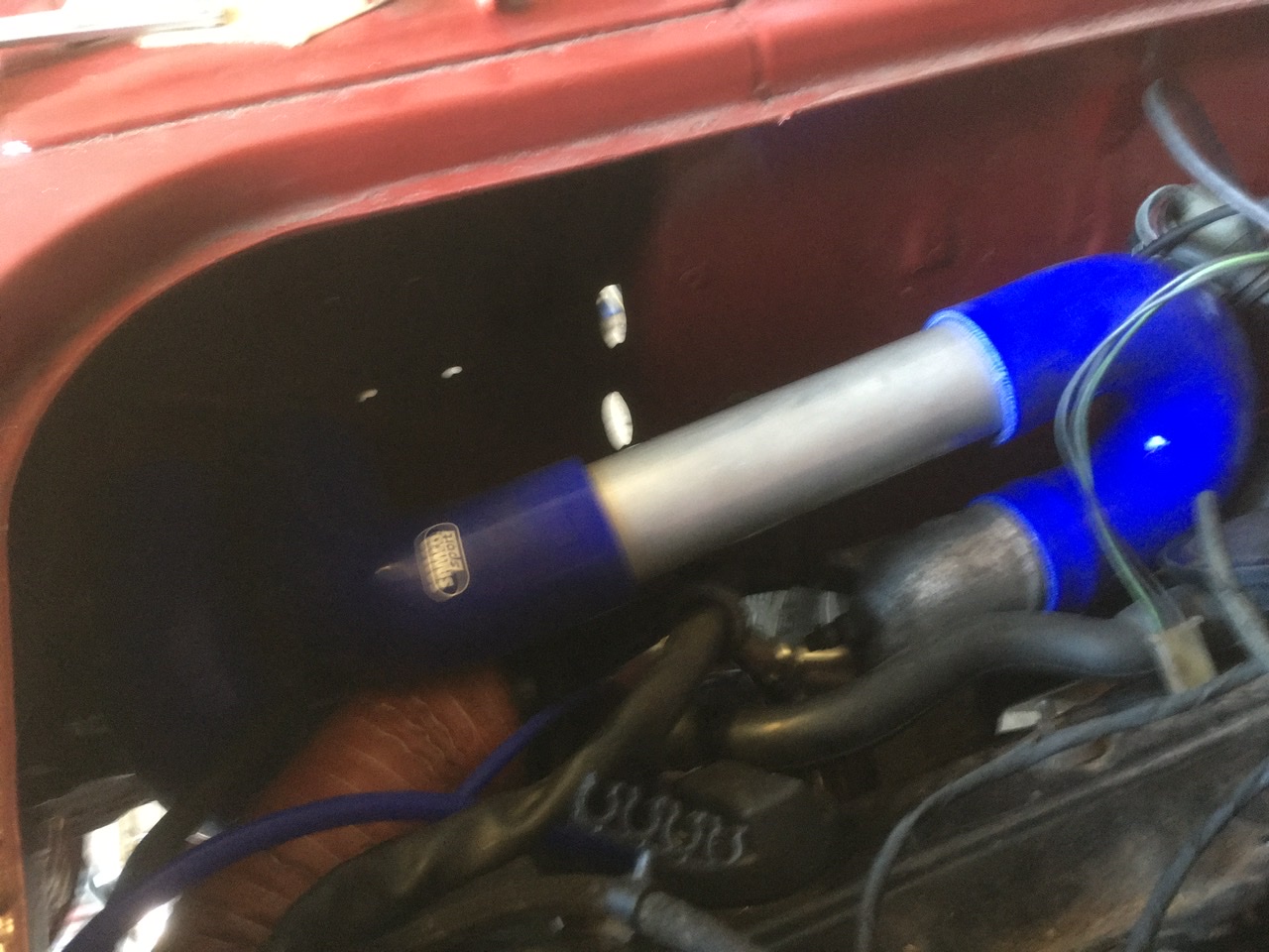

Nachdem diese Löcher für den WBX nicht nachträglich am Band gebohrt werden, kann ich mir vorstellen, dass bei der Montage/Schweßen der Zelle in Graz, das auch für den WBX geeignete Blech verwendet wurde.
Aber hast du die Dämmmatte zwischen dem Wassertank und der Motorraumschräge vergessen?

Gut, dann werde ich das Loch fürs Steuergerät nehmen. Die Dämmmatte fehlt noch, der Tank ist noch nicht fest.

ich bin der Vorbesitzer vom dem Bus. Das war in der Tat ursprünglich mal ein JX. Mein Vorbesitzer wiederum hat den Motor ausgebaut und wollte da einen TDI einbauen; da hat er wohl das Loch zu verantworten.
Ich hätte da aber eher einen AAZ eingebaut, da das halbwegs original gewesen wäre.

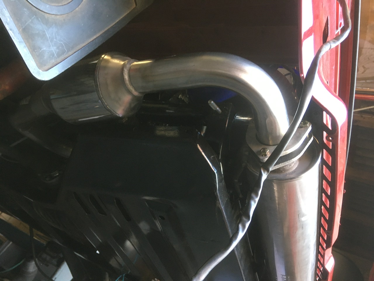

Leider geht es hier nicht so weiter wie ich es mir vorgestellt habe. Alle Teile die ich als passend kaufe müssen nachgearbeitet werden und die Zeit wird gefühlt immer weniger.
Immerhin hat sich der Motor das erste Mal mit dem Anlasser drehen lassen.
Das ist geschehen
-Alles Konserviert
-Kabelbaum TDI fertig
-Auspuff montiert
-Batterie nach vorne verlegt
-Elektrik in Stand gesetzt, E-Spiegel, E-Fensterheber, ZV, Scheibenwischer usw. funktionieren schon mal
nächste Baustelle LLK, mittlerweile habe ich 3 die nicht passen
das ging mir damals ähnlich.
Die Lösung war ein eigener Entwurf:viewtopic.php?t=1035

Nervt halt ungemein, heute Deckel Gastank montiert, Löcher passen nicht zu den Scharnieren.
Kühlwasserschläuche extra mit Schellen bestellt, Schellen zu klein.
Auspuff-passt erst nach 2-mal zurückschicken
Motorhalter-passt nicht, selber umgeschweisst
Bremsleitungen-passen nicht, selber gebogen
Wassereinfüllstutzen-passt nicht
LLK extra für T3-passt nicht
So zieht sich das durch das Projekt.

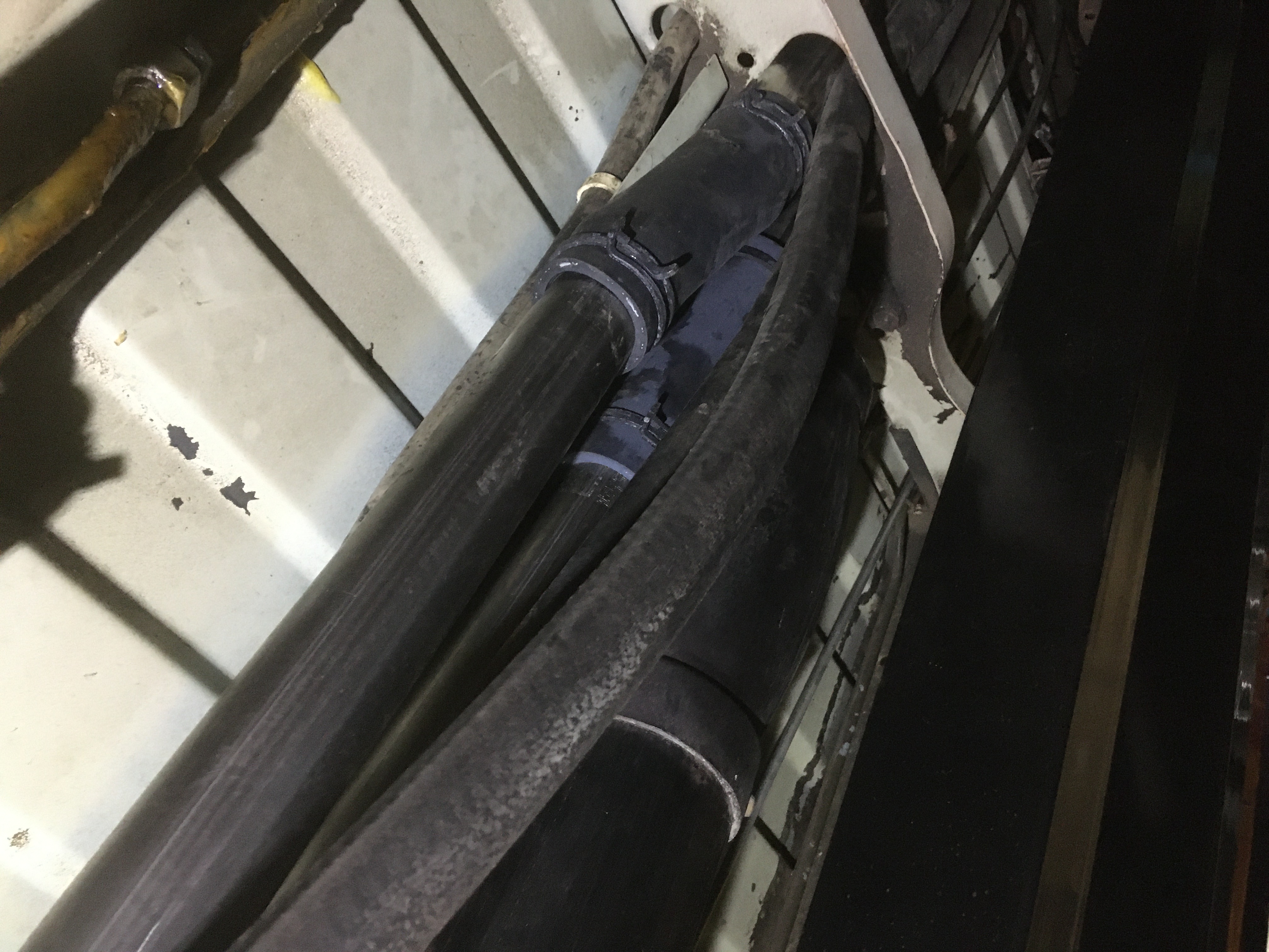

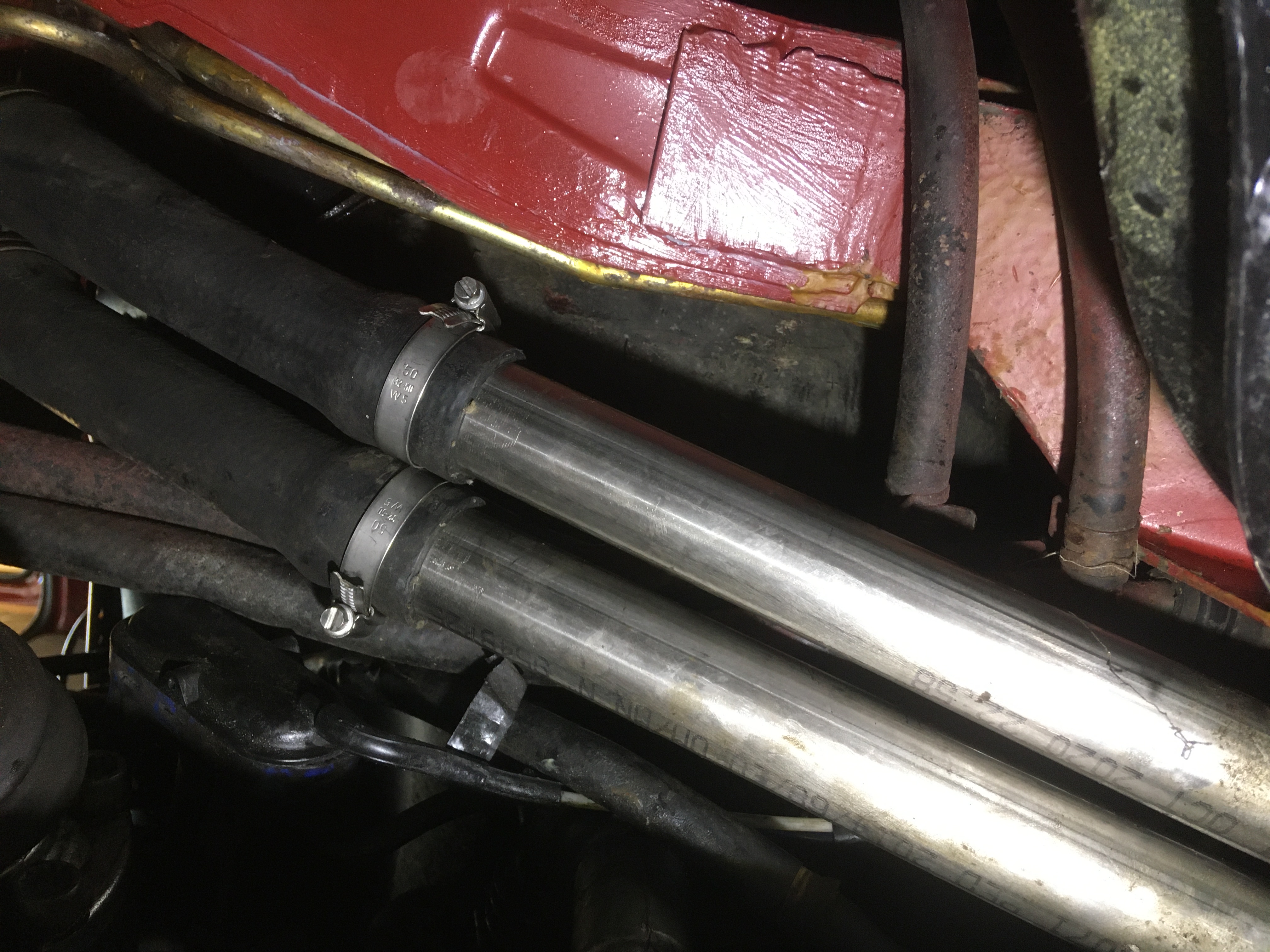

Hier bräuchte ich dann auch gleich mal Tips,
wo/wie verlaufen die Schläuche für die Heizung, insbesondere wie wechselt der Schlauch zum Kopf von rechts nach links. Verlaufen die Schläuche zum Wäremetauscher unter der Rücksitzbank unter oder über dem Längsträger? Verlaufen die Schläuch hinten dann über oder unter den Heizungsrohren?
