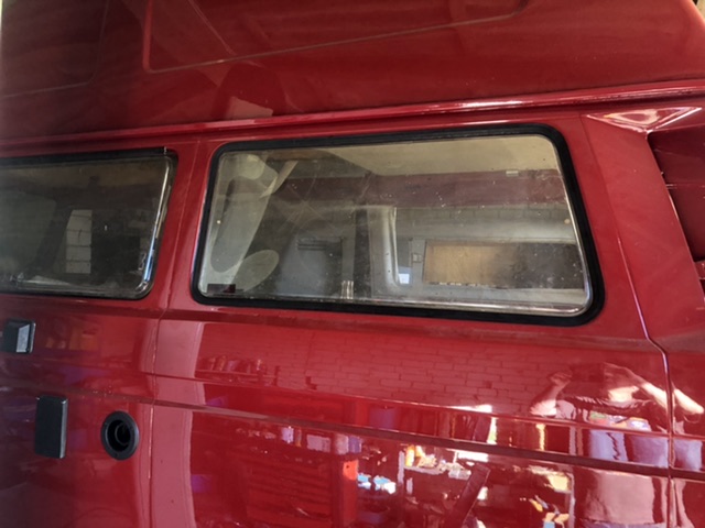

maalik hat geschrieben: So 20. Mär 2022, 11:19 Edelstahlrohre verbauen...
Gestern eingebaut.

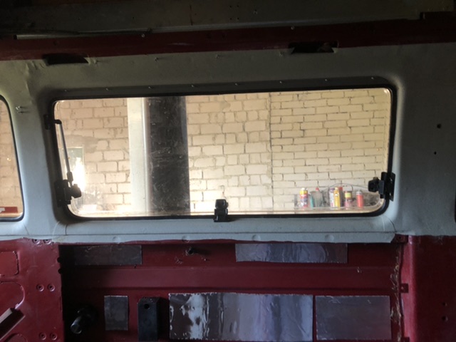

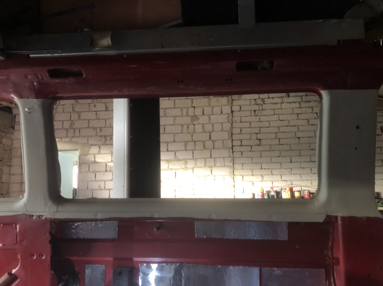

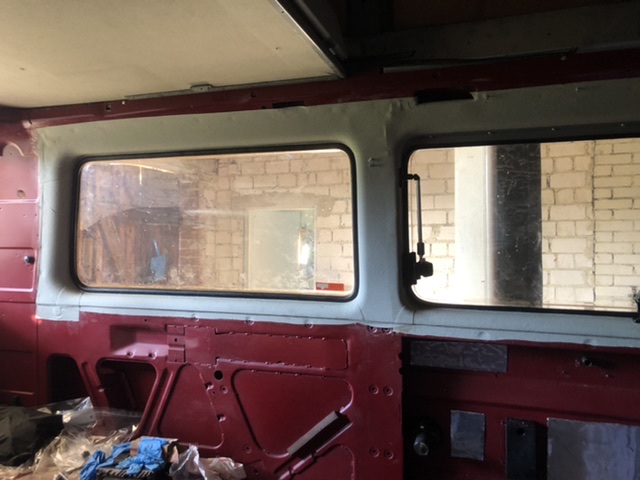

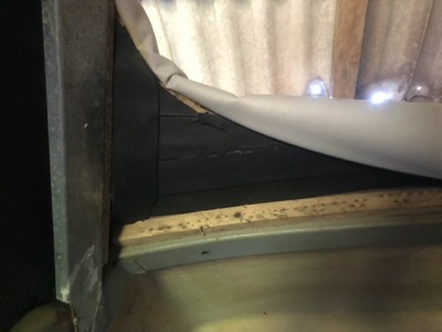

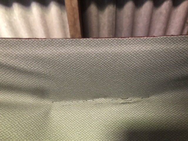

So, mal ein wenig weitergemacht, der zweite Versuch war dann auch akzeptabel. Wie ich zu spät gemerkt habe hat Westfalia die Verkleidungen teilweise nicht vollflächig verklebt um Karosserieungenauigkeiten auszugleichen. Also B- und C-Säule wieder ab und nochmal machen. Das Material ist von Bus-OK nachgefertigt, sieht super aus, aber auch da passte erst Bestellung 2. Bei dem Bus gehört gehört grau-grün rein und nicht grau.

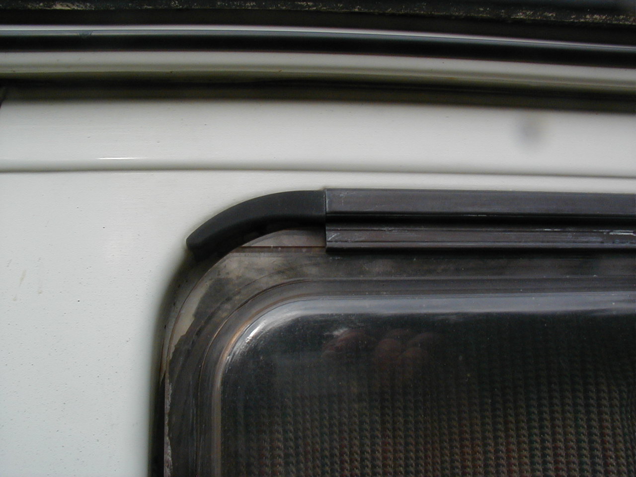

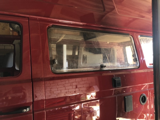

Kann es sein, dass bei deiner Fenstermontage diese Ecken fehlen?
Die sichern das Fenster gegen Verschieben in Längsrichtung. Die werden jeweils mit einer Linsenblechschraube B3,5x9,5 fixiert.
matzmann
Beiträge: 338
Beitrag von matzmann »
Nein die fehlen nicht, die liegen auf der Werkbank. Lassen sich auf der Bühne nicht montieren, da das Fenster nicht weit genug aufgeht 8-). Gegen das verschieben sind die aber nicht, dazu ist ein Stift in der Mitte der Schanierschiene.

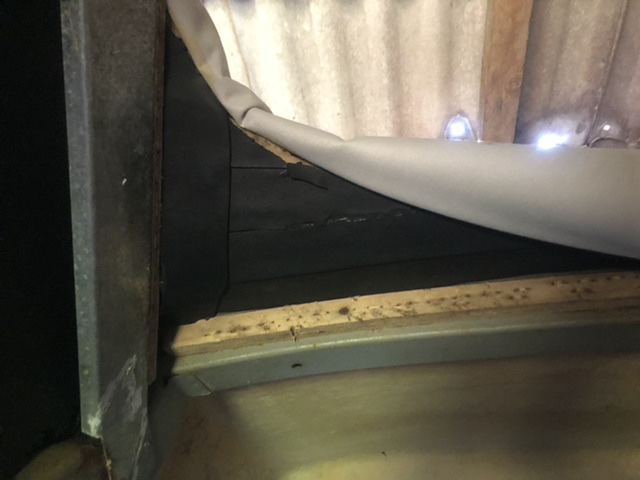

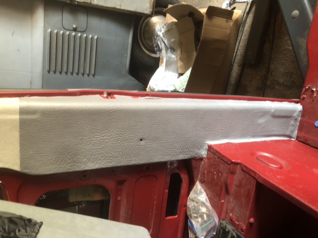

Unterer Teil der D-Säulenverkleidung von Günzl. Die 16“ Verstärkungen machen das verkleben nicht einfacher.
Ralle
Beiträge: 712
Wohnort: GOIN-Land
Beitrag von Ralle »

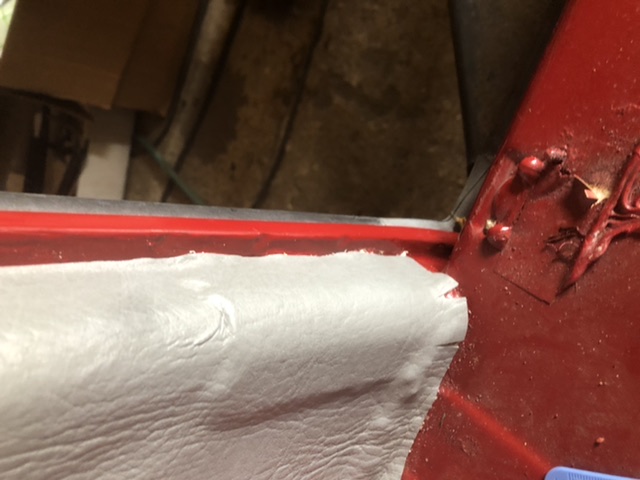

womit verklebst Du die Verkleidungen?
Danke und Gruß Ralph
Jumpy
Beiträge: 1384
Wohnort: ganz oben im Norden
Beitrag von Jumpy »
der Autosattler in FL nimmt SikaSense.
https://www.ruderer.de/klebstoffe/konta ... lebstoffe/
Gruß Jumpy
matzmann
Beiträge: 338
Ralle hat geschrieben: Mo 4. Jul 2022, 08:23 Moin,
Wie von Bus-OK empfohlen mit Technicoll+Aktivator.
