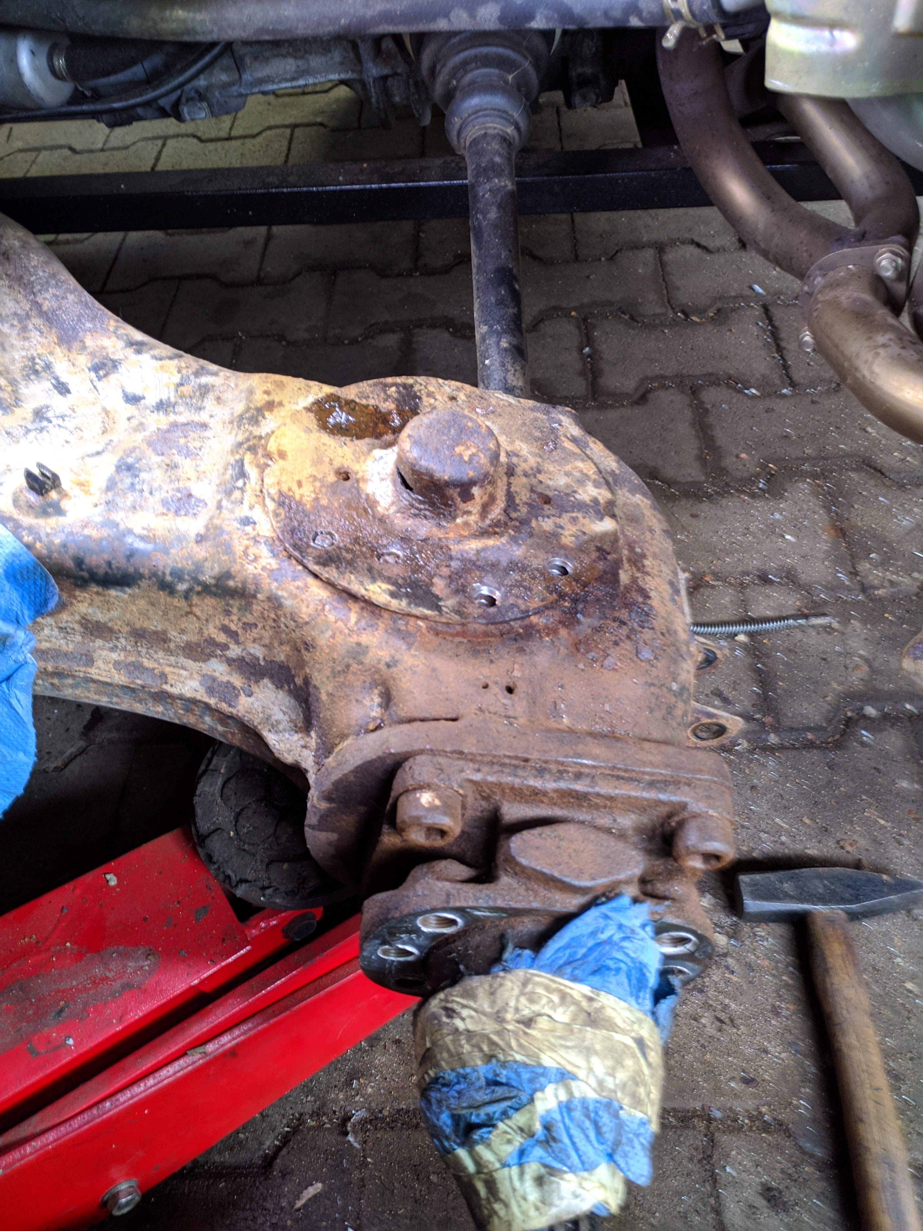

ich hatte ebenfalls mal ein Sturz Problem kam ebenfalls auf keinen annehmbaren Wert. Habe dann heraus gefunden, dass beim 16" syncro die Radlagergehäuse einen eigenen Sturz haben, sprich je nachdem wie rum man sie einbaut. Schau mal nach ob du die Richtig herum eingebaut hast.
2020 hat Wacky hier mal in nem Thread ggeschieben:
"Moin,
hattest Du die Radlagergehäuse von der Schwinge getrennt bzw. können diese vorher mal demontiert worden sein?
Möglicherweise sind sie bei der Wiedermontage an die jeweilige Schwinge um 180° verdreht zusammengesetzt worden.
Die Flanschflächen der Radlagergehäuse sind nach meiner Info um 2° nicht rechtwinklig - leider finde ich dazu im Moment keine Quelle im RLF.
Wenn sie nicht richtig herum an die Schwingen montiert worden sind, kommt es zum negativen Sturz, der sich über die Einstellung an den Schwingen nicht mehr kompensieren lässt."

Die äußeren Achsaufnahmen unterscheiden sich in der Länge der Langlöcher zwischen 2WD/ Syncro und 16“.
Wusste ich vorher nicht, bei dir ist 2WD/ Syncro drin.
Wenn also die Werte nicht passen, die langlöcher entsprechend länger machen.

Da muß ich aber ganz viel Muße haben um da beizugehen. Das mit den Radlagergehäusen werde ich mal versuchen zu überprüfen, da sollte ja eigentlich messbar sein.
Beiträge: 517
so ist richtig rum.
Beiträge: 1560
Da es auch 16"er Radlagergehäuse ohne den Anguß für den ABS-Geber gibt, die dünnere Seite muß nach oben.
Sprich, wenn die Schwinge senkrecht ist, wird durch das Radlagergehäuse der Sturz negativ.
Wackys Beschreibung ist meiner Meinung nach genau falschrum.
