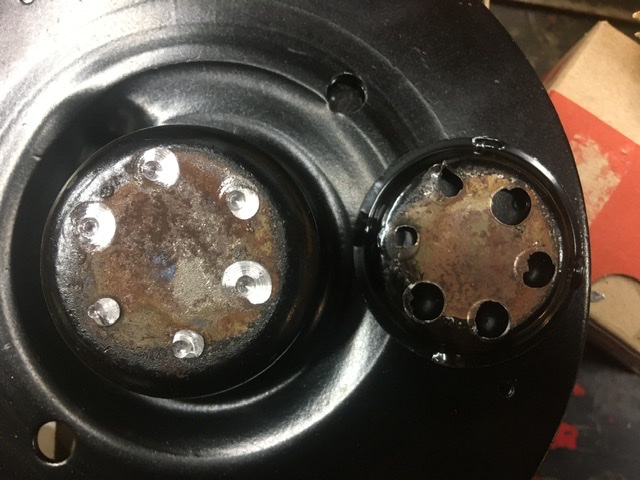

hat der irgendeinen zweck?

maalik hat geschrieben: Sa 10. Apr 2021, 22:02 hat der irgendeinen zweck?
Die Idee ist wahrscheinlich das der Endanschlag nicht so schnell verschleißt. Hier auf dem Bild kann man erkennen das es Original war. Denke irgendjemand hat gemerkt das es ohne geht und dann wurde die 0,50 EUR in der Produktion gespart.

Bei einem Tiefziehteil, wie es die "Federaufnahme unten" ist, kommt es da ganz deutlich auf den genau geplanten und ausgeführten Werkzeugbau an, damit man an den wichtigen Stellen auch die notwendige und gewünschte Materialdicke ohne Risse hat. Weiterhin ist die Trennfläche zwischen "Turm" und aufgesetztem Teller in bezug auf Korrosion nicht unkritisch. Um also die Gedanken von VW und der Zulieferer da nachzuvollziehen, bräuchte man genauestes Insiderwissen.

Das war dann die richtige Entscheidung denke ich, Neuteil mit Rost.

Das spricht dafür solche Teile immer im Fluid Film Bad zu tränken und dann die Fuge mit Fett oder Wachs zu schließen.

Da hat der Fertigungsplaner bei JP und/oder dem Zulieferer den Schweißprimer "vergessen" oder eingespart.

Für was soll denn überhaupt der aufgepunktete Deckel gut sein??
Beiträge: 517
Siehe 5-6 Beiträge über dir ;)
Beiträge: 862
... als Endanschlag??
