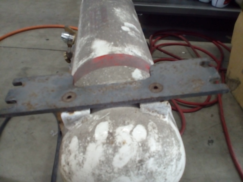

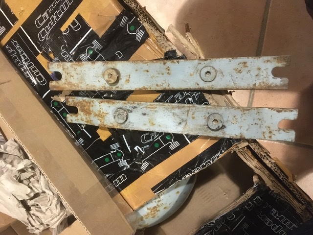

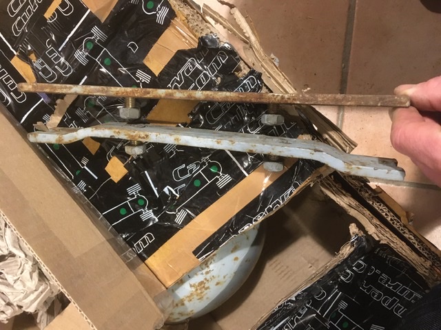

Was hast du für einen Gastank und welche Halterungen?
Bei einem originalen Atlantic hat es am Wagenboden 4 Stehbolzen. Am Tank werden 2 "Traversen" montiert (4 Scheiben 25x10,5x4 und 4 selbstsichernde Sechskantbundmuttern M10), die eine leichte Kröpfung haben. Die Verbindungsschrauben (Senkkopf M10 und selbstsichernde Bundmutter) zwischen den Traversen und den Konsolen am Tank werden mit dem Kopf oben und der Mutter unten verschraubt.
Der Einbau des Tankes erfolgt mit angebauten Traversen. Man schraubt auf einer Längsseite die Muttern mit den Scheiben ein paar Gänge auf die Bolzen und schiebt den Tank mit den Schlitzlöchern der Traversen ein und schraubt die anderen Muttern mit den Scheiben auf. Alles dann festziehen.

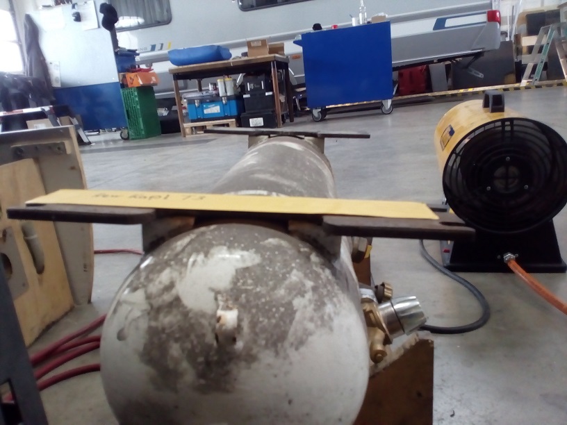

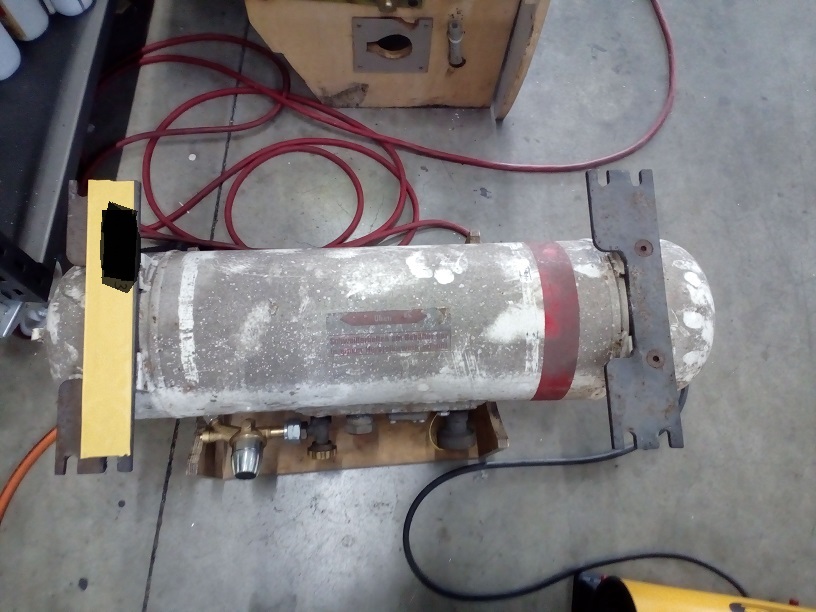

Von den Traversen ist bei mir nur eine gekröpft. Die Stehbolzen habe ich auch nur auf der Innenseite. Aussen habe ich dann einmal die Gewindeplatte von unten verschweißt und einmal nichts, nicht einmal ein Loch. Das kann aber im Zuge des Blechersatzes verschwunden sein. Genauso könnte die Gewindeplatte dazugekommen sein.
Es könnte aber auch sein das die flache Traverse auf die Seite der Gewindeplatte kommt, dann müsste ich aber innen was unterlegen was genauso dick wie die Gewindeplatte ist, dann hängt der Tank gerade.
Beiträge: 797
Wohnort: BA
Da du eine gerade Traverse has: Da gehört die gerade Traverse hinten hin.

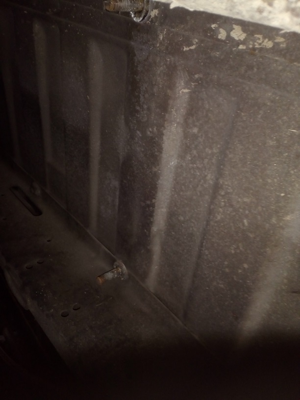

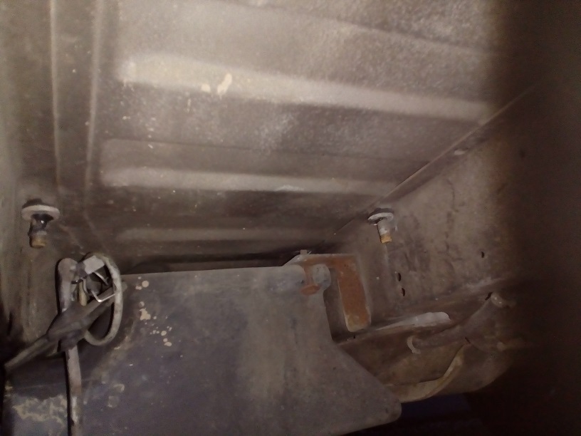

Gude,
die Tankhalte-"Bleche" sind hier nirgends gekröpft.
Unterm Bus, sorry für den schlechten Winkel, aber der Bus war schon von der Grube...
hinten
hinten
vorn
vorn
Hoffe es hilft, kann aber morgen nochmal bessere von unten machen.

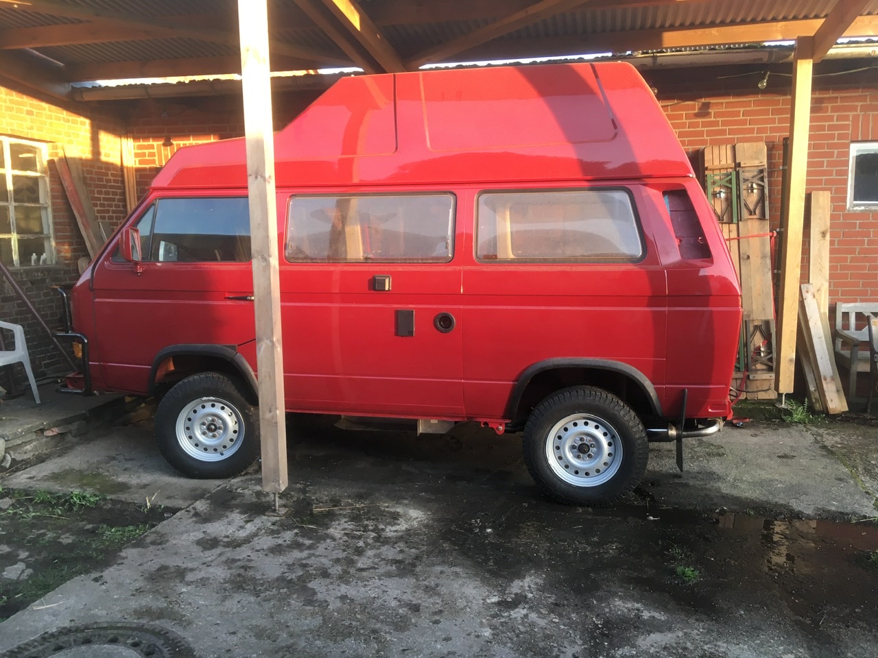

So, aus eigener Kraft rausgefahren.
Ab jetzt heißt es draussen schrauben.
Gleich bei Sturm und Regen das Fahrwerk eingebaut.
