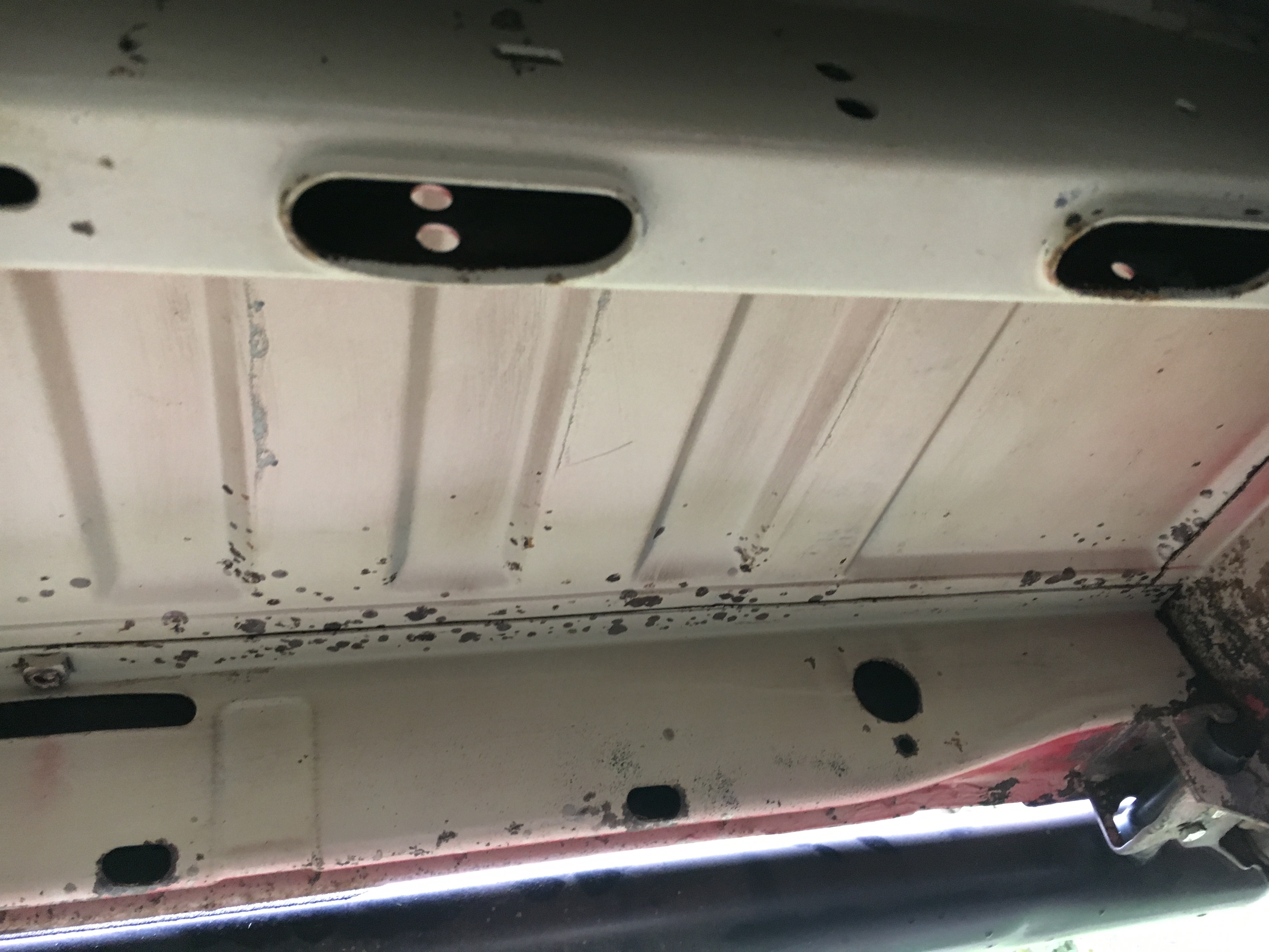

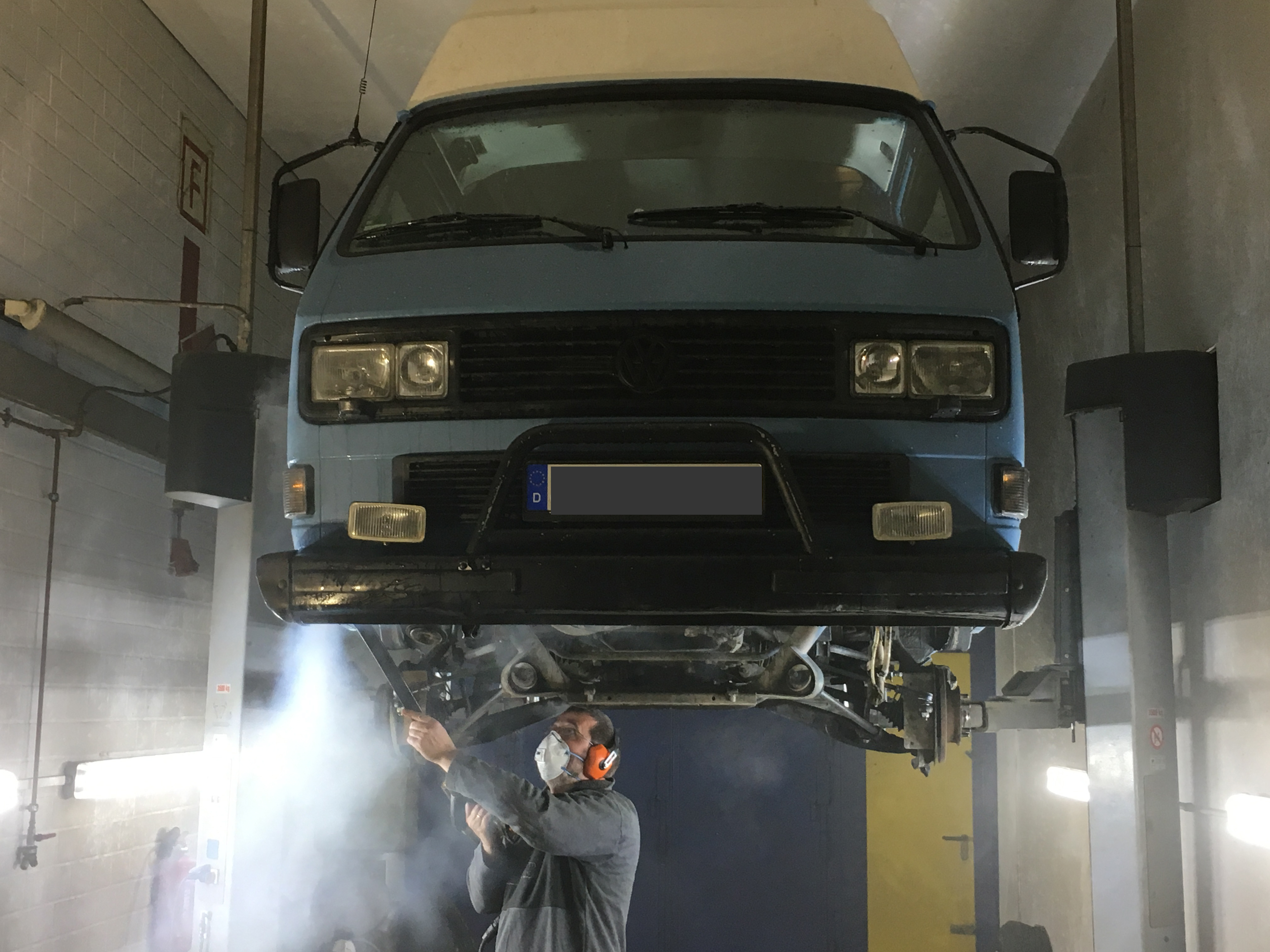

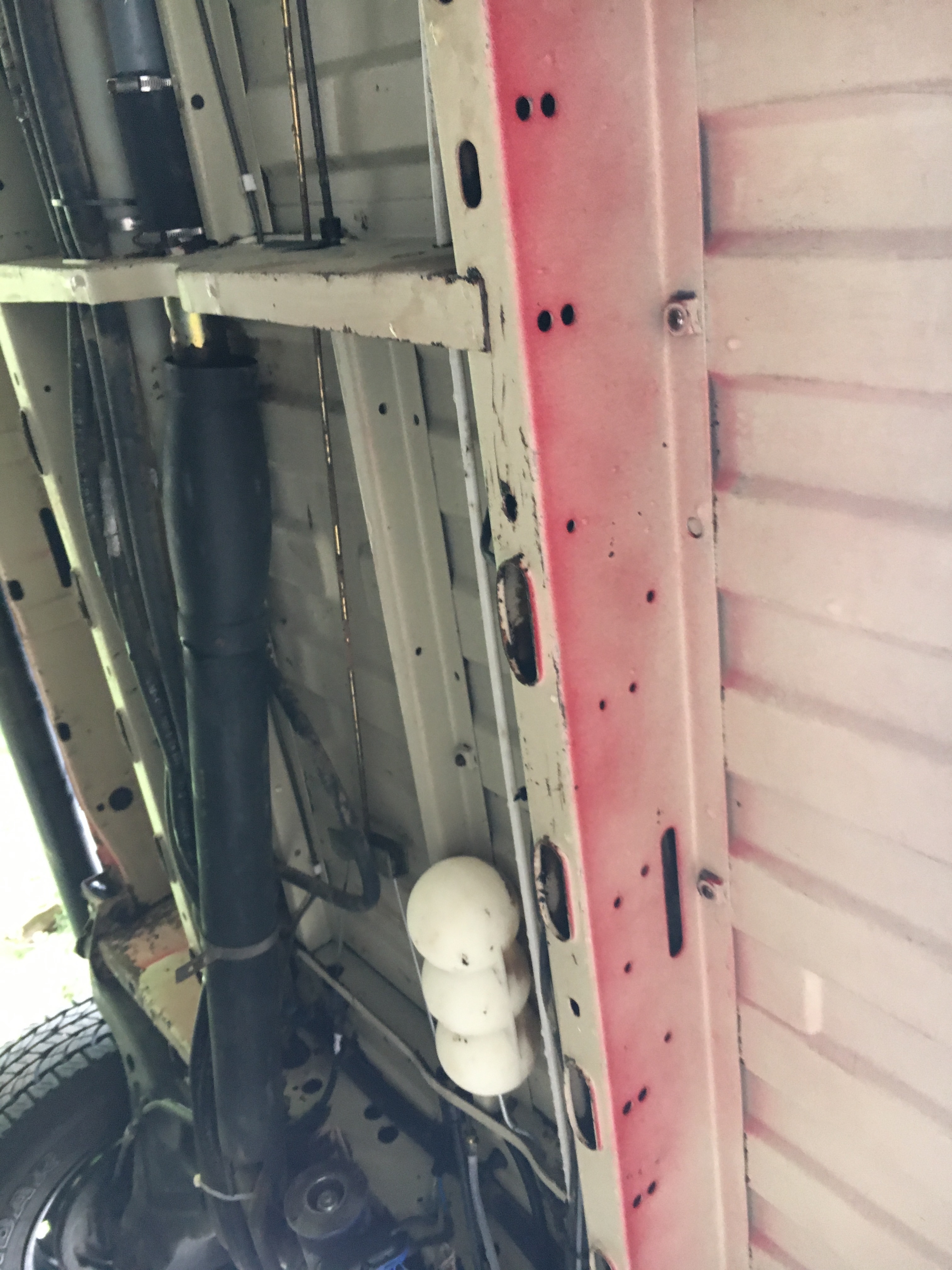

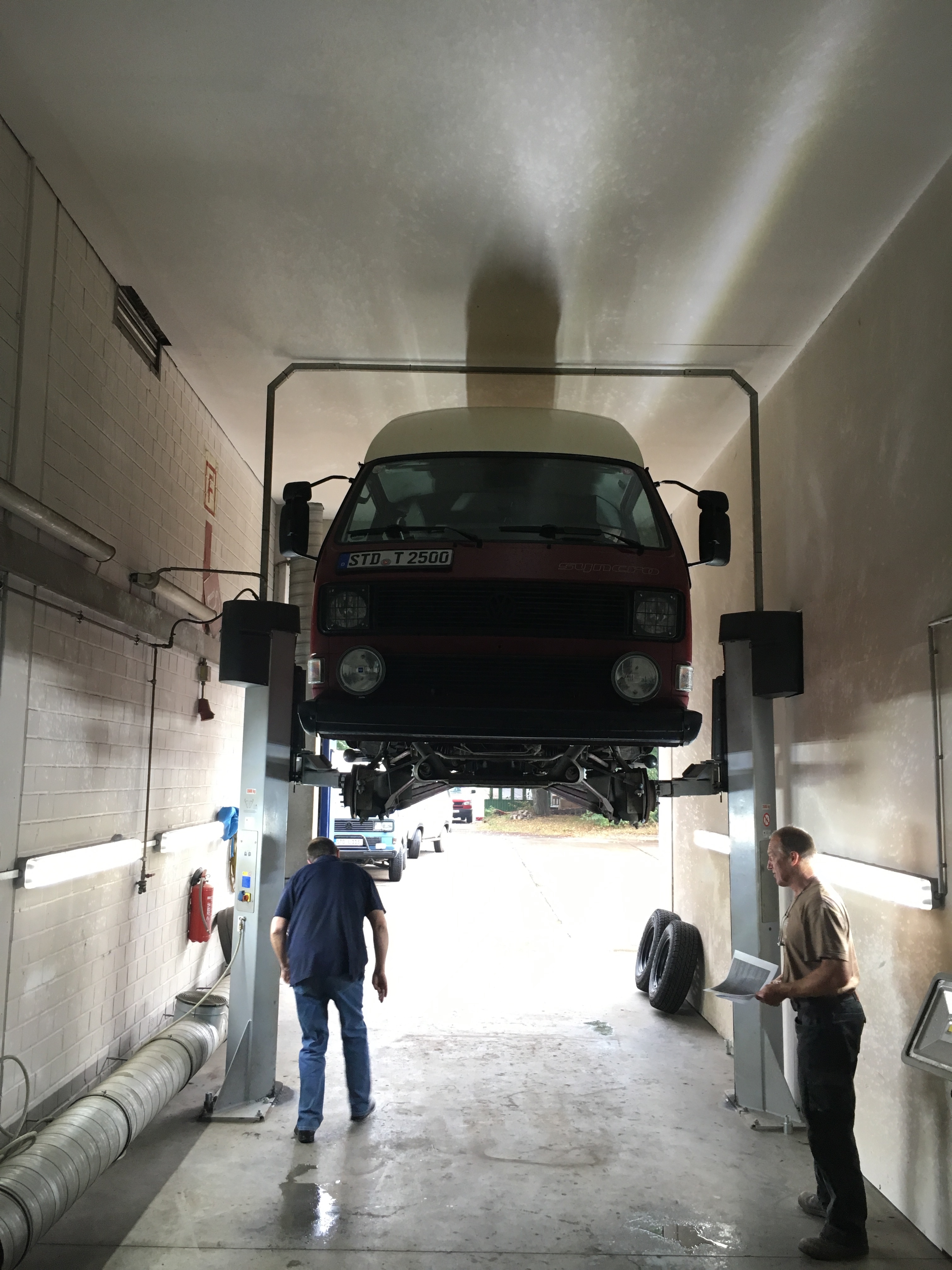

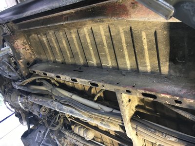

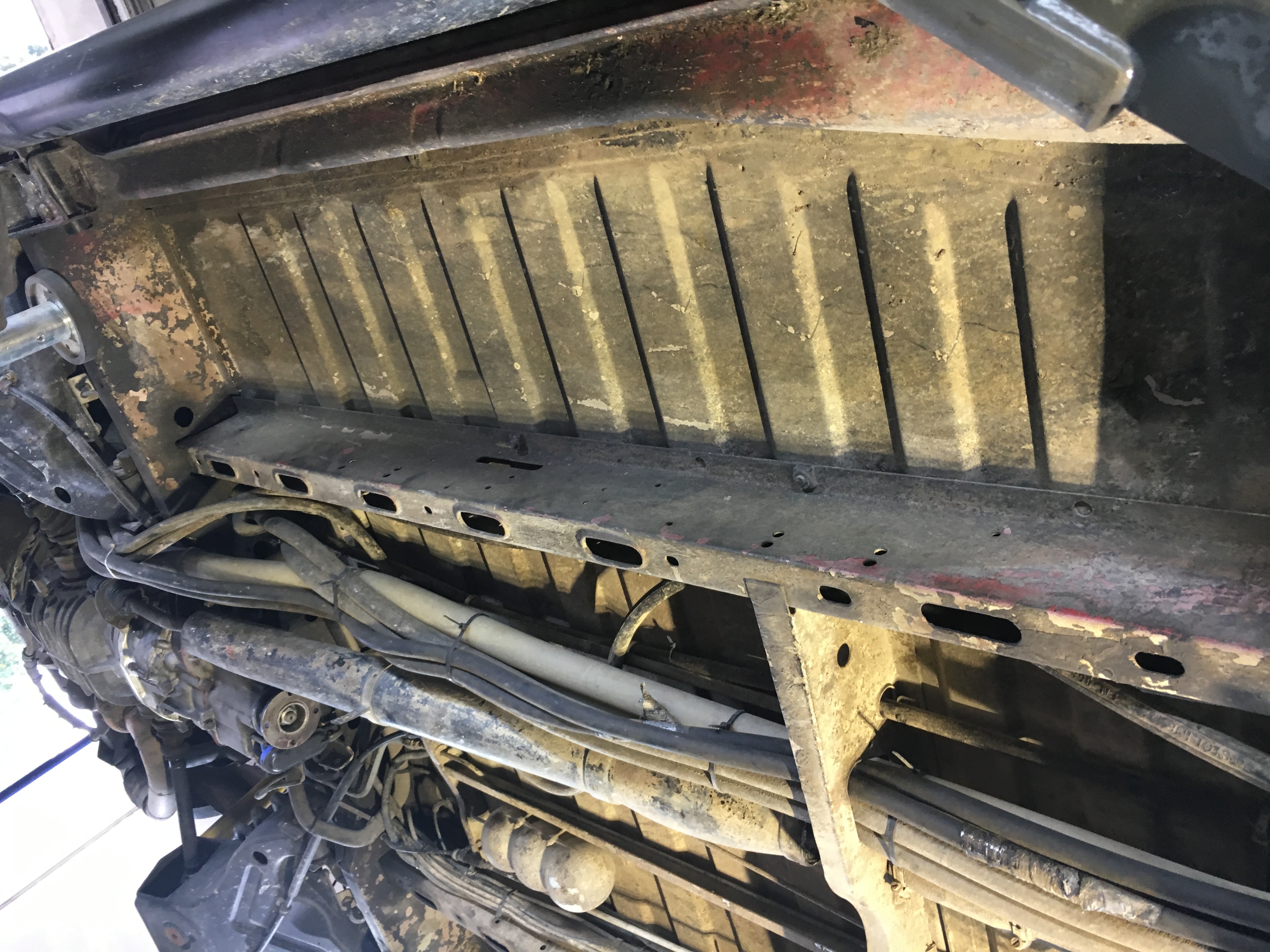

Am WE haben wir 7 VW Busse von Verunreinigungen und Unterbodenschutz "befreit". Wir konnten die Anlagen des Centers für das Wochenende mieten, wurden eingewiesen und konnten dann selber unsere Busse strahlen. Dauer pro Bus ca 3-4 Std. Verbrauch 100-150kg Trockeneis. Anschließend ist eine Versiegelung mit Wachs und Unterbodenschutz möglich. Eine toll organisierte Aktion der Goin's mal wieder. DANKE Euch allen.
Mein Bus wird nun noch mal gründlich mit Industriereiniger gereinigt und dann über den Winter mit Fluid Film/ Parma Film konserviert. Die wenigen flugrostigen Stellen werden vorher mit Owatrol Öl behandelt.

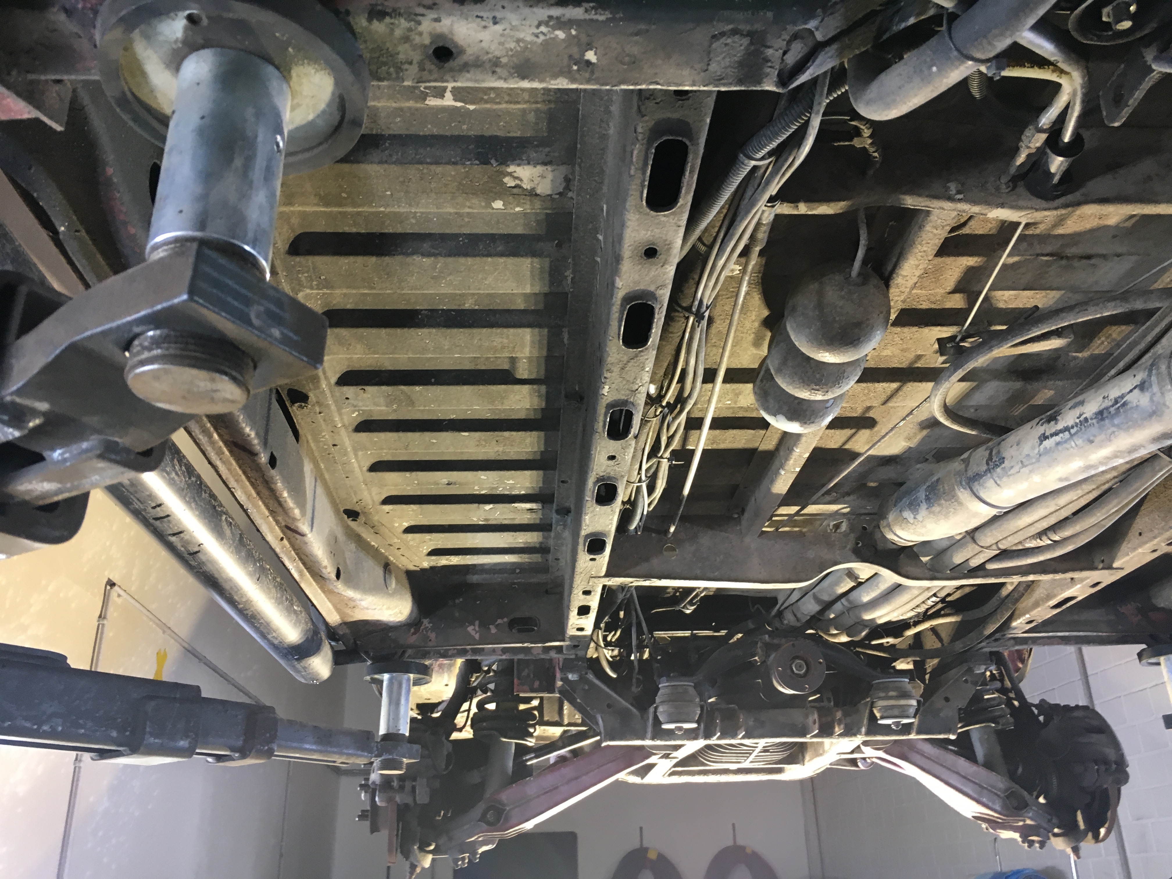

Es wird alles beseitigt, was hinreichend lose oder sproede ist - also Dreck, (loser) Unterbodenschutz, alte Kabelisolierungen, sproede Kraftstoffleitungen und Gummimanschetten etc. Fest sitzender Unterbodenschutz wird quasi abgeschmirgelt - das ist extrem muehsam und zeitaufwaendig. Ich wuerde auch den gesamten Zeitaufwand eher nach oben aufrunden. Das Ergebnis ist dafuer sehenswert und es lohnt sich, das zu strahlende so gut wie moeglich zugaenglich zu machen. Karosserie hinter alten Kabelbaeumen zu strahlen, die man nicht toeten moechte, ist zermuerbend.

Habe auch mal einen Kalteisstrahler da gehabt zum testen . Der Kautschuk der bei meinen Syncro drauf war , da ging gar nichts ( Radkästen ) .
Das Blech in der Mitte wo wenig bis kein Unterbodeschutz drauf war geht besser .
Wenn du deinen Bus mal unten sauber spritzen willst und dabei nichts verkratzen willst , also keine Totalreinigung ist es gut . Das was nicht abgeht ist meist auch noch in Ordnung . ( Nicht unterwandert )
Wenn du ihn aber komplett neu machen willst also auch die Radkästen dann ist die alte Spachtel und der Heißluftföhn angesagt .
