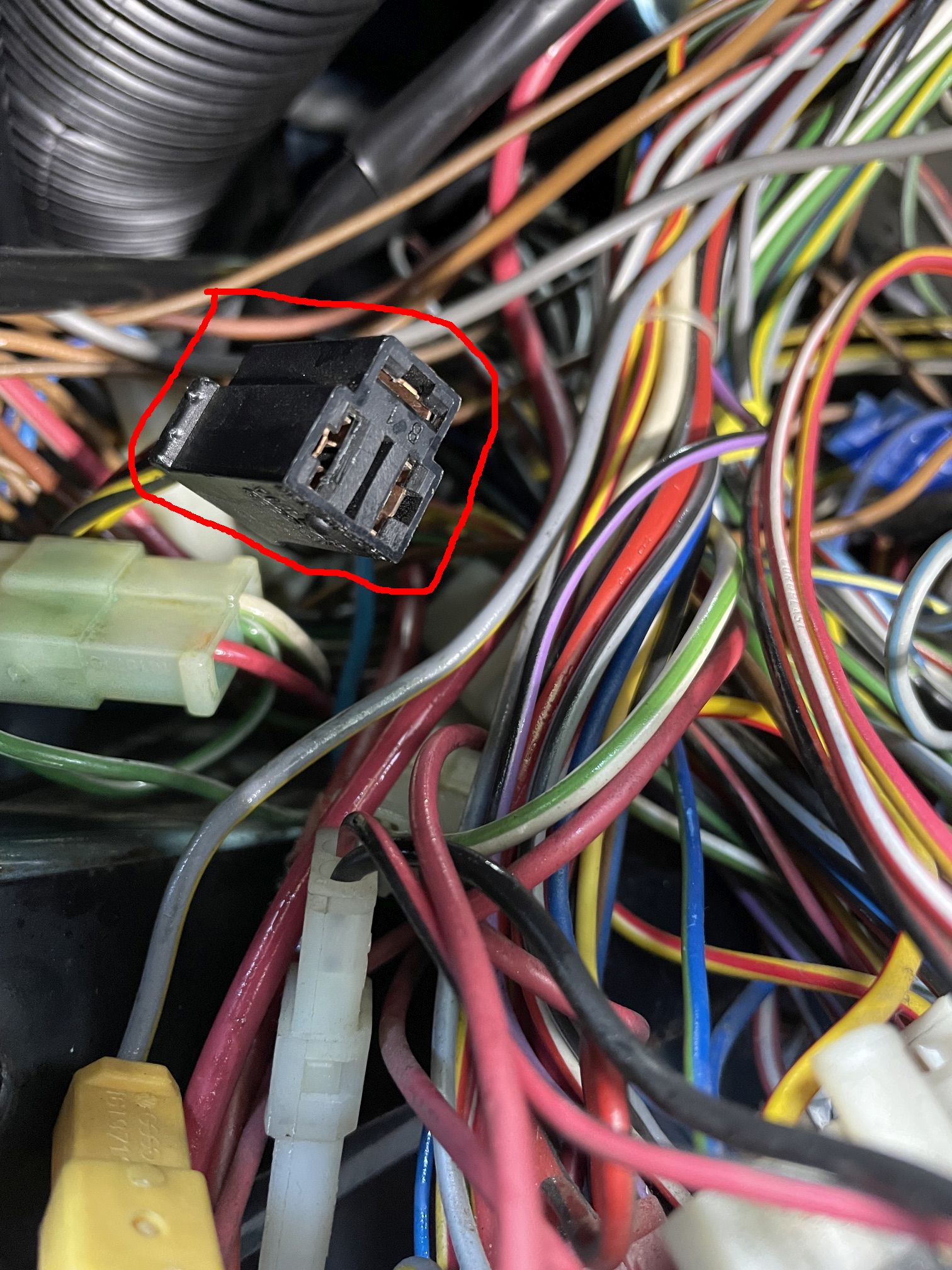

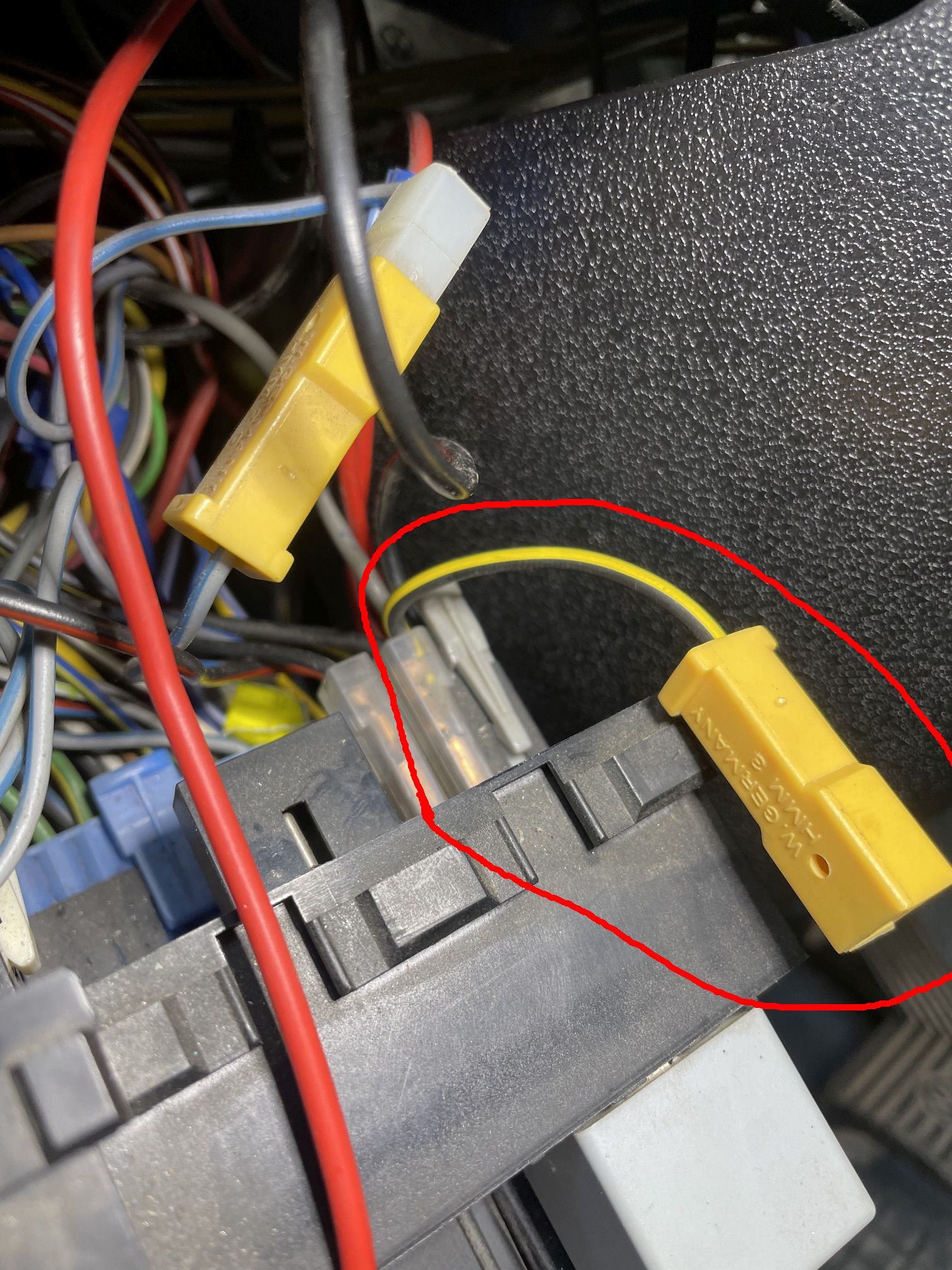

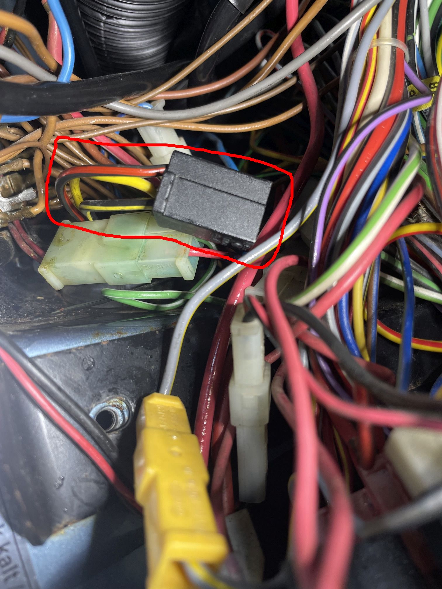

zwei Stecker, die lose hinter der ZE hängen kann ich nicht zuordnen. Kann mir jemand helfen?
1.) 1-pol Stecker, gelbes Gehäuse, Kabel schwarz/gelb.
2.) 3-pol. Stecker, schwarzes Gehäuse, Kabel gelb, gelb/schwarz und rot/schwarz.
Baujahr 1989
Danke schon einmal.
Gruß Jürgen

einzelner Stecker, Vorbereitung für weitere Zusatzaustattung, kannst ignorieren oder nutzen wenn du z.b. Klemme X brauchst
der dreifach Stecker gehört zu den elektrischen Fensterhebern, die du falls jetzt nicht mehr vorhanden, wohl mal hattest.

oder es wurde schonmal der Türkabelbaum getauscht wegen Kabelbruch bei ZV oder E-Spiegel.
das Ersatzteil hatte mW immer die volle Belegung.
außerdem wurde bei den späten Baujahren dann wohl auch schon immer der komplette Türkabelbaum eingebaut.
da hat man wohl in der Automobilindustrie gerade erkannt, dass die Produktion günstiger ist, wenn man weniger Varianten hat.
ich hab jedenfalls viiiieel mehr komplette Kabelbäume (mit eFH) im Keller, als ich jemals eFHs hatte!

Moin Achim, moin Phil,
danke, beruhigende Antwort, hatte schon befürchtet, dass die Stecker beim Ausbau der ZE irgendwo abgerutscht waren. Der Kabelbaum ist wohl ein neuerer, einen eFH hatte das Auto nie.
Gruß Jürgen
