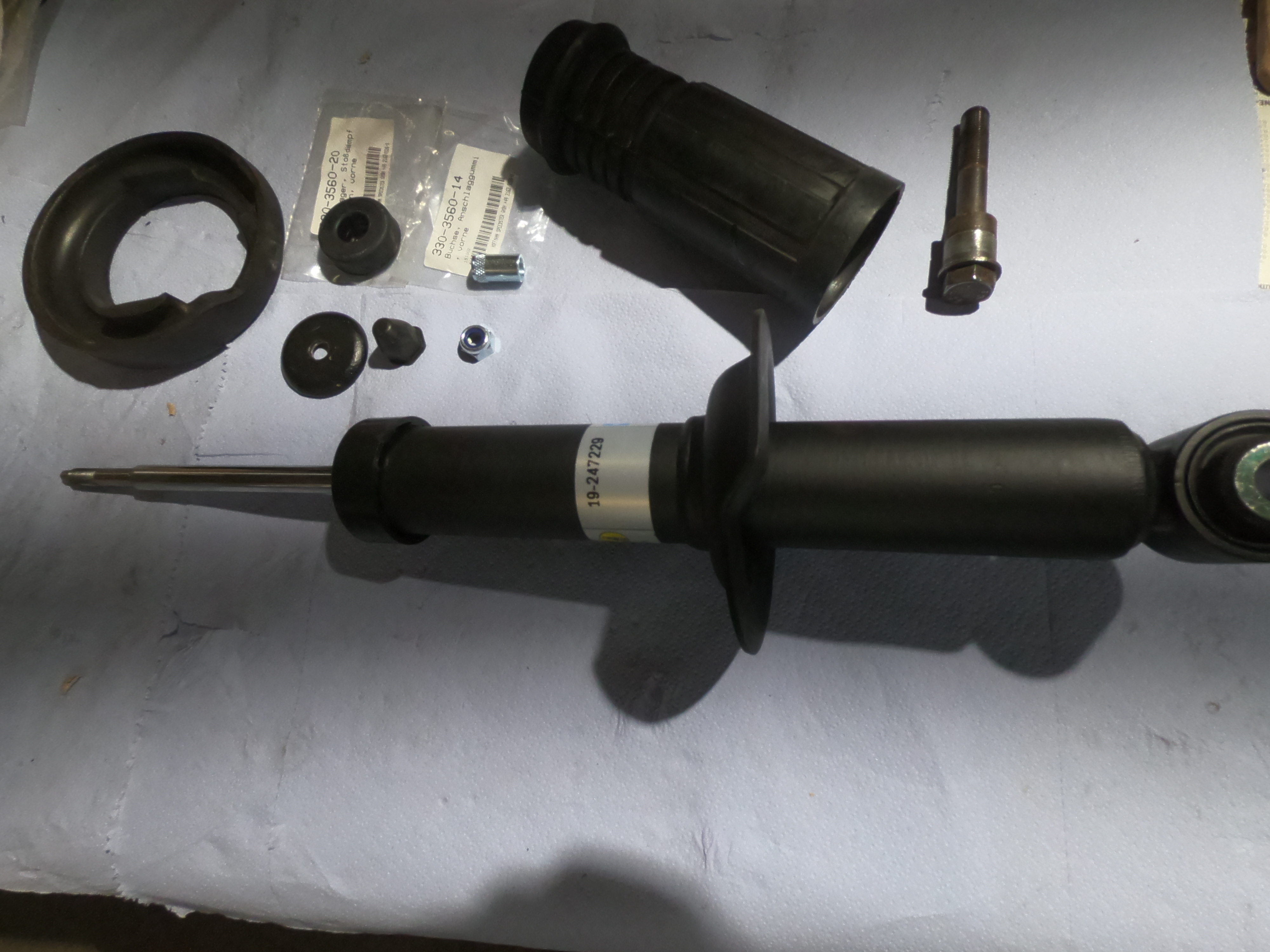

eine dünne Plastikscheibe habe ich bei der Überholung der Vorderachsfederung meines T3 auch nicht vorgefunden, und ist mir auch nicht bekannt.
Wie von Alex angefordert, schicke ein Bild von deiner dünnen Plastikscheibe.
Siehe Bilder im Anhang, welche Teile ich verbaut habe.
Zu deiner Fragestellung:
Die Zusatzfeder sitzt über dem Schutzrohr (in der Regel eine Einheit), und soll verhindern das die Kolbenstange vom Stoßdämpfer auf Block (max. Einfederung bis zum Anschlag ) geht, und den Stoßdämpfer dadurch schädigen könnte.
Weglassen ist also technisch nicht möglich.
Die "wichtige" Buchse 26mm sitzt im Dämpfungsring wird benötigt, damit die Sechskantmutter zur Stoßdämpferbefestigung den Dämpfungsring auf eine bestimmte Vorspannung (Zusammenpressung) hält, aber dabei nicht zu sehr gequetscht wird.
