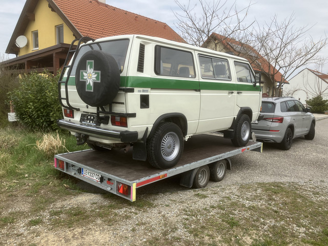

Im alten IG 16“ Forum schon einmal vorgestellt, 2008 gebaut, inzwischen ca. 200000 KM „Testkilometer“ (mit 15“ Stahlfelge und ohne Nacharbeiten) und auf dem Markt nicht erhältlich:
Der einzige (mir bekannte) VW T3 Syncro Reserveradträger!
„Karies“ nebst Spachtelmasse an der D-Säule durch nicht gesichertem (vergessen :oops:, ansonsten recht guten) Ortec Reserveradträger und unnötig hohem Schwerpunkt ließen mich dieses Konstrukt schaffen.
Hier befindet sich ein Halterahmen für das Reserverad an 3 Befestigungspunkten des Fahrzeugs.
2 untere, als Scharnier am hinteren Rohr des Unterfahrschutzes und der 3., gleichzeitig als Schnappverschluss, am rahmenseitigen Teil des Heckklappenschlosses.
Durch öffnen des Schnappverschlusses wird der Reserveradträger nur bis zu seiner "Vergesssicherung" gelöst, so dass die Heckklappe knapp am Reifen vorbei hochschwingen kann.
Mit hochgehobener Vergesssicherung kann das Reserverad bis auf den Boden abgelegt und alles notwendige hinter der Serviceklappe erledigt werden.

DIESER Reserveradträger ist aber auch ganz speziell für meine heilige Kuh gestrickt!
Er hat aber auch für jeden anderen Syncro ohne diese Kugel eine komische Eigenart:
Dessen senkrechte Rohre haben einen, hier wirklich nicht nötigen, Abstand zum Karosserieblech.
Der erklärt sich mit meiner damals schon weitergehenden Planung in Richtung „Sandleiter und Heckanbau“.
Der macht also schon den Platz frei für meine „Sandleiterstoßstange“, denn die sollten ja nun wirklich nicht für eine unnötige Kopflastigkeit verantwortlich sein.
Anstatt einer „Sandleiterstoßstange“ kann ich mir aber auch gut die Kombination von Anhängerkupplung mit meiner Reserveradträgerversion vorstellen:
Für Kurvenfahrten mit schwenkender Anhängerdeichsel können die senkrechten Rohre meines RRT ja gut noch wesentlich weiter auseinander stehen und
Bild Bild
sie nach oben um das Rohr der Anhängerkupplung herum geführt werden.
„Geht nicht“ gibts hier wohl soo nicht ;-) !
