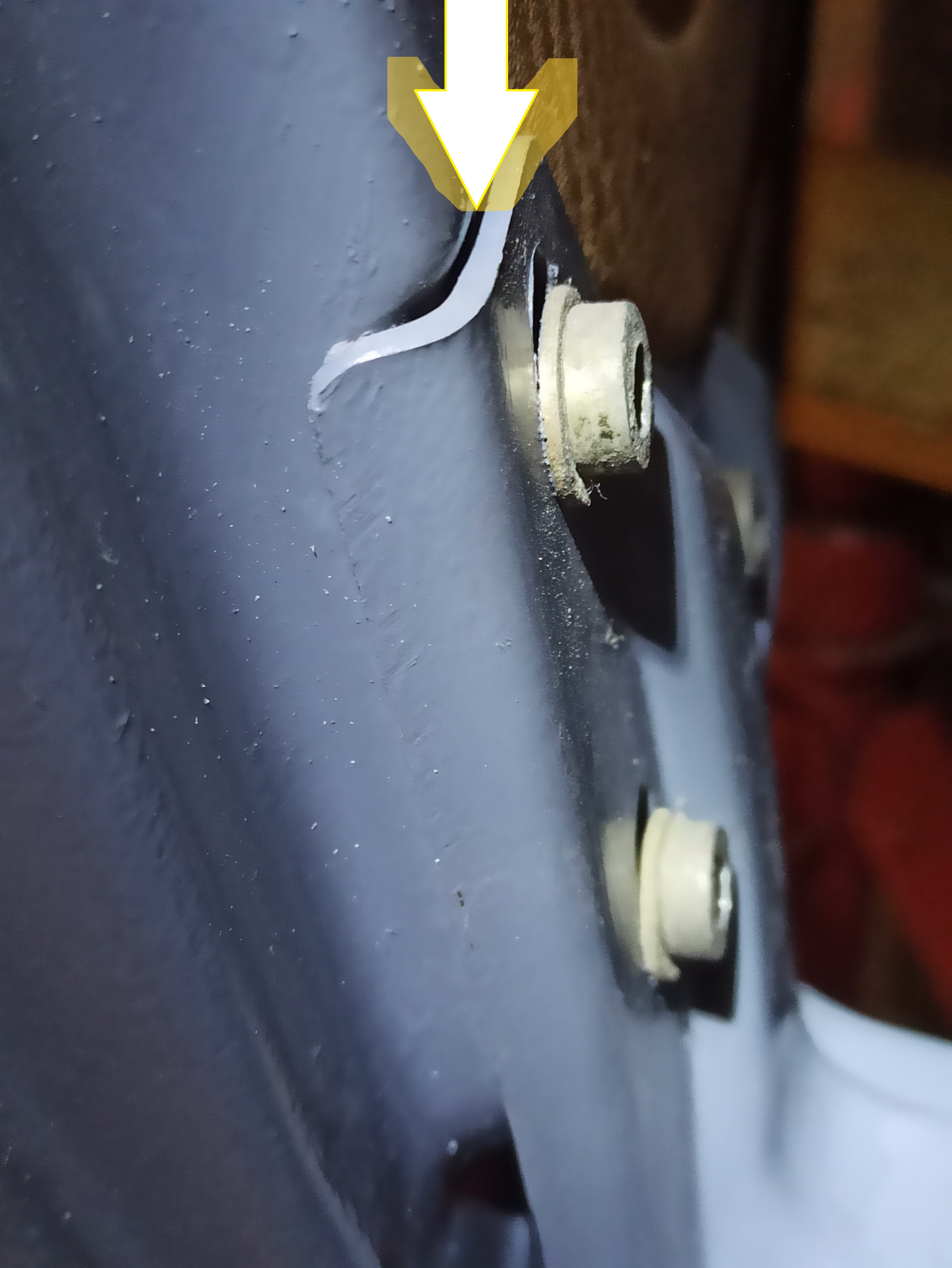

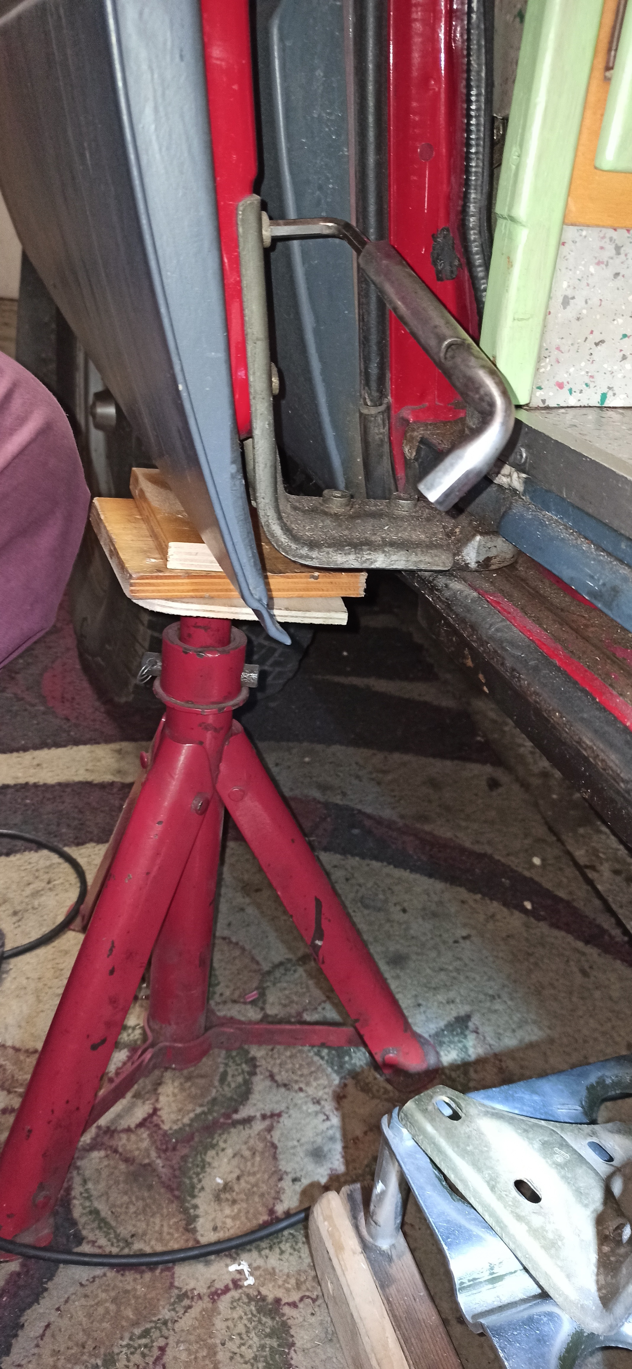

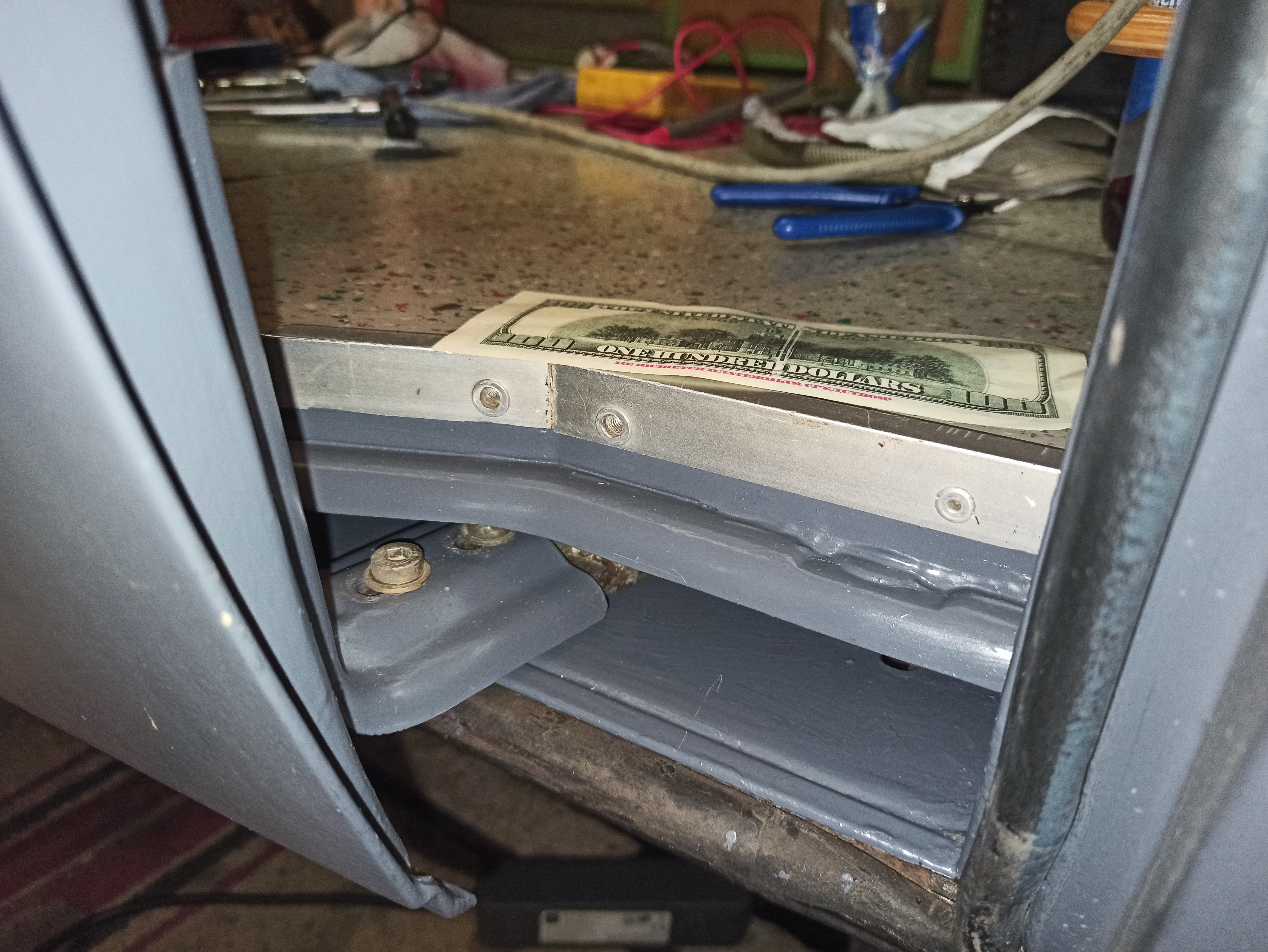

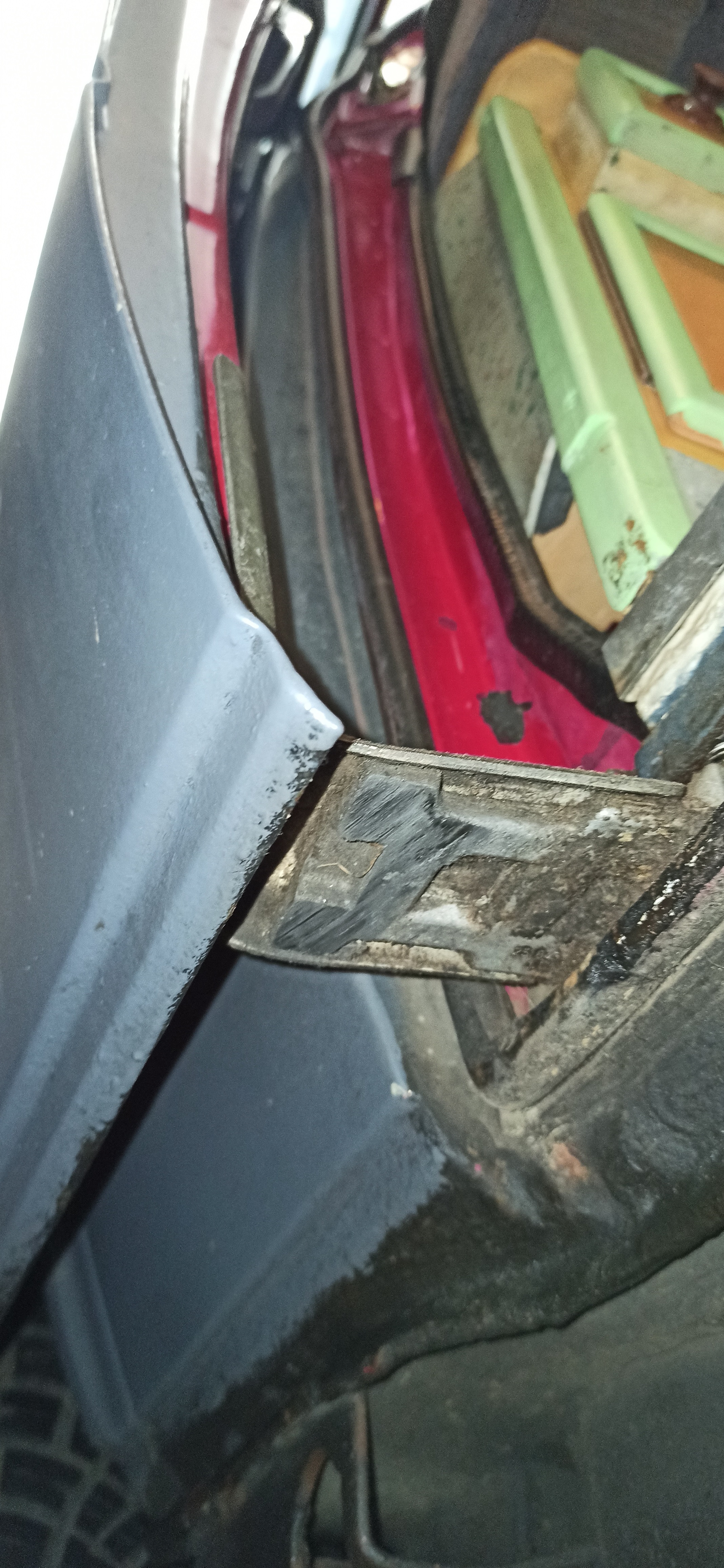

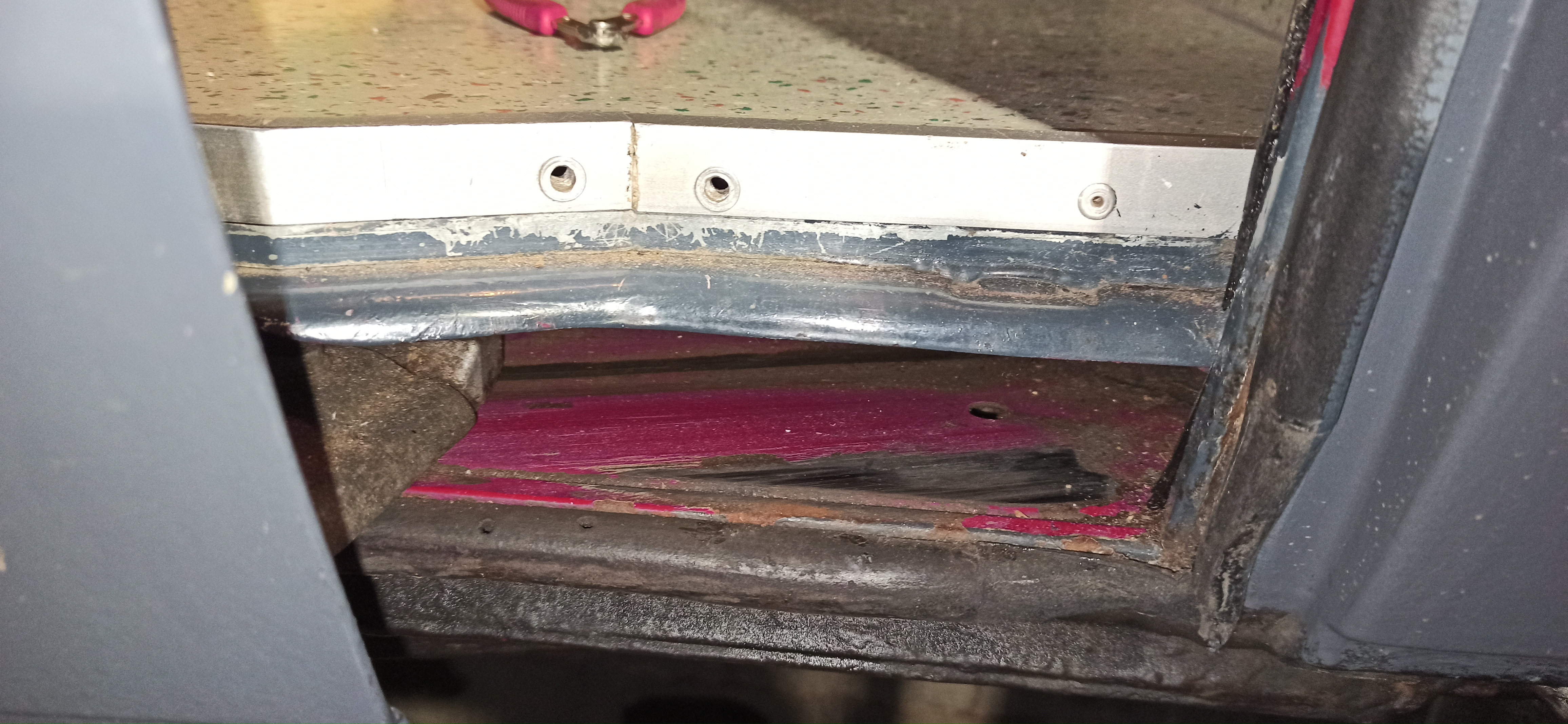

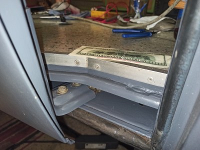

die Schiebetür des T3 ruht (geschlossen) nach vielen Jahren mit seiner unteren Auflage oft unschön schleifend auf dem Schweller:
Justieren mit Hilfe der Langlöcher im Verbindungswinkel von Tür und Gleitblock hilft da nichts, da dieser Winkel sich wohl unter der Türlast verformt hat.
Der Winkel zwischen Tür und diesem Winkel muss nun wieder vergrößert werden!
Nach dessen Ausbau kann ihn so manch einer, mit entsprechenden Möglichkeiten (vielleicht auch brutal „drüberfahren“?), wieder in den richtigen Winkel biegen und einbauen…
Mit ein wenig Fummelei und probieren kann man den aber auch schon mit einer angepassten Lage an Beilagscheiben der oberen Schraube zwischen Tür und Winkel wieder herstellen.
