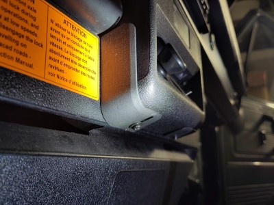

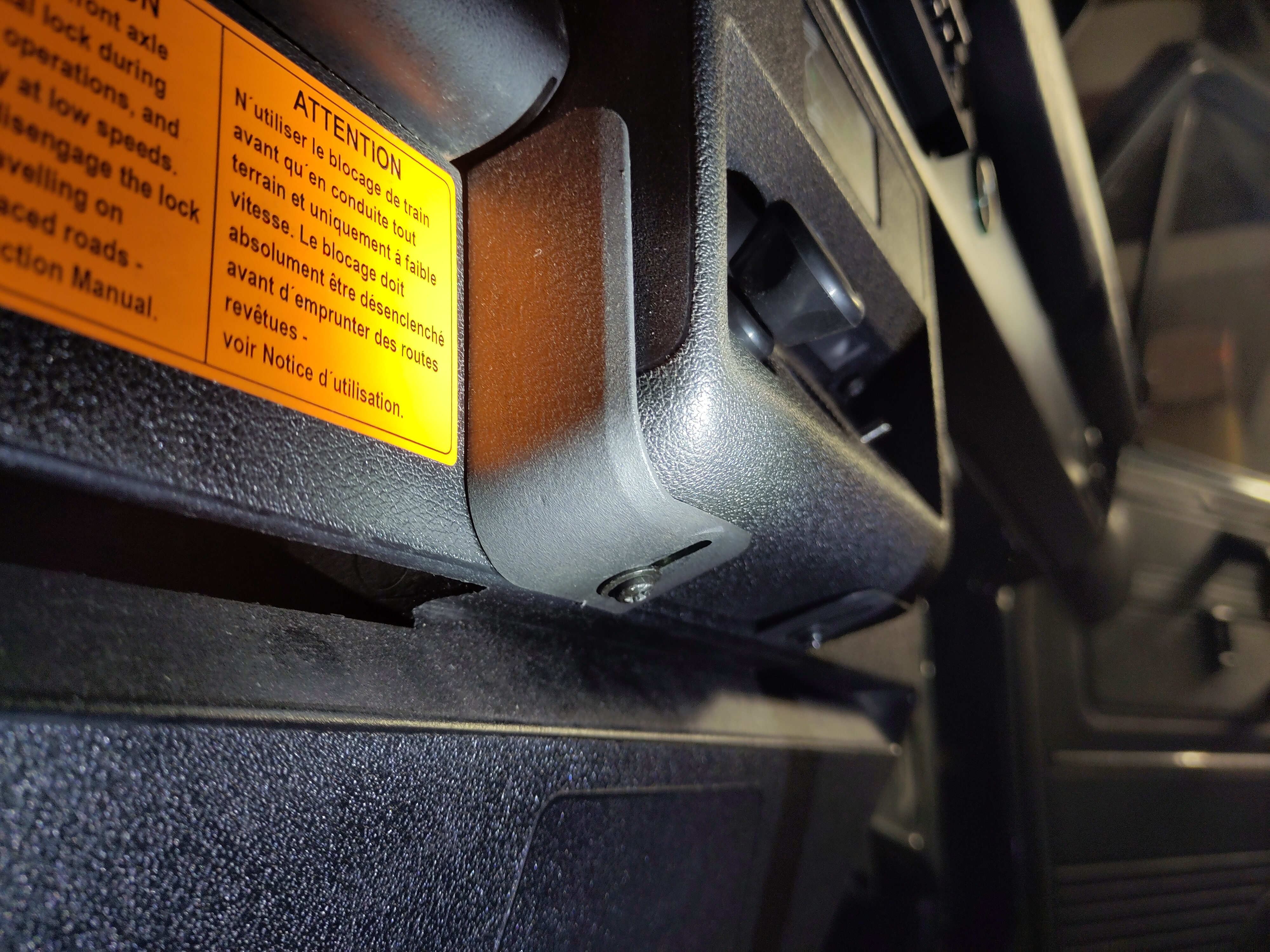

hat jemand schonmal rausgefunden, was der Sinn und Zweck dieser Plastikecken ist?
Und i-Tüpfelchen: Wer weiß, welche syncros die hatten und welche nicht?

Schraub sie halt mal runter und schau ob eine Nummer drauf steht. Das sind Teilenummern 251711937 und ....38, die es nur in den Modelljahren 1989 bis 1992 gab. Ob bei jedem kann ich nicht sagen. Sie dienen allerdings als Blende für einen mehr oder minder stark auftretenden Spalt dort.

Bei meinem 89er WBX ohne Luftkanal am Boden nach hinten sind die auch nicht dran. Allerding ist das ev. abhängig von der verbauten Blende vor der Heizung im Fußraum wo die den Spalt schließen können.
Die Dinger haben an den Langlöchern ja einen rießigen Verstellbereich, der bei den gezeigten in keiner Weise genutzt ist.
Im Ersatzteilkatalog sind die auch nur für den T3-Syncro gelistet.
Und bei Wagenteile sind die noch als lieferbar (Restbestand) gelistet.
Diejenigen, die an ihrem Syncro die haben, sollten vielleicht mal Details bezüglich Armaturentafel und Heizungsblende usw. dokumentieren.

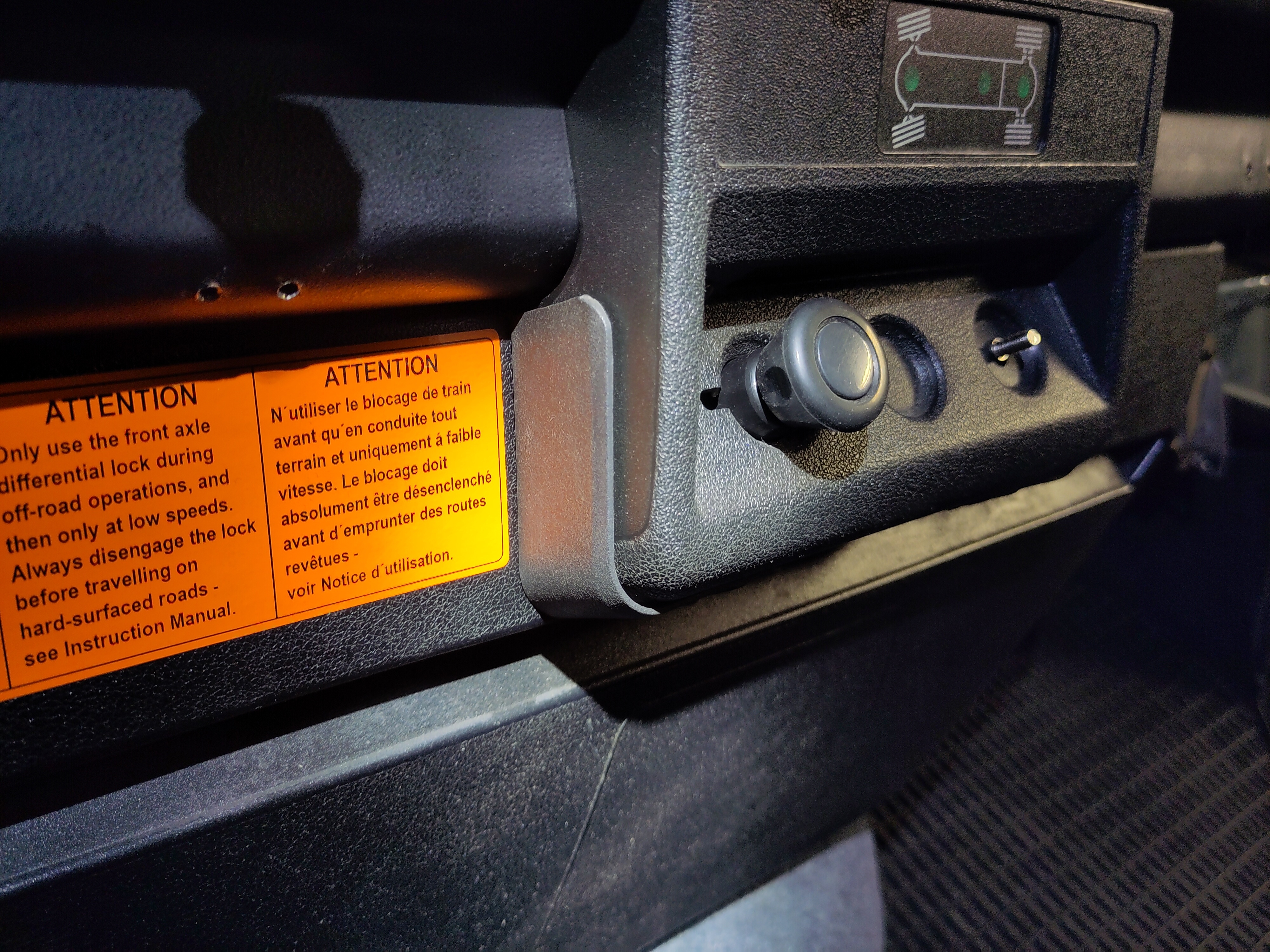

Meiner ist eine 16" Caravelle CL mit Luftkanal nach hinten ab Werk (im Bild umgebaut zu ohne Luftkanal).

maalik hat geschrieben: Mo 18. Nov 2024, 20:47 Meiner ist eine 16" Caravelle CL mit Luftkanal nach hinten ab Werk (im Bild umgebaut zu ohne Luftkanal).
Nur Luftkanal entnommen oder auch die Blende getauscht?
