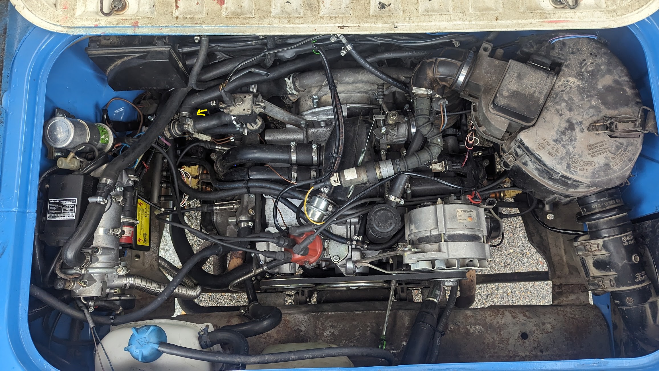

Ist der eine Kühlwasserschlauch im Motorraum nicht falsch verlegt?
Habe den Bus kürzlich von der Werkstatt (Motoreinbau usw.)geholt und festgestellt, dass die Heizung nicht geht und er deutlich wärmer (laut Anzeige) wird als sonst. Letzteres kann natürlich auch das Schätzeisen sein, der Kühler war immer nur lauwarm.
Aber zurück zu den Schläuchen:
Bild 1 ist neu, ich habe einen kleinen gelben Pfeil als Markierung gesetzt.
Bild 2 ein älteres. Ich kann gerne noch weitere machen. Super wäre ein Bild des Motorraums eines WBX Syncro mit Webasto BBW46, meiner ist Baujahr 1991.
Mfg und vielen Dank,
Christian

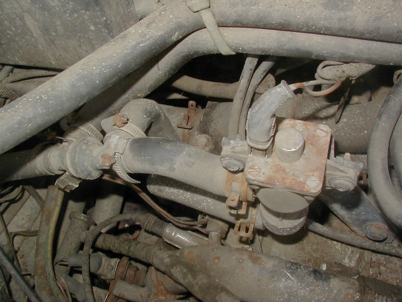

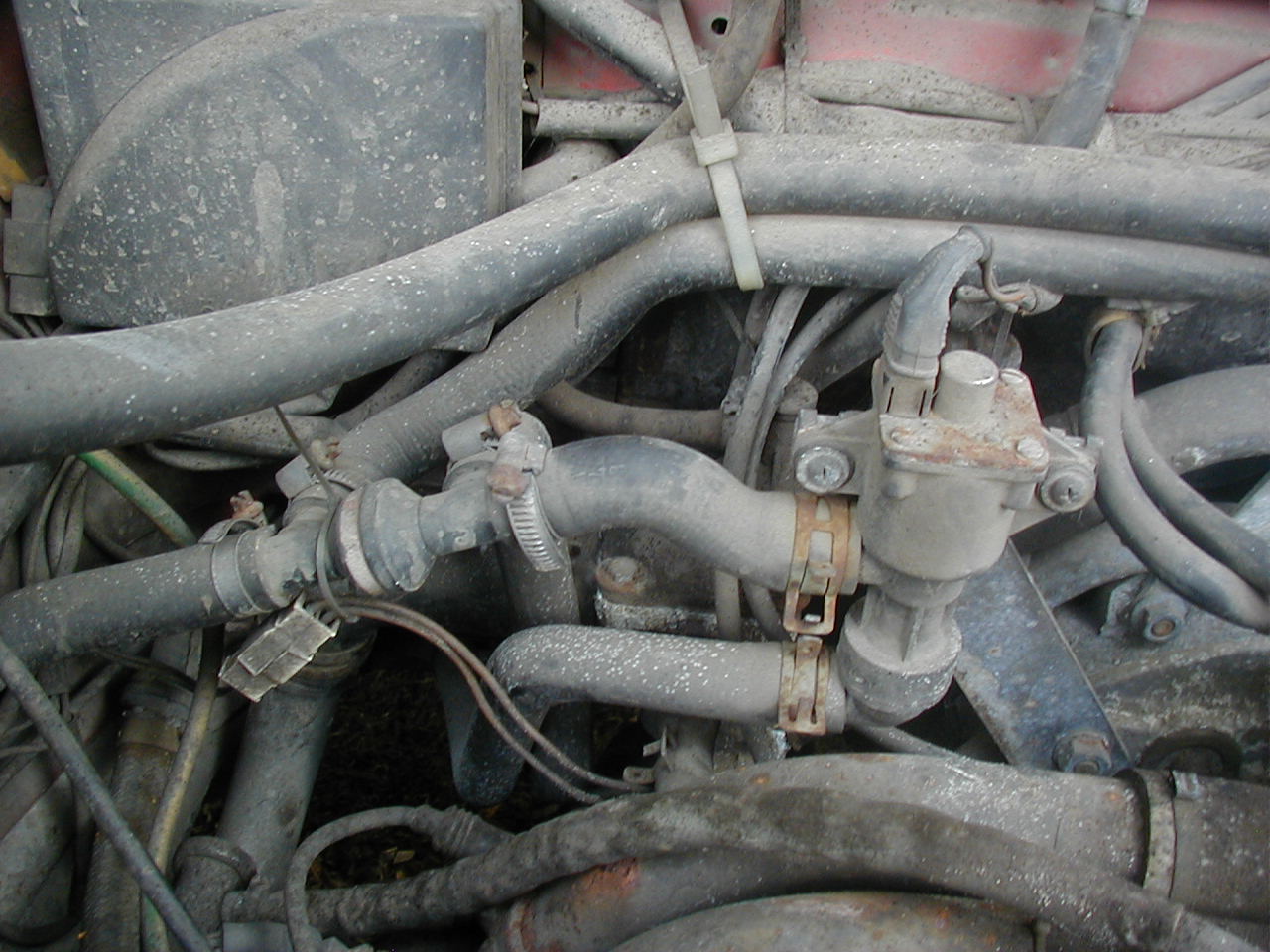

das aus T3-Pedia https://www.t3-pedia.de/index.php?title ... 6.2FDBW_46
und hier mal noch 2 Bilder.
Bei dir sind da 2 Schläuche vertauscht.
