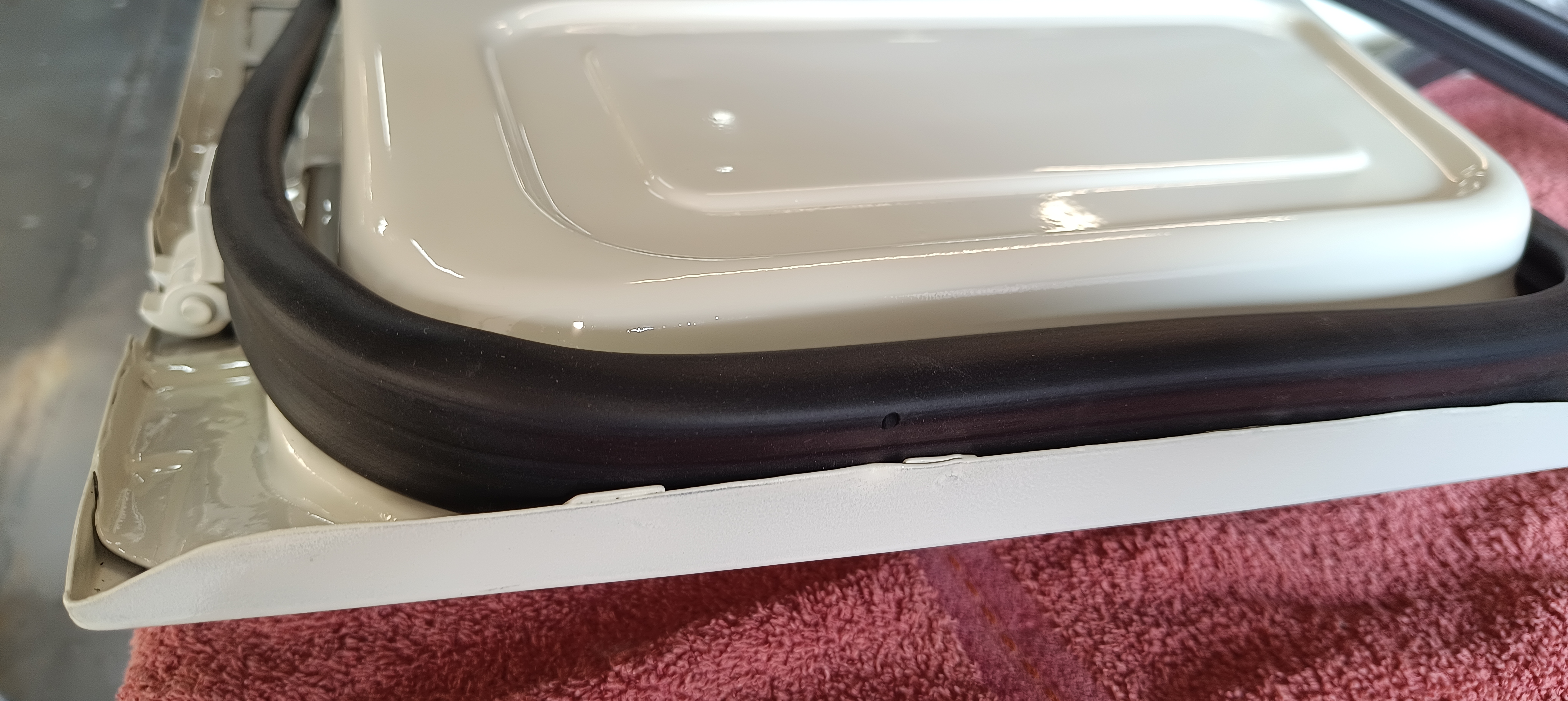

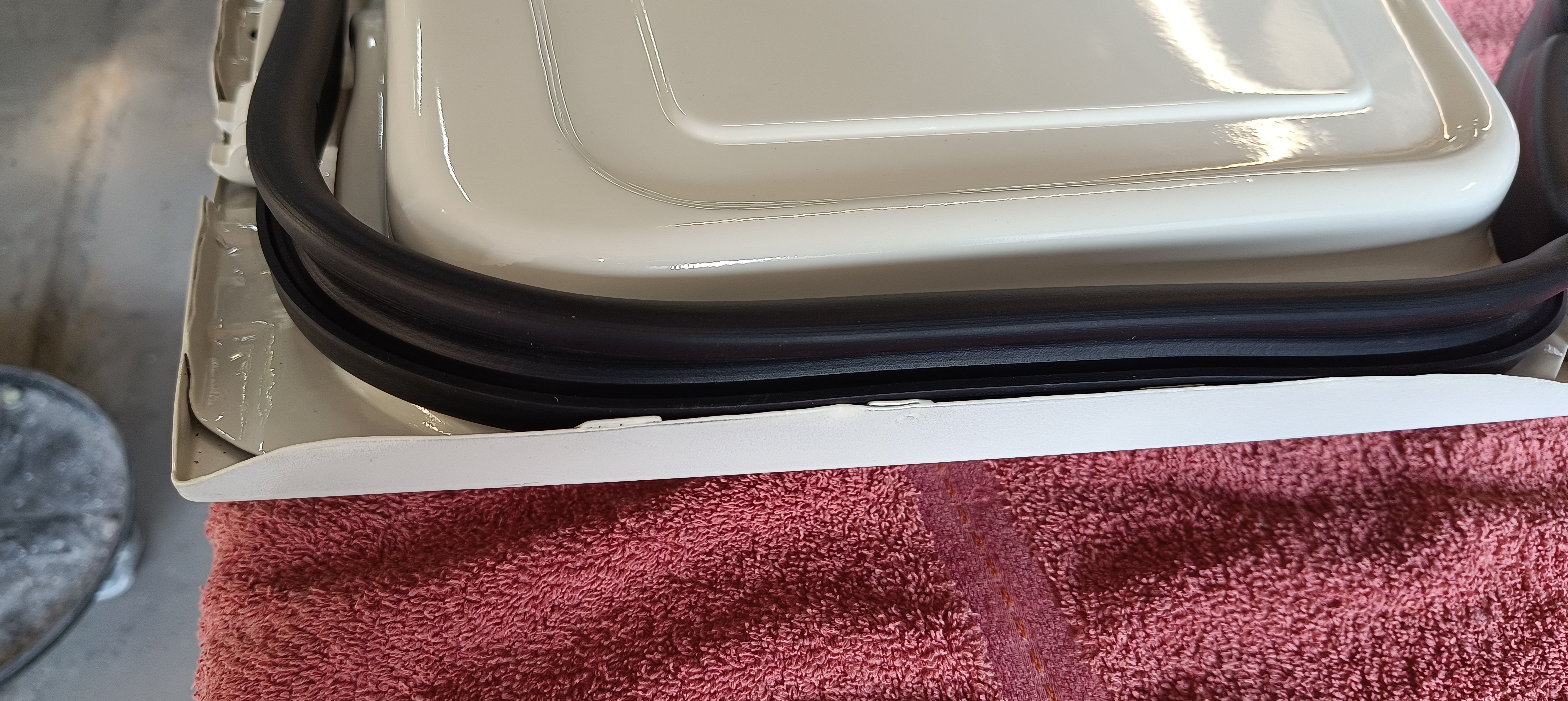

neue Türdichtungen werden eingebaut und unklar ist, wie herum.
Könnt ihr uns bitte die Einbaurichtung verraten?
Aussparung des Profils aussen oder innen?

Das obere Bild ist falsch

Außerdem erklärt es sich von selbst, da im Bereich vom türfeststeller die Dichtung mit so nupsis in der Tür befestigt ist.
Und diese Löcher sind in der Dichtung drin

Die Löcher für die AnkerClips waren nicht drin, die hab ich dann eingebracht, im Bereich des Schlosses dann auch noch einen.
Hätte wirklich so oder so herum gepasst, aber sicherlich besser richtig herum gedichtet.
Es gibt auch Belüftungslöcher in dem Aussenschlauch der Dichtung, dort hätte falsch herum eher Wasser eindringen können.
Falsch herum liegt sie in der engen Rundungen besser und falsch herum sah es erstmal netter aus...
