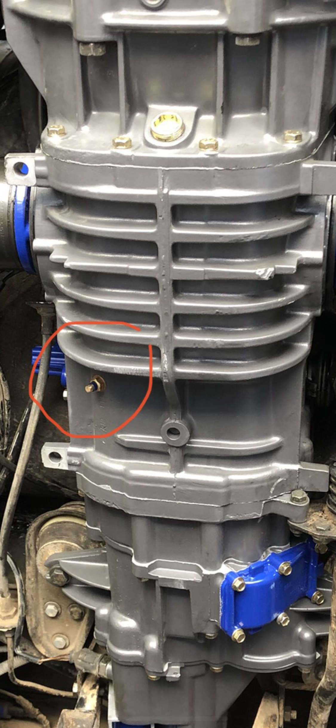

Re: Guter Platz für Temperatursensor Getriebe??
Hallo fix,
Bei meinem Getriebe ist der Tempgeber neben den Kennbuchstaben positioniert.
Ist ein VDO Geber bis 120 grad.
Kabel ist in natura natürlich auch dran
Bild war beim Einbau damals.
Andi
Andi

@Andi: Hast Du ein Gewinde in das Gehäuse gebohrt oder eine Gewindehülse eingesetzt?Und hast Du auch für das VA Getriebe einen Temp.Fühler eingesetzt? Gibt es da Erfahrungswerte wie Straße/Gelände etc.? Würde mich sehr interessieren.

Habe zur Zeit zu Testzwecken an einem Zapfen am Getriebe, bei Andy Bild oben rechts, eine Fühler verbaut.

Also ich habe den Sensor im Rahmen einer Komplettüberholung mit verbauen lassen. Von daher kann ich nicht genau sagen, ob der von innen noch gekontert ist.
Es ist aber ein Gewinde geschnitten worden.
Vorne hab ich keinen Sensor verbaut.
Zwecks Temperaturen kann ich nur sagen, dass ich bislang als Temp max ca 80 Grad hatte. Das war letztes Jahr bei Kalamata (Griechenland) bei Außentemperatur 43 Grad und sehr steilen Serpentinen. Auf der AB im Sommer bei Reisegeschwindigkeit von 100-110 bei geht das Thermometer bis ca 75 Grad hoch.
Ich bin mir sicher, dass diese Werte sicher auf andere Weise genauer abgenommen werden könnten. Mir ging es aber ähnlich wie Fix darum, dass ich mal sehe was so an Veränderung passiert. Ist also wohl eher als „Neugier“ einzuordnen.

Andi, deiner planscht innen sicher im Öl und der eigentliche Sensor ist ja an der Spitze des Bauteils.
