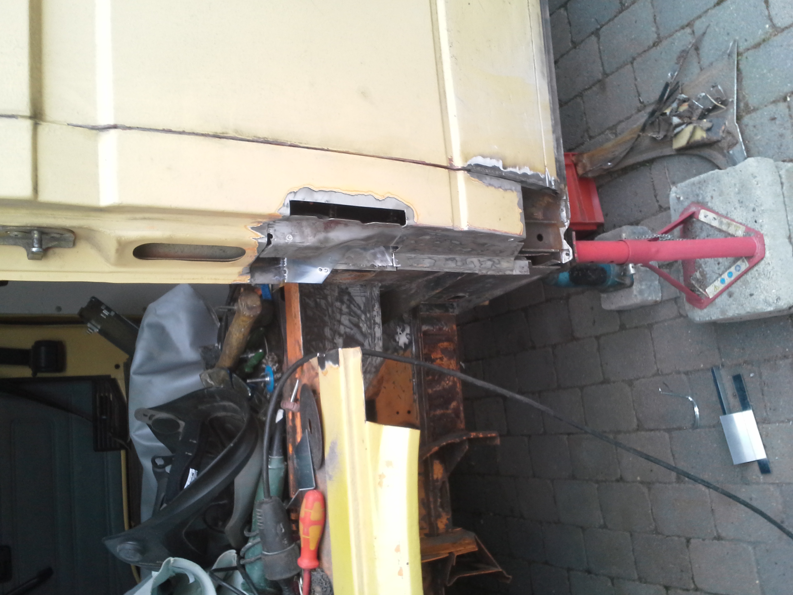

Ich habe nur eine kleine Garage zur Verfügung. Also keine Bühne, keine Grube o. ä. Wie würdet ihr den Wagen aufbocken, sodass man halbwegs ordentlich daran arbeiten kann. Sprich, welche Höhe unter dem Fahrzeug wäre günstig? Nach oben hin wäre genug Platz. Ich würde dann Böcke und/oder große Betonsteine unterbauen und die Karosse darauf ablegen. Die Hinterachse würde ich natürlich auf Rädern stehen lassen. Welche Stellen am Unterboden wären dafür gut geeignet, sodass man im Bereich der Vorderachse auch gut am Blech bzw. Unterboden arbeiten kann, also maximale Freiheit hat?
