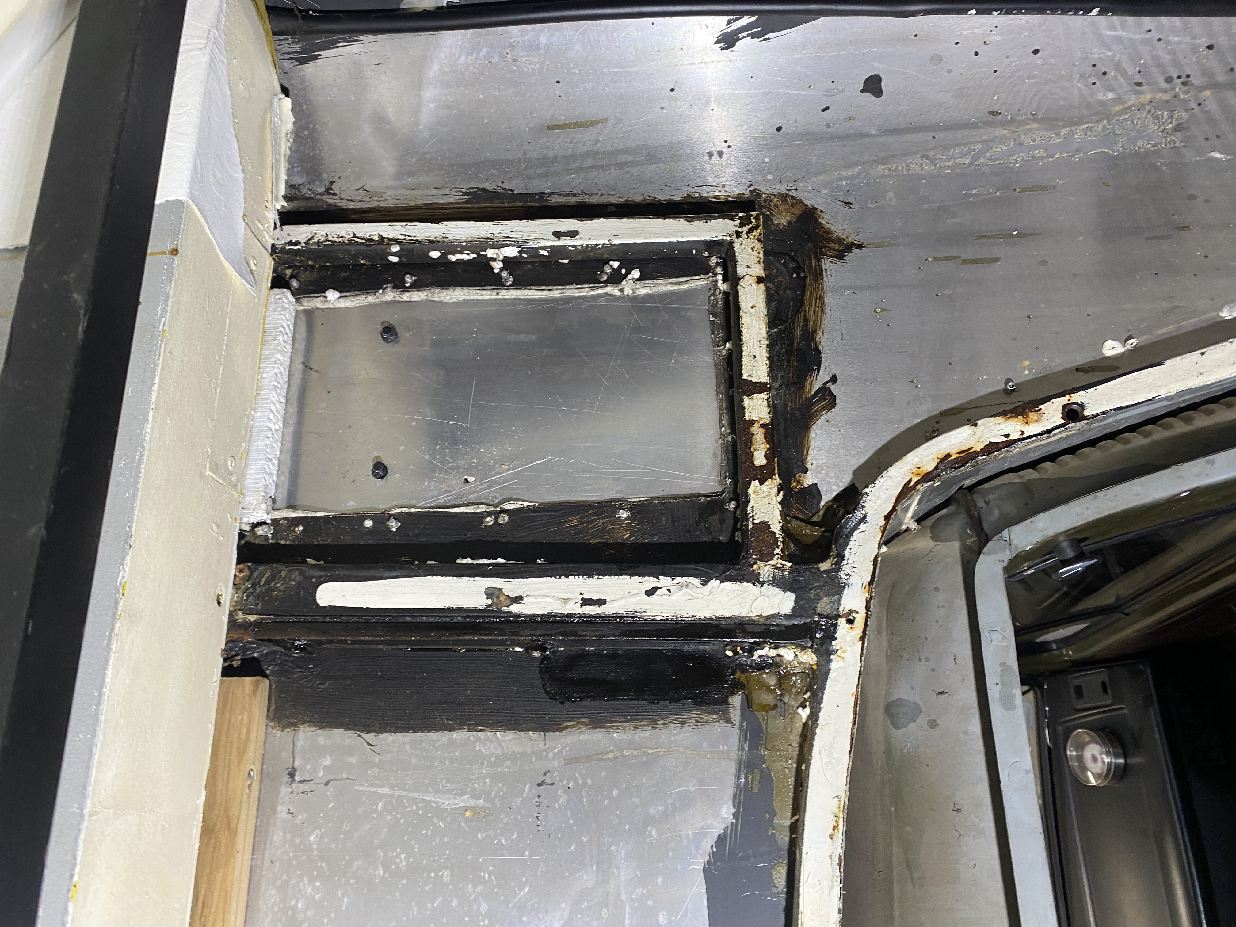

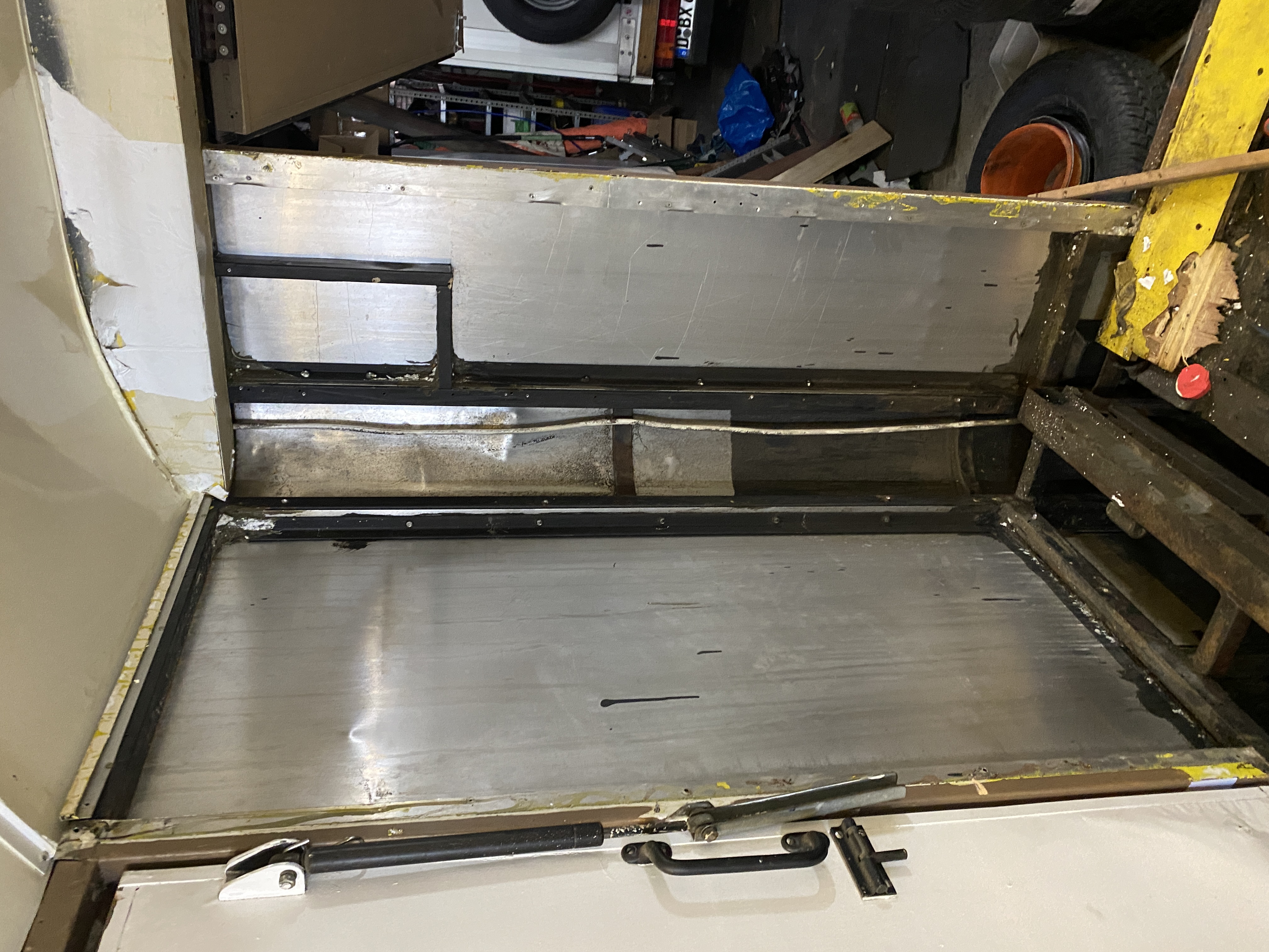

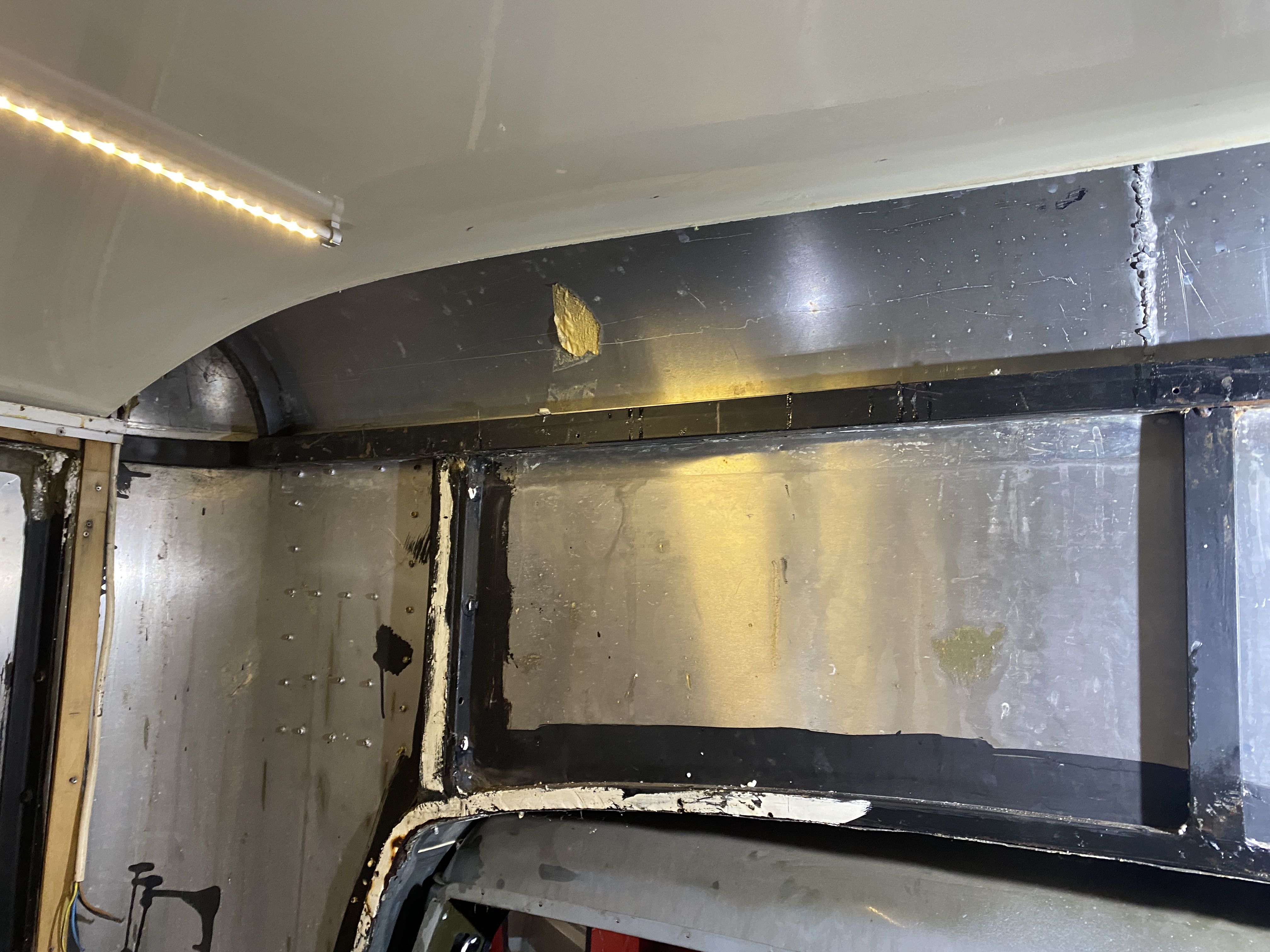

Im Augenblick ist einfach zu wenig Zeit zum Schrauben, aber ich habe wieder etwas ausgebaut und erfreulicherweise ist die linke Seitenwand völlig trocken!
Witzig finde ich, das vorne rechts wohl mal ein Loch für irgendwas in der Kabine war. Damit es von außen gleich ist, hat man mal auch auf der linken Seite ein Blech drauf genietet. Von Innen sieht man jetzt, das dort nie ein Loch war ….

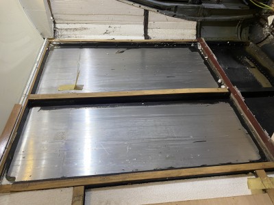

Mühsam ernährt sich das Eichhörnchen…

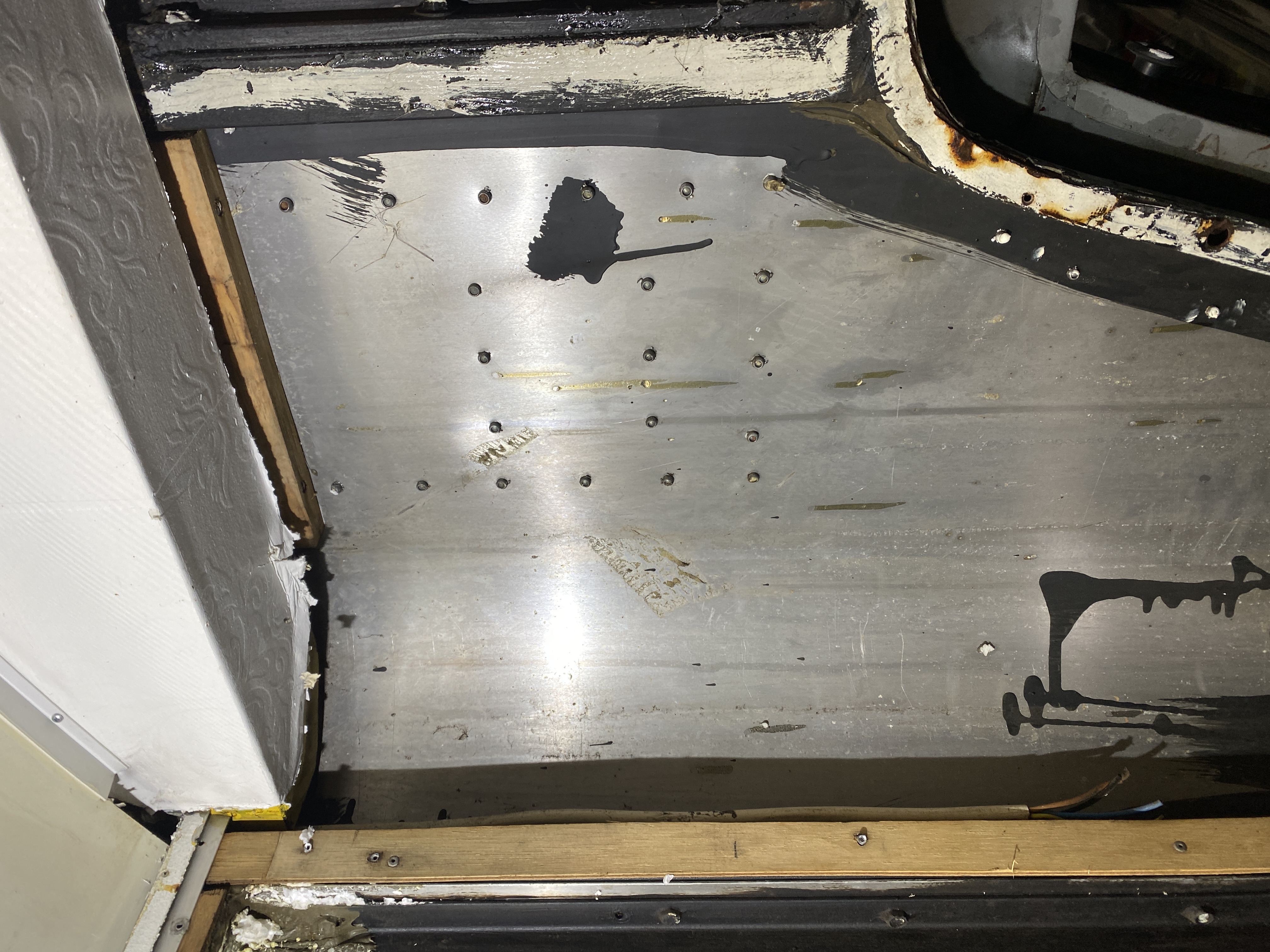

Wieder etwas leere hinten:

Hallo Claus,
ich krieg Gänsehaut bei diesen Bildern.
Allerdings mehr wegen der Konstruktion als wegen des Zustands.
Weiterhin gutes Gelingen!Bild

ja, die haben bei Borco schon recht einfach gearbeitet...
Danke Dir

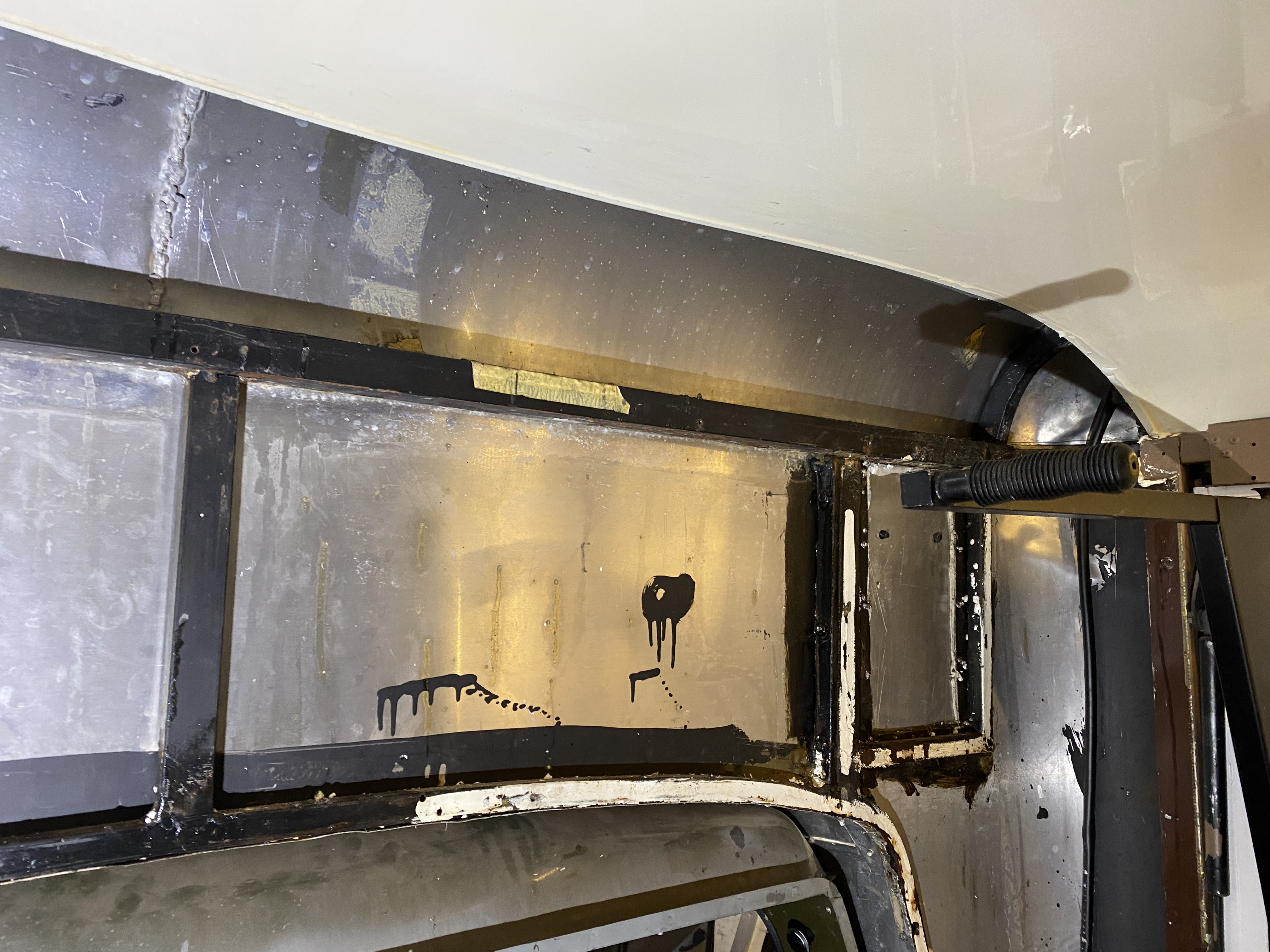

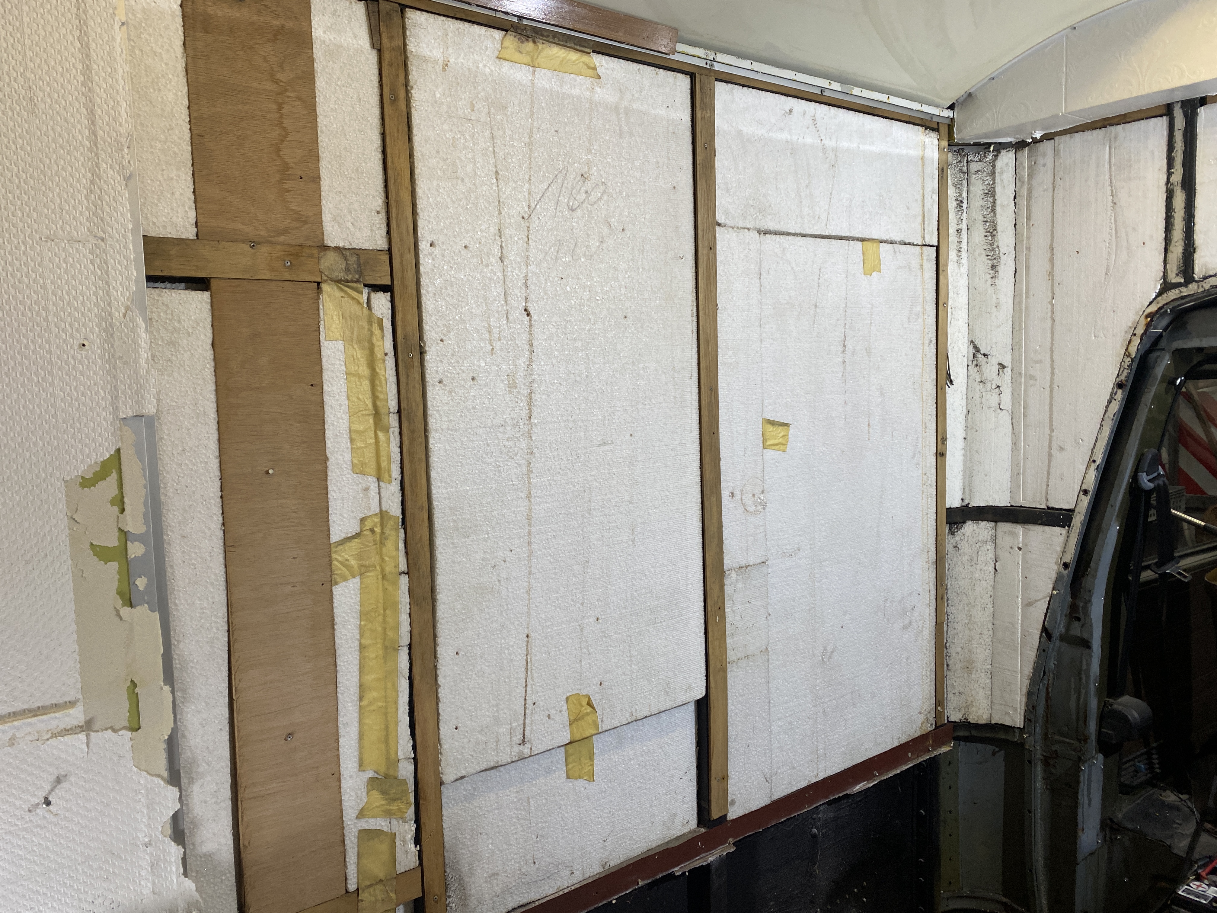

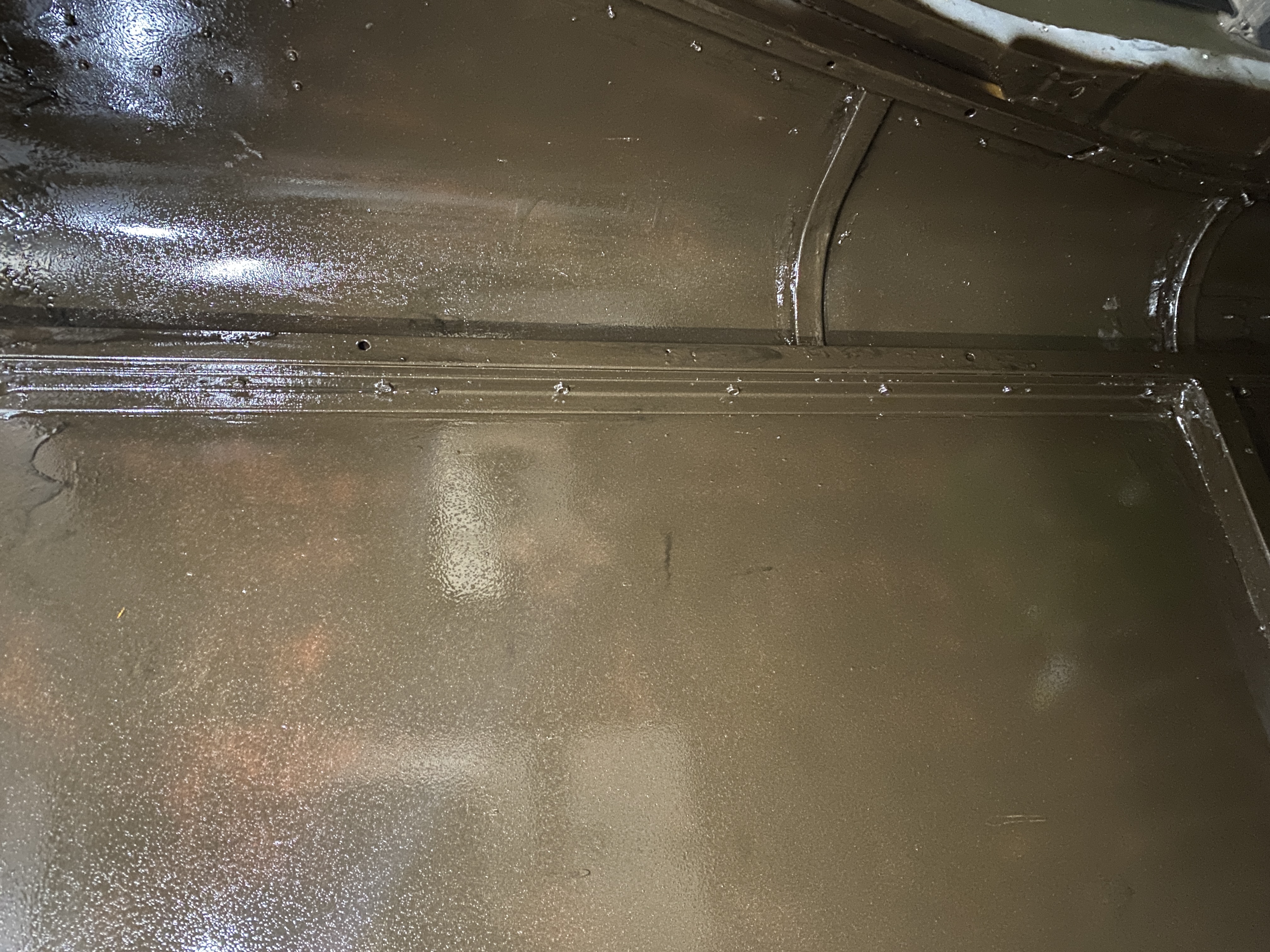

Die Holme auf der linken Seite sind mit Hohlraumkonservierung versehen, die Ecken habe ich mit griffestem Wachs besprüht,
Danach habe ich dünn UBS (hier noch feucht) aufgetragen. Dieser haftet sehr gut auf dem Wachs und bildet eine gute Oberfläche für die anschließende Isolierung.
Morgen geht es weiter.

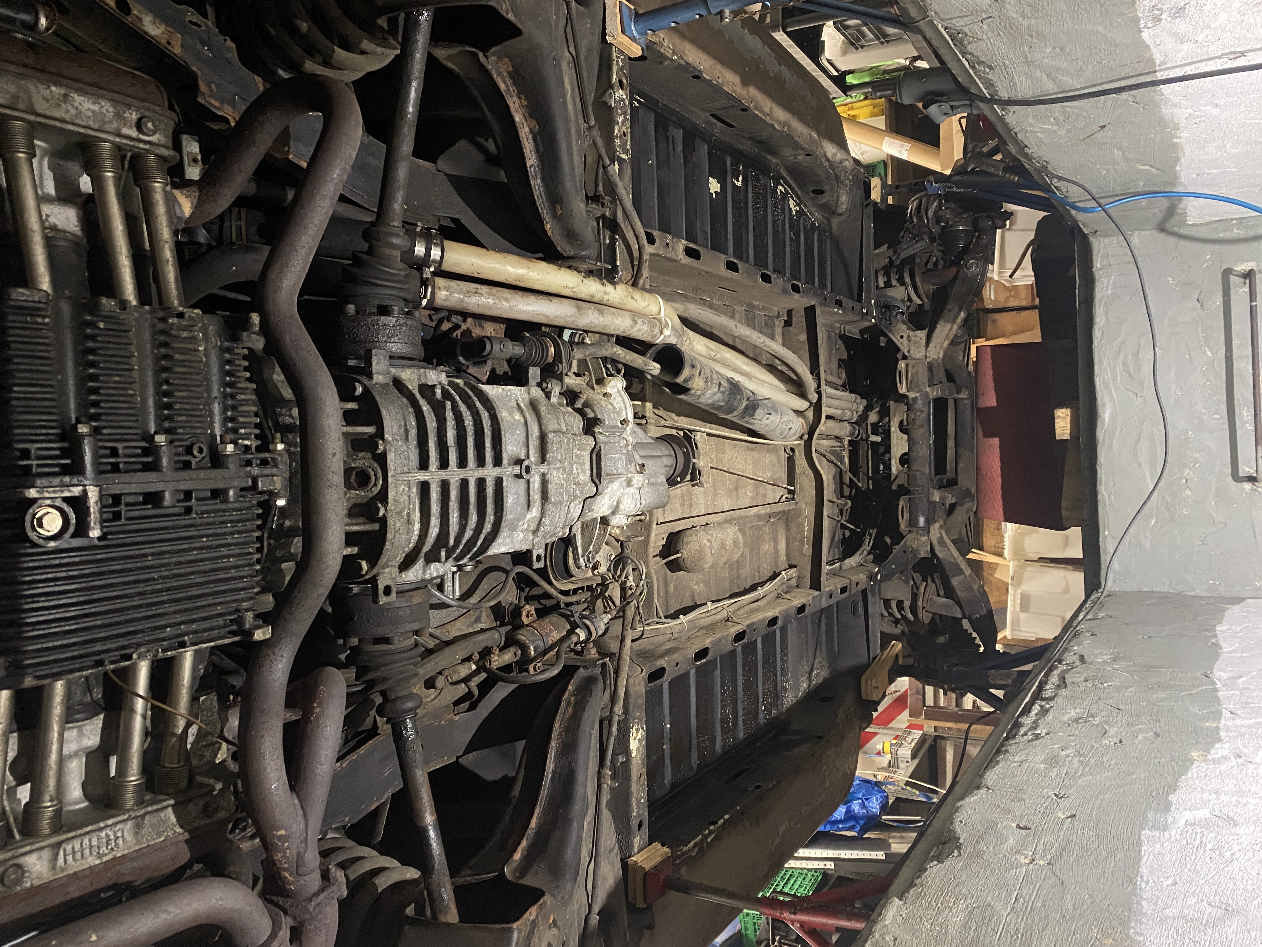

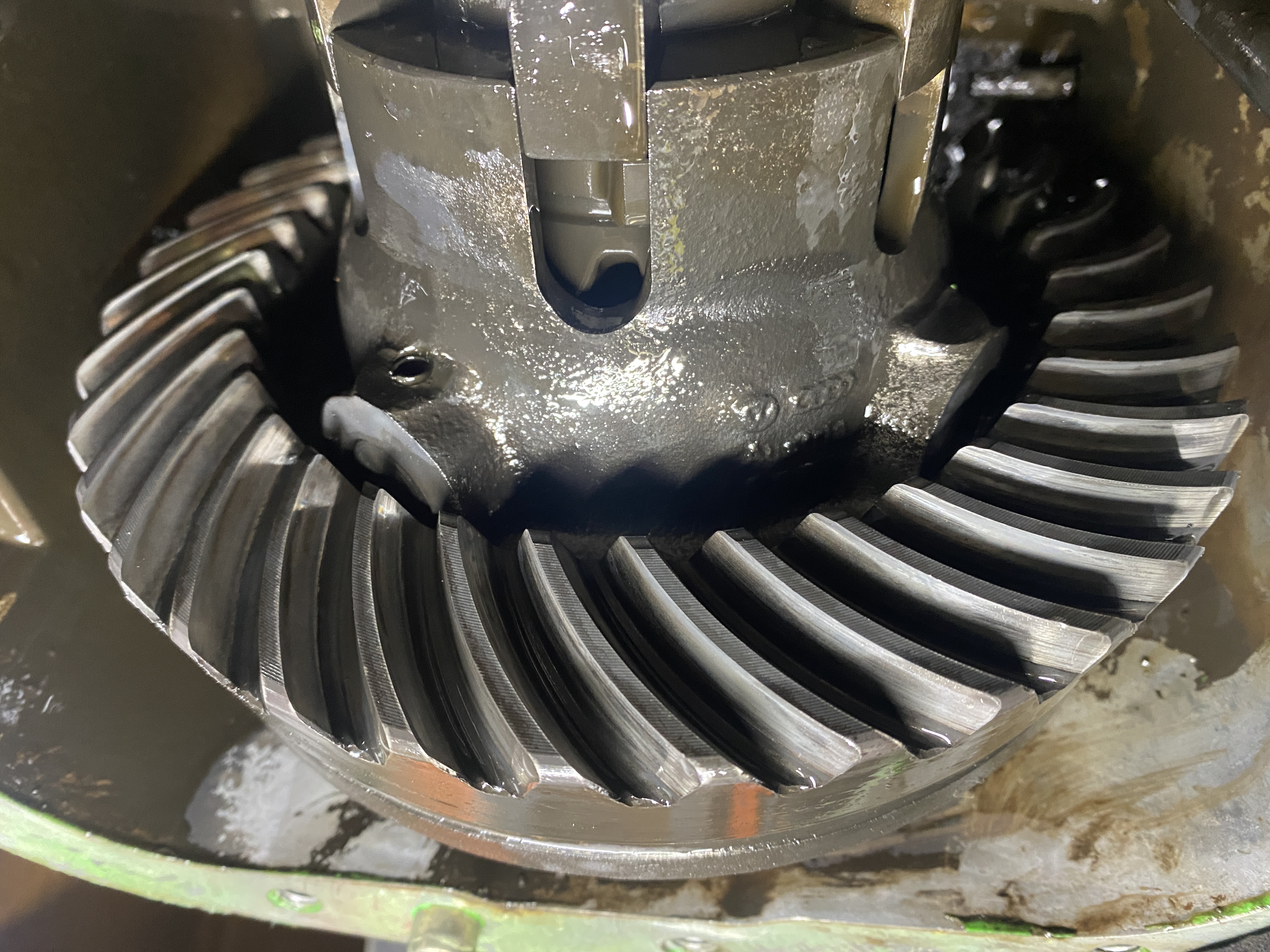

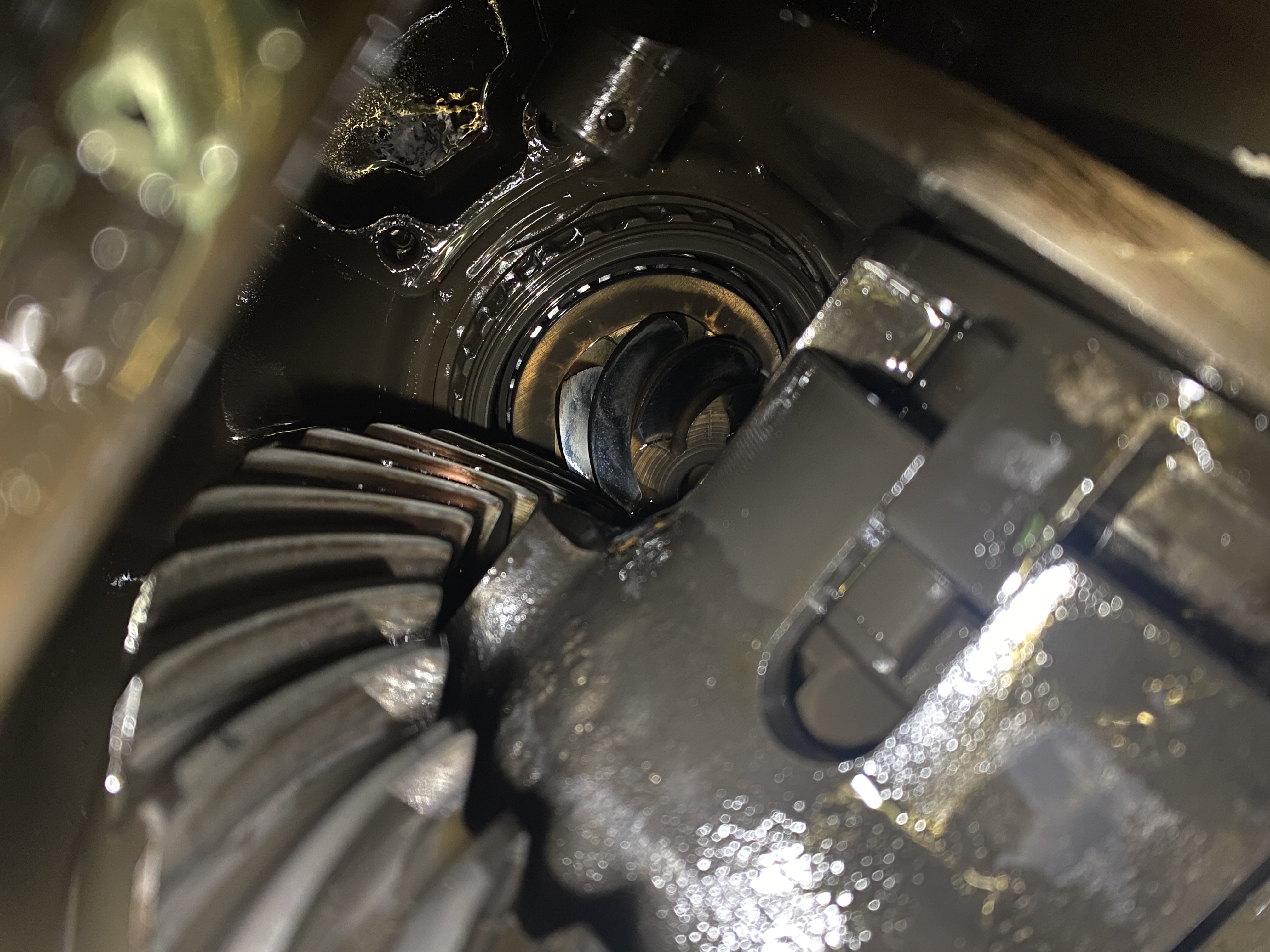

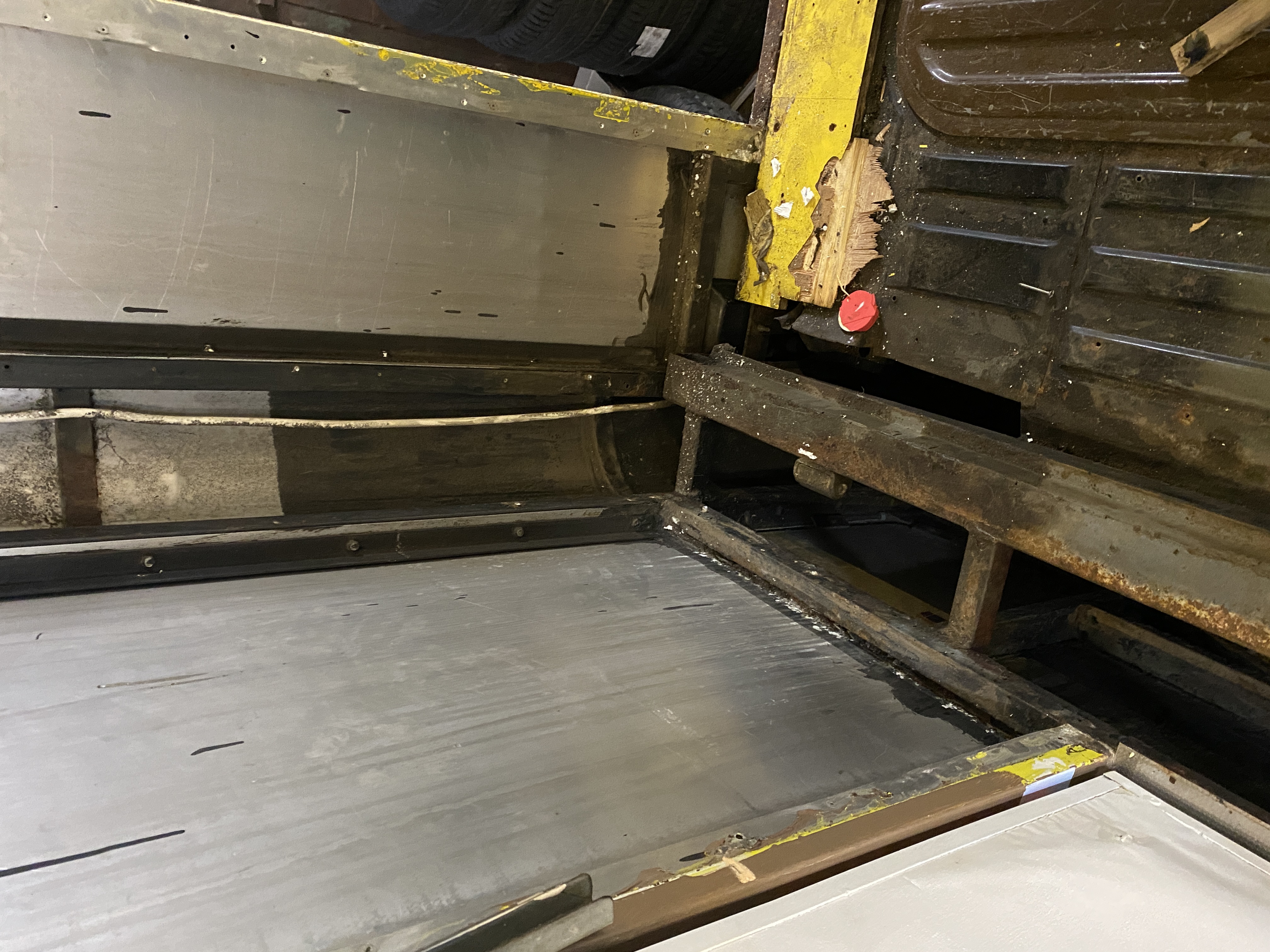

Heute mal wieder fleißig gewesen, cabu auf Füße über der Bühne gestellt und angefangen unten rum frei zu machen. Da die Visco zum Andreas Kern geht, hab ich das VA Diff ausgebaut und die Visco rausgeholt. Ich hab gleich mal beide Seiten geöffnet um zu sehen was die Zähne so machen. Ich denke alles gut.
Die rote Pest hält sich vornehm zurück und zeigt sich nur zaghaft an der Karosserie.

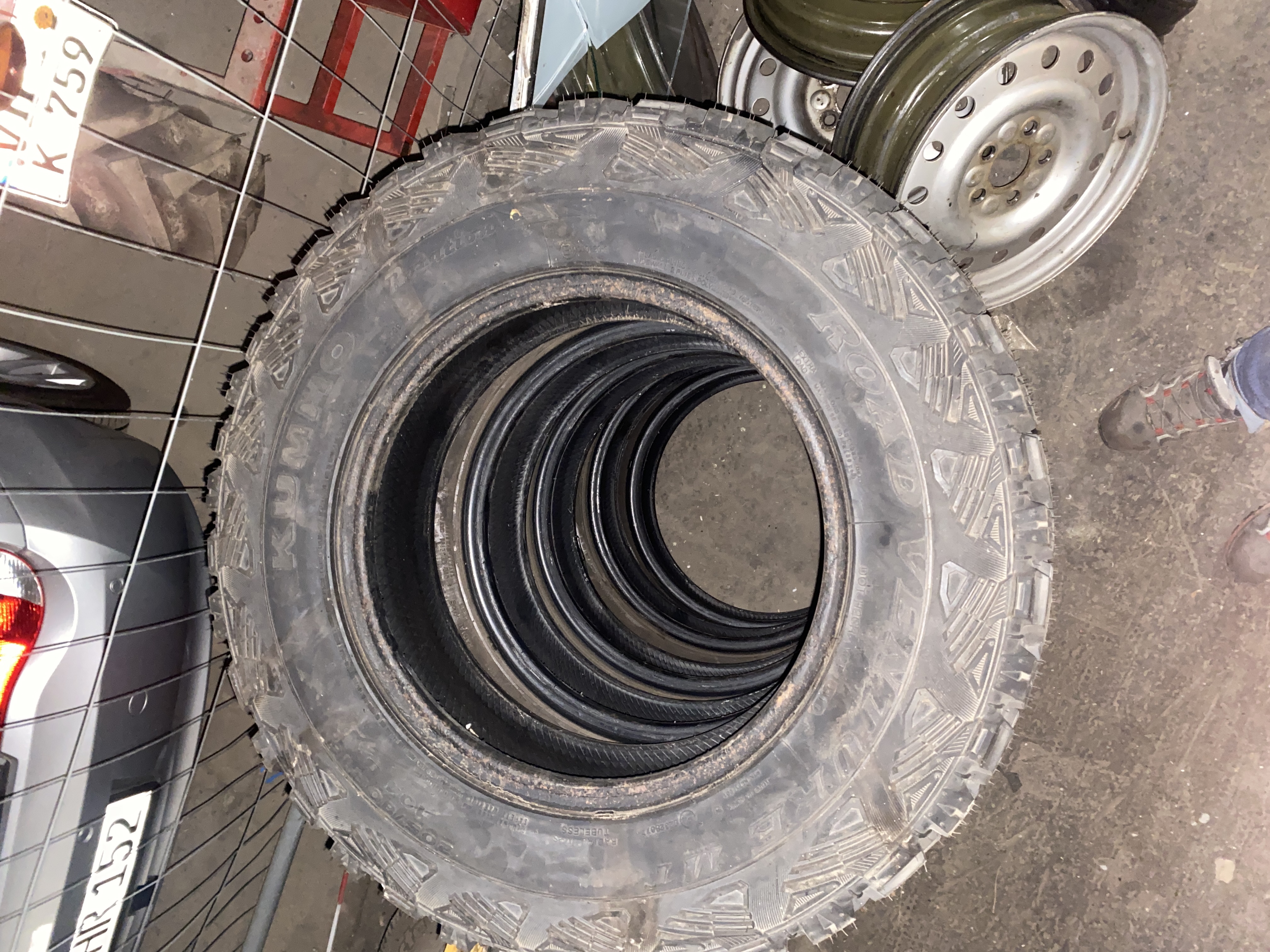

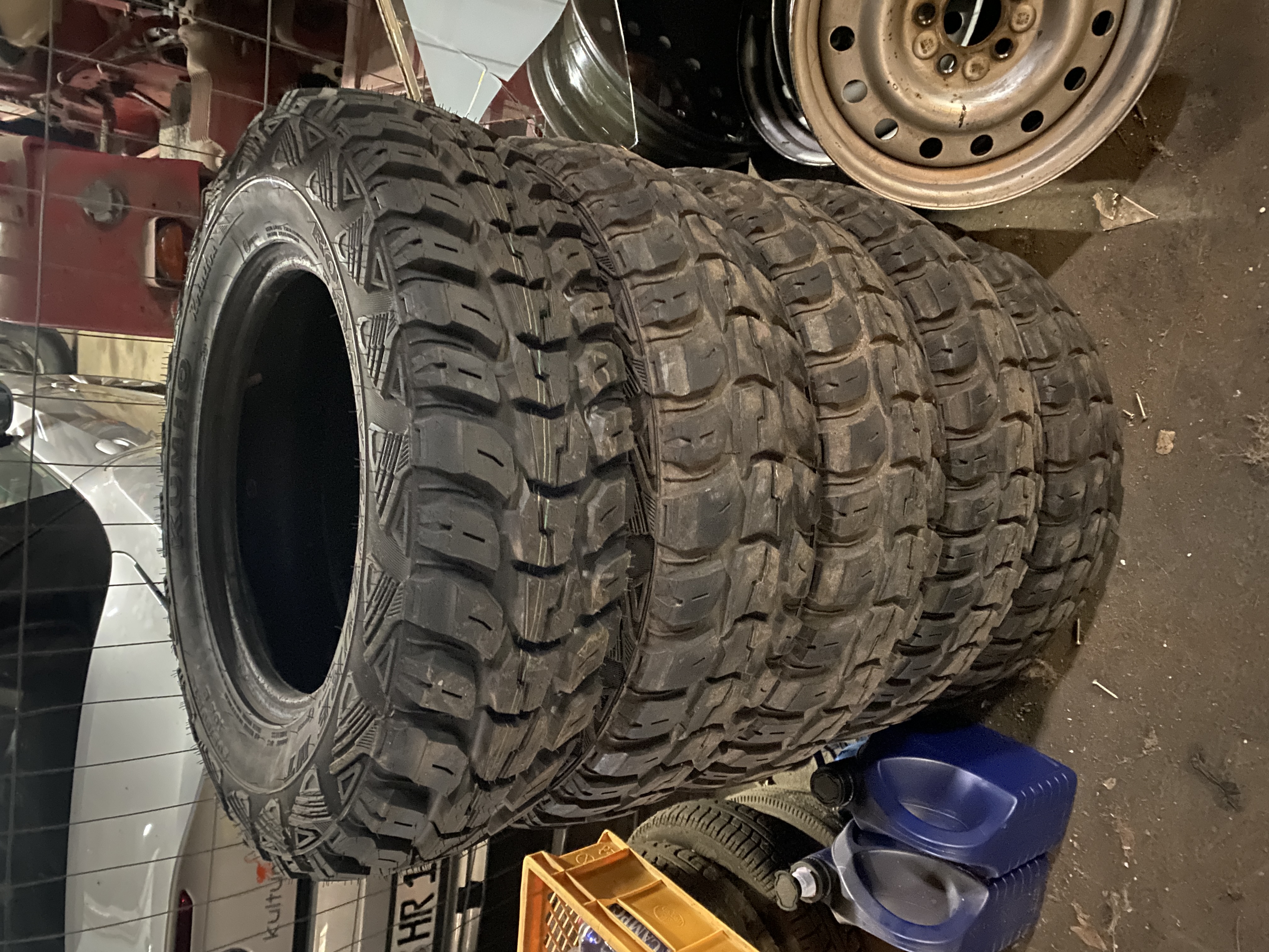

Ich hätte noch 5 Kumho MTs in 205/89R16 anzubieten DOT ist von 2009, aber zum Spielen in Dreck sind sie noch gut.1x 14mm ungefahren und 4 x 10mm Profil.

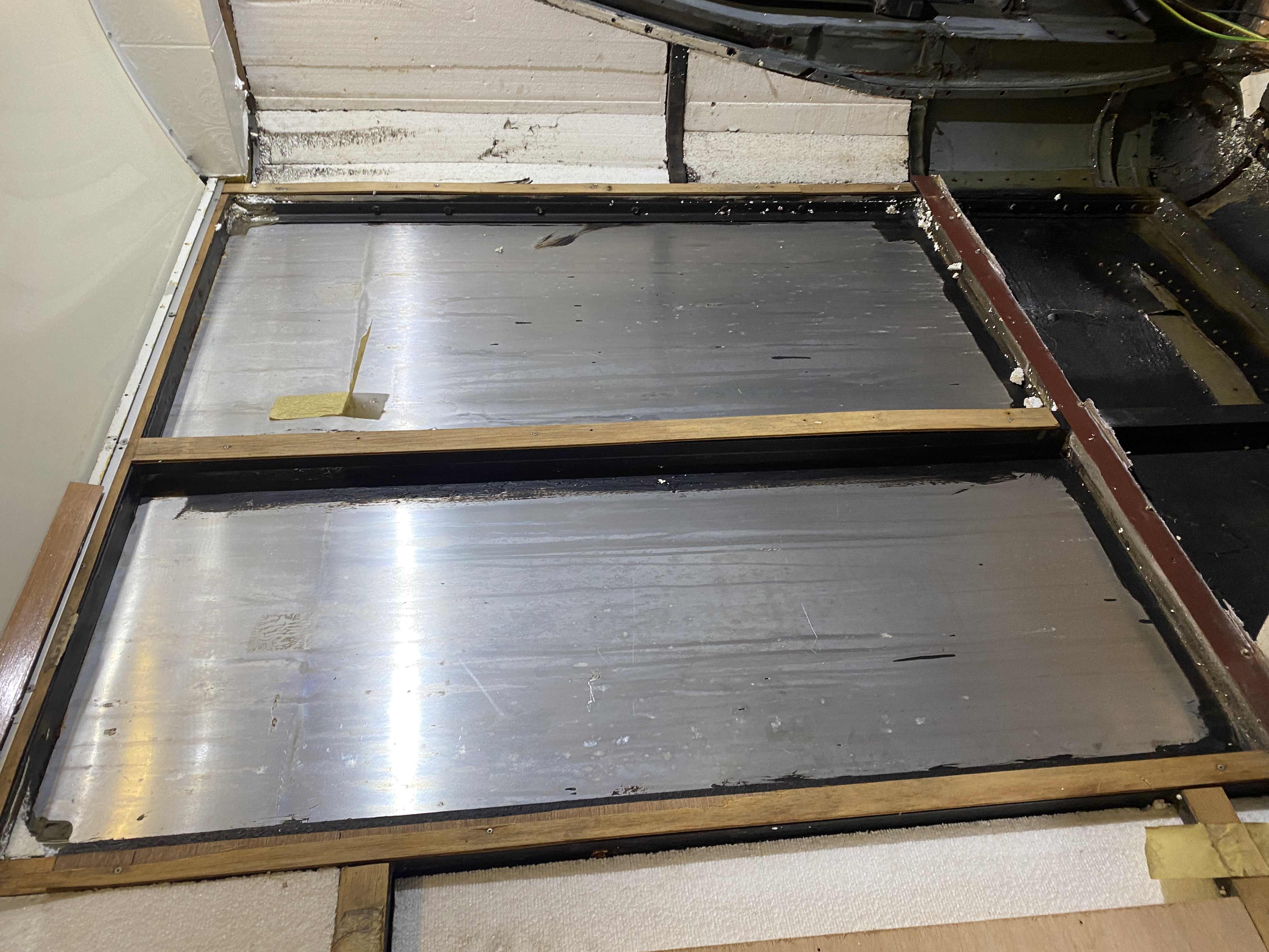

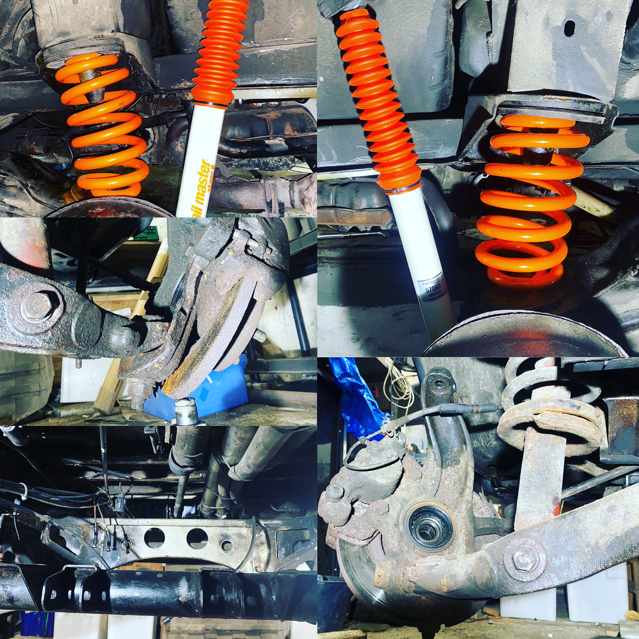

Ich hab die Osterrage genutzt und war in der Halle.
Ich habe alle Hohlräume mit Tectyl Ultra Fluid ausgesprüht, Hohlraumwachs kommt danach noch rein.
An der HA habe ich das Neue Fahrwerk schon verbaut, die VA ist teilzerlegt.
Kommende Woche werden die nächsten Teile eintreffen: Bodylift, Spacer für die Traggelenke, neue Traggelenke, Bremsbeläge vorne, neue Staubschutzbleche und noch ein paar Kleinteile.
Als nächstes werde die GLGs zerlegt, gereinigt und neu gefettet. Die Visco geht auf die Reise nach Österreich und dann will ich hoffen, dass die Bude bald wieder auf eigenen Füßen steht, die Reifen sind bestellt und die Felgen sind bis dahin auch in RAL 7021 fertig.

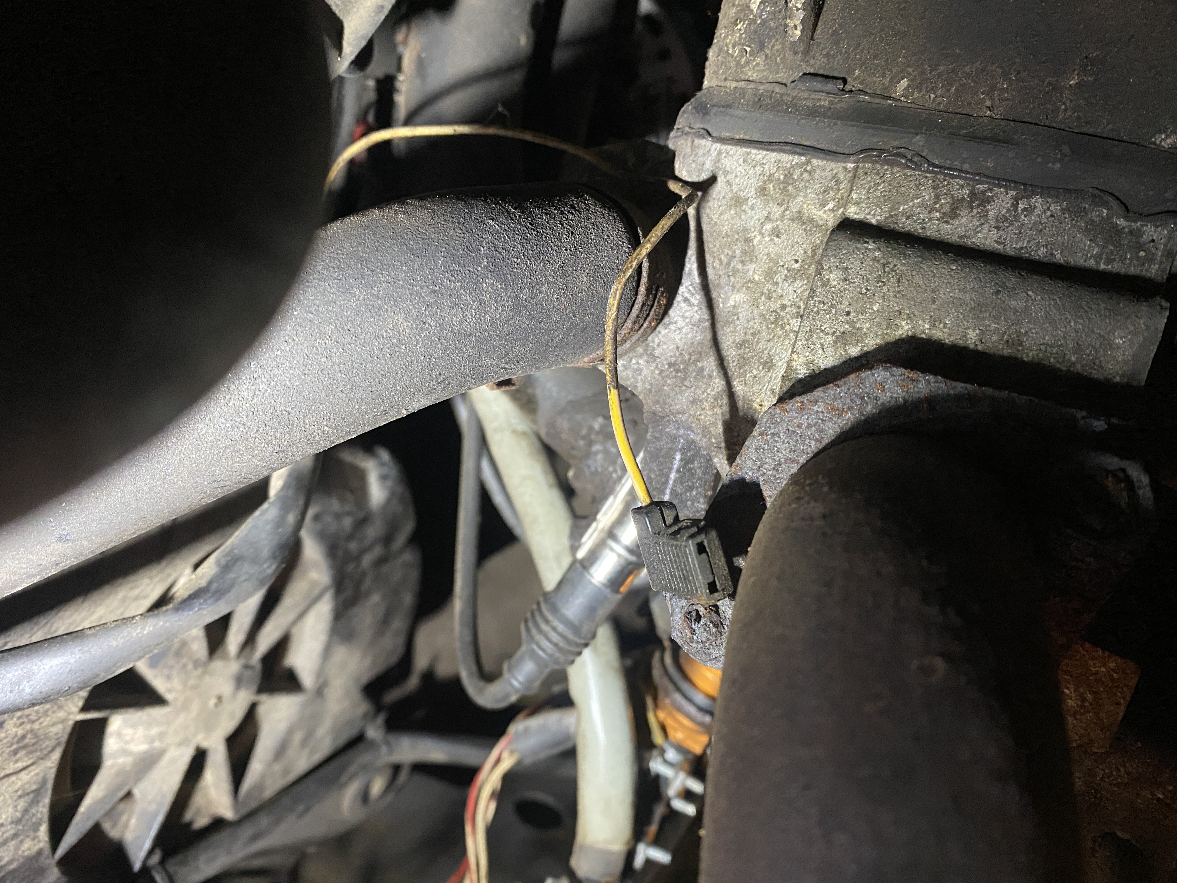

Kann mir jemand sagen, wo dieses gelbe Kabel eigentlich angeschlossen sein sollte?
Hängt auf der Beifahrerseite im Bereich der Düsen runter, Richtung Getriebe.
Von unten konnte ich nix erkennen.
