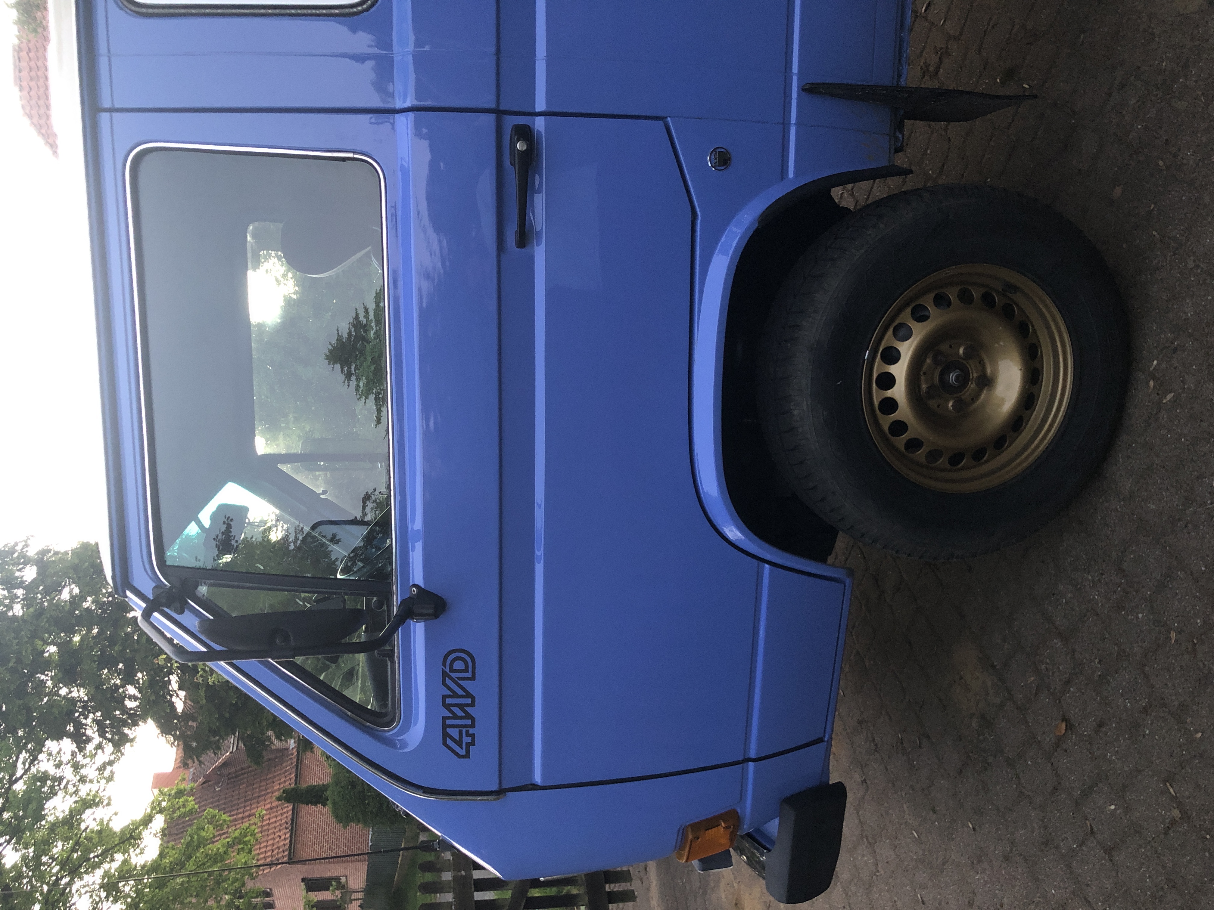

- Beiträge: 20
- Registriert: Di 26. Apr 2022, 14:42
Re: Help: 16 Zoll Felgen eintragen lassen
Foto anbei
du musst 2 Sachen beachten: Einmal ob die Felgen zugelassen sind und einmal ob die Reifen zugelassen sind.
Die Felgen sehen nach Mefros aus, da gibt es inzwischen kaum noch Möglichkeiten die einzutragen, da sie nur für nicht-angetriebene Achsen sind.
Die Breite der Felgen kenne grad nicht aus dem Kopf. Die originalen 16" sind 5,5" breit, da ist in der Regel bei 215 Schluss. Mefros könnten 6" oder 6.5" sein, da könnte das was werden (wenn du die Felgen eingetragen bekommst).
Ansonsten muss dann natürlich auch noch der Tacho angepasst werden.
LG
Felix
LG
Felix

- Beiträge: 1562
Mefro? Oder doch vielleicht eher Daimler?
Guck mal was genau auf der Felge steht.
Tendenziell solltest du dich aber schon mal mit dem Gedanken anfreunden das du dir mindestens neue Felgen kaufen mußt.
Je nach Motorisierung und Getriebeübersetzung evtl. auch eine Nummer kleiner.
Wo im "hohen Norden" bist du denn genau? Trag doch mal einen Ort in deinem Profil ein.

- Beiträge: 20
Also ich habe nun nochmal nachgeschaut: die Felgen scheinen von Mercedes zu sein. Zumindest ist dort ein kleiner Mercedesstern eingeprägt. Ansonsten steht da nur 7Jx16H2
Zum französischen TÜV: die Papiere habe ich. Allerdings wurden die dort nie eingetragen. Der Verkäufer meinte, in Frankreich sehen die das nicht so eng…
Den deutschen Brief (kam ursprünglich hierher) habe ich auch + die Geburtsurkunde von Vw Classic: in beiden stehen natürlich nur die 14er
Hätte denn jemand eine Eintragung von 16er Mercedes Felgen mit 225/75R16 die man als Beispiel vorweisen könnte?
Liebe Grüße
Torben
Liebe Grüße
Torben
