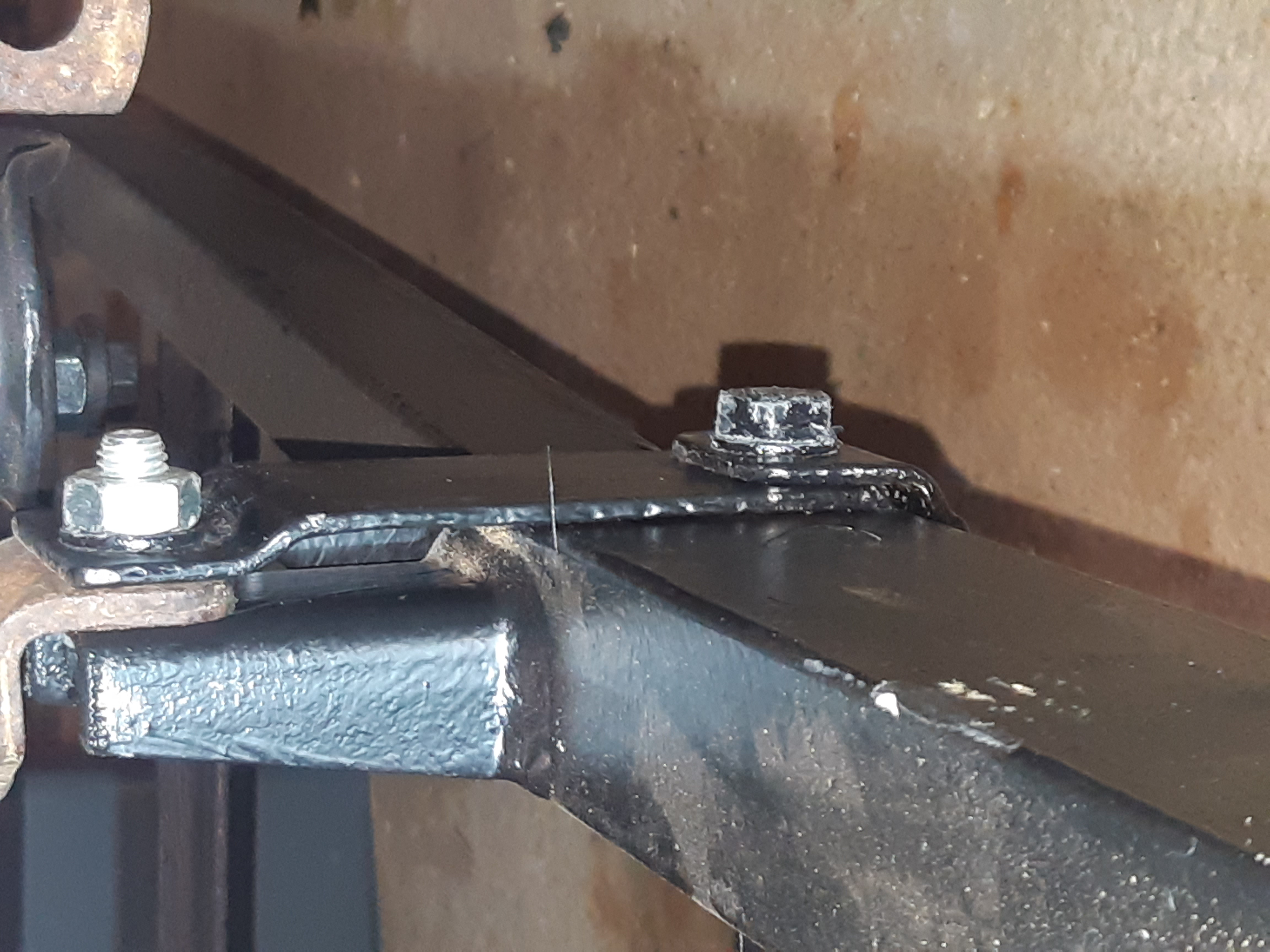

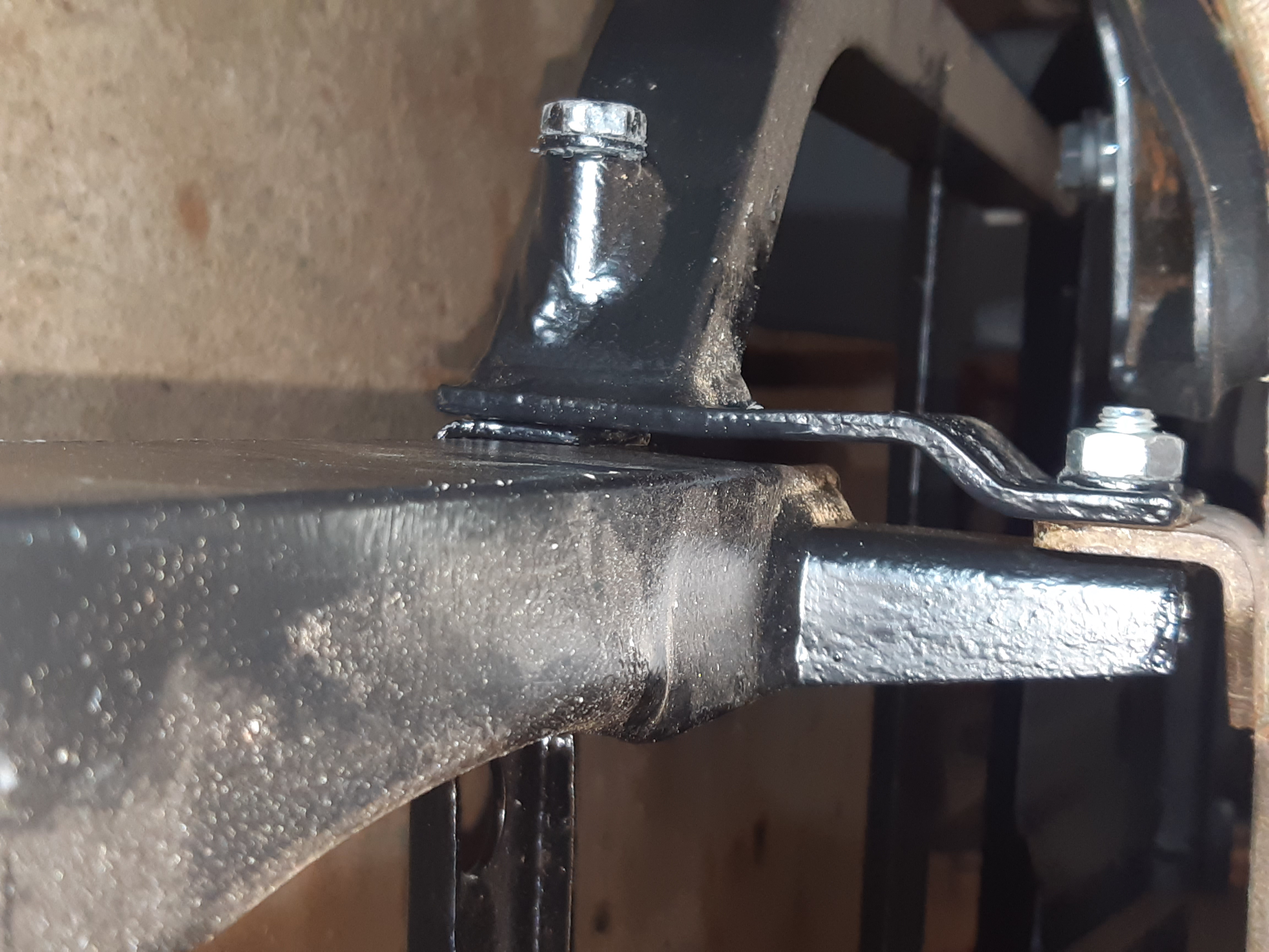

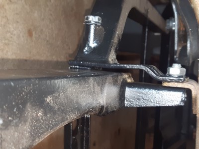

ich montiere gerade den Unterfahrschutz an meinem "Skeletti".
Bei dem Zusammenfügen des hinteren Teils mit den beiden Rechteckrohren an den Quertraversehaltern, habe ich noch zwei (oder auch nur eine ?) 3,5mm dicke Abstandsscheiben, die mit verbaut gehören.
Nun bin ich mir nicht mehr sicher, an welcher Position die 3,5mm dicken Abstandsscheiben gehören. Und ob das Schutzblech richtig montiert ist
Der Ausbau ist ja erst 16 Jahre her .
Vielleicht hat jemand die Information für mich, wie die originale Befestigung ist.
Anbei dazu einige Bilder, die den vorläufigen Einbau zeigen.

Habe heute den Unterfahrschutz verschraubt, ohne das sich etwas verspannt.
Wie Alexander bereits geschrieben hat, die JX Variante benötigt also keine 3,5mm Distanzscheibe.

dein Anbau ist so richtig, da kommen keine Scheiben zwischen.
Abstandsscheiben habe ich dort noch nie gesehen. Nur normale U-Scheiben unter den Schrauben/Muttern.

das Bild zeigt zwar den WBX aber da gäbe es schon Scheiben
