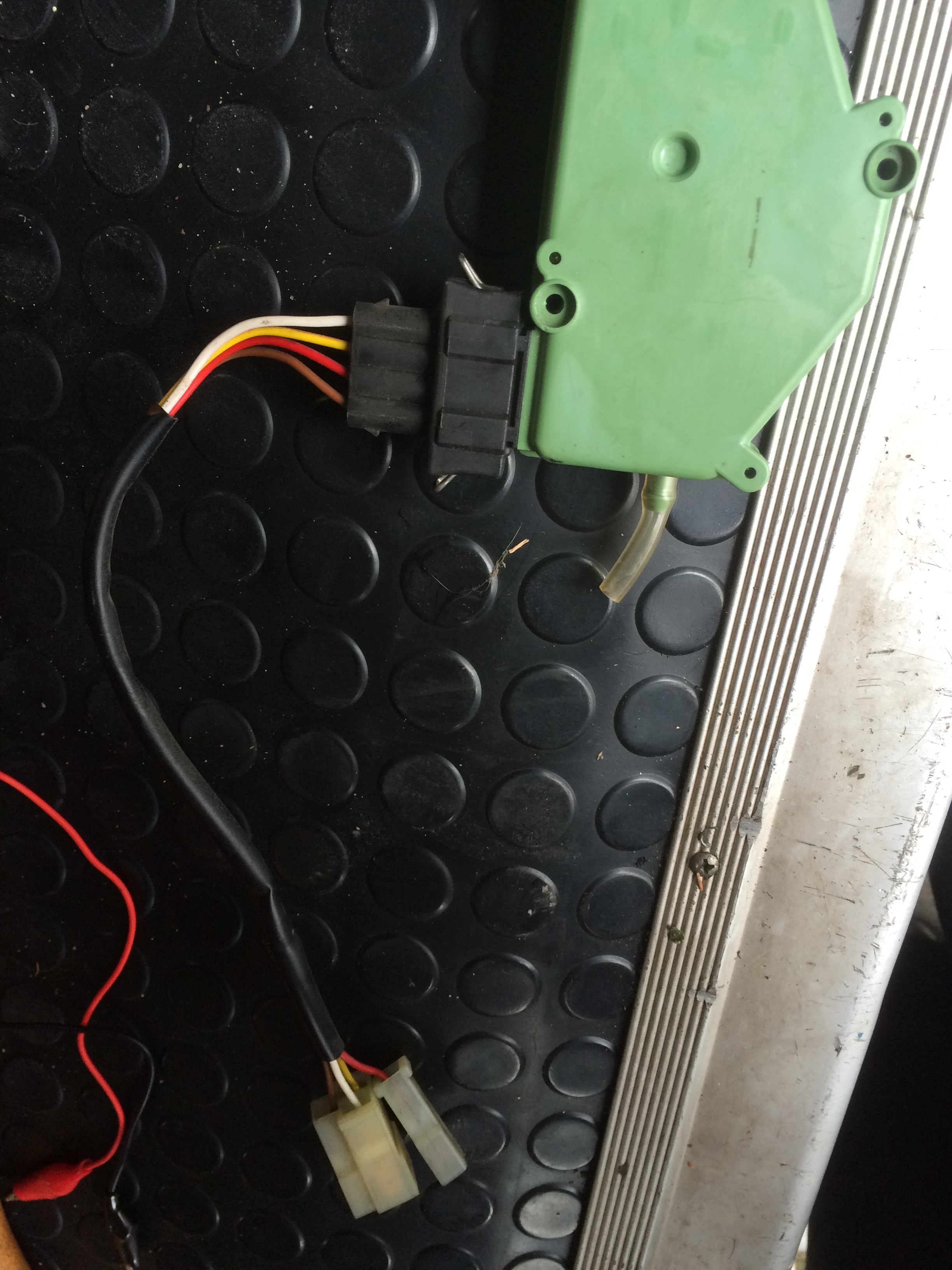

Beiträge: 909
Re: Zentralverriegelung Stellmotor defekt
Beifahrertüre: T4-Antrieb im T3
+ (rot) gehört an 30 (rot) vom T4
- (braun) gehört an 31 (braun) vom T4
gelb vom T3 gehört an A (weis) vom T4
weis vom T3 gehört an E (gelb) vom T4
Zwischen T3 und T4 sind die Kabelfarben für A und E getauscht worden.
Ich hab mal den Schaltplan studiert. Beim T3-Antrieb stehen Die Klemmenbezeichnungen A und B meines Wissens nicht am Antrieb - beim T4 schon.
Ich hoffe ich habe mich nicht geirrt. Ansonsten, wenn er falsch rum schaltet gelb und weis tauschen.

Da die Fahrerseite auch nicht funktioniert hat, habe ich die Fahrerseite nun auch gleich aufgemacht.
Hier wurde vom Vorbesitzer der Stellmotor schon einmal gegen die T4 Variante mit einem Adapterkabel ausgetauscht. :-)
Für alle, die mal vor dem gleichen Problem stehen, findet Ihr unten ein Bild, worauf zu sehen ist, wie die Kabel an dem Motor angeschlossen werden müssen.
