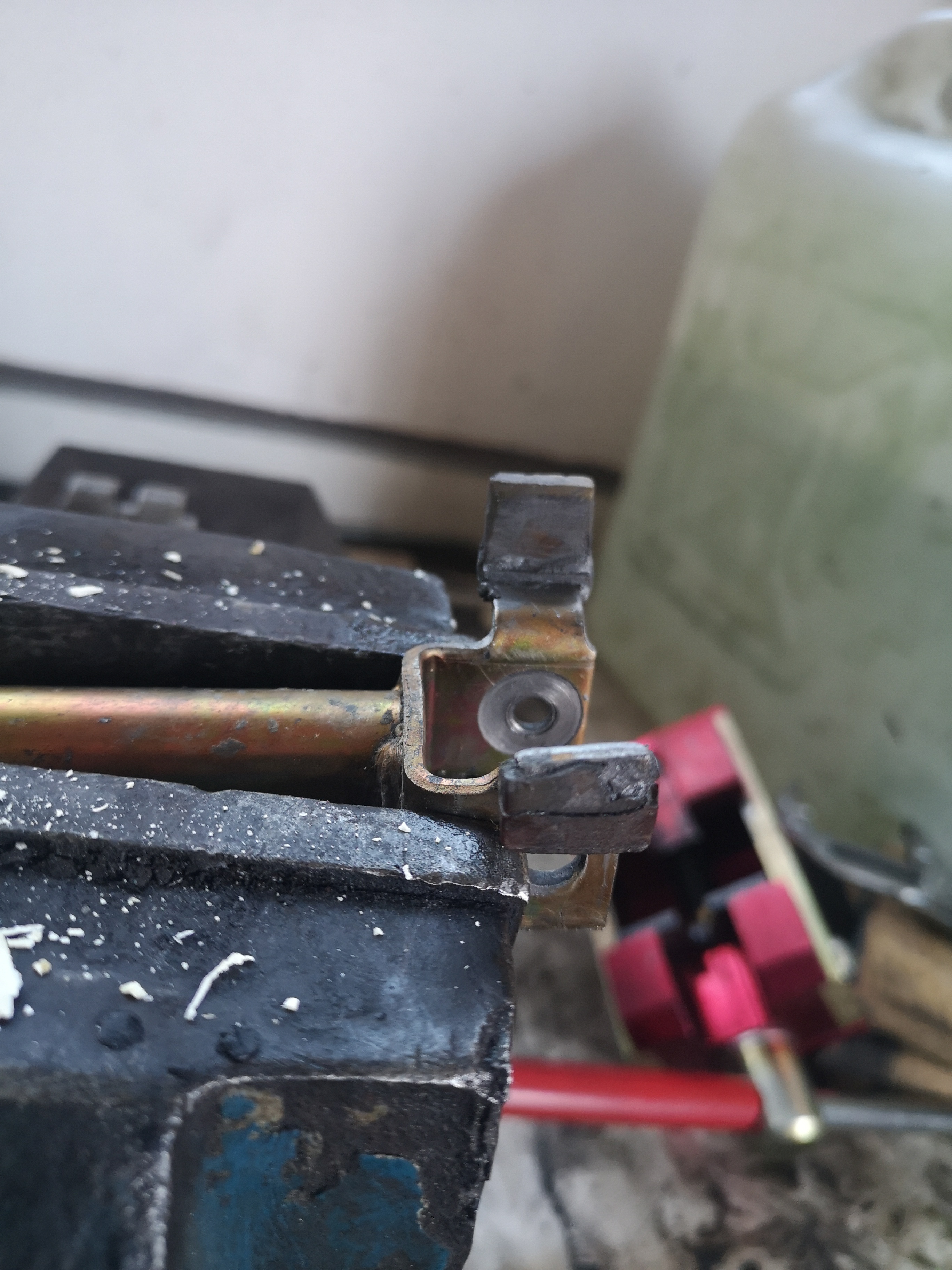

Ich bin gerade dabei mein Schsltgestänge zu überholen.

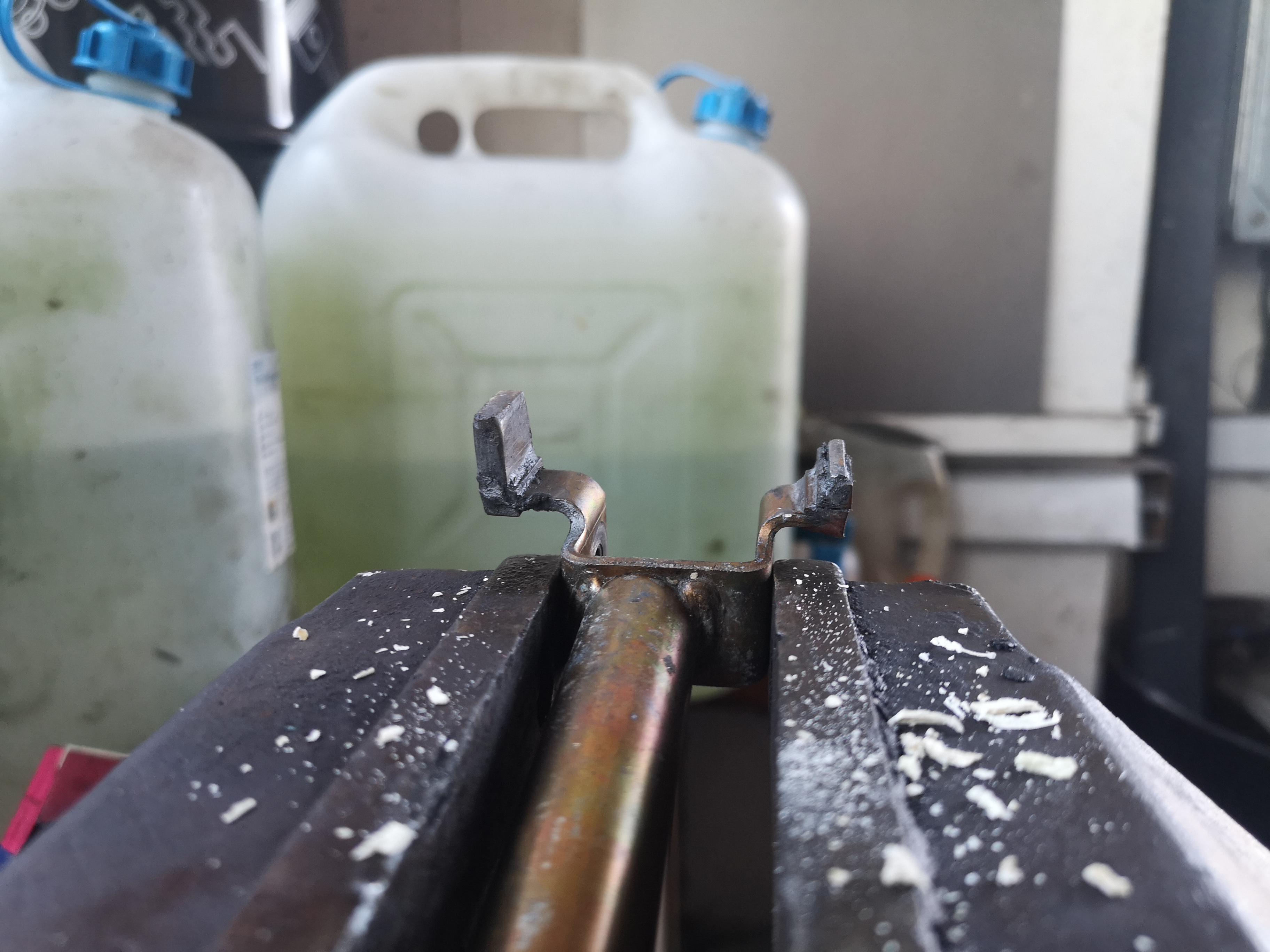

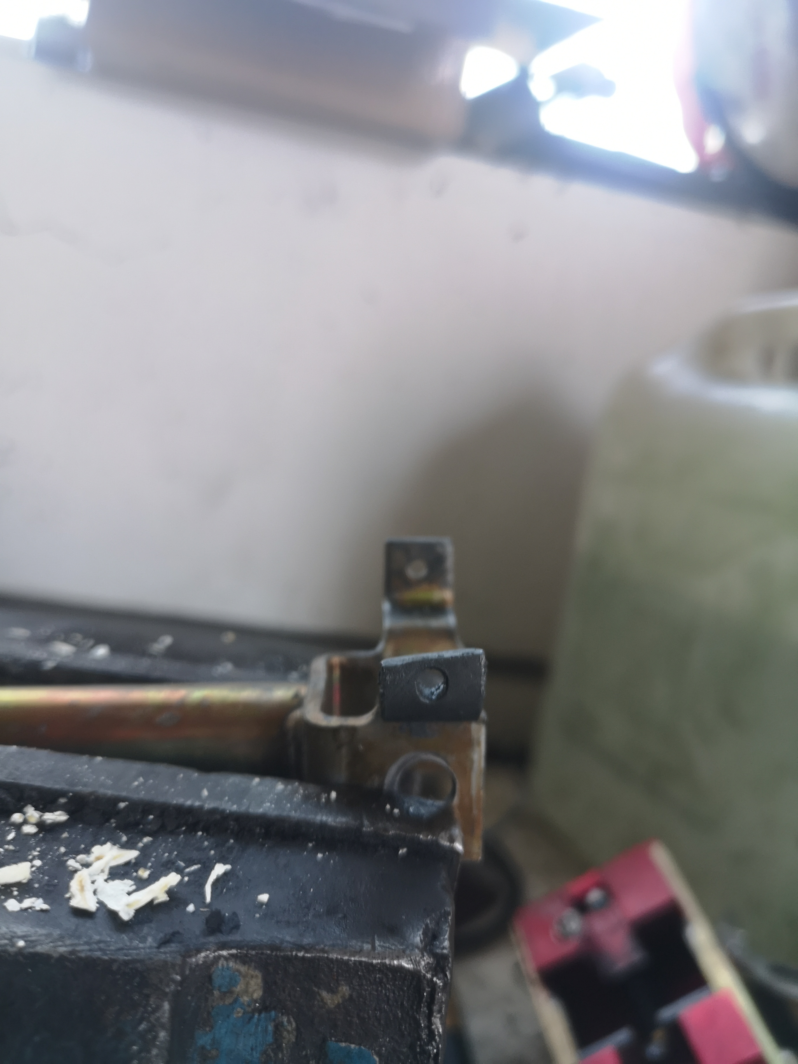

An der vorderen schaltstange war eine kunstkappe bereits verschlissen. Jetzt bin ich mir nicht sicher, ob ich nur neue Kappen brauche, oder eine neue schaltstange. Ist das normal, das eine Seite flacher ist?
Grüße und danke
Schaltstange vorn Verschleiß

nein, nicht normal. An der rechten (erstes Bild) ist der Kunststoffüberzug bereits abgebrochen.
Es gibt Reparatursätze, auch zum Selbstausdrucken wenn du einen 3D-Drucker hast.
Ich habe damals bei meinem einfach das fehlende Material aufgeschweißt und dann so runtergeschliffen, dass es wie vorher aussah. Ich will nicht behaupten, dass das eine sehr idealtypische Reparatur war, aber es funktioniert seit 10.000 km ohne Probleme.

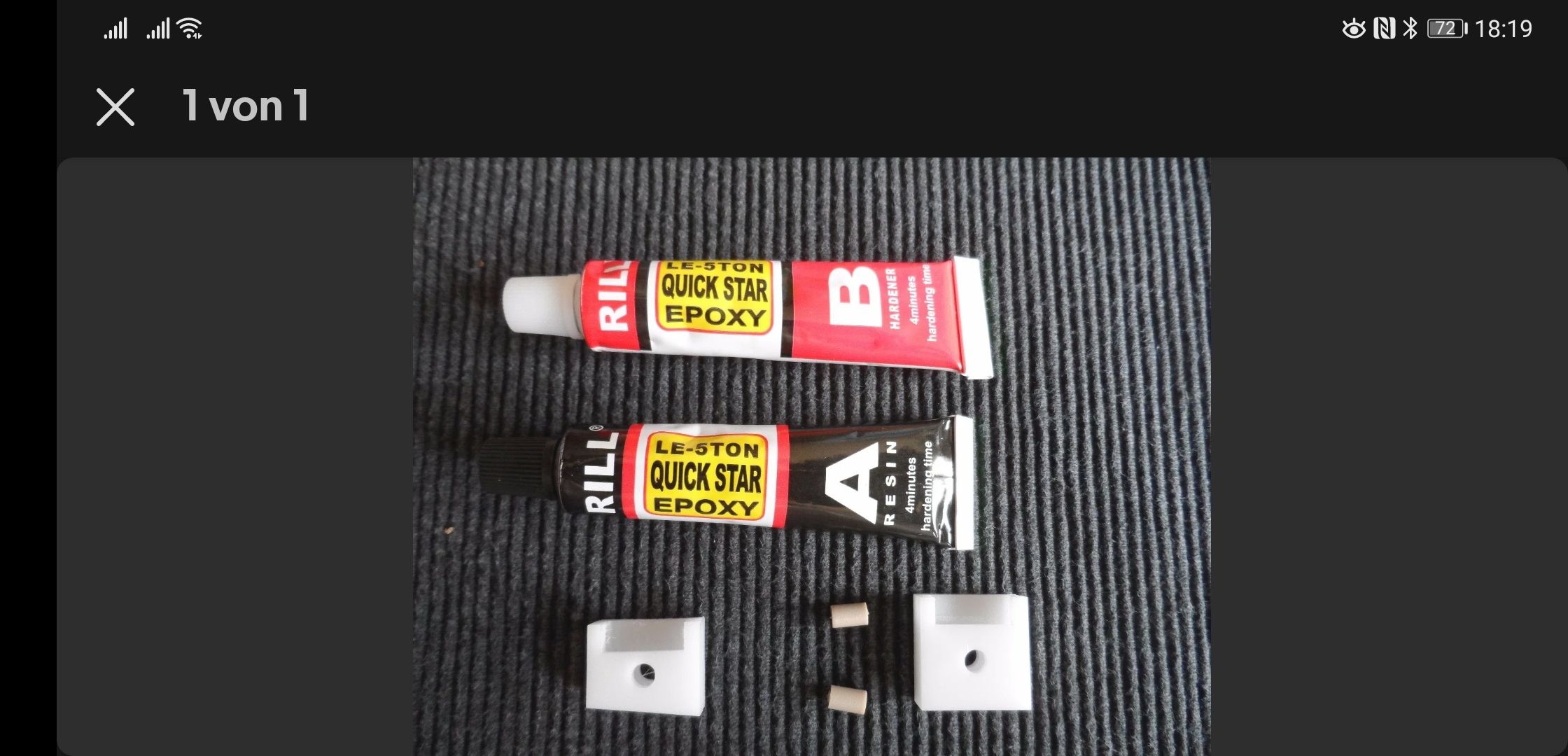

Re: Schaltstange vorn Verschleiß
Hallo
Ich meine das die schräge am Blech normal ist...
Ich habe mir bei ebay ein Reparatursatz geholt.
Zwei Kappen, zwei Stifte und Epoxy Kleber.
"VW Bus T3 Reparturhülse für 4-Gang +..."
Ich weiß leider nicht wie ich hier den Link zu ebay direkt rein bekomme.
Gruß Holger

Danke, das hilft. Auf dem Foto bei ebay sieht man sehr schön, dass ein Teil angeschrägt und kürzer ist.Syncro-Bub hat geschrieben: Do 1. Apr 2021, 17:51 Hallo
Ich weiß leider nicht wie ich hier den Link zu ebay direkt rein bekomme.![]()
Damit werde ich es mal versuchen.
