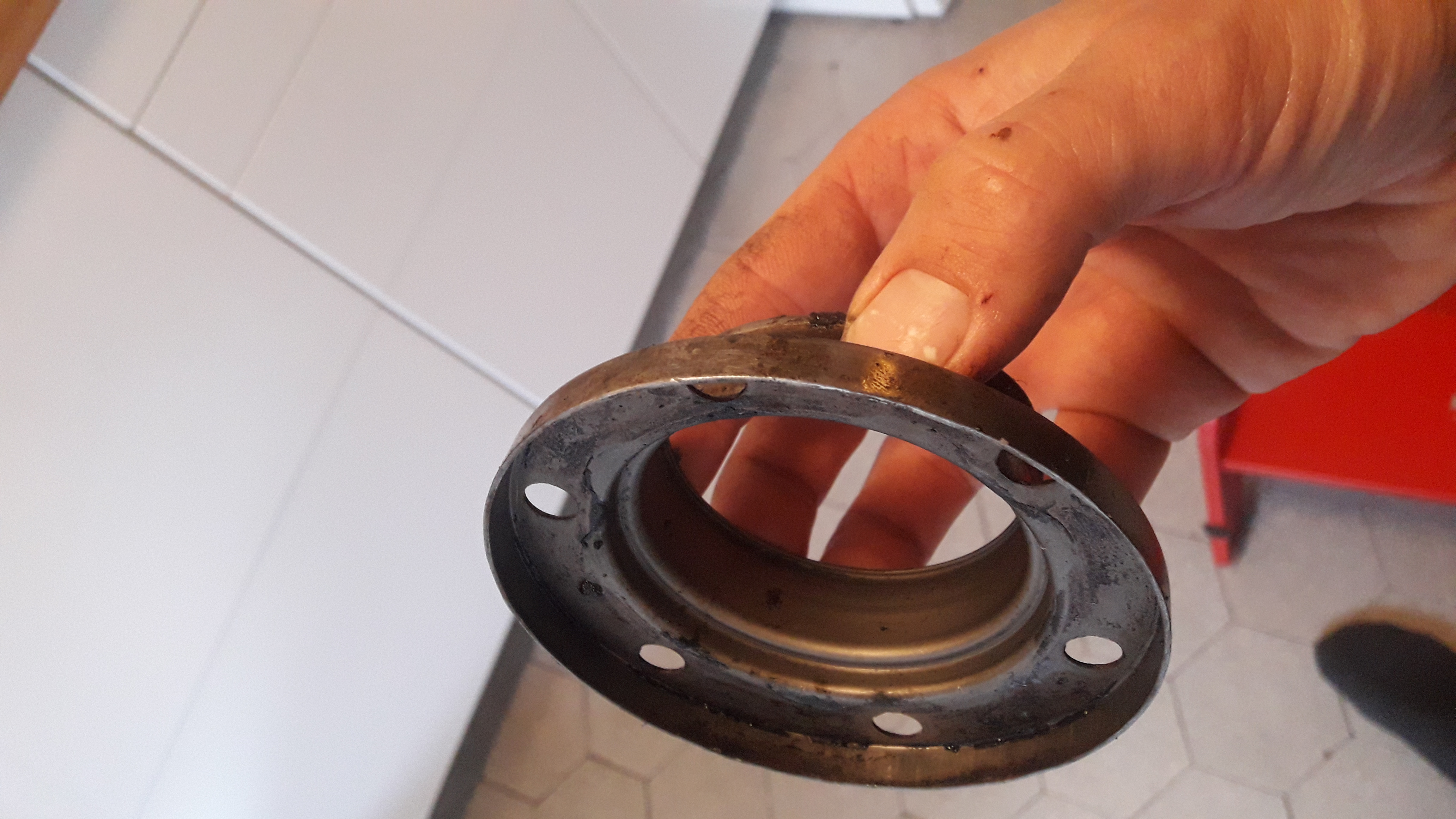

Wie komm ich denn bloss an neue Dichtungen für die GLG bei meinem 16" mit Diffsperre. Vorne aussen.
Kennt jemand die Teilenummer?
Und muss ich tatsächlich für die inneren GLG Manschetten die alten Blechhülsen zwischen dem Gummi der Manschetten und dem GLG übernehmen, oder kann man die neu kaufen?

Welche "Dichtung" meinst du denn, die am Gelenk auf der Welle (251407292A gibts nur bis ...KG119057) oder die auf dem Gelenk selbst (251407292D). Oder meinst du den Ring zwischen Gelenk und Radnabe (251407328)

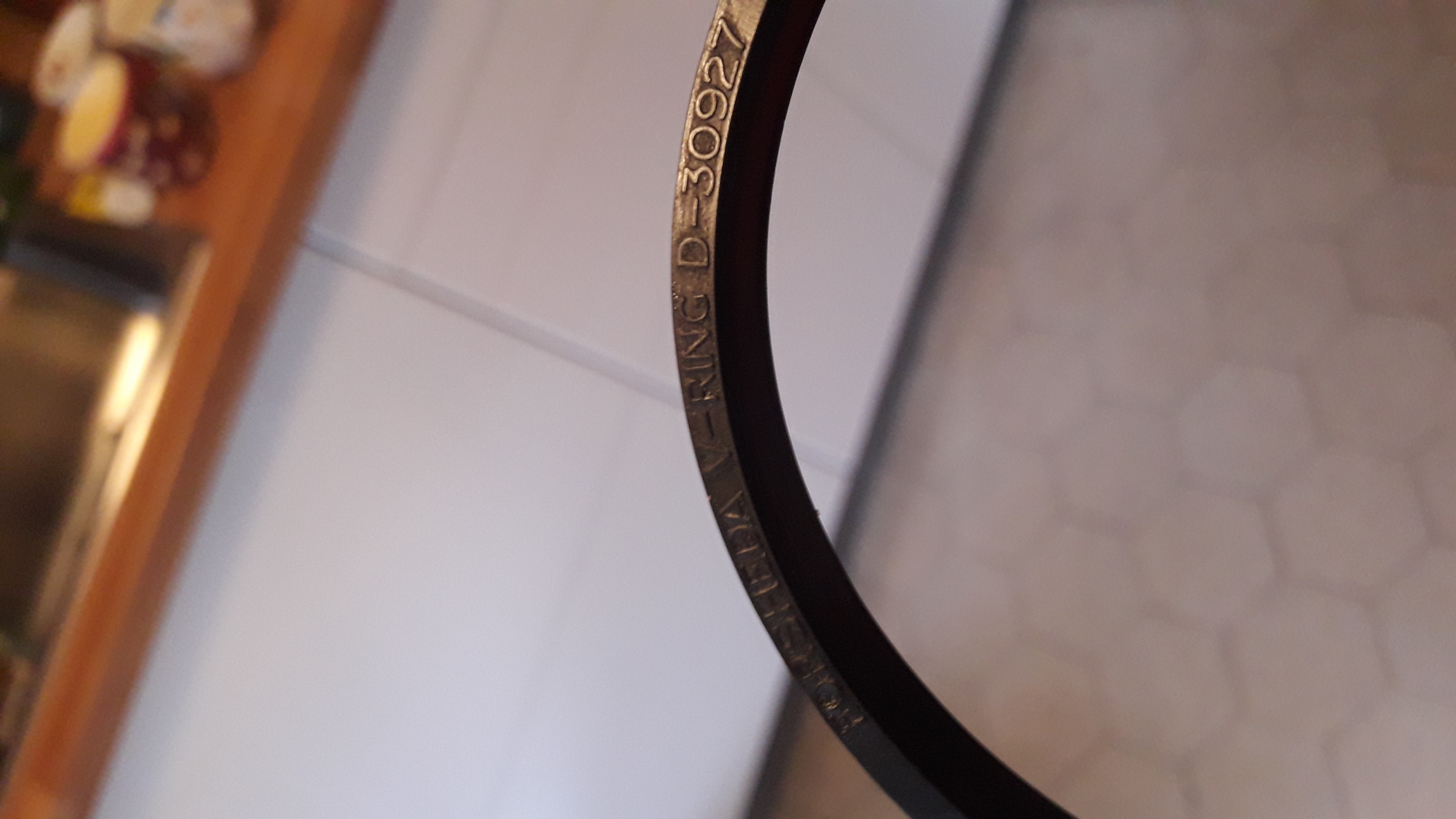

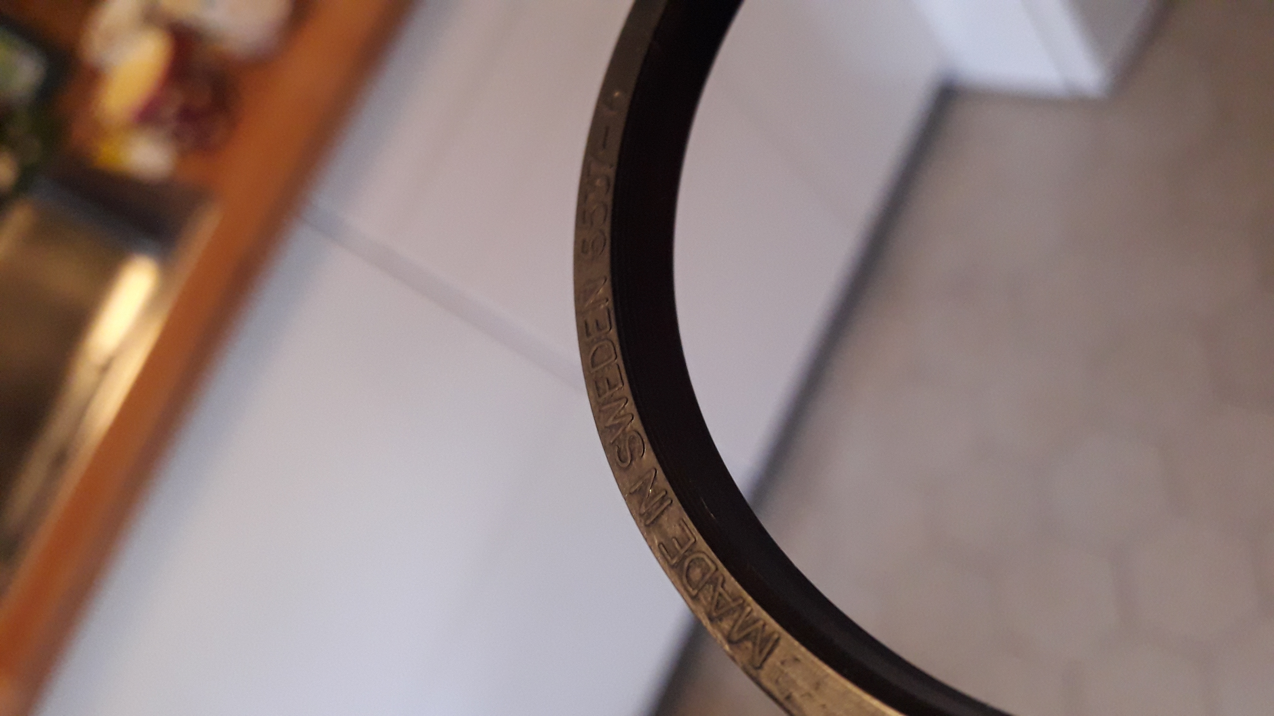

Ich nochmal. Mit den Nummern komm ich doch nicht weiter. Ich hab mal ein Bild angefügt.

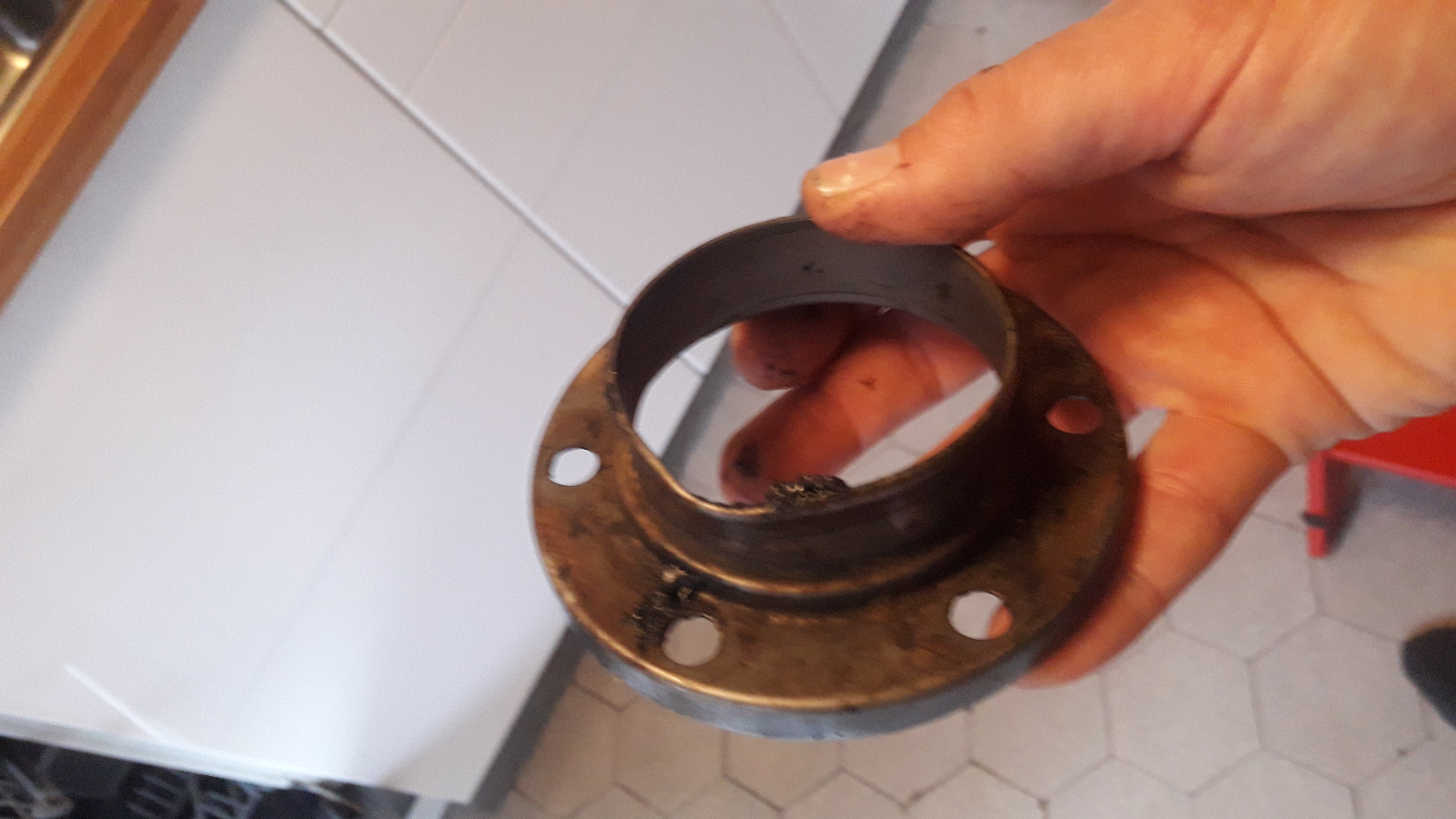

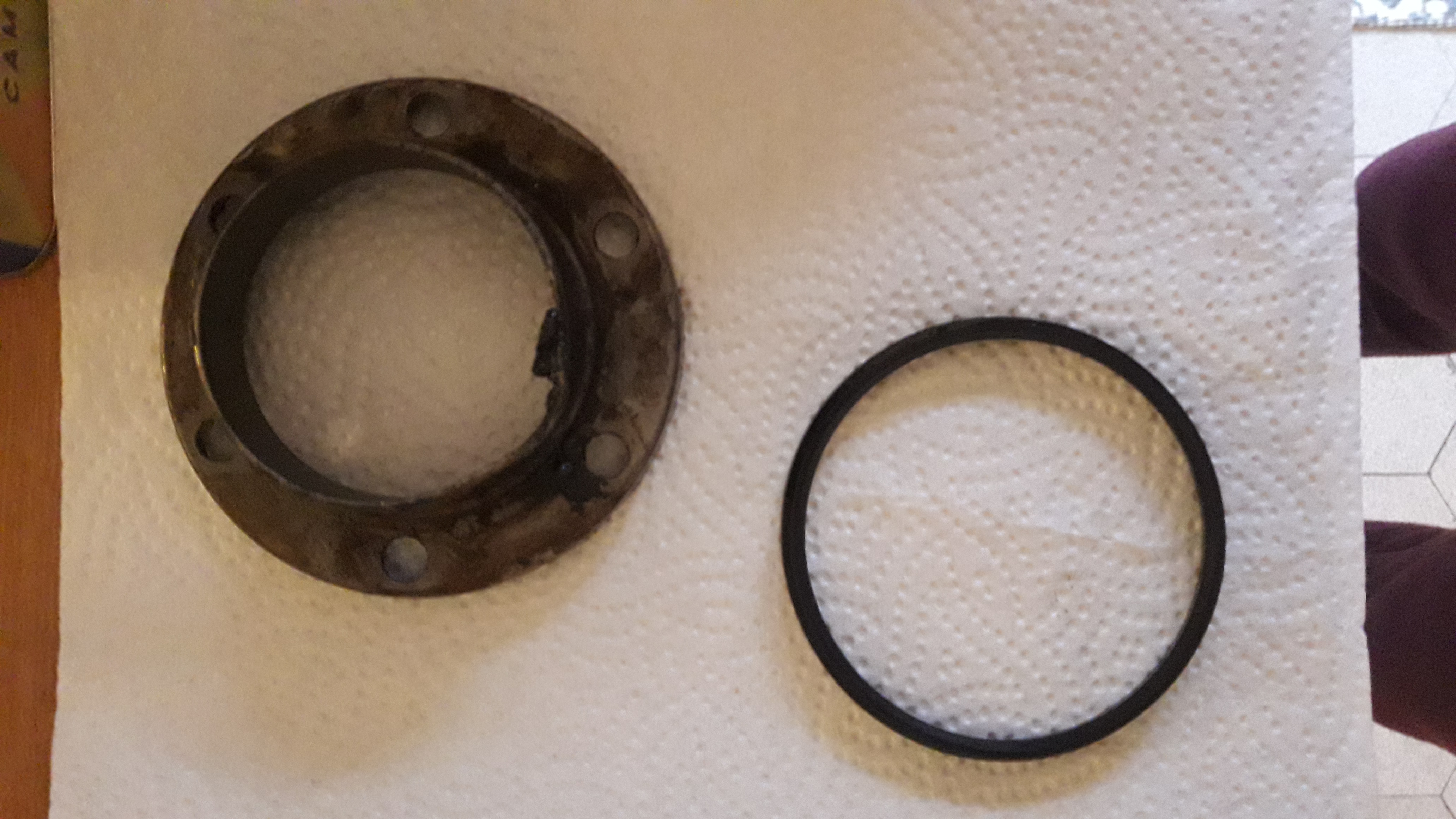

Die Dichtung hab ich gefunden. Nur das Blechteil nicht. Muss ich wohl aufarbeiten. Wieso wird denn der Manschettensatz ohne dieses Teil angeboten?
Quatsch ist das.

da vorne innen beim 16er gleich ist wie 14er innen kannst auch das Blech nehmen. Aber auch beim 14er bekommst das nicht mehr.
Hier mal Bezeichnungen / Links zu einem passenden Blech vom Porsche
https://www.kiwigelb.de/2015/07/19/die- ... ro-teil-1/

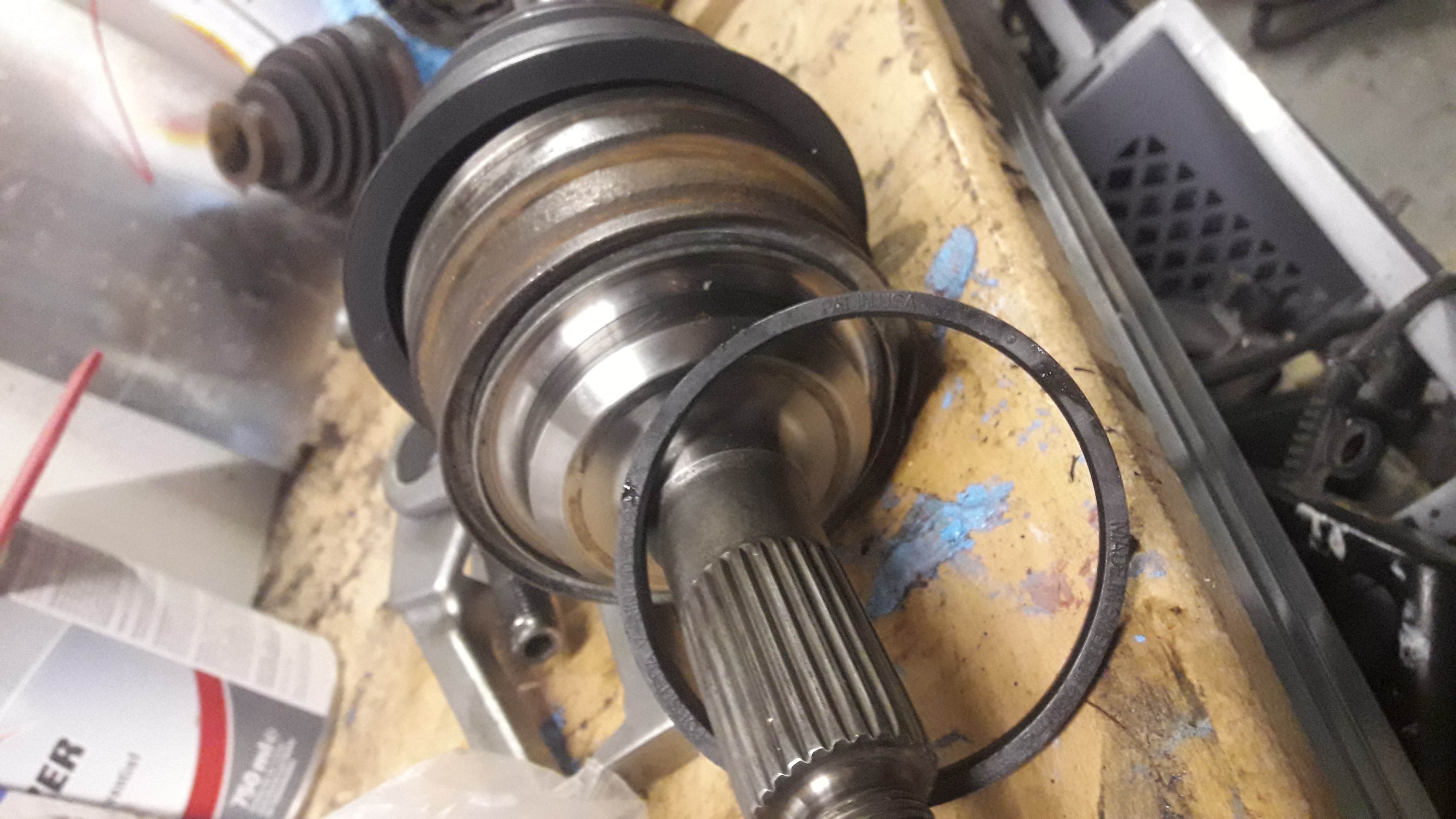

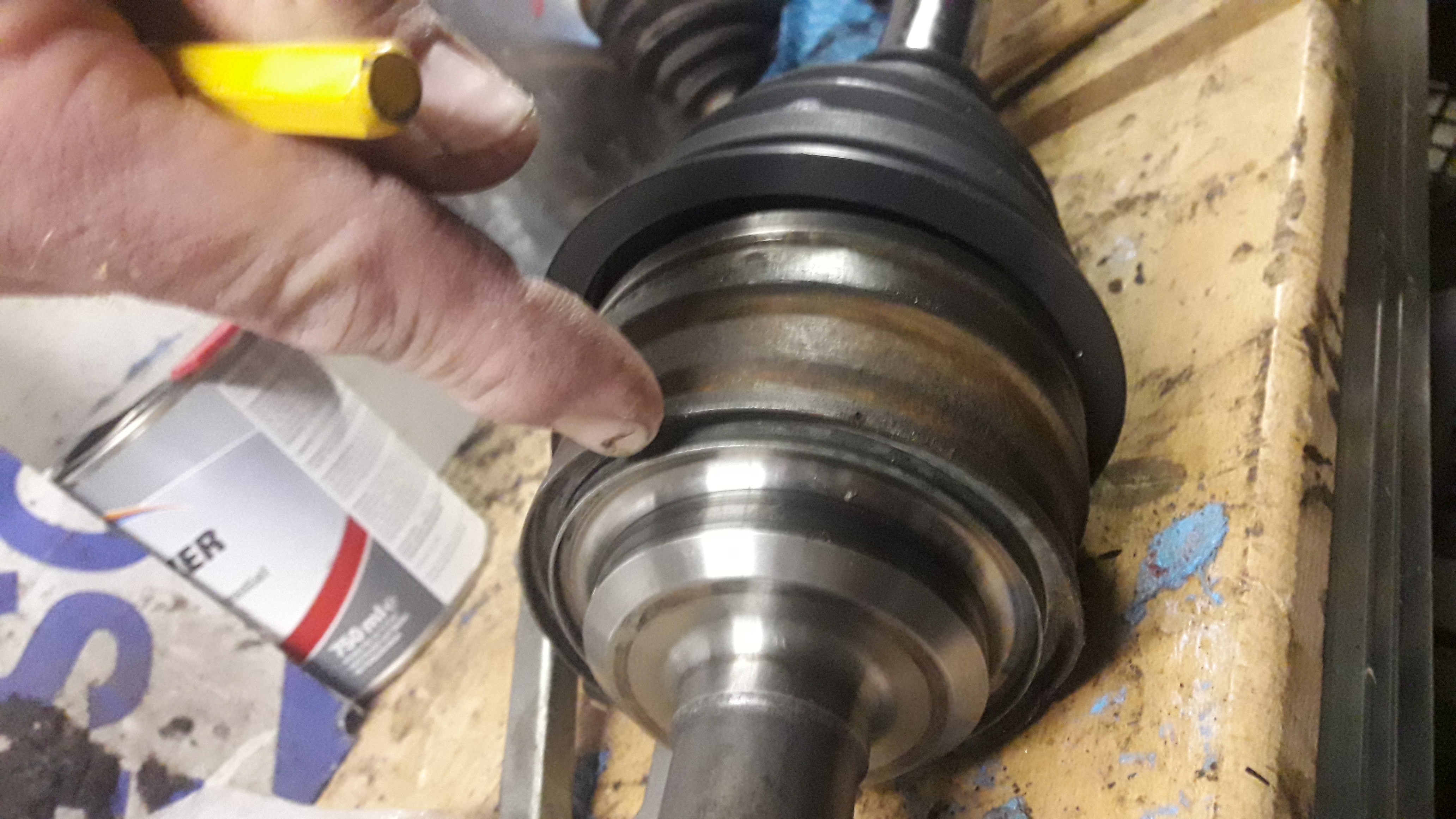

Beiträge: 909
Re: Dichtung 16" GLG vorne aussen
Du hast die verblüffende Fähigkeit Bilder und Beschreibungen mit kaum zielgerichteten Angaben zu bieten.
Wenn du genauer erklären würdest, wo der Dichtring eingebaut ist, täte man sich mit dem Helfen leichter. Bei dem Dichtring gehe ich aber von dem zwischen Gelenk und Radlagergehäuse (fälschlich von mir als Radnabe oben bezeichnet, aber von vielen als Achsschenkel bezeichnet) aus.

Den Ring mein ich...
