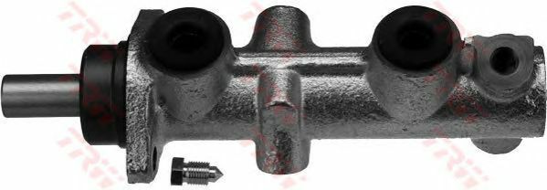

nicht weil ich Dir nicht glaube, aber was ist ein Zentralventil?
251611021K trw
251611021E trw
Äußerlich kann ich die nicht unterscheiden oder?

da kommt mir in den Sinn, daß vielleicht ein BMW Hauptbremszylinder geeignet sei könnte z.B:
mit Umbau des Bremslichtschalters natürlich.
Ist die Idee sinnvoll?
