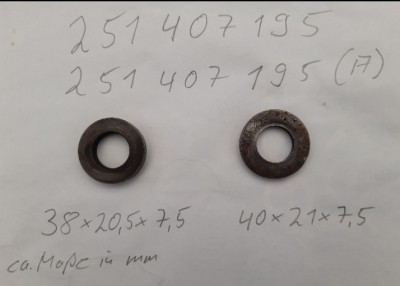

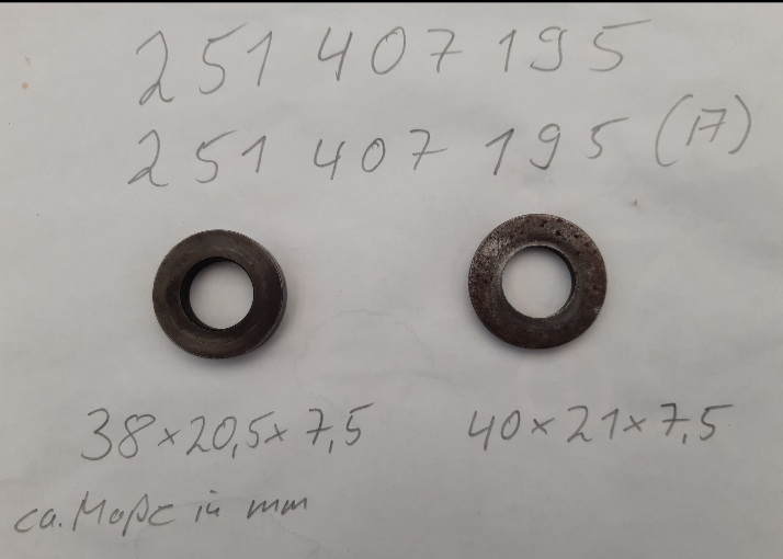

kennt vielleicht jemand die Scheiben mit der Sachnummer 251 407 195?
Dieses werden laut Ersatzteilkatalog unter der Sachnummer 251 407 195 jeweils
- an den vorderen Gelenkwellen zwischen Befestigungsmutter und Radnabe
und
- an den Radlagergehäuse unten zwischen Befestigungsmutter (Tragzapfen) und Radlagergehäuse
verwendet.
Jedoch habe ich zwei verschiedene Größen an meinem Fahrzeug.
38x20,5x7,5 mm und 40x21x7,5 mm
Leider bin ich mir nicht mehr sicher, wo welche Scheibe gesetzen hat.
Vielleicht kennt sich jemand damit besser aus und kann mir eine Hilfestellung geben.
Vielen Dank im voraus.
LG
Wolfgang

Bis Fahrgestellnummer 24-F-097 525 wurde unter die Mutter der Antriebswelle 251 407 195 verbaut, danach 251 407 195 A.
Ich hatte das gleiche bei meiner Doka, aber kann mich leider nicht mehr genau erinnern. Ich meine eine der beiden Scheiben hat besser unten an die ausgefräste Fläche vom Radlagergehäuse beim Traggelenk gepasst als die andere.
Leider klärt der Katalog hier auch nicht auf.
- Beiträge: 909
Re: Scheibe 251 407 295
Die 40mm sind die ohne A

Hallo.
Ich fasse kurz zusammen:
Dann gehören die 40mm Scheiben weiter unter die Radlagergehäuse (sind die dünneren) und die ab Fahrgestellnummer 24F-09752X geänderten 38mm (sind die dickeren Scheiben) zu den vorderen Gelenkwellen.
Danke Maalik und Joachim für die Unterstützung.
LG
Wolfgang
PS: Hatte mich bei der Maßangaben ein wenig verschrieben. Die 38mm haben wie angegeben ca. 7,5 und die 40mm sind die dünneren, ca. 5,5mm.
Hatte mich schon gewundert, ich war mir sicher dass eine der beiden dicker war als die anderen :)
