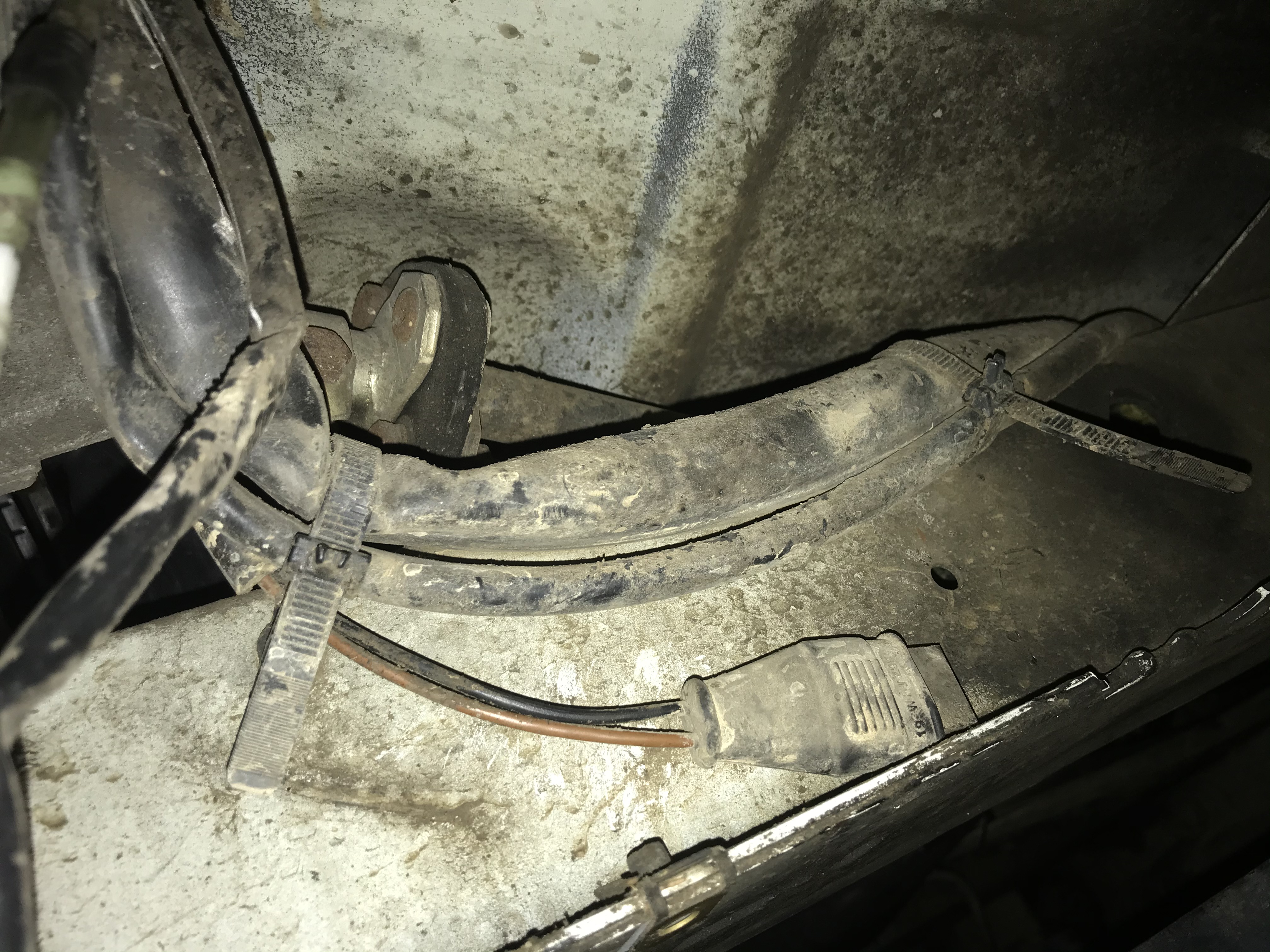

ich habe mal wieder einen mir unbekannten Stecker entdeckt. Habe den Wischwaschbehälter ausgebaut...dort findet sich dieser ungenutzte Stecker.
Kann mir jemand sagen was das ist?
Danke euch!

Moin Andi
Ich würde sagen ist für Zuschaltallrad.

der Stecker für den Zuschaltallrad sitzt aber eigentlich hinten am Getriebe, oder?
Hatte der vielleicht mal eine Scheinwerferreinigungsanlage?

ist recht wahrscheinlich Scheinwerferreinigungsanlage.
Aber der Rest wird nicht verbaut sein.
Die Österreicher haben damals alle Kabelbäume verbaut die auf Lager waren. Da war es denen völlig egal ob da mehr drin war als benötigt.

Die Kabelfarben Schwarz und Braun bestätigen Alexanders Aussage laut Schaltplan.

Ist vorne rechts, dachte hinten links.

Danke an alle für die Aufklärung!
Ich habe wohl wirklich einen Kabelbaum von der Resterampe erwischt...Tempomatstecker hab ich auch schon dank Alexanders Hilfe ausfindig gemacht
Und: Jetzt weiß ich auch wieder wo links und rechts ist...
