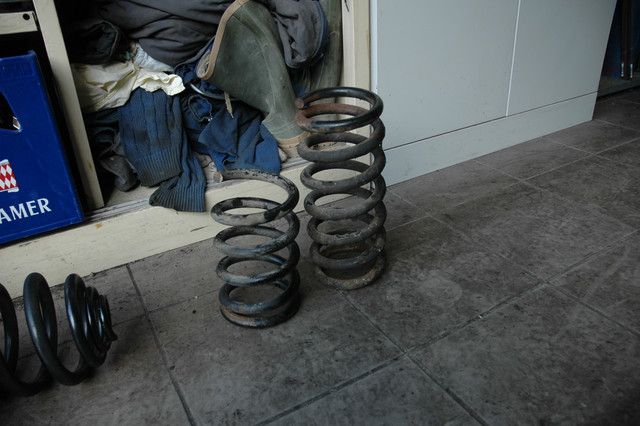

ich habe ein Oettingerfw liegen. Nein derzeit nicht zu verkaufen. Federn habe ich mal gemessen....muss ich aussuchen morgen tagsüber.
Du musst einfach mischen was es aktuell Gutes gibt. Das geht schon, wobei die ehemaligen Sachs Dämpfer die für Oettinger gebaut wurden, eine Klasse für sich waren. Im 2 WD mit WBX6 und auch ohne genial zu fahren. Top Straßenlage und trotzdem nicht hart....aber gibt es ja nicht mehr...

also der begrenzende Faktor wird die Länge des ausgefahrenen Dämpfers sein.
die Feder muss dafür lang genug sein und wenn sie gleichzeitig hart sein soll wird sich das nicht ausgehen!
ich hab mir mal einen tiefergelgten Syncro gekauft:
da standen die vorderen Querlenker in etwa waagrecht:
das hat ganz schön geklappert bei jeder Bodenwelle auf der Heimfahrt
wurde dann natürlich sofort rückgebaut:
