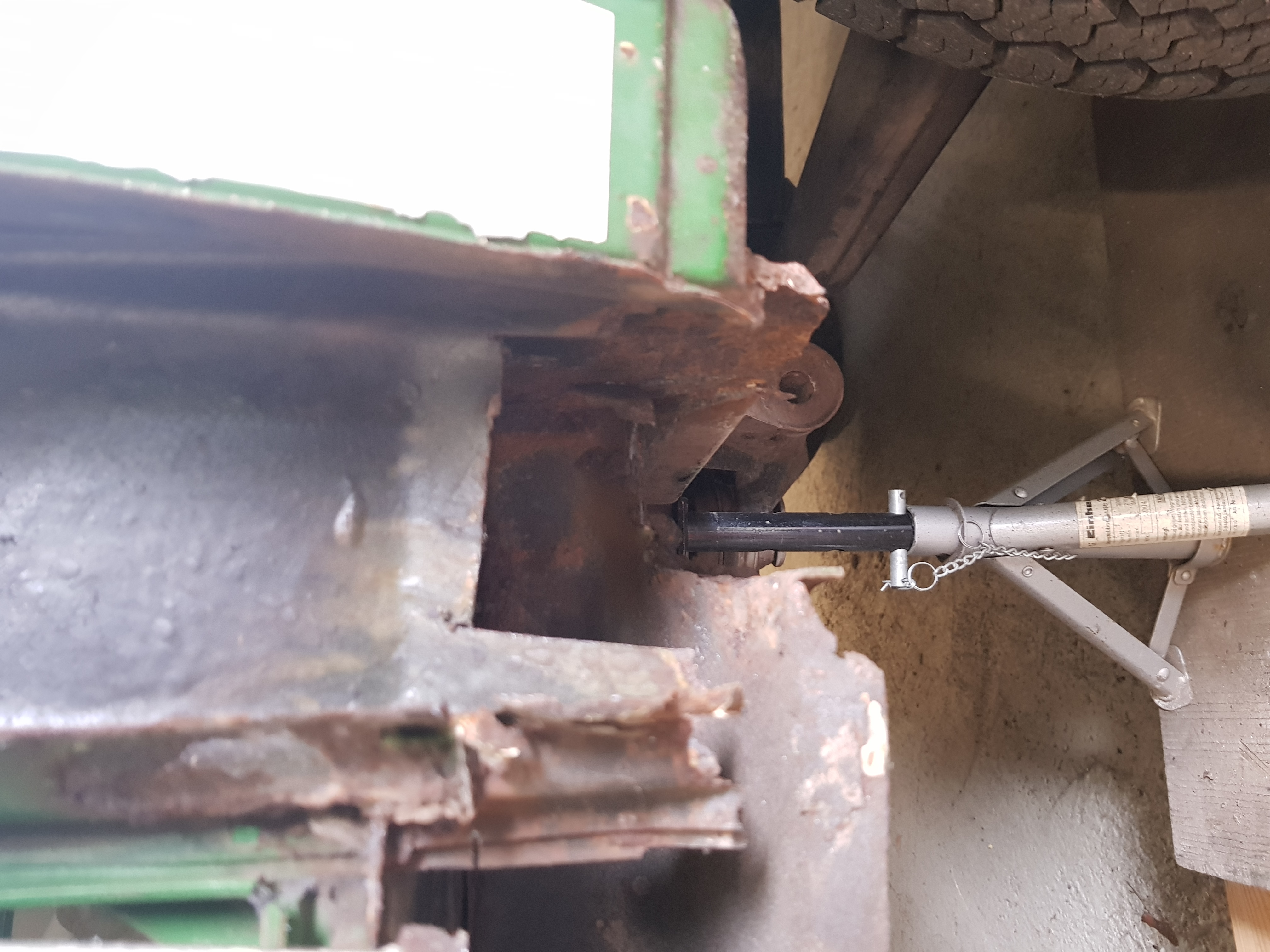

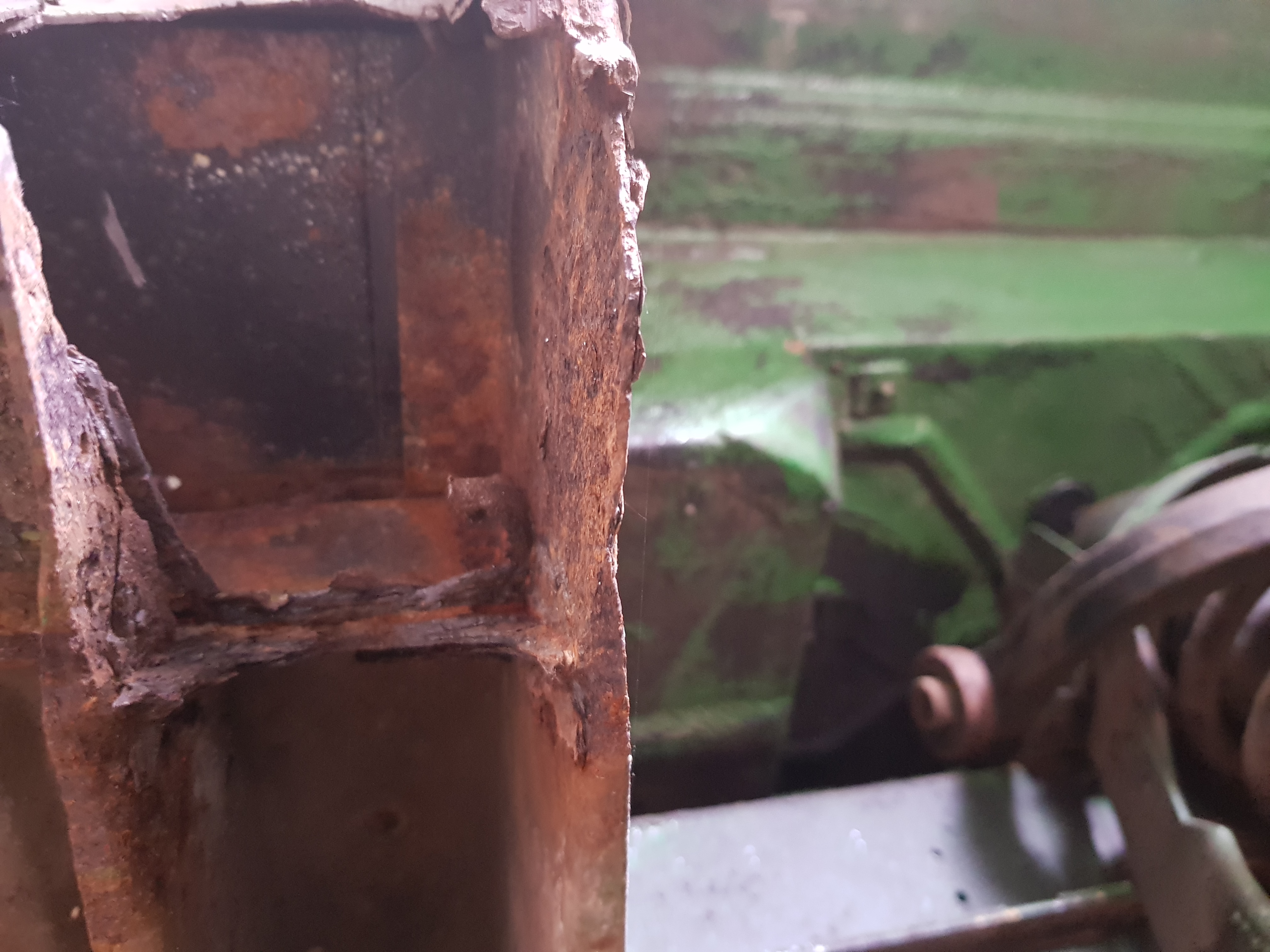

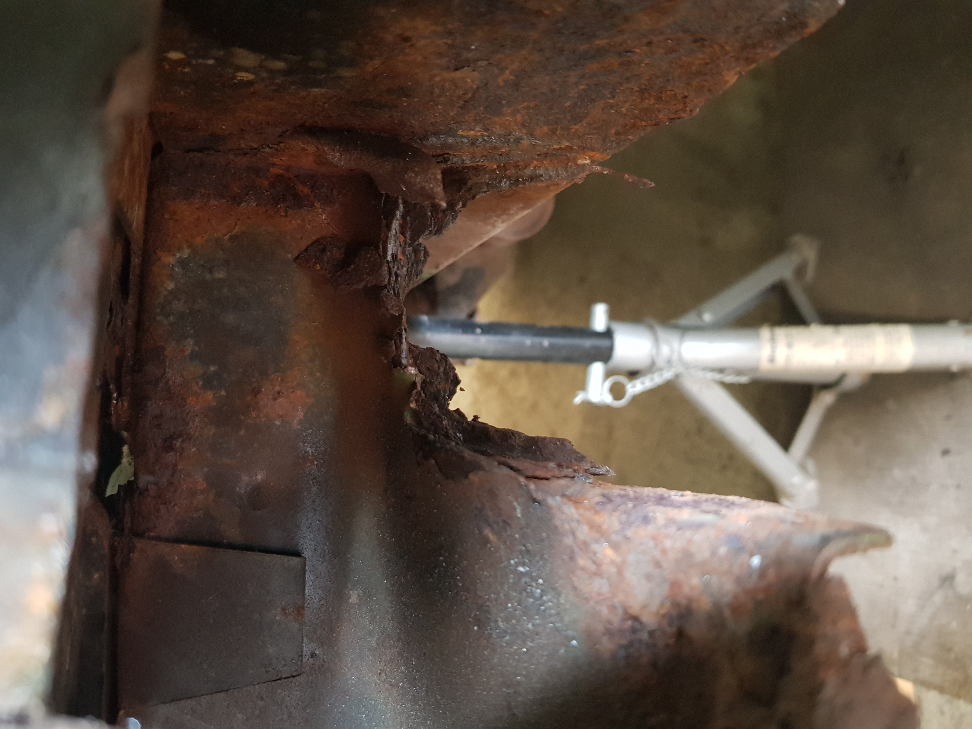

ich restauriere gerade meine 85er 14" VW Vorführdoka.
Allerdings finde ich nirgends nen gescheites Bild wie die Wagenheberaufnahme im vorderen Querträger mal gesessen hat bzw welche Bleche da noch wieder rein müssen.
Das ist der Istzustand kann mir da jemand mit Bildern weiter Helfen ?

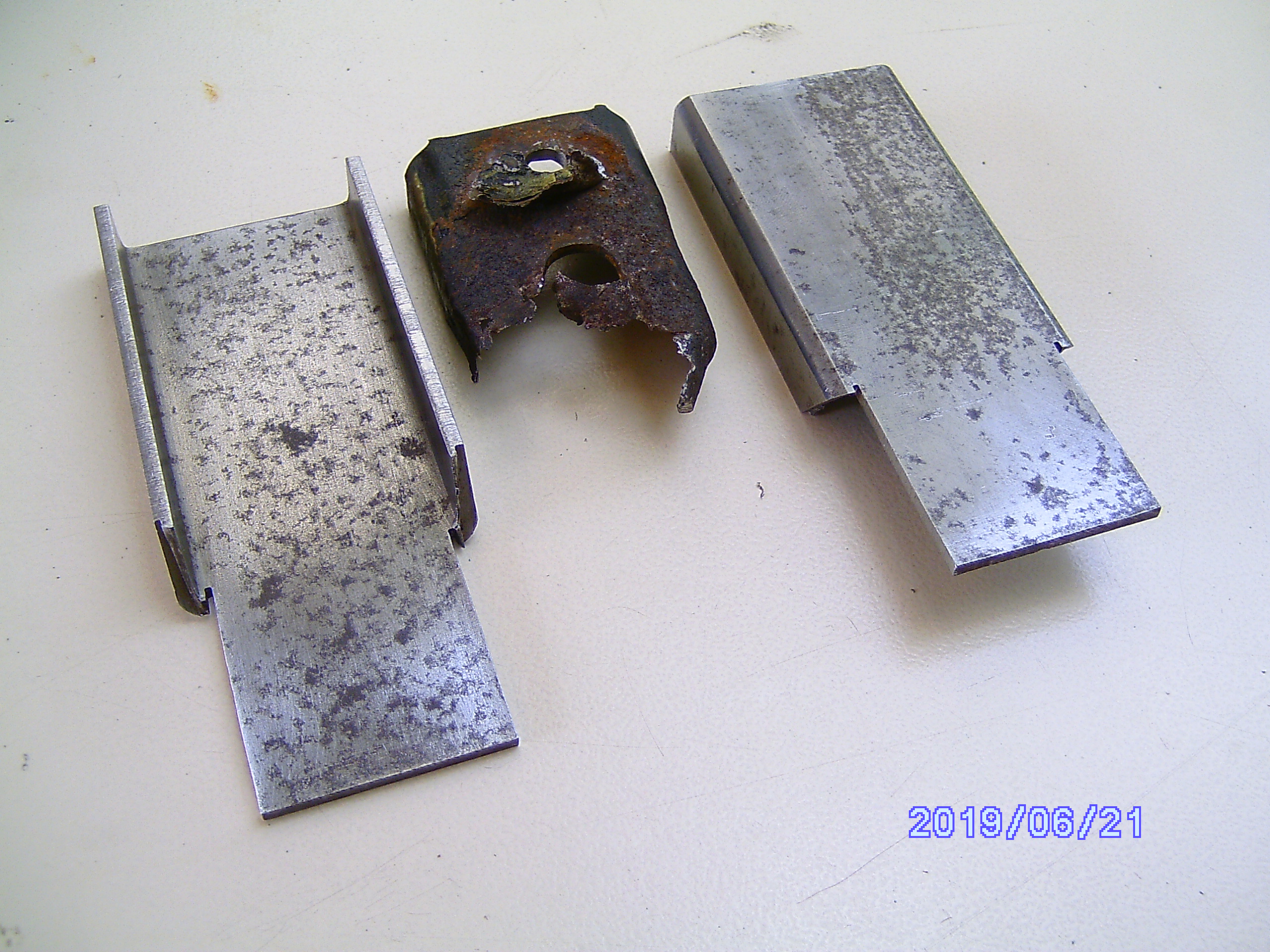

Re: Wiederaufbau Wagenheberaufnahmen vorne
So sehen die Teile aus. Die untere Abwinklung und die Rundung sind am Fahrzeug anzupassen. Wenn Du die zwei Teile wie auf dem Bild brauchst, schick mir eine PN, ich kann sie anfertigen.
In der Bildmitte ist der rostige Rest der originalen Wagenheberabstützung.
Da wird nix gekantet. Die beiden Teile werden aus einem 50x3-er Quadratrohr ausgesägt.
Der gerade "Blechlappen" wird später leicht abgewinkelt, entsprechend dem unteren Knick der inneren B-Säule. An diese wird das Teil angeschweißt.
Bei mir war das Teil mittels Lochschweißung befestigt.
Der auszurundende "Blechlappen" stützt sich gegen das Rohrstück des Wagenhebers ab und verstärkt / stabilisiert zusammen mit dem oberen, u-förmigen Teil die B-Säule beim Anheben des Fahrzeugs.
Von außen ist später nix mehr zu sehen - die Konstruktion versteckt sich in der B-Säule. Der untere Blechlappen wird letztlich zwischen den Blechfälzen eingebunden.
Man könnte den geraden "Blechlappen" zunächst auch unten rausschauen lassen und nach Abschluß aller Blech- und Schweißarbeiten die leichte Rundung für den Wagenheber-Dorn rausschleifen. Letztlich wird er Teil des unteren Blechfalzes.
Wichtig ist in diesem Zusammenhang, dass die teils dreifach übereinander liegenden Bleche stirnseitig gut verschweißt sind - was werkseitig leider nicht gegeben war -, so dass die Blechfugen schon schweißtechnisch vollständig geschlossen sind, damit keine Feuchtigkeit eindringen kann.
Ich hoffe meine Ausführungen sind verständlich.
