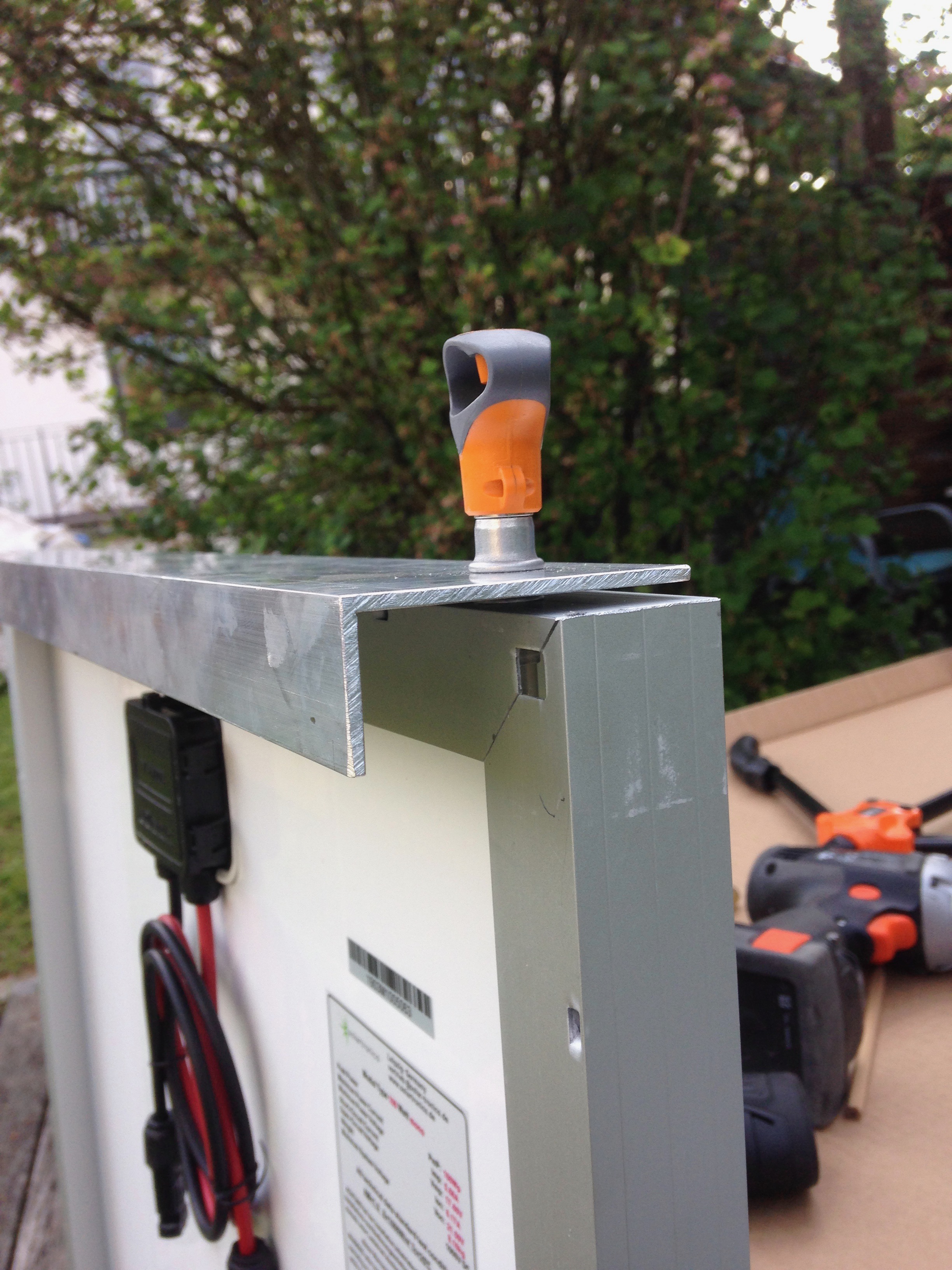

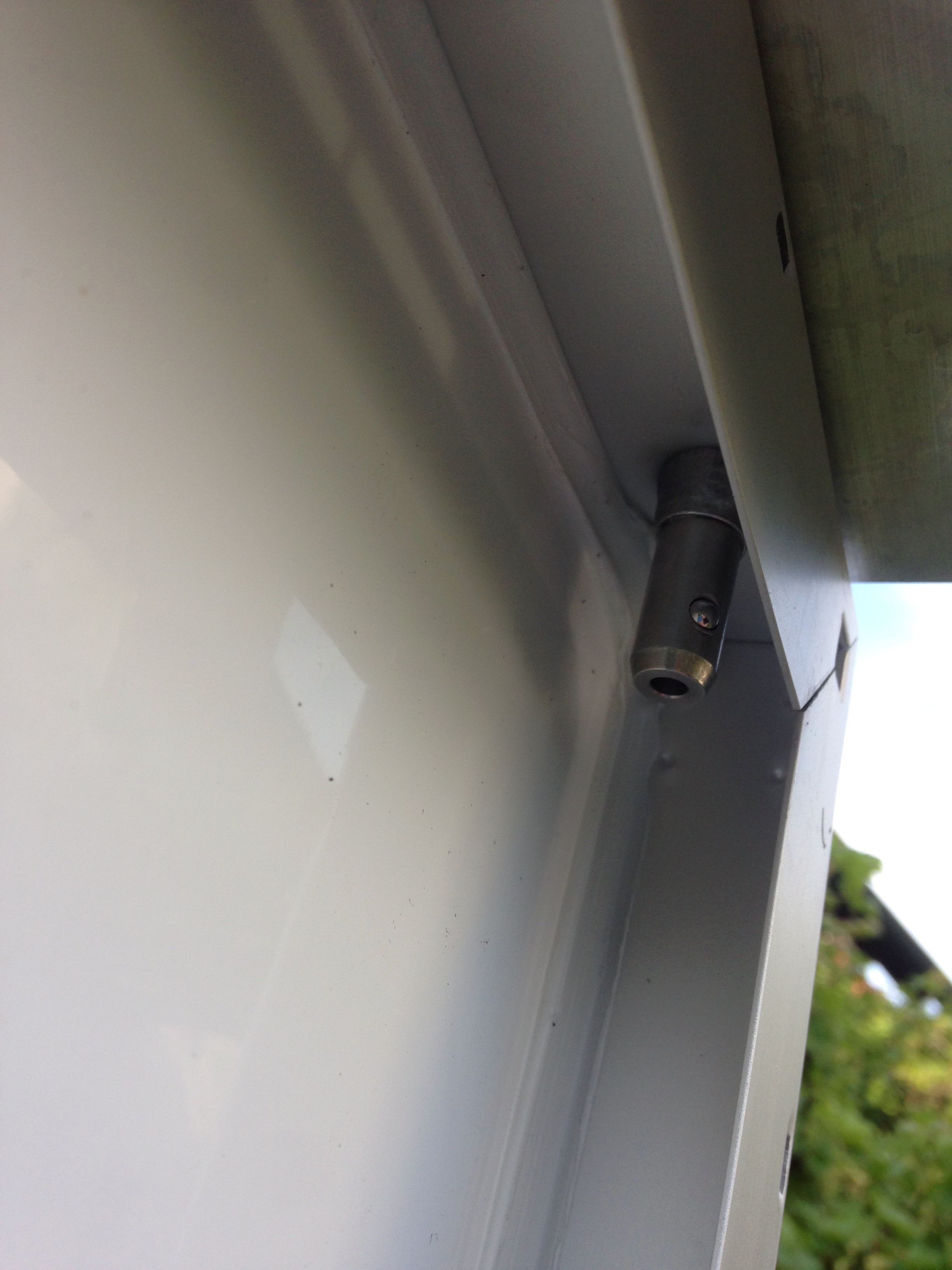

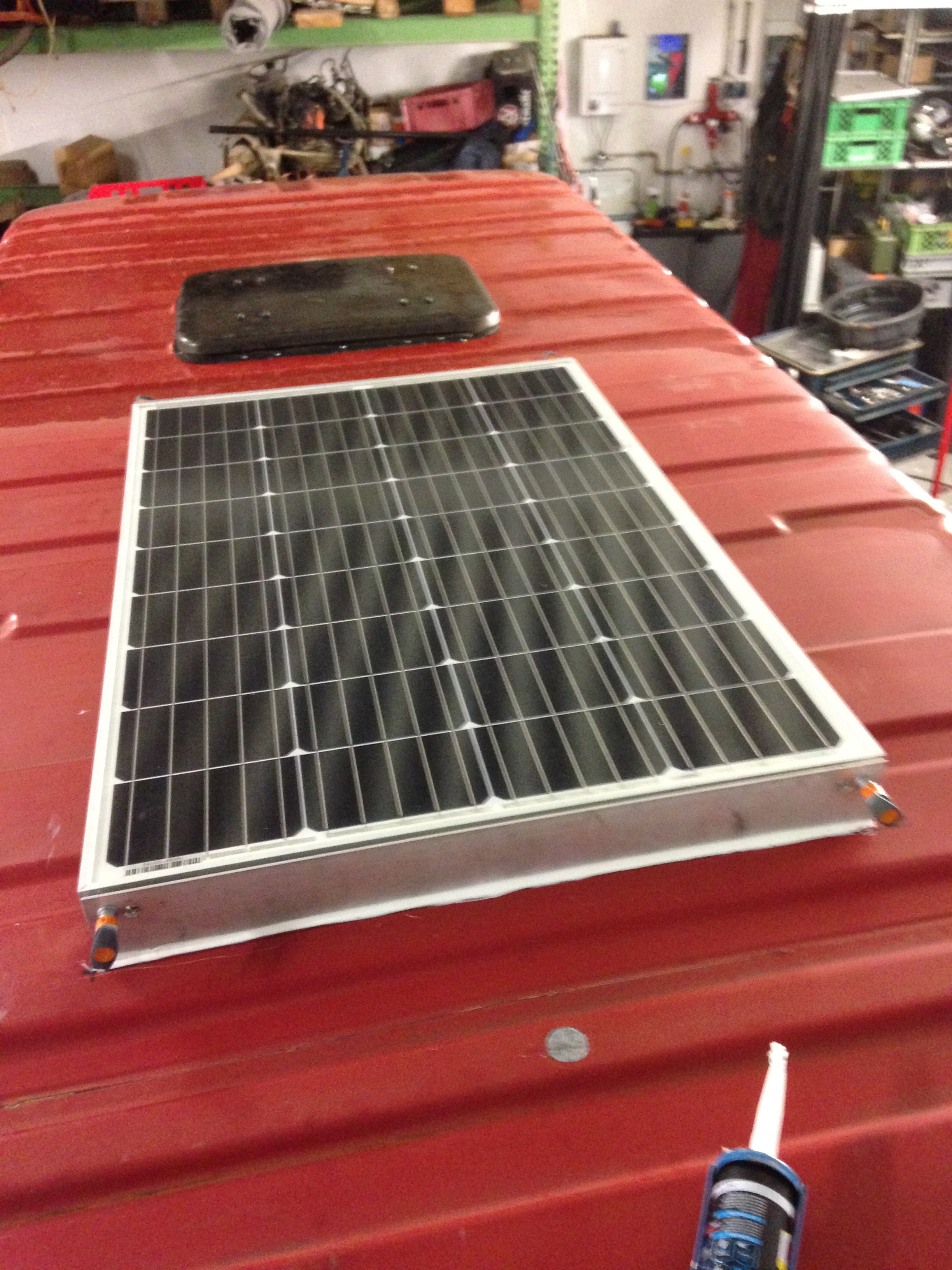

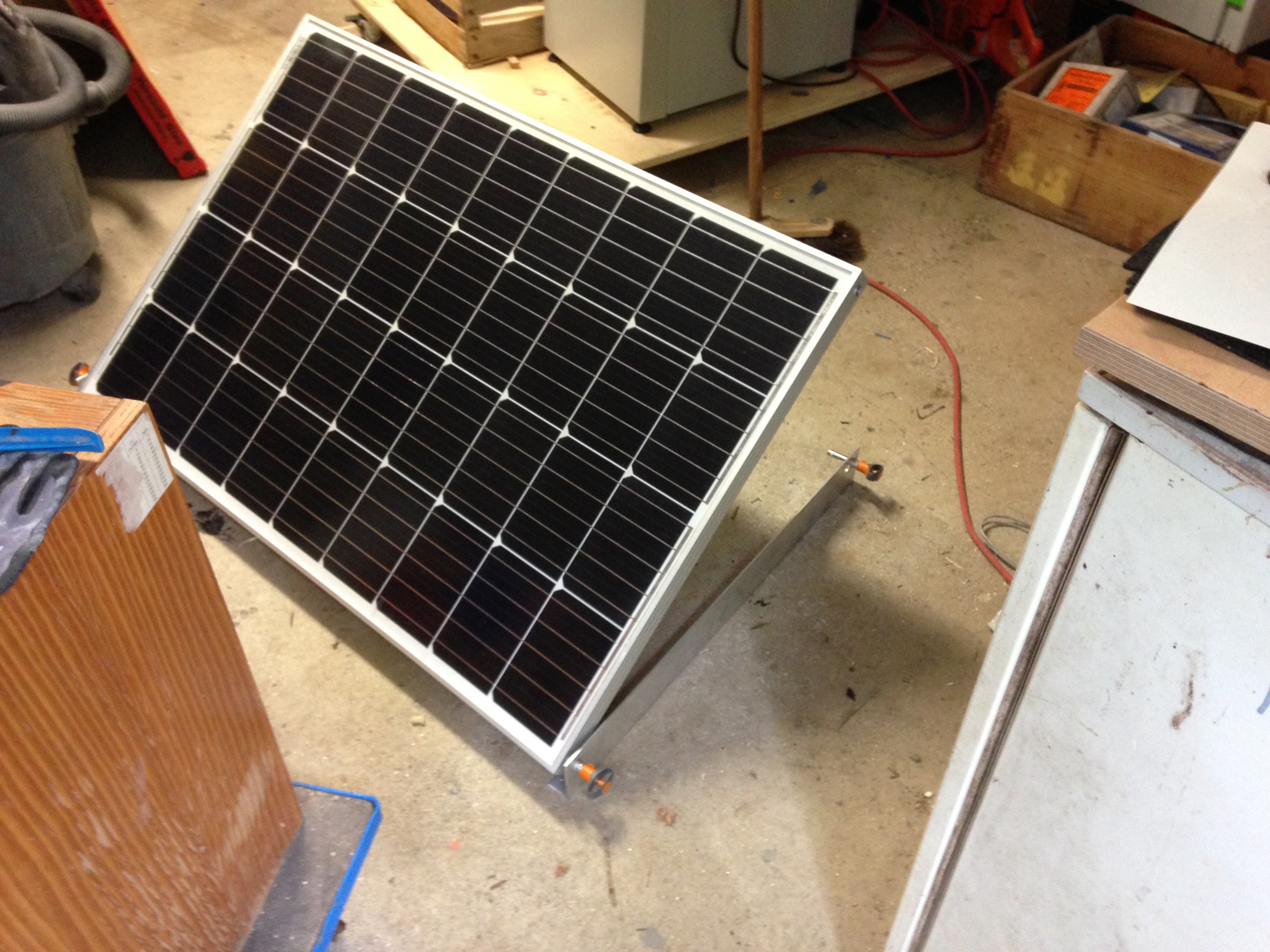

Zwar nur zu zwei Seiten klappbar, aber simpel.
Jeweils entgegengesetzt in die Profile eine Nietmutter und diese dann das Gewinde ausgebohrt, und dann mit Kugelsperrbolzen verbunden.
Eine seite rausnehmen und hochklappen oder beide Seiten raus und in die Sonne stellen.
