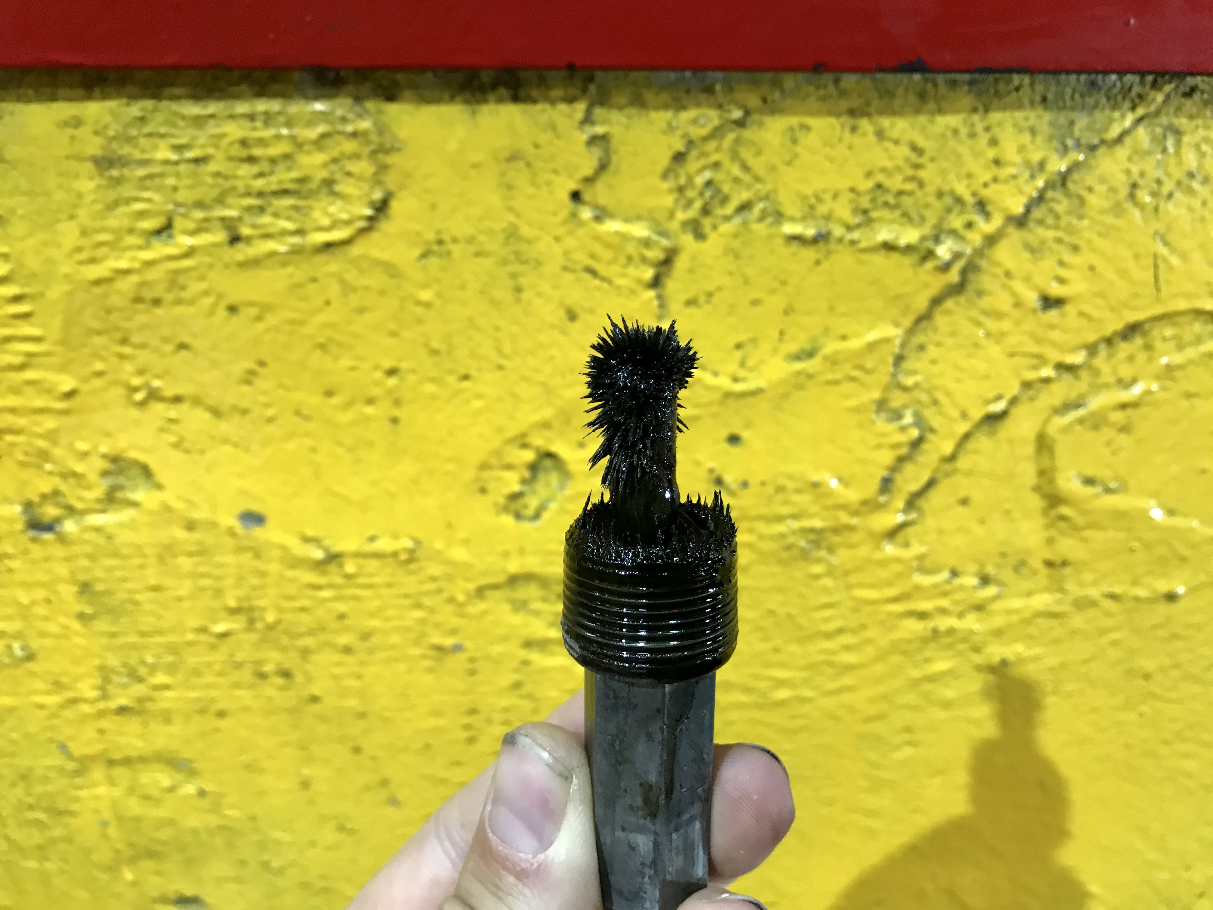

Gestern haben wir das Öl vom Vorderdiff. abgelassen und es war echt wenig drin, sah nach +- 300ml aus....
Am Magnet hing viel Abrieb aber keine Stücke. Laut Mechaniker ist sowas normal, für mich sah das nicht so gut aus, hab aber auch zum ersten Mal mit sowas zu tun. Siehe Bild:
Neues Öl ist drin und die Kardanwelle haben wir auch wieder eingebaut. Das Geräusch ist leider immer noch da.
Wir würden jetzt Pokern und die nächsten 3500km bis zu einem Bekannten weiterfahren und eventuell die Kardanwelle wieder ausbauen um das Diff zu schonen. Die nötigen Teile würden wir zu unserem Bekannten schicken lassen und da dann das Diff überholen lassen.

für ein Vorderachsgetriebe ist der Abrieb unnormal.
Im Vorderachsgetriebe laufen nur Kegelrollen und Kugellager.
Ich kann dir gerne alle Lager und Dichtungen zusammenstellen.
