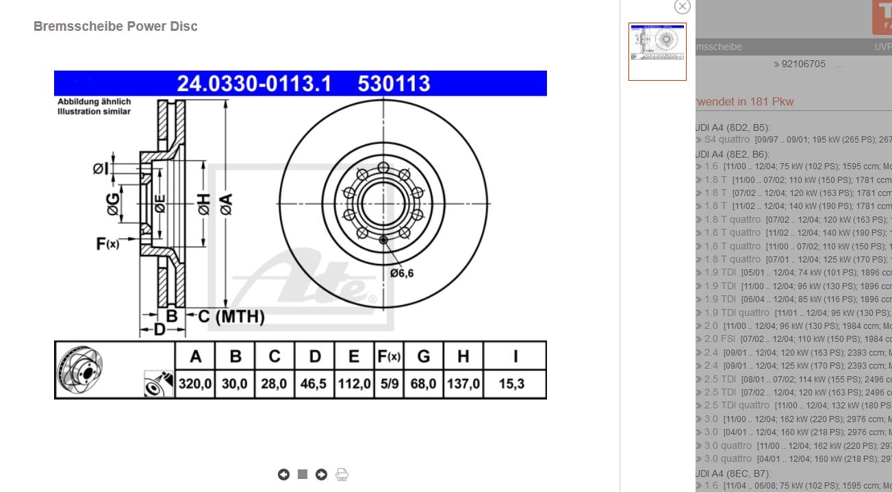

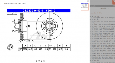

Ich baue grad auf ne 320er Anlage um
Sättel: ATE 973/974 *alte Version" (ATE Nummer 11.9606-9965.2)
Scheiben:
8E0 615 301 AD
24.0130-0113.1
Beläge:
4B0 698 151 AD
13.0460-7166.2

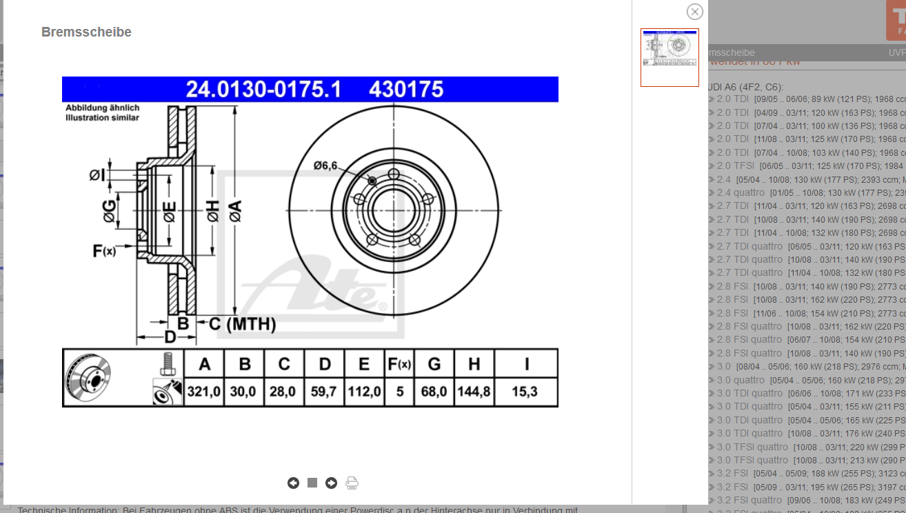

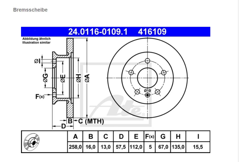

Kp ob es jemand interessiert, aber ich find die Bremsscheibe von ATE 981/982 interessant die Scheit von den Abmessung sehr ähnlich wie die T3.
T3 Syncro Bremsscheibe
ATE 981 Bremsscheibe
ATE 973 Bremsscheibe
