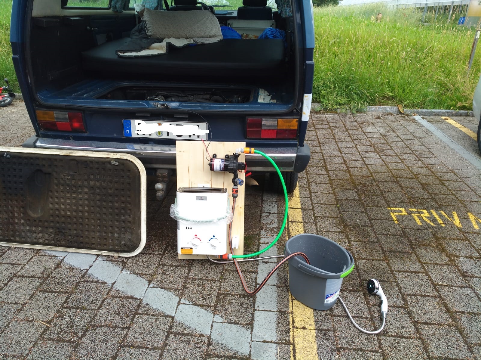

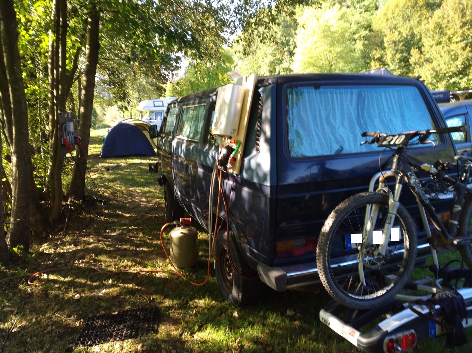

Nach knapp 2,5 Jahren gibt es übrigens den ersten Prototyp. Und ich muss sagen, der Charme von warmem Wasser ist schon vorhanden :)
Falls jemand gern genauer Infos möchte, einfach melden dann schreib ich das mal kurz zusammen.
- Beiträge: 701
Re: Campingdusche für Warmduscher (mit Durchlauferhitzer)
Nett der Prototyp.
Stellst du dann die ganze WoMo-Technik auf Gas um oder nimmst du die Gasflasche nur wegen duschen mit?
Ich denke mir, im Sommer bräuchte man nicht unbedingt eine Warmwasserdusche. Im Winter wär`s nett, aber dann bräuchte man auch eine dauerhaft zu betreibende Standheizung. Geht fast nur mit Gas.
Und auch das Problem mit gefrierendem Wasser stellt sich dann. Wie machst du`s mit den Tanks?
aktuell nutze ich die 2kg campingaz butan flasche wenn ich unterwegs bin. will aber längerfristig auf ne 2kg propan handwerkerflasche umstellen. dann für die dusche und den mobilen gasherd. die Dusche ist es mehr für die Übergangszeit Frühling / Herbst oder bei schlechtem Wetter (Regen) im Sommer. und da braucht man doch auch öfter die standheizung als man denkt. im Winter bin ich eh nicht mitm t3 unterwegs. und falls es mal nen winterbus (t4) gibt müsste der tank halt in den Innenraum. bis es da mal gefriert dauert es schon ne Weile und bei wintercamping brauchts eh ne standheizung.
