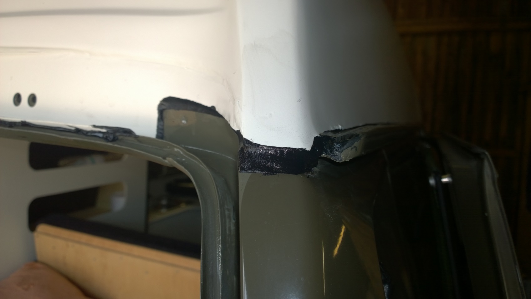

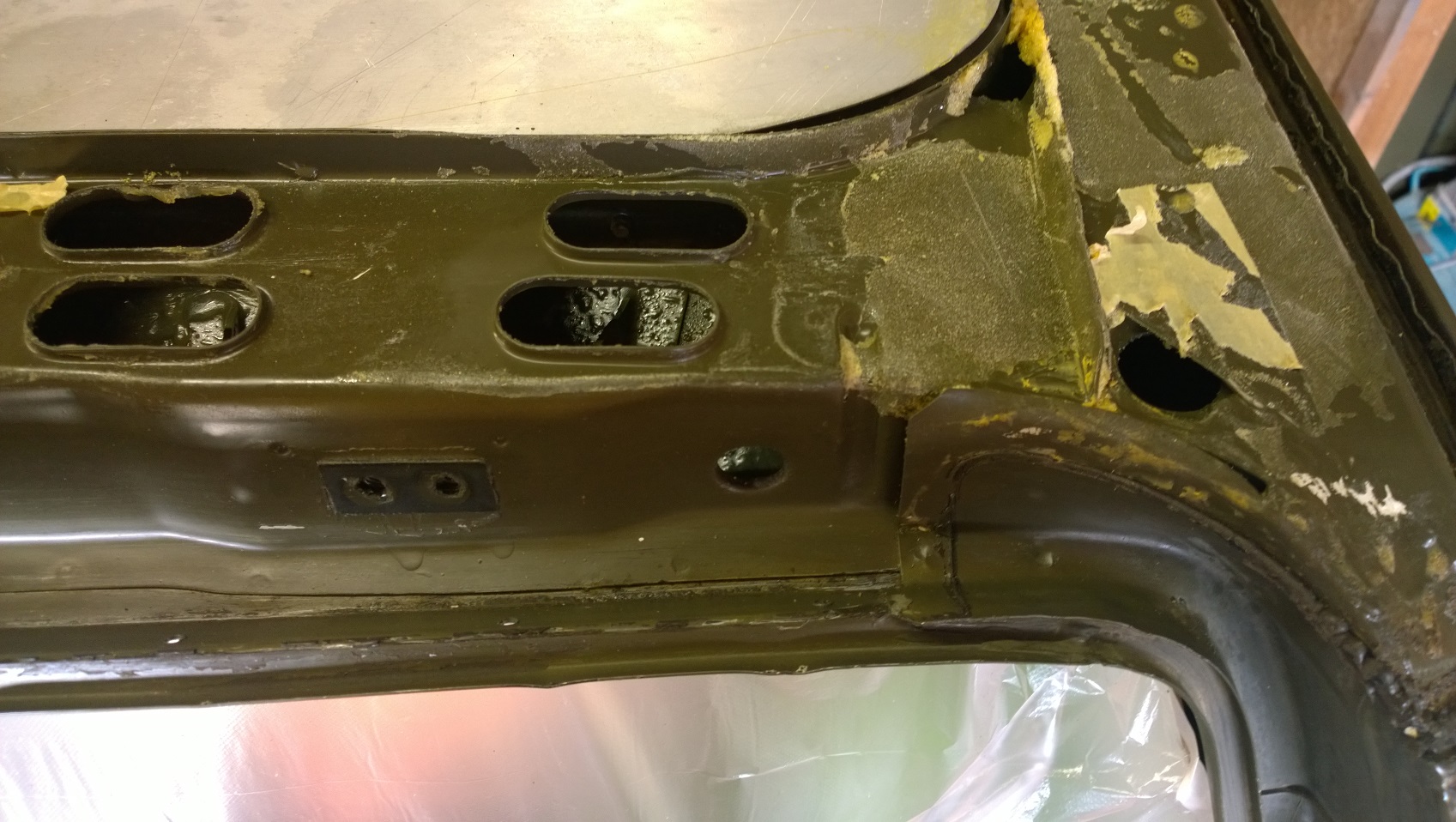

user326
Re: Posthochdach demontieren

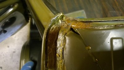

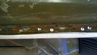

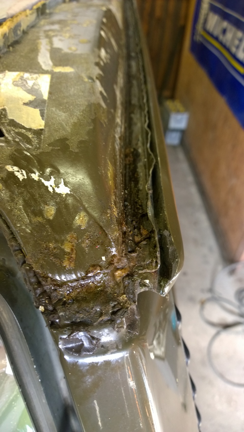

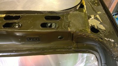

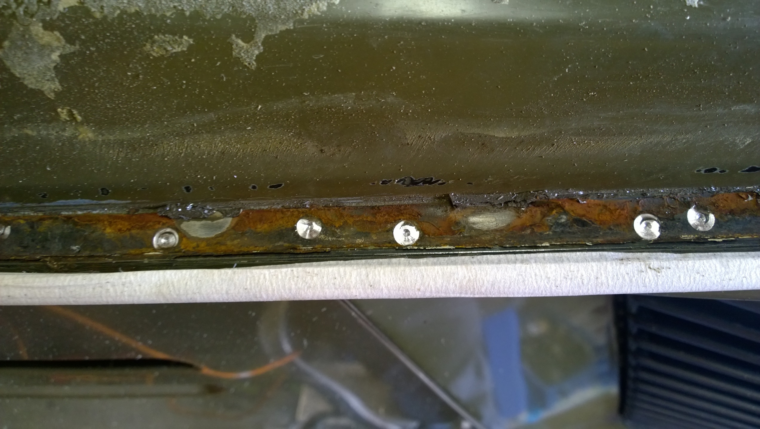

Also auf den Bildern sieht das schlimmer aus als es war. Vieles der braunen Masse ist Hohlraumkonservierung.
-Halteleiste habe ich rausgebohrt und entfallen lassen
-Unterhalb der Halteleiste war nur sehr wenig Rost, diesen entfernt
-Vorne Li/Re am Bereich A-Säule musste ich etwas kräftiger Entrosten ca. 10cm, aber von Blechen einsetzen noch mindestens 10 Jahre entfernt gewesen
