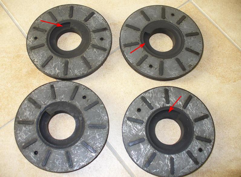

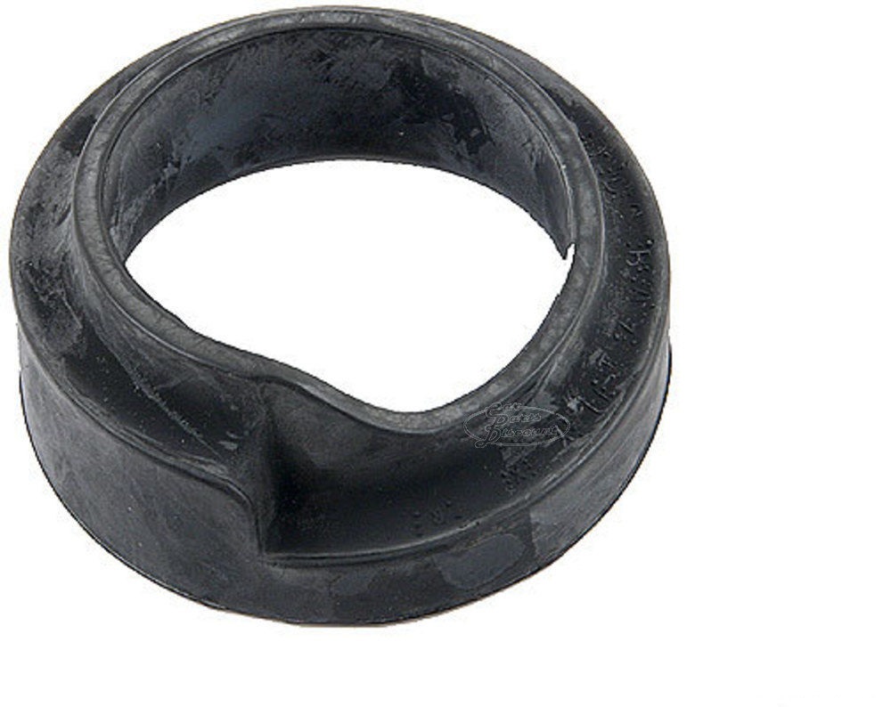

für vorne gibt es bei Mercedes etwas fertiges:
Teilenr. lautet 108.325.01.85.
Kostete damals 17,81 Euro + Mwst / Stück
Die Teile gibt es in 18 / 24 / 30 mm Stärke, die og. Teilenr. gibt die 30 mm Stärke an

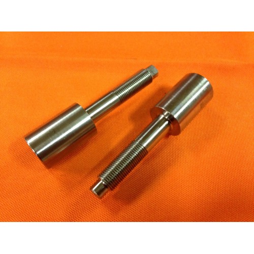

Die Hülsen für die Stoßdämpferverlängerung kann Dir jeder drehen.
Die aufschraubbaren Aufsätze gibt es fertig zu kaufen.
Auch für hinten gibt es was fertiges. Ich hätte auch noch zwei neue
schlagfeste "Kunststoffscheiben" von je 40mm abzugeben...
