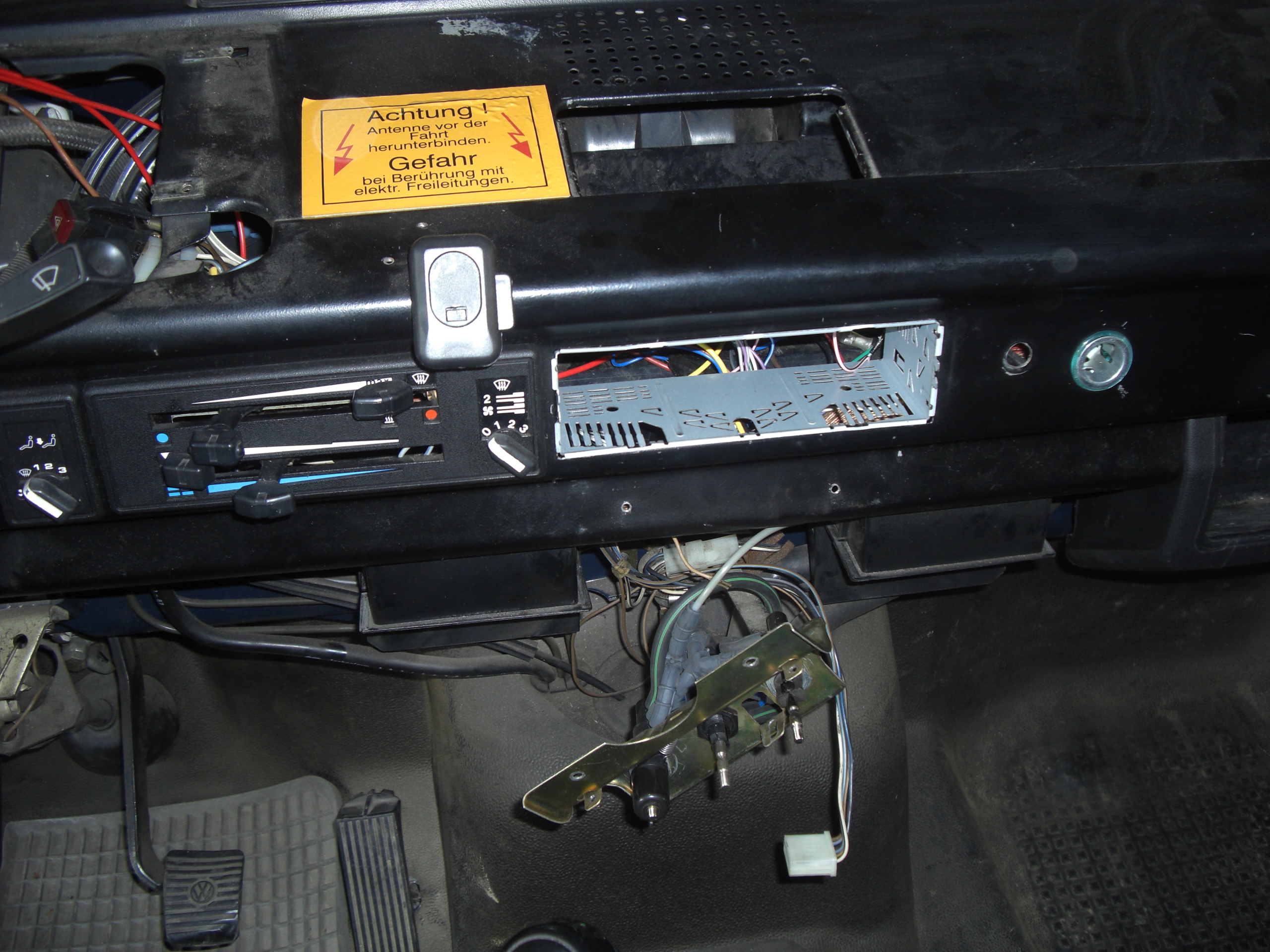

Hallo miteinander,
Beim Ausbau des A-Brettes bin ich an dem trapezförmigen KU-Teil zw. Bord und Tunnel, in dem auch die Sperrenbetätigung sitzt, ins Stauchel geraten. Wie bekomme ich dieses Teil gelöst. Schrauben sind scheinbar keine vorhanden. Es scheint irgendwie geklipst zu sein. Die Knöpfe der Sperrenbetätigung sind abgeschraubt, die Sperrenblende samt Halter gelöst.

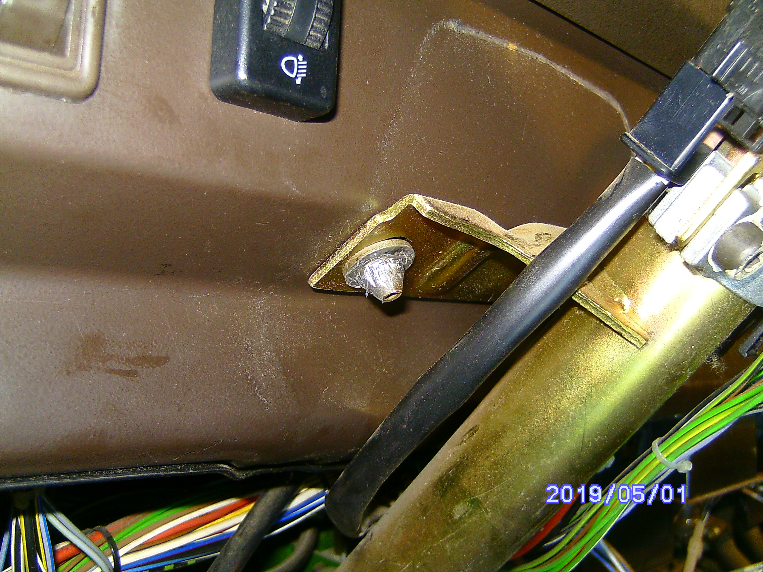

Danach wartet noch das Lösen der Abeißschrauben an den Stegen der Lenksäule. Was ist besser und einfacher Aufbohren oder Rohrzange oder was noch?
Alles andere ist schon gelöst und ausgebaut, Foto kann ich morgen machen.

ja ist seitlich geclipst und manchmal Recht störisch.
Die Schrauben gehen mit einer guten Rohrzange prima ab.

ich schau nachher Mal ob ich dir die Stelle fotografieren kann.
Zu den Schrauben, da scheiden sich die Geister zwischen Diebstahlschutz und definiertem Drehmoment um der Lenksäule das verschieben bei einem Unfall zu ermöglichen.
Die Schraube gibt's noch neu, sprich reinschrauben und anziehen bis der Kopf abreißt Die Nummer ist:

Handschuhfach ausbauen, rechts und links greifen, ein wenig nach außen ziehen und dann nach hinten.
Die Nasen sind nur außen, nicht innen.

Danke für Eure Beiträge, ich werde es gleich mal probieren, Handschuhfach ist schon ausgebaut.
Re: Ausbau Armaturenbrett
So, die Blende ist ab. Eine Nase hatte leider schon gefehlt - die hat wohl der Campingausbauer auf dem Gewissen - ist aber wohl verjährt .
Jetzt kämpfe ich noch mit diesen Abreißschrauben. Da das Teil konisch ist rutscht jede Zange ab. Das Lösen per Meißel hat nicht funktioniert. Wie machen das die Profis?
Wenn ich von unten aufbohre befürchte ich, dass das restliche Gewinde in der ?angeschweißten? Mutter stecken bleibt und gar nichts mehr zum Packen übrig ist. Oder sind die Muttern doch nicht angeschweißt? Und ich könnte es per Gripzange nochmals von oben probieren?

Mit einer guten Wasserpumpenzange (Knipex) oder mit einem scharfen! Meißel.
Leider stört der Winkel am Halteblech beim Ansetzen meiner größeren Wasserpumpenzange.
Ist das oben eine geschweißte Mutter, wie ich vermute? Möchte da keine ungeeigneten Versuche starten.
Der Meißel war schon recht scharf - aber der Drehhebel ist bei soetwas auch nur winzig.
Verstehe auch nicht weshalb das bei VW unbedingt eine Abreißmutter sein musste .
