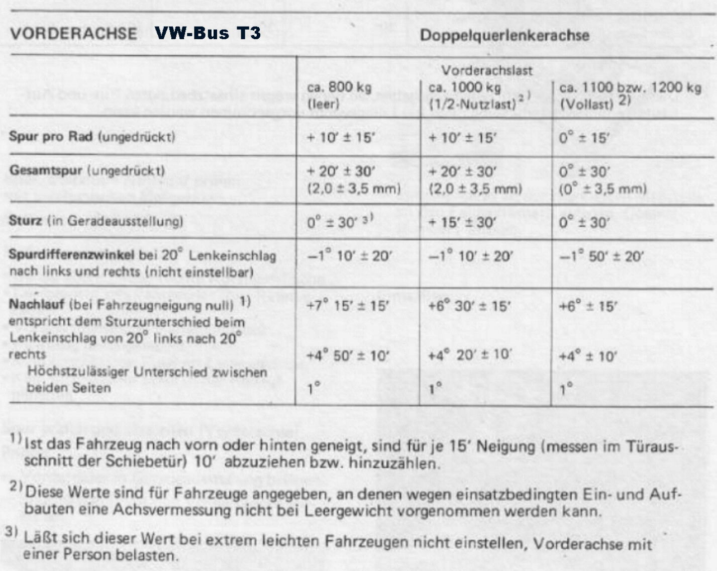

Re: Achsvermessung / Spur einstellen
hallole;
nach meinem Bigfoot-Umbau war der Bus zun Vermessen, und lief einfach nimmer geradeaus.
1. mal Nacharbeit,... nicht viel besser / Lenkrad mußte immer gehalten werden.
2. mal Nacharbeit,... wieder nix besser, Werte der sollten anscheined den Vorgaben entsprechen...
Dann bin ich auf die Suche gegangen und habe in der geschäftlichen Tecvhnik-Hotline einen gefunden mit dem Schatz des Wissems beim BG.
Von dem habe ich die Auskunft bekoimmen die orginalen VW-Einstellewerte zu benutzen.
Da gibt es 3 verschiedene Möglichkeiten, je nach Beladung !! ( 800/1000/120kg Achslast vorne )
Die Daten die in den Datensammlungen der Achsprüfstände dabei sind, beruhen normal immer auf LEER
Mein Syncro wurde dann beim virten Mal auf max-/ 1200kg Achslast eingestellt.. und siehe da: alles ok.
Der Bus hatte freihändig wieder einen sauberen Gerdeauslauf.
Gruss Claus

- Beiträge: 894
Claus,
ich glaube mit den Daten für den 2WD ist im Syncro-Forum nicht unbedingt geholfen.
Bei einem Frontantrieb und einem Allrad sind die Verhältnisse etwas anders. Zusätzlich geht der Einfederungs-/Höhenzustand bei der Aufhängung des Syncro deutlich in die notwendige Einstellung ein. Und wenn man einen T3-Syncro nach 2WD-Daten einstellt, dann ist das Ergebnis absolut nicht passend. Bedingt durch die Frontantriebskomponente des Allrad braucht der T3-Syncro in allen Einfederungszuständen negative Vorspur. Anders kommt es z.B. zum Verschleiß auf den Außenschultern der Reifen.
Eine Zusammenstellung aus originalen VW-Daten findet man in den originalen Reparaturleitfäden oder z.B. da: http://www.t3-pedia.de/index.php?title= ... instellung.
Andreas,
der Dackelgang führt aber zu Verschleiß an einem Vorderrad außen und beim andern innen und Reinhold hat beidseitig außen.
Andreas,
