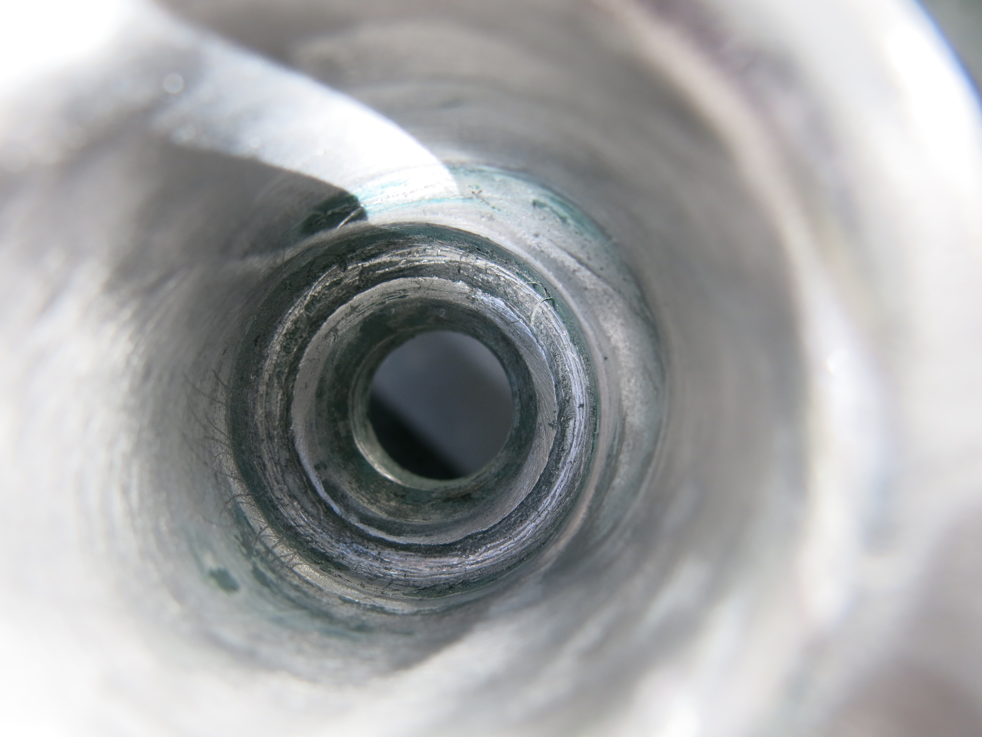

Noch eine Frage zur Befestigung.
Ist klar:
Kegelbund für Atiwe, VW Serien Alu, ARC
dagegen:
Kugelbund für Ronal, Projekt 2, Mefro
Was meint ihr zu abgebildetem Lochbild, hat da jemand fälschlich mit Kugelbund angeschraubt?
Schaut mir so aus, der Rand ist doch aufgetrieben.
Kann man das reparieren oder ist die Felge Schrott?
Wahrscheinlich mach ich mir wieder zuviele Gedanken, andere würden anschrauben und fertig.
Danke
