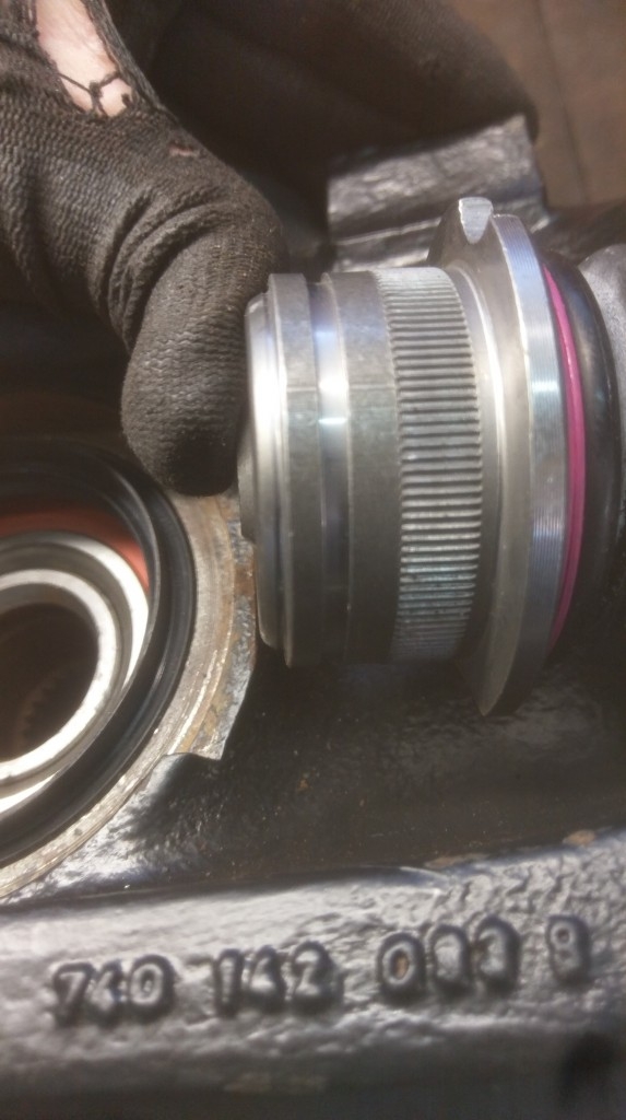

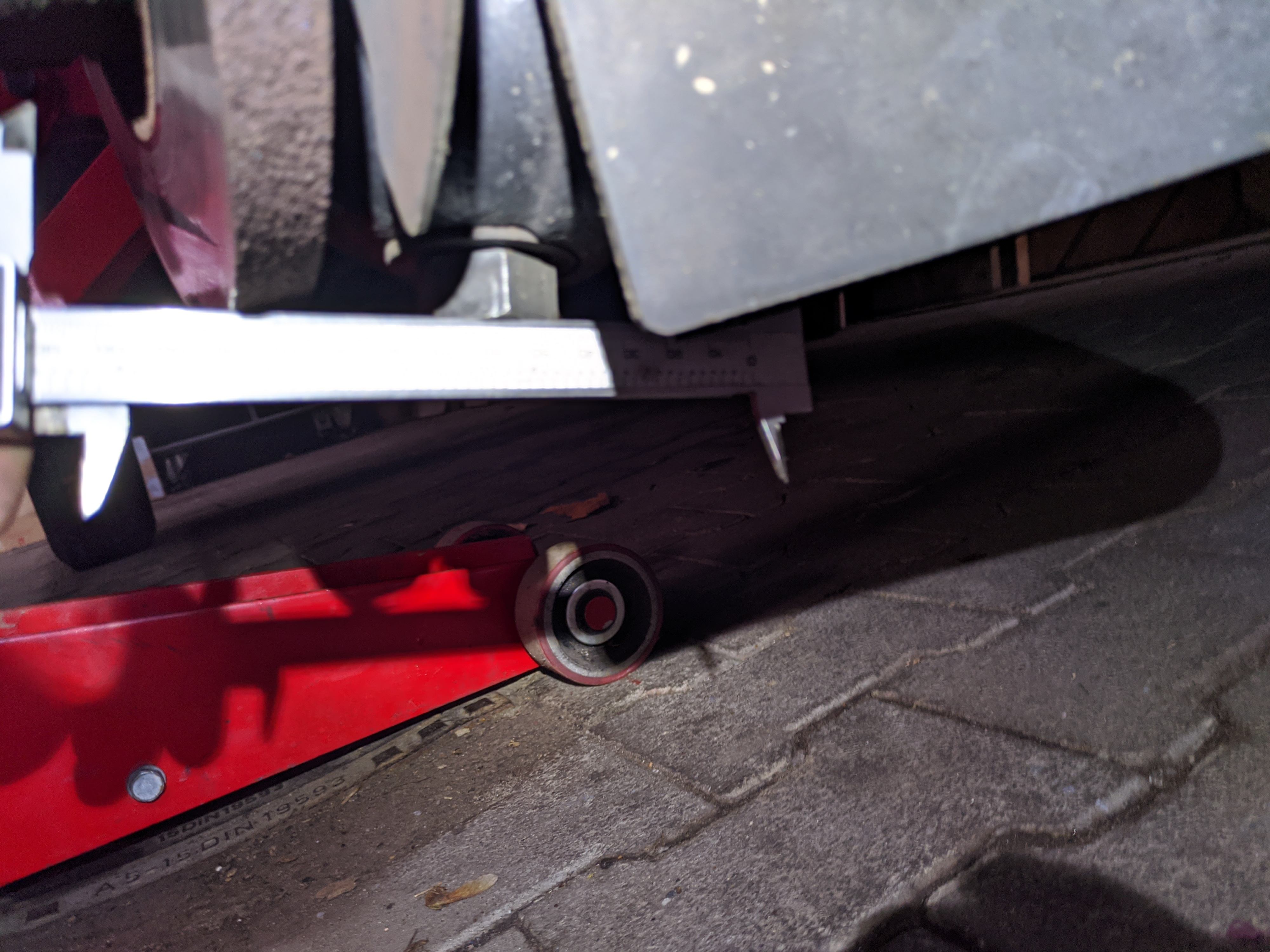

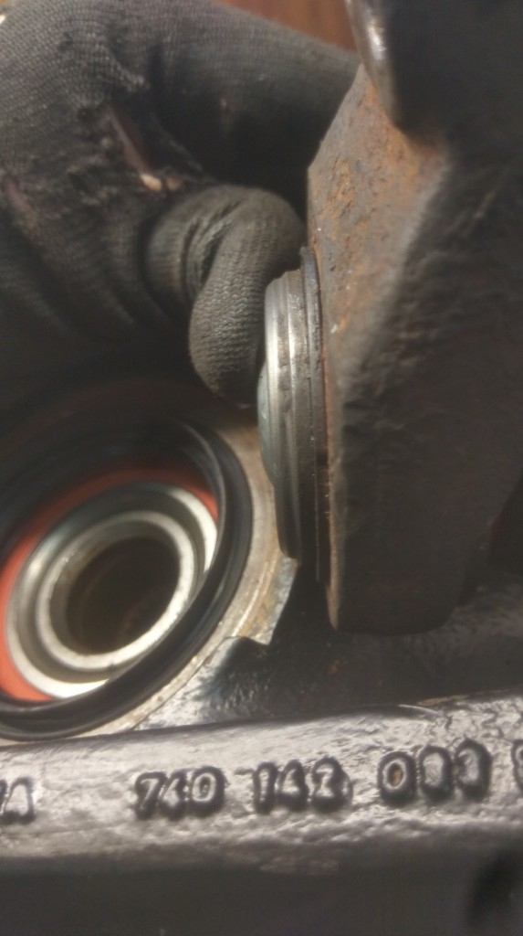

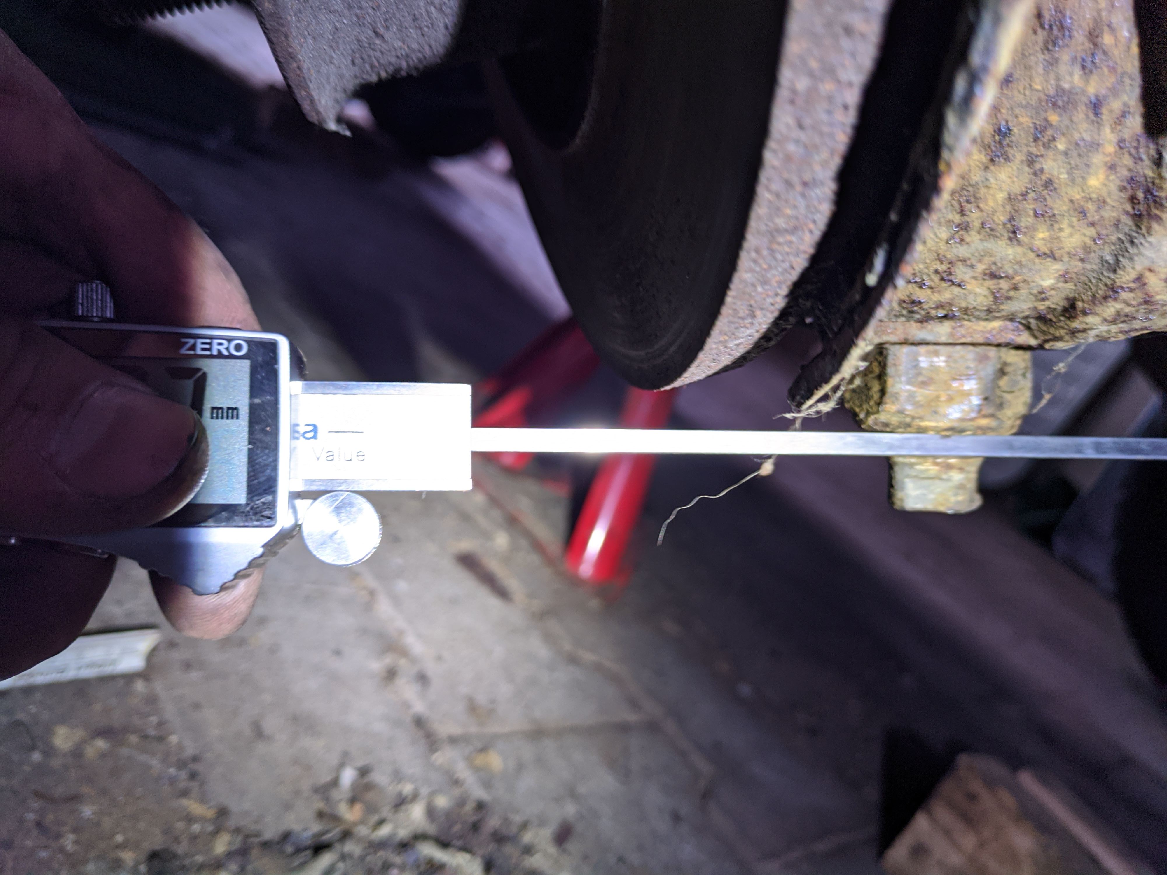

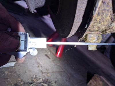

So, die Lemförder Traggelenke haben das Problem nicht. Sie sind ca. 3-4mm kürzer.
Siehe Fotos:
Febi:
Lemförder:

da hat das Lemförder Traggelenk einen kleinern Konusdurchmesser, weshalb es tiefer im Radlagergehäuse sitzt. Das hat mit länger oder kürzer nicht direkt etwas zu tun, die Länge, bzw der Überstand ist nur das Ergebnis.
Da musst du wohl die Lemförder Taggelenke verbauen.

mit kürzer meinte ich den Abstand von Konus zu oberem Ende. Das Lemförder ist bereits verbaut und es passt.
