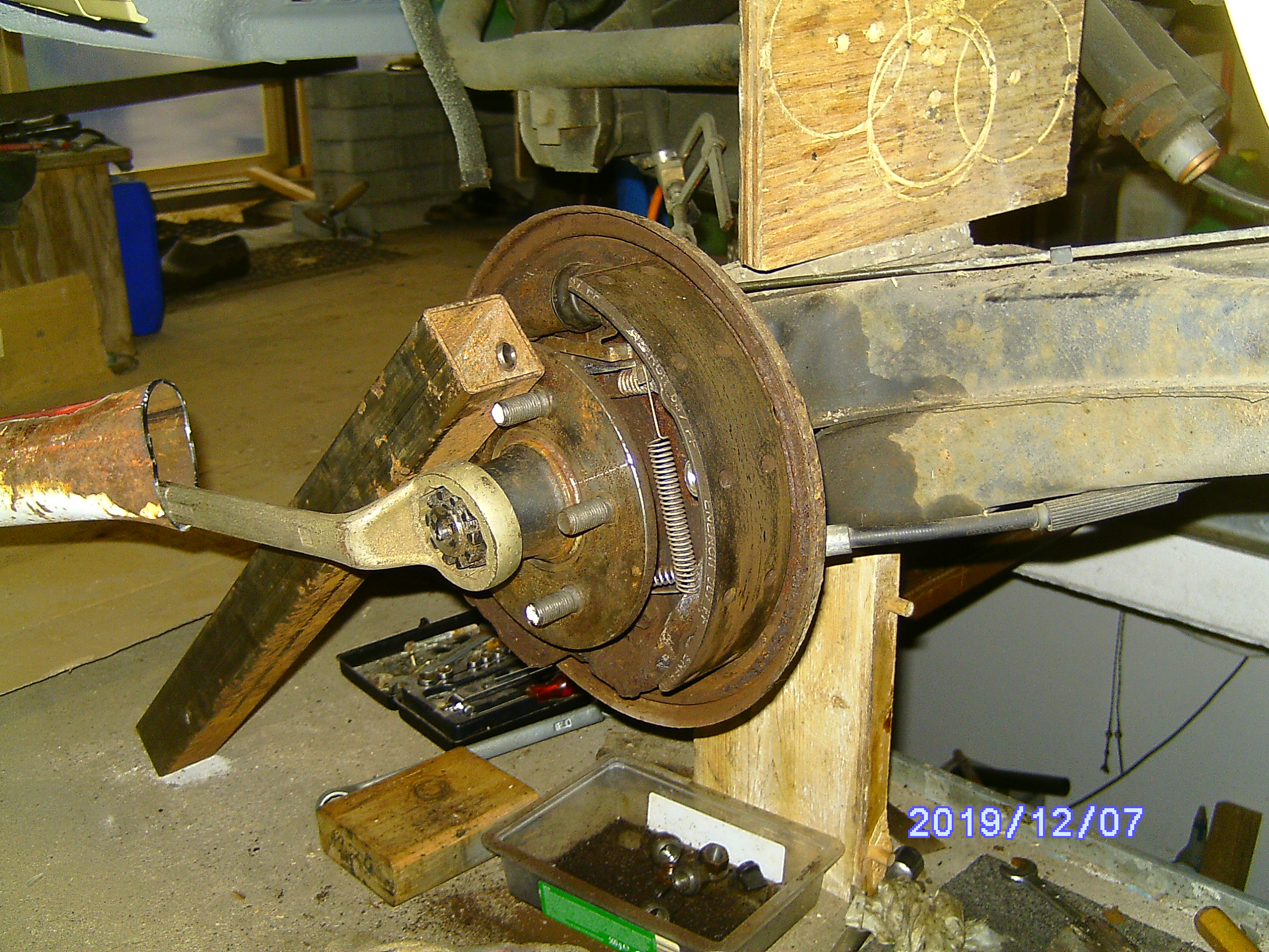

vielen Dank für Eure Beiträge. Natürlich habe ich alle Rep.-anleitungen mehrfach, wiederholt und immer wieder gelesen . Trotzdem ist es für mich Serie Null.
Um so besser nun zu wissen, dass hinten bei Demontage keine Lager zerstört werden, wie dies leider vorne der Fall ist. Da unten nicht mehr viel am Bulli dran ist, wollte ich mir die Radlager Zerlegung zunächst ersparen, bis der Unterboden dann endlich auch hinten saniert ist. Außer dem Lösen der 500 Nm-Schraube muss das Ganze mit einem Spezialabzieher gezogen werden, den ich aber derzeit noch nicht habe. Das wollte ich erst später durchführen, wenn die verzinkten Teile wieder verbaut sind und der Bus wieder sicher auf allen vier Rädern steht und ggfls. dann auch wieder rollbar ist. Rundum ist nur minimal Platz und ich habe nur zwei Hände .
Die vier Radlager-Gehäuseschrauben lassen sich wohl nur mit einem geraden 22-er Ringschlüssel greifen. Eine habe ich bis jetzt lösen können. Eine Verlängerung um das Drehmoment aufzubrechen ist bei mir zwischen Fahrzeug und Garagenboden in ausreichender Hebellänge kaum ansetzbar. Mit Hebebühne mag das ganz anders sein.
Werde jetzt erst mal die Achslenkerverschraubungen aufsägen, dafür steht mir eine Druckluftstichsäge zur Verfügung. Ich hoffe es klappt damit. Dann ist der hintere Unterboden so weit "ausgeräumt" um die Sanierung fortzusetzen. Ggfls. müssen danach die Schwingen wieder angebaut und das Fahrzeug auf die Räder gestellt werden, um die Demontage der Radlagergehäuse vornehmen zu können. Ich hoffe auch so nach und nach ans Ziel zu kommen.

Re: Feuerverzinkte hintere Achslenker
wenn du den Achslenker rausnehmen willst, muss z.b. auch die Bremsleitung auf. Von daher:
Zentralmutter auf, das Lager ist nochmals gesichert, da geht wie schon geschrieben nichts kaputt
Radflansch abziehen
Bremsträgerblech mit Bremsteilen ab und gut aufbewahren gibt's aktuell nicht neu
Nun kommst ordentlich an die Radlagergehäuseschrauben
Hallo Achim,
Ok, Bremsleitungen sind schon alle ab. Fahrzeug auch schon aufgebockt. Könnte die Schwingen gegen den Garagenboden austützen und mit Hebelkraft nach unten /gegen die Abstützung) die Zentralschraube versuchen zu lösen.
Aber wieviel Kraft ist beim Abziehen des Radlagergehäuses / Radflansches erforderlich ??? - hier muss ich ohne Abzieher quer zum Fahrzeug-Stand ziehen! Geht das händisch ohne das Fahrzeug umzuschmeißen?
P.S. - geht nicht, hab's gerade gemerkt. Die Radnabe würde sich ja mitdrehen, da Fahrzeug nicht auf den Rädern steht.
- Beiträge: 1156
Gegenhalter aus Flachstahl an 3-4 Radbolzen?
Abziehen kann den Flansch meine 4 jährige Tochter, Abzieher brauchst keinen selbst wenn, tut's auch hier ein normaler 2-Arm Abzieher der sich gegen den Achszapfen abstützt

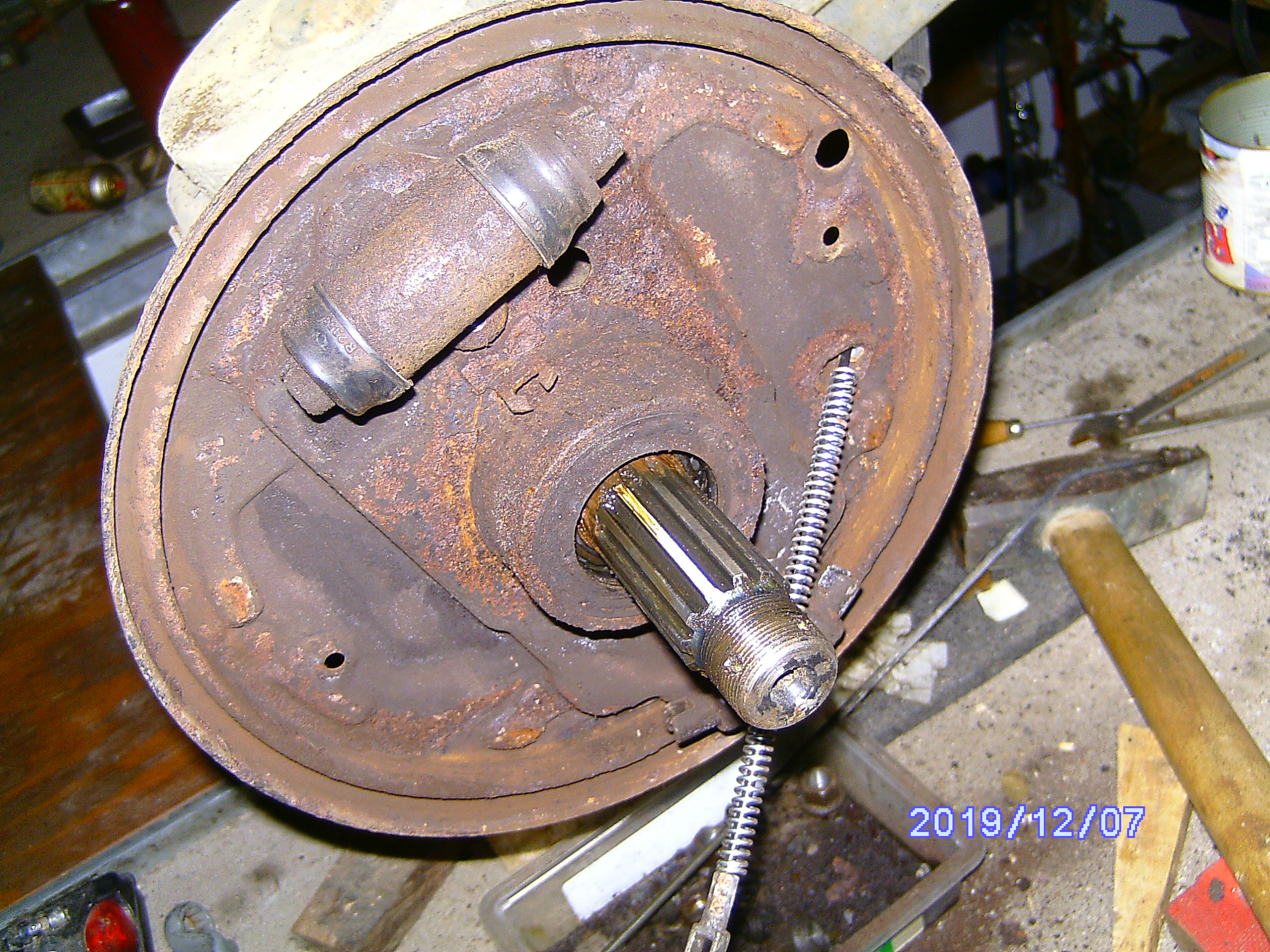

Hallo Achim,
es gibt folgenden neuen Sachstand:
Wenn man weiß wie, dann ist es immer ganz einfach. Hatte gedacht die Hinterradnabe sei aufgepresst: wegen des gewaltigen Abziehers im RLF. Die drei rückseitigen Schrauben der Bremsträgerplatte sind gelöst. Aber wie bekomme ich die vom Radlagergehäuse. Leichte Hammerschläge brachten bisher keinen Erfolg. Das äußere Zyl.rollenlager muss doch dafür noch nicht draußen sein - oder?
Lässt sich die Hinterradwelle genau so von Hand (Richtung Getriebe) rausdrücken, wie sich die Hi-narbe nach außen abziehen lässt?
Die Handbremszug-Einführung in die Bremsträgerplatte dürfte doch nur gesteckt sein - nicht geschraubt? Lässt sich auch noch nicht rausziehen.
Hi Reinhard,
Unten gibt's noch nen Stift, der geht durch die untere Halterungen durchs Blech ins Radlagergehäuse. Das Lager bleibt zusammen
Den Zapfen kannst evtl Rausklopfen, ist meist Recht fest und den Lagern wird's nicht unbedingt gut tun
Der Handbremszug ist nur gesteckt aber festgegammelt, greif den Mal mit ner Zange und dann hin und her drehen und dabei ziehen.
- Beiträge: 1566
Was hat der Paßstift mit den Lagern zu tun? Nix.
Den Stift nach außen, also zur Ankerplatte hin, raustreiben. (dicken Hammer + Durchschlag)
Du solltest dich schon mal gedanklich auf neue Ankerplatten einstellen. Die sehen nicht mehr gut aus.
Ach so, jetzt verstehe ich, du meintest mit "Zapfen" den Achsstummel.
Der sollte eher stramm in dem Lager sitzen.
Warum willst du ihn rausdrücken? Du wolltest doch keine Lager erneuern.
