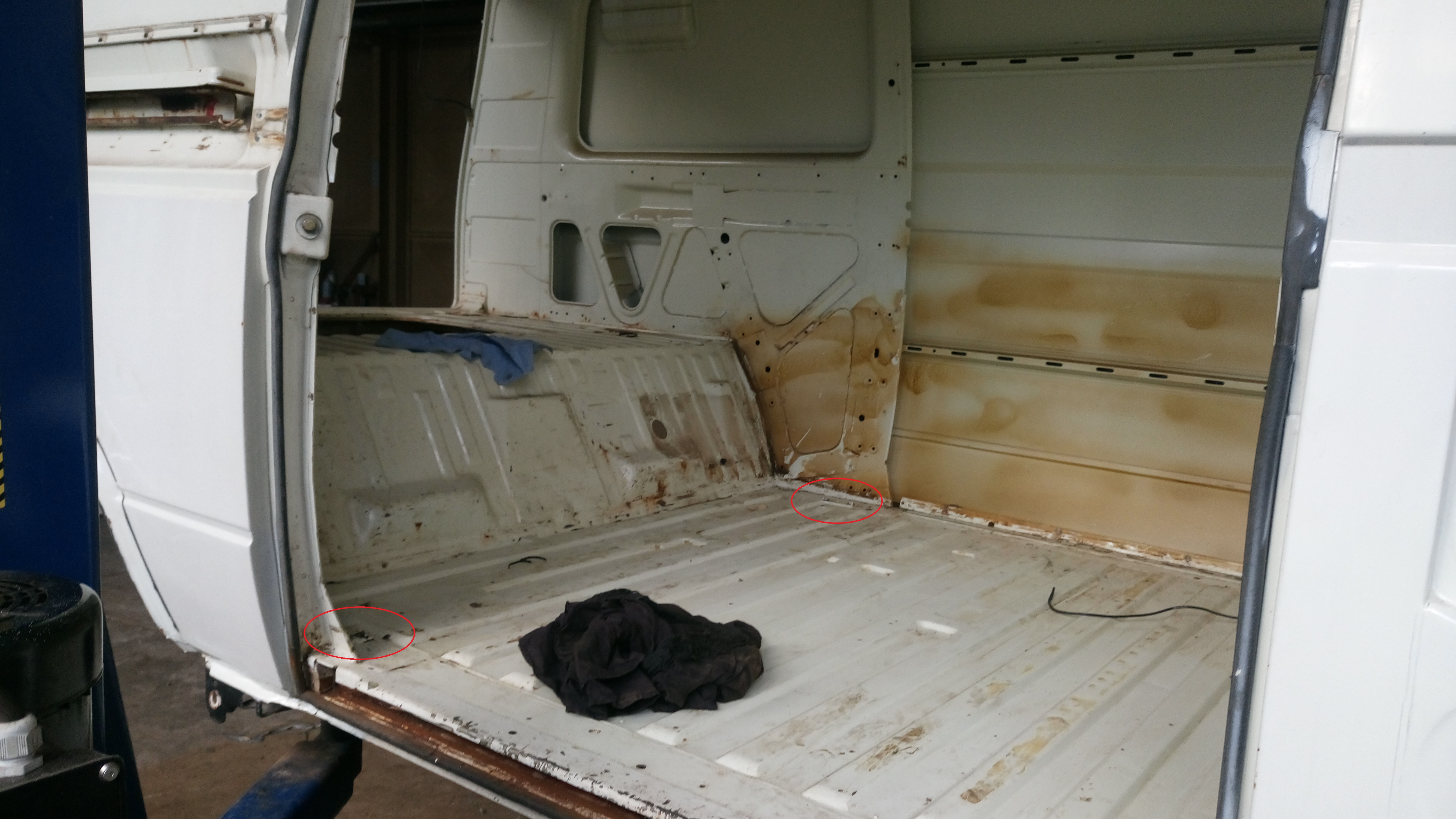

Hallo Syncro-Gemeinde,
ich bin neu im Forum und brauche einen Rat von euch. Seit einem Jahr bin ich nun stolzer Besitzer eines 16 Zoll Kastenwagens, den ich gerade neu aufbaue. Der Originalzustand vom Fahrzeug soll soweit wie möglich erhalten bleiben.
Nun zum eigentlichen Problem. Der Bus hatte ursprünglich Befestigungsösen im Laderaum, die leider entfernt wurden. Ich konnte bis jetzt kein Bildmaterial finden, auf dem die ursprüngliche Bauform ersichtlich ist. Kann mir vielleicht jemand weiterhelfen, oder hat jemand einen Bus mit diesen Ösen? Über ein paar passende Bilder wäre ich sehr dankbar. Wenn alles klappt, sind im Anhang Bilder vom Istzustand zu sehen.
Grüße Klaus

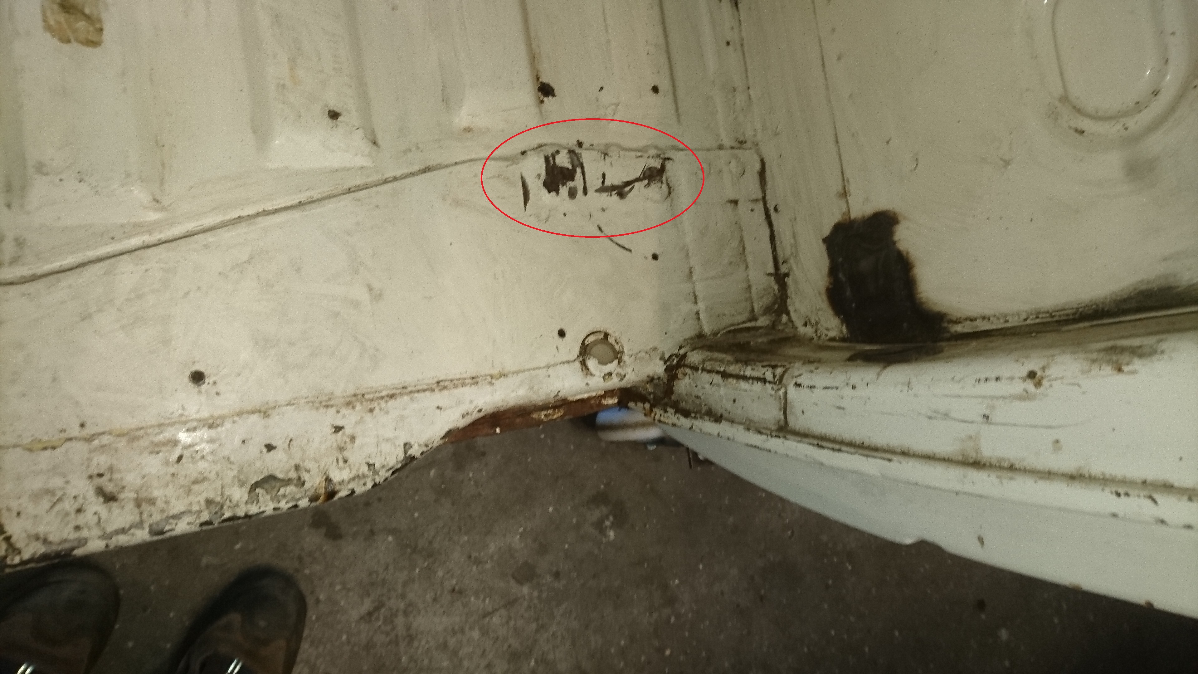

Hallo Klaus,
nach den Lochbildern auf dem Boden scheinen es solche
Zurrösen gewesen zu sein, die jeweils mit 4 Schrauben nachträglich in einem Ladeboden eingelassen und durch das Bodenblech befestigt gewesen waren. Du solltest entsprechende "Abdrücke" von U-Scheiben oder Muttern von unten am Boden sehen können.

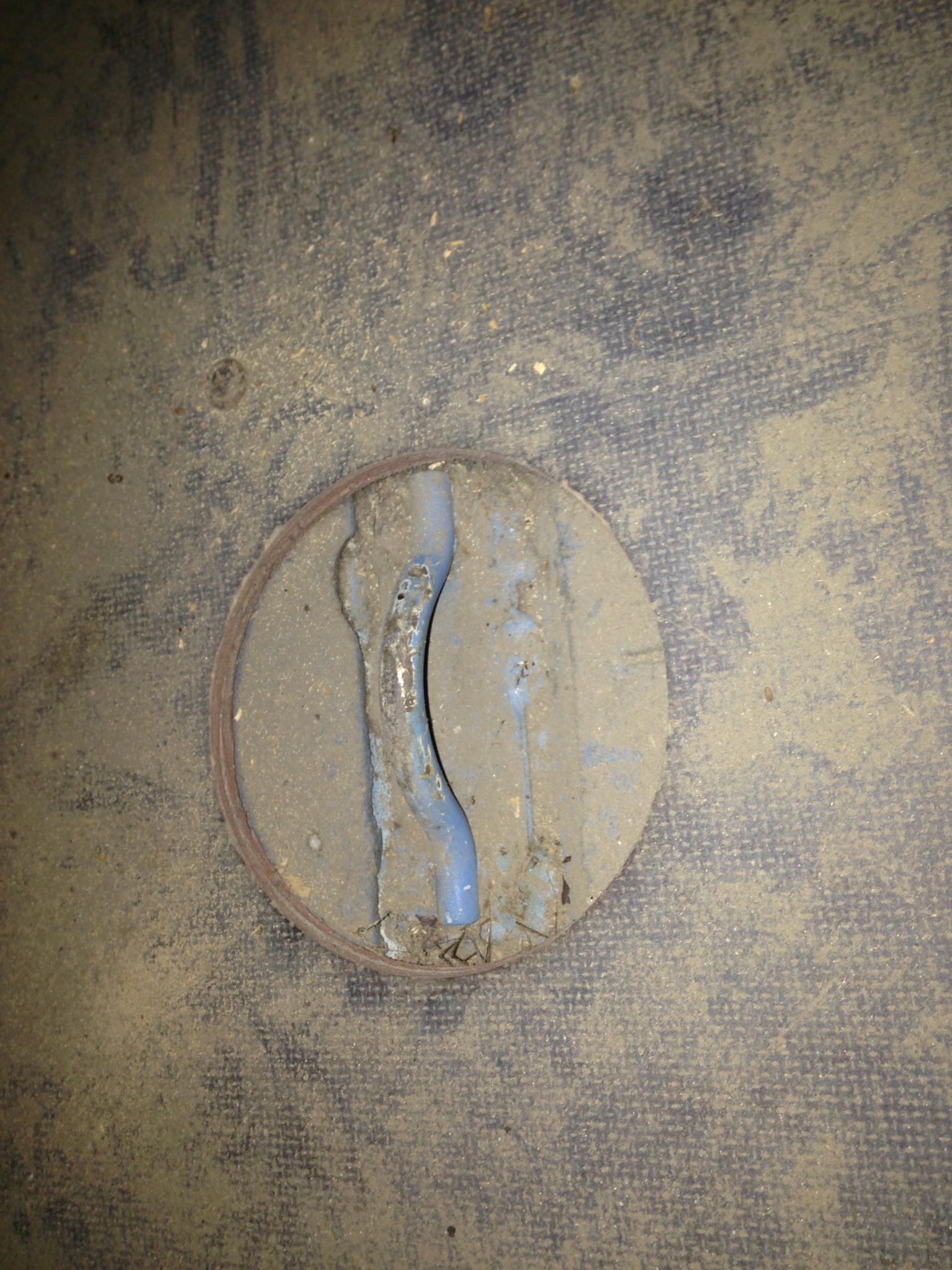

@ funkyphil und Atlantik90: Bis jetzt habe ich diese Ösen auch nur an meinem Bus gesehen. Meiner Meinung nach sind sie original ab Werk. Im Anhang habe ich sogar ein Dokument als Beleg
@ WackyDoka: Leider kann ich dein Bild nicht öffnen. Da sind weder Löcher für Schrauben noch Abdrücke von Unterlegscheiben vorhanden. Als der Werkstattboden eingebaut wurde, waren die verschweißten Befestigungspunkte vermutlich im Weg und wurden kurzerhand abgeflext.
@ Uwe: Das hört sich schon mal sehr gut an. Mein Bus ist auch aus Schweden. Vielleicht wurde diese Zusatzausstattung nur für Schweden angeboten. Es wäre traumhaft, wenn du ein Bild machen könntest. Zur Not muss ich warten, bis du die Gelegenheit hast an den Bus zu kommen. Die Form der Ösen wäre interessant für mich.
Grüße Klaus
