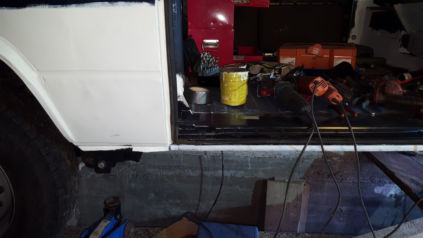

Es hat sich wieder einiges am Projekt getan, ich war nur etwas schreib und fotografierfaul in den letzten Wochen ;-)
Die Passprobe für die Schiebtürdichtung verlief recht erfolgreich. Sie passt und hält auch sehr gut in den selbst gebauten Abschnitten.
Schiebetüre Dichtung Hinten
Schiebetüre Dichtung Vorn

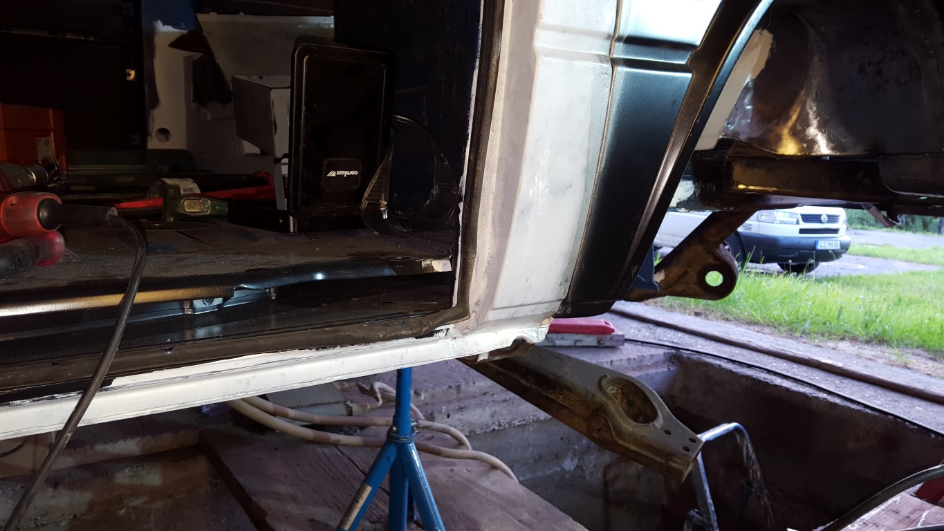

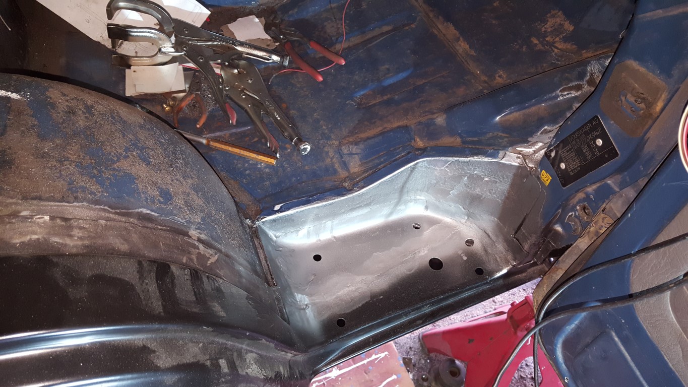

Das Beifahrerseitige Kniestück und das Oberteil vom Radhaus sind auch wieder drinnen. Die Gurtmutter ebenfalls.
Den Oberteil vom Radhaus habe ich wie auf der Fahrerseite auch aus 2mm Stahlblech gebaut.
Kniestück Beifahrerseite
Die Trittstufe und A-Säule sind auch wiederhergestellt und fertig.
Trittstufe Beifahrerseite

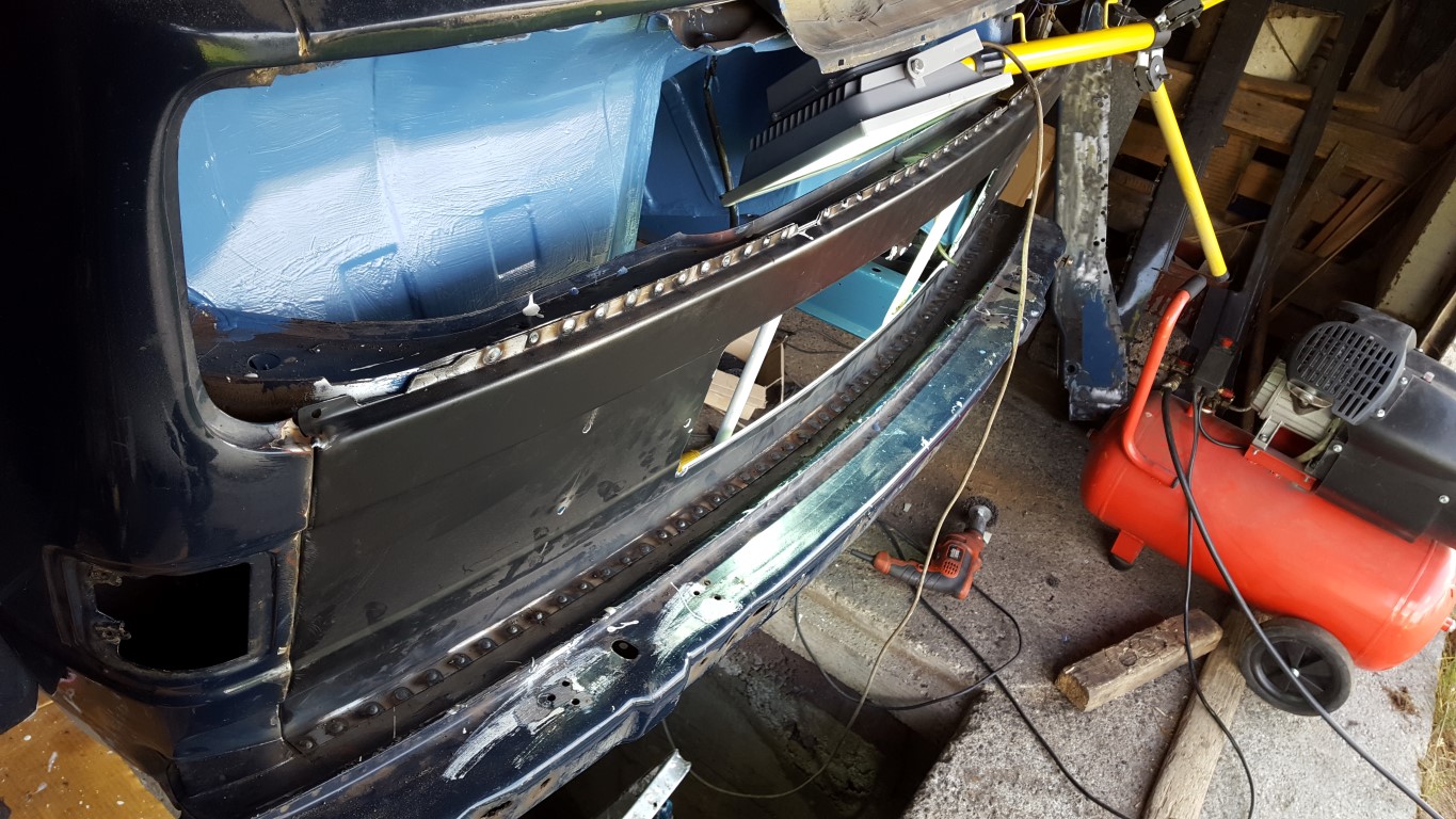

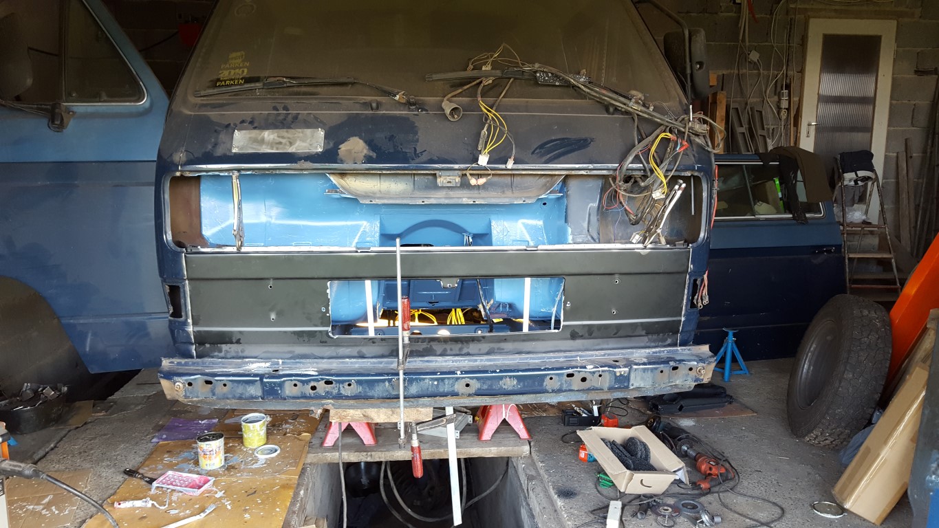

Das was ganz am Anfang dieses Threads die Frage war, ist jetzt auch wieder drinnen und war zwar viel arbeit, aber problemlos zu machen. Man kommt durch das Blinkerloch an den Seiten fast überall hin... im Nachhinein eine blöde frage ;-)... aber man wächst ja mit seinen Aufgaben.
Das Blech ist gar nicht so einfach zu positionieren, da man es unter Spannung ein schweißen muss... zumindest meins, es war sozusagen nicht weit genug gebogen... ob das so gehört, oder das mal was abbekommen hat?
Frontblech Fertig
Frontblech Fertig
Nach gefühlten 100.000 Schweißpunkten war es endlich drinnen.
Frontblech geschweißt
Das Verschleifen der Schweißpunkte auf dem Prallelement ging mit einer 125mm Schruppscheibe und einer Flex mit sehr kleinem Getriebegehäuse gerade so... allerdings nur mit einer ganz neuen Scheibe.
Frontblech fertig vorbereitet
:-) Fast alle Schweißarbeiten sind abgeschlossen.... Der Abschlepphaken kommt noch neu ;-)

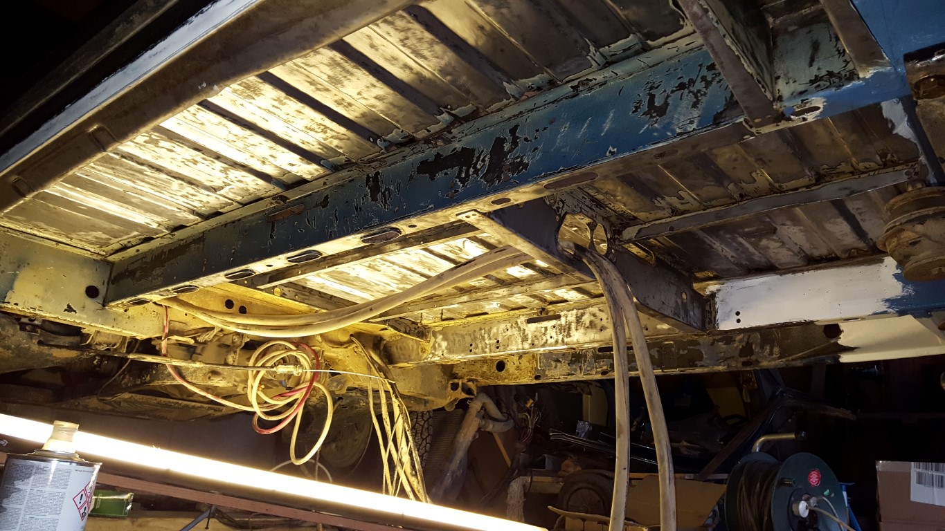

Dann gab's Parallel dazu noch nen bisschen Farbe.

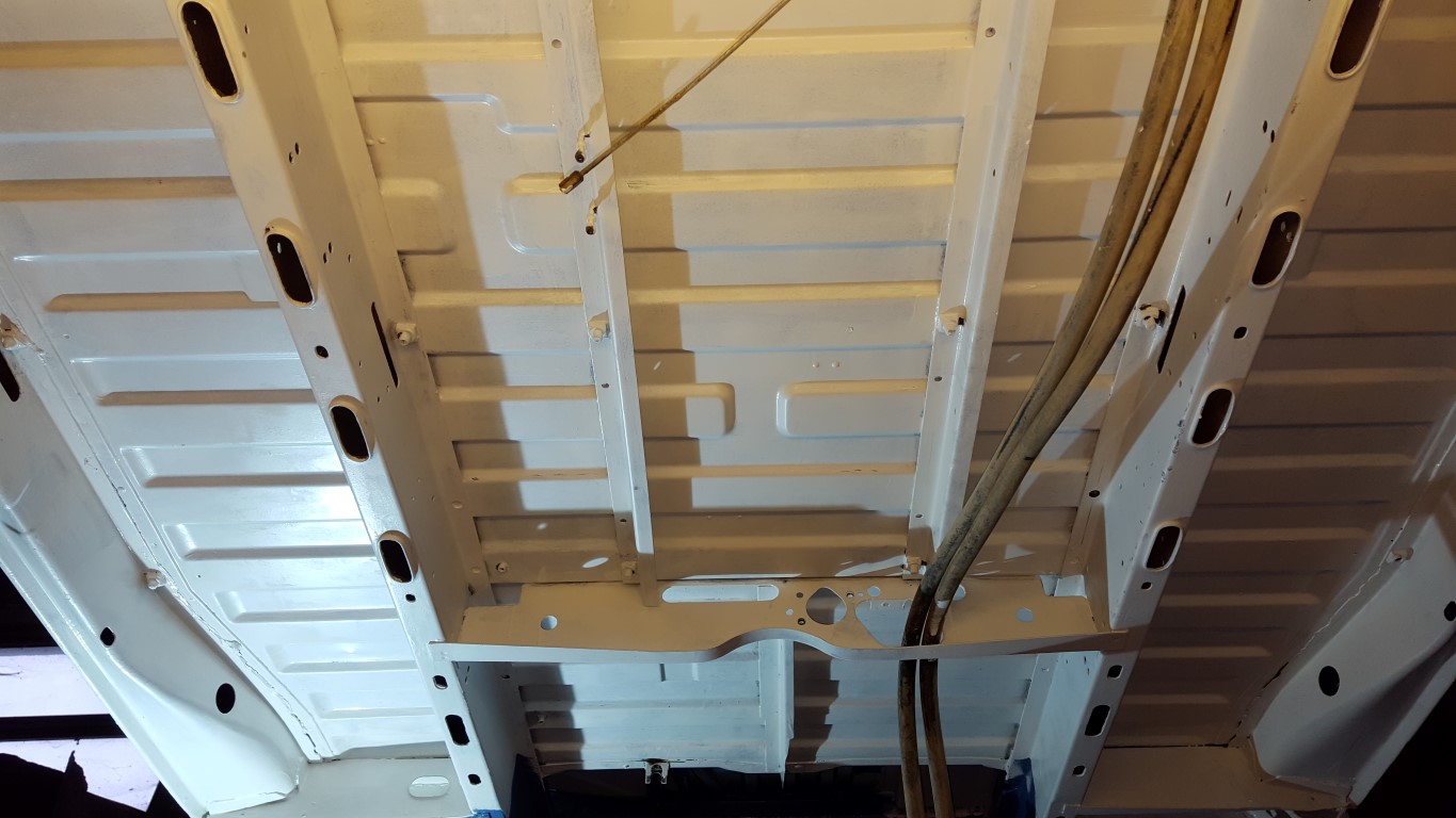

Der Unterboden unterhalb der Schiebetüre ist bis zum Querträger auch soweit fertig... der Rest kommt mit dem Heck zusammen.
Unterboden mitte entrostet und sauber
Fertig mit 3 Schichten Nitrofest
Unterboden mitte grundiert
Fertig gedichtet und mit 3 Schichten 3in1 Gestrichen... Die Radkästen kommen noch.

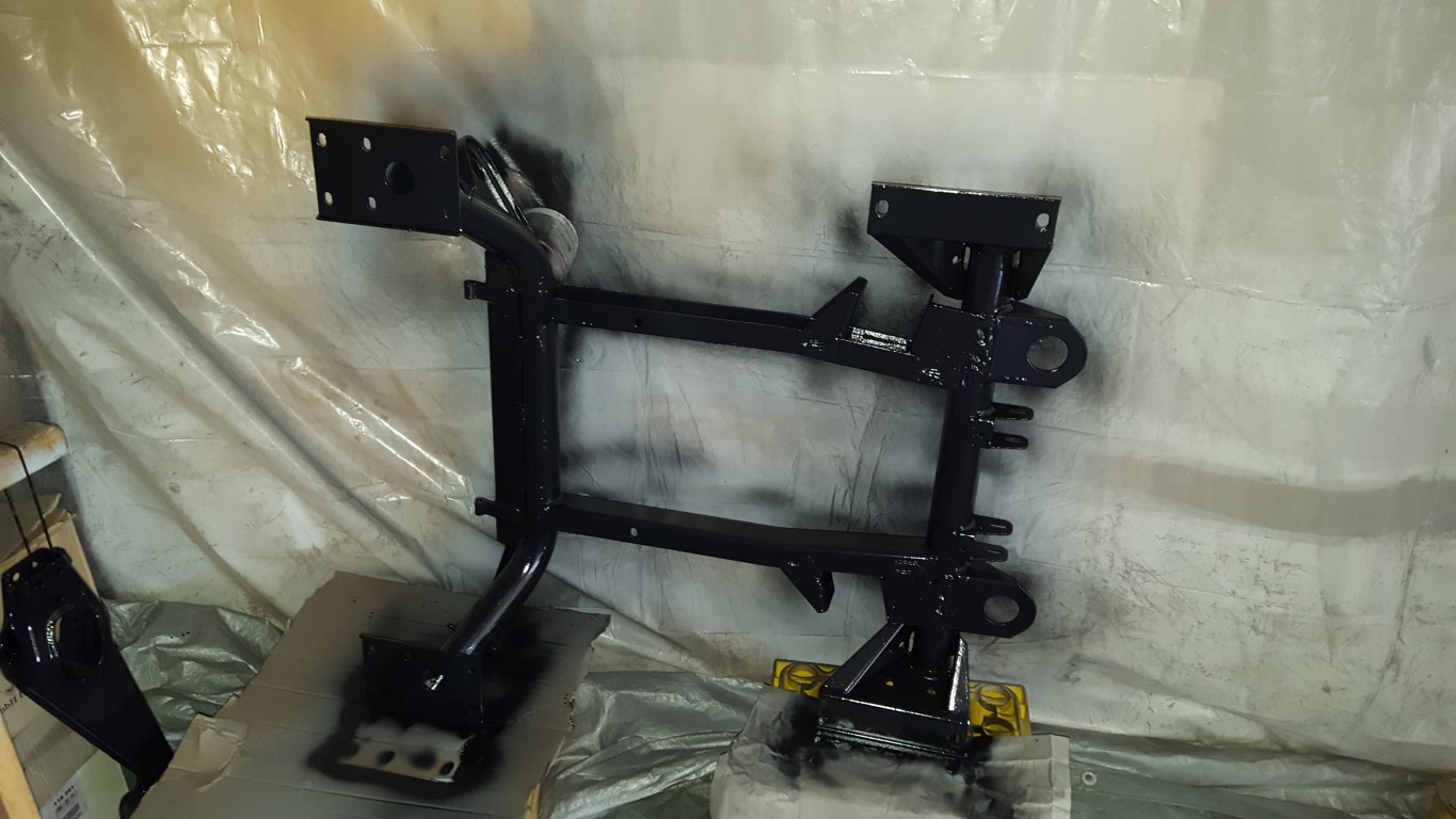

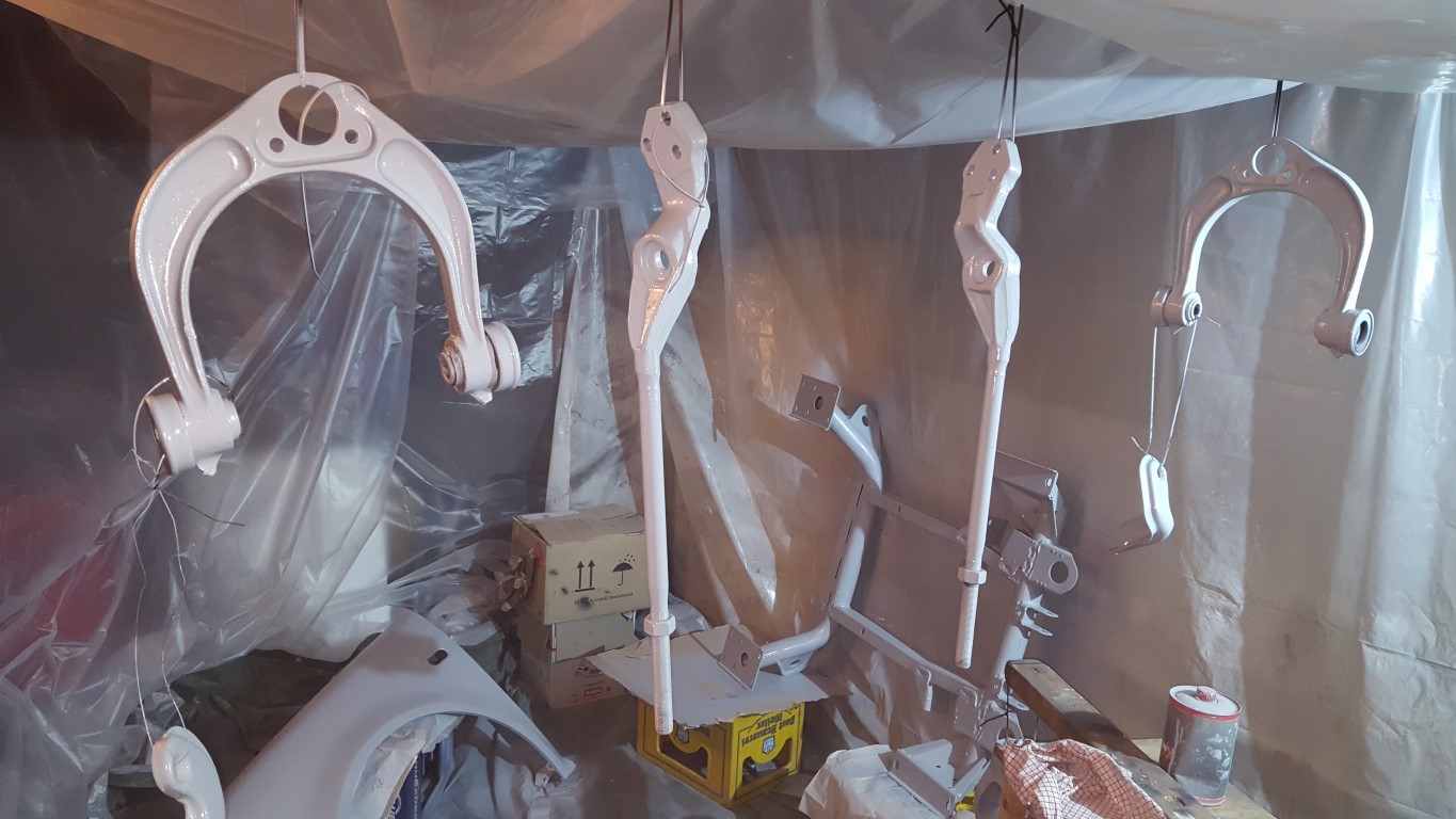

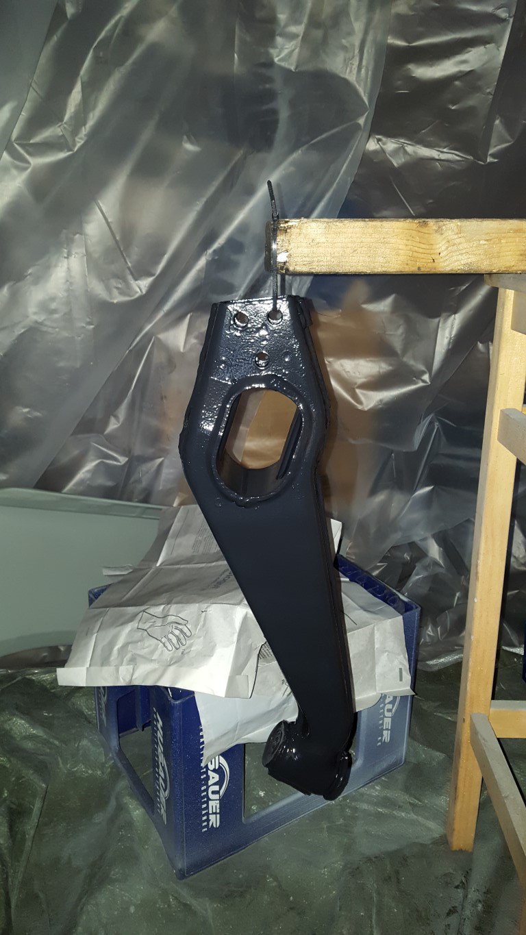

Meine Garage ( nicht die in der der Syncro steht) Hab ich zu ner "Lackierkabine" umgebaut und die Achsteile die zuvor beim Sandstrahlen waren lackiert.
Alles mit Epoxy grundiert
und 3-4 Schichten 3in1 Drüber

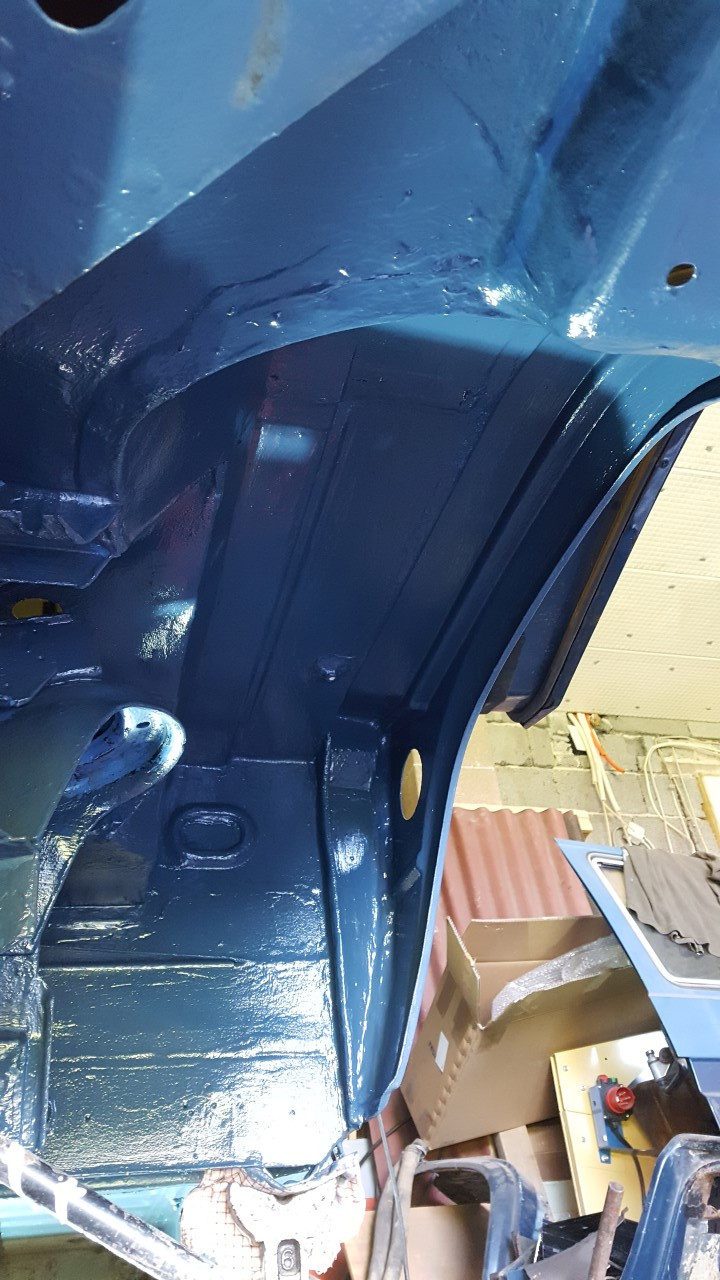

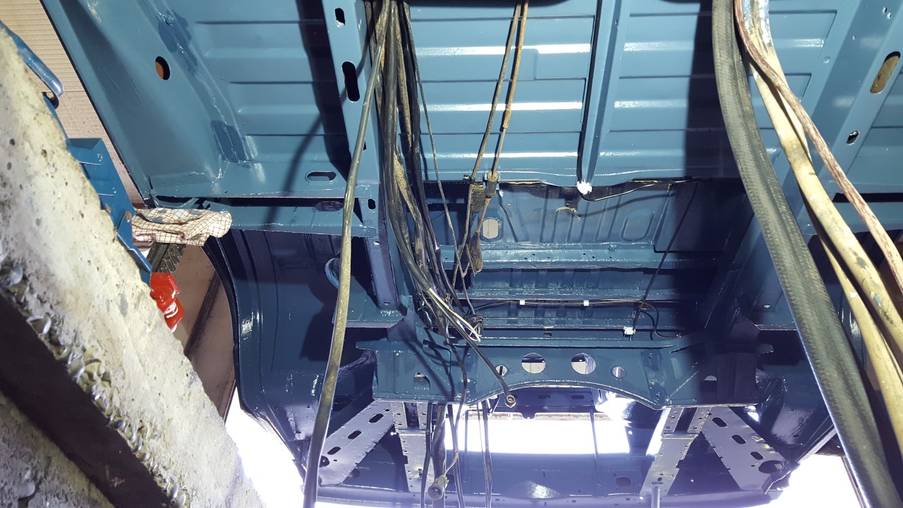

ca. 2 Wochen vor Abfahrt bin ich mit allen Streicharbeiten am Unterboden fertig geworden, sodass das noch ein paar Tage trocknen konnte bevor alles zusammengebaut wird.
Die Radkästen haben 3-4 Schichten Grundierung und 3 Farbe bekommen.
Radkasten fertig gestrichen

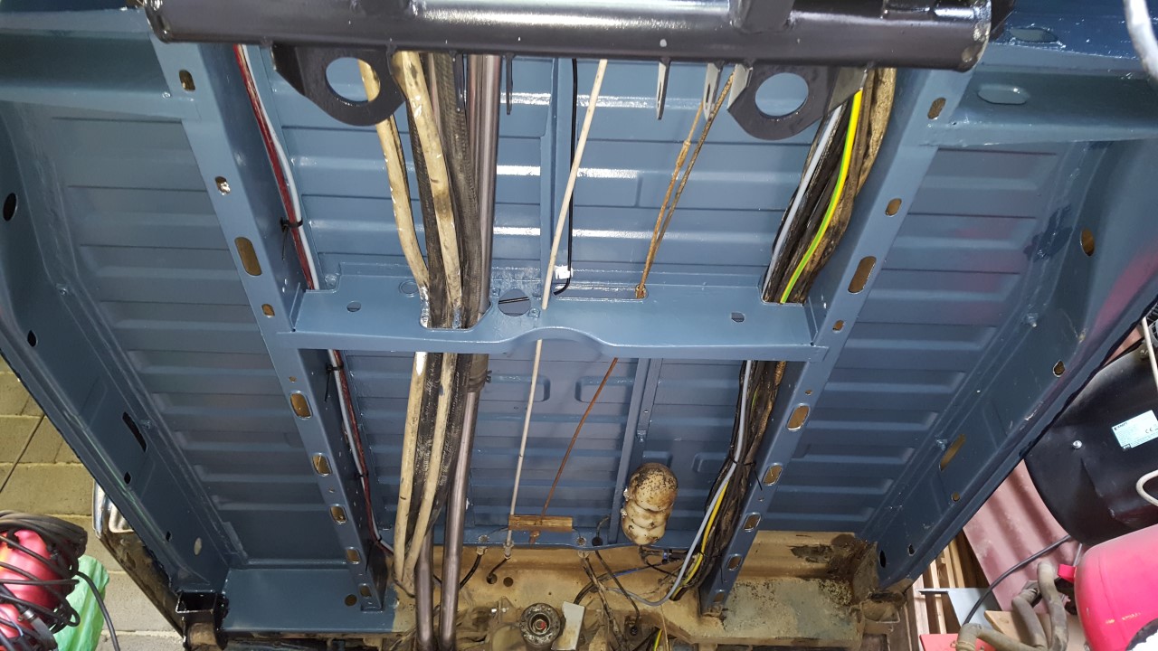

Der Rest hat 2 -3 Schichten Grundierung und 2 - 3 Farbe bekommen.

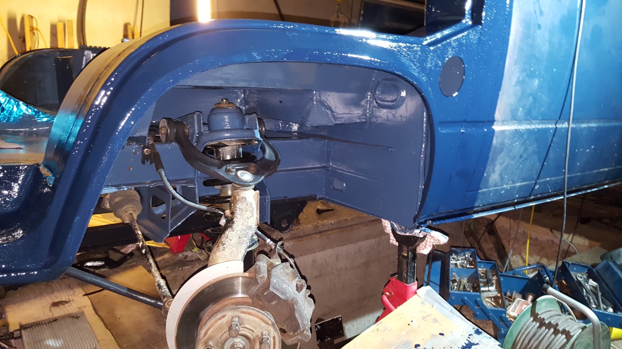

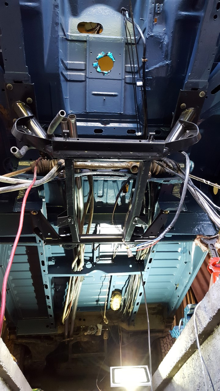

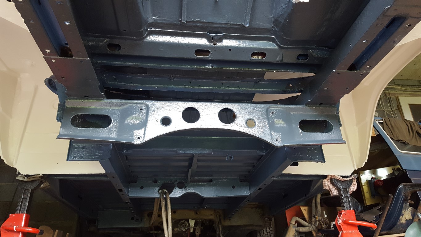

So langsam hab ich die ganzen Leitungen und Rohre wieder eingebaut. Einiges wie Bremsleitungen, Tachowelle und Kühlwasserrohre kamen natürlich komplett neu.
Unterboden Fertig gestrichen

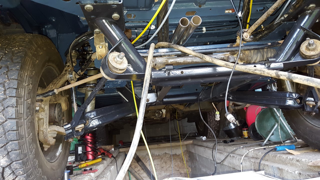

und Schließlich den Vorderachsträger. Bei der Gelegenheit habe ich die Verteilung meines 2. Batteriestromkreises optimiert und eine zusätzliche 25² Leitung zum Sicherungskasten gelegt. ( Jetzt wird das Licht fast nicht mehr dunkler wenn Kühlerlüfter oder Gebläse laufen )
Vorderachsträger und Leitungen wieder am Platz

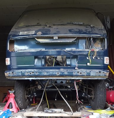

Zu guter Letzt kam dann die gesamte Vorderachse mit Differential usw. wieder rein.
Vorderachse wieder eingebaut.
Auf eigenen Beinen stehend.

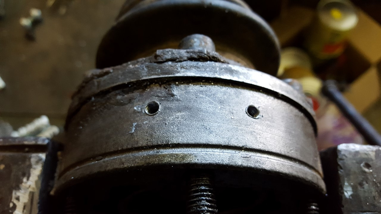

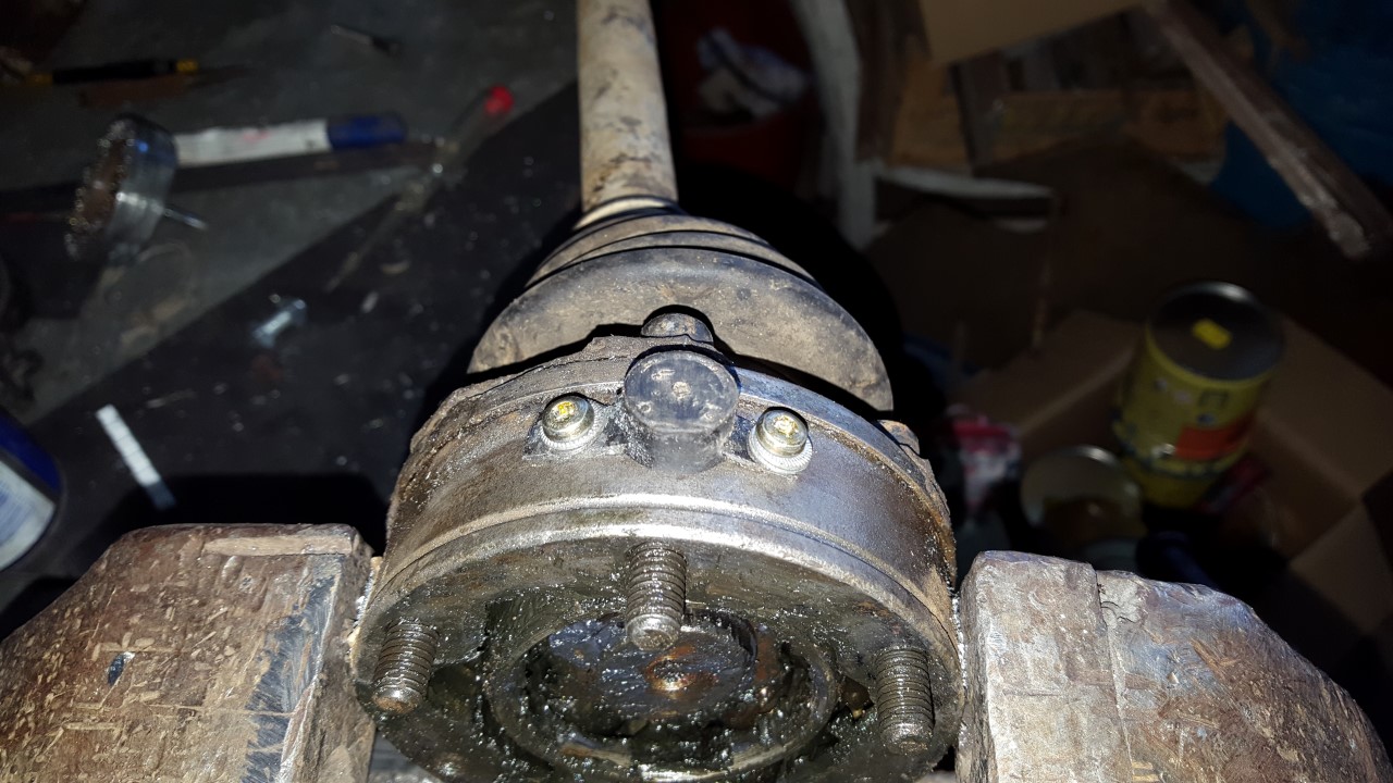

Mein Tempomat Waeco Magic Speed MS50 braucht ein Geschwindigkeitssignal, GALA hab ich nicht, also hatte ich die mitgelieferten Magneten wie vorgesehen mit den Kabelbindern am Vorderen GLG befestigt... das musste jetzt auch noch sauber gelöst werden.
Ich hab 2 Löcher in ein GLG Gebohrt, natürlich nicht ganz durch und M3 Gewinde reingeschnitten.
Daran hab ich dann den Magneten mit einem kleinen Metallstreifen festgeschraubt.

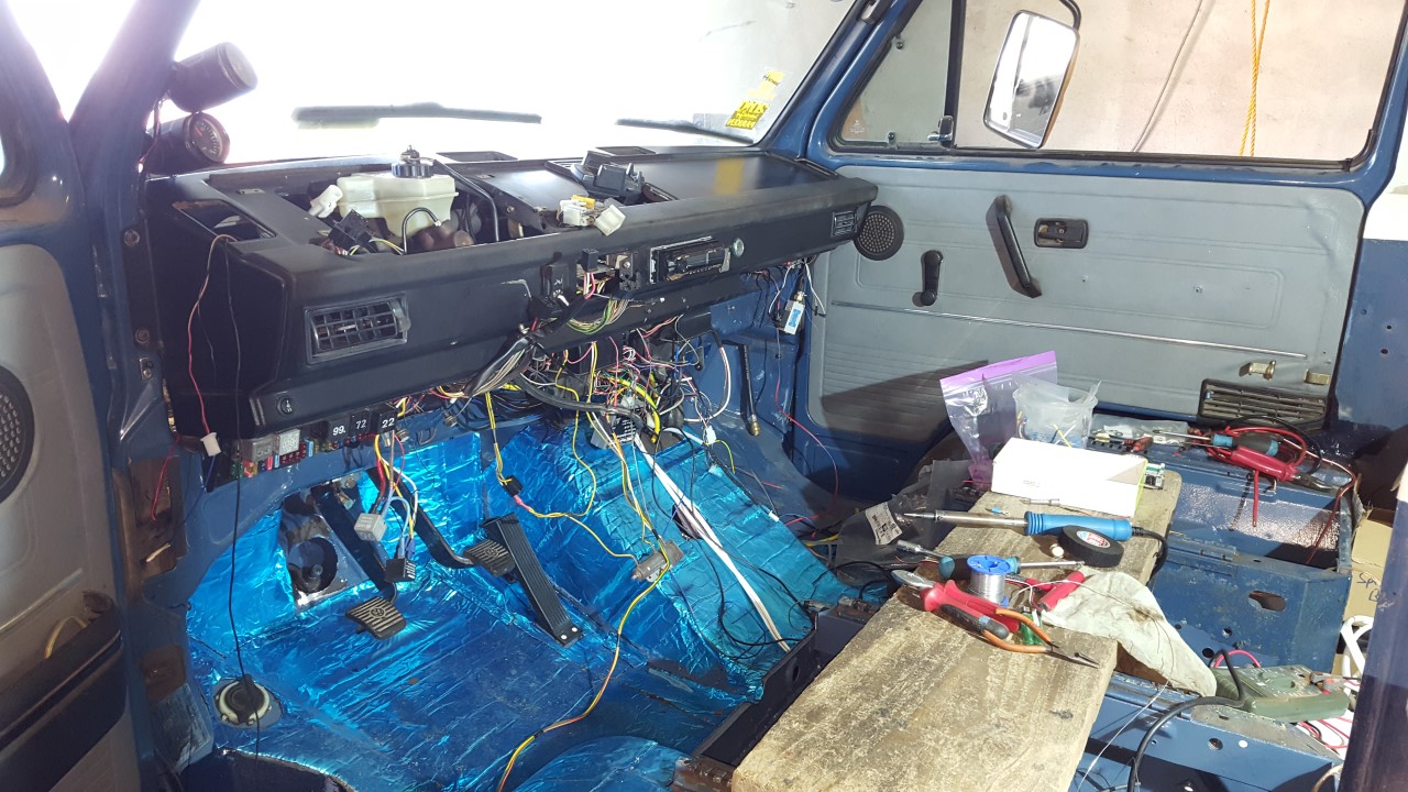

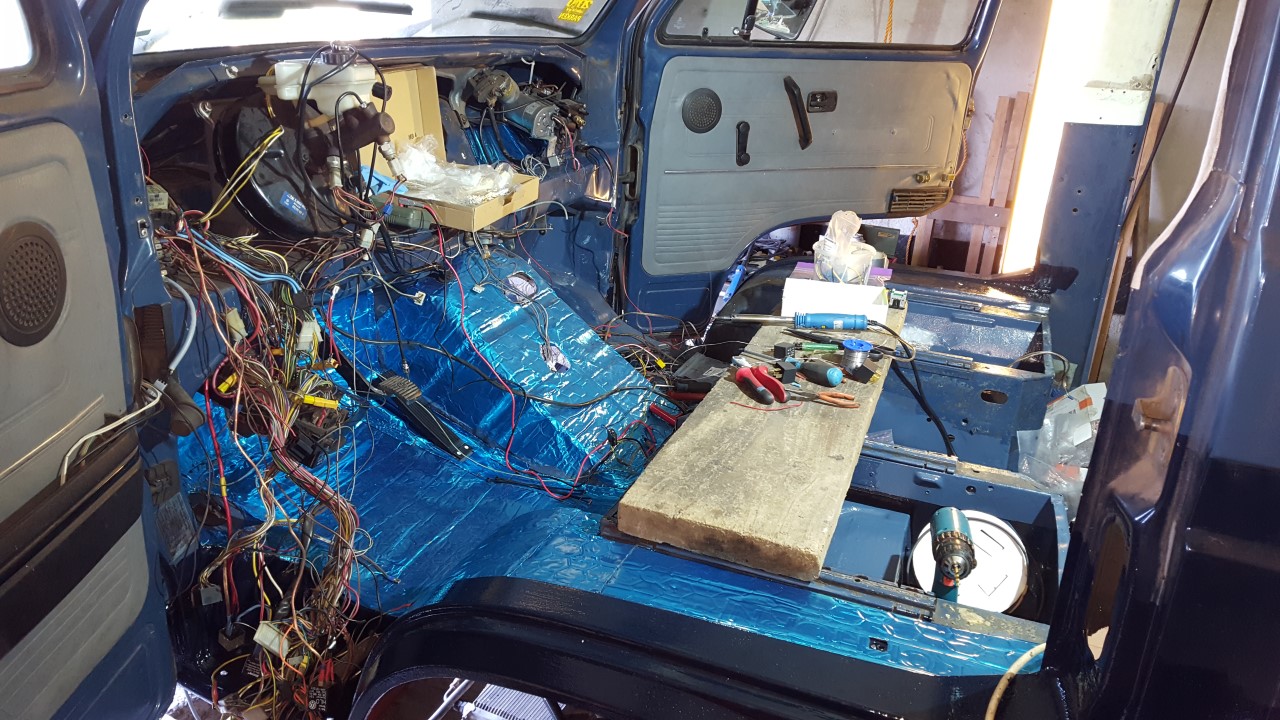

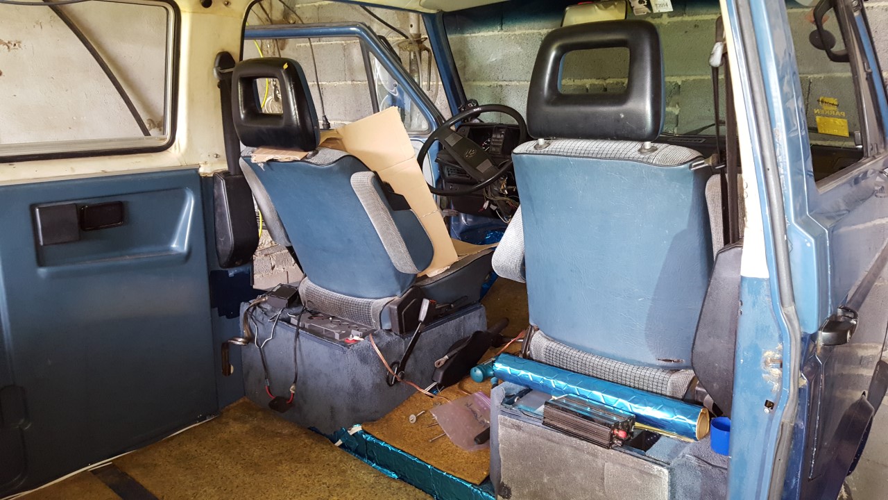

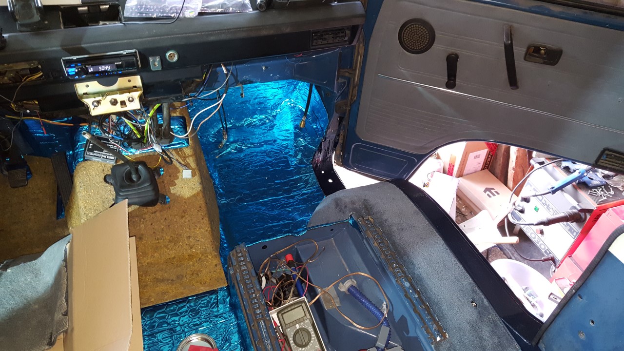

Da ja eh alles draußen war habe ich die Gelegenheit gleich genutzt und etwas für die Schalldämmung getan.
Es haben im Führerhaus 2 Rollen Alubutyl Einzug gehalten. Ist das Blau Schimmernde Zeug was man auf den Folgenden Bildern sieht.

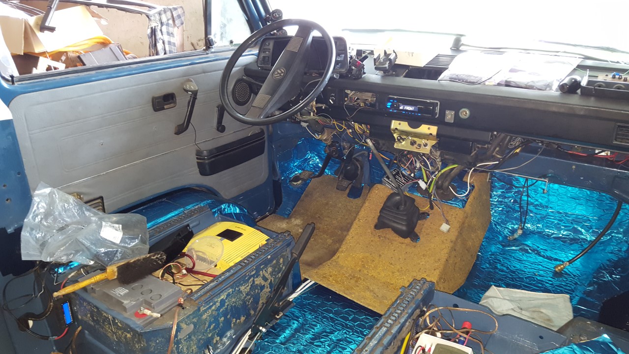

In den letzten 10 Jahren hatte sich so einiges an, nenn wir es zügig verlegten Kabeln angesammelt. Das wollte ich natürlich alles schön sauber verlegen und mit Steckern versehen, da ich einiges beim Kabelbäume ausbauen abzwicken musste.
Letztendlich habe ich 3 volle Tage nichts anderes gemacht als die Elektrik neu zu verkabeln und anzuschließen.
Dabei auch gleich einige Provisorien, wie den Solarregler der da nur schnell für den Urlaub mal in den Dachschrank gelegt wurde (vor 4 Jahren), einen schönen Platz nahe der Batterie verpasst usw.
Nach und Nach kam dann auch das Armaturenbrett und sonstiges wieder an seinen Platz.

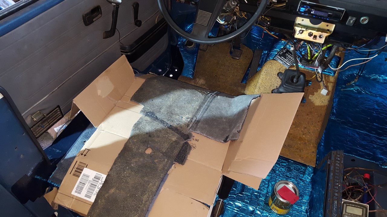

Teppich habe ich auch wieder reingeklebt.
Nur noch schnell Fahrer, Beifahrer Sitz und auf zur 1. Probefahrt.

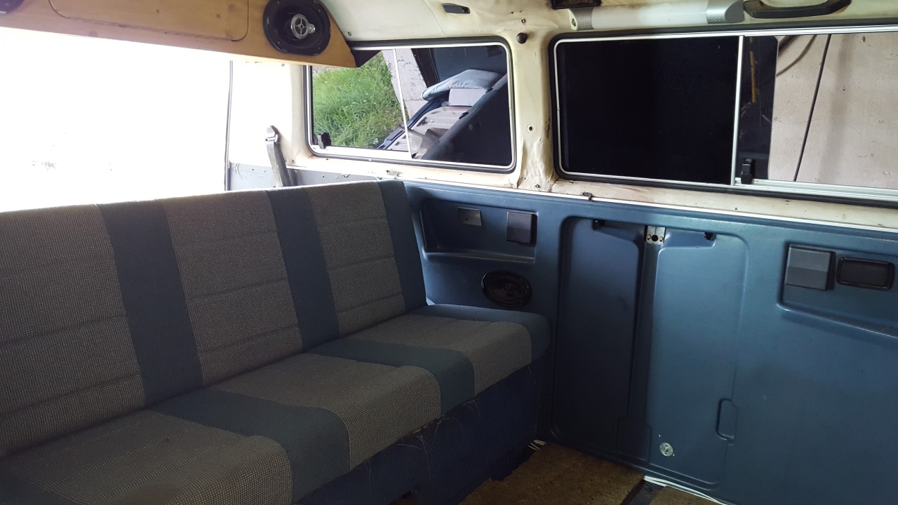

Dann noch die Seitenverkleidungen und die hintere Sitzbank und der Bus kann aus der Werkstatt.
So jetzt noch nen bisschen Kleinkram, dann heim und Packen.
