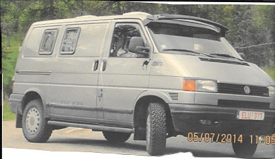

Von SEIKEL gibst der Lift-Kit for T4 Frontweeldrive. Body Lift 3cm. Euro 940,10.
Bei meinen T4/Syncro/ACV der Lift-Kit fur T4 Syncro montiert. Body Lift 3cm. Euro 999,60.
Mit Reifen BF Goodrich TA/KO 215/75/R15(durchmesser 703mm) auf die Original syncro felgen. 50/50 on/off road.
Kein Problem, siehe bild.
