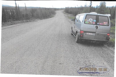

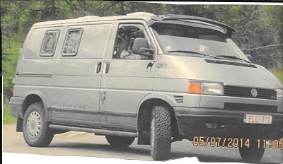

Von SEIKEL gibst der Lift-Kit for T4 Frontweeldrive. Body Lift 3cm. Euro 940,10.
Bei meinen T4/Syncro/ACV der Lift-Kit fur T4 Syncro montiert. Body Lift 3cm. Euro 999,60.
Mit Reifen BF Goodrich TA/KO 215/75/R15(durchmesser 703mm) auf die Original syncro felgen. 50/50 on/off road.
Kein Problem, siehe bild.
Gruss

Hi Sentinel,
Deine 225/70/R16...schon montiert und rundgefahren? Der Reifendurchmesser ist 722mm, meine sind durchmesser 703mm. Also bei dir denn, pro rad 19mm breiter :roll: Ohne radkasten ausschnitt? Ich habe trotzdem Spurverbreitern V/H(pro rad 15mm und der Seikel hoherlegung!

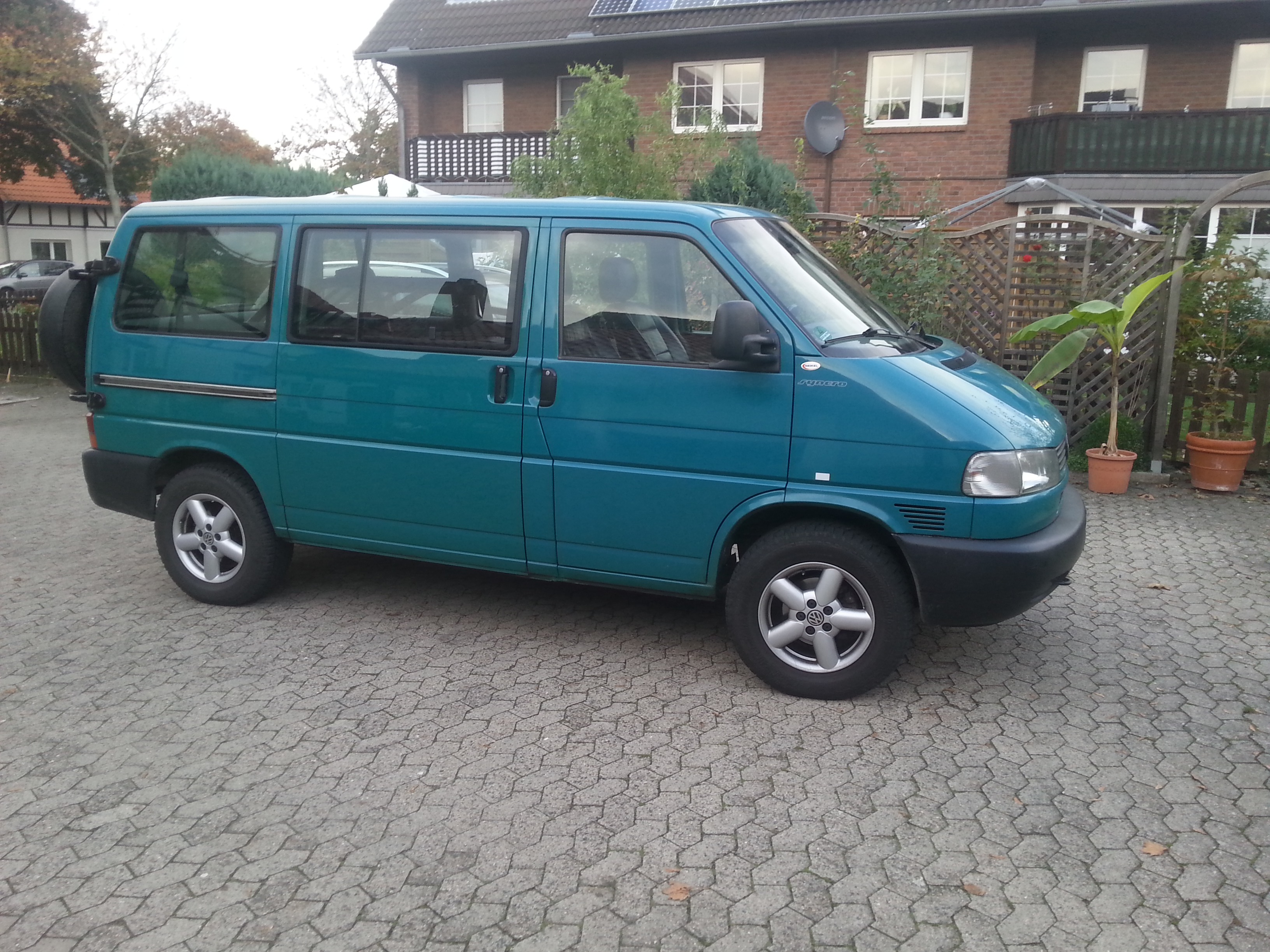

wir hatten damals 225/70R16 Geolandar AT auf der BBS Alu Felge.
Es war ein Seikelfahrwerk verbaut.
MfG Hendrik
